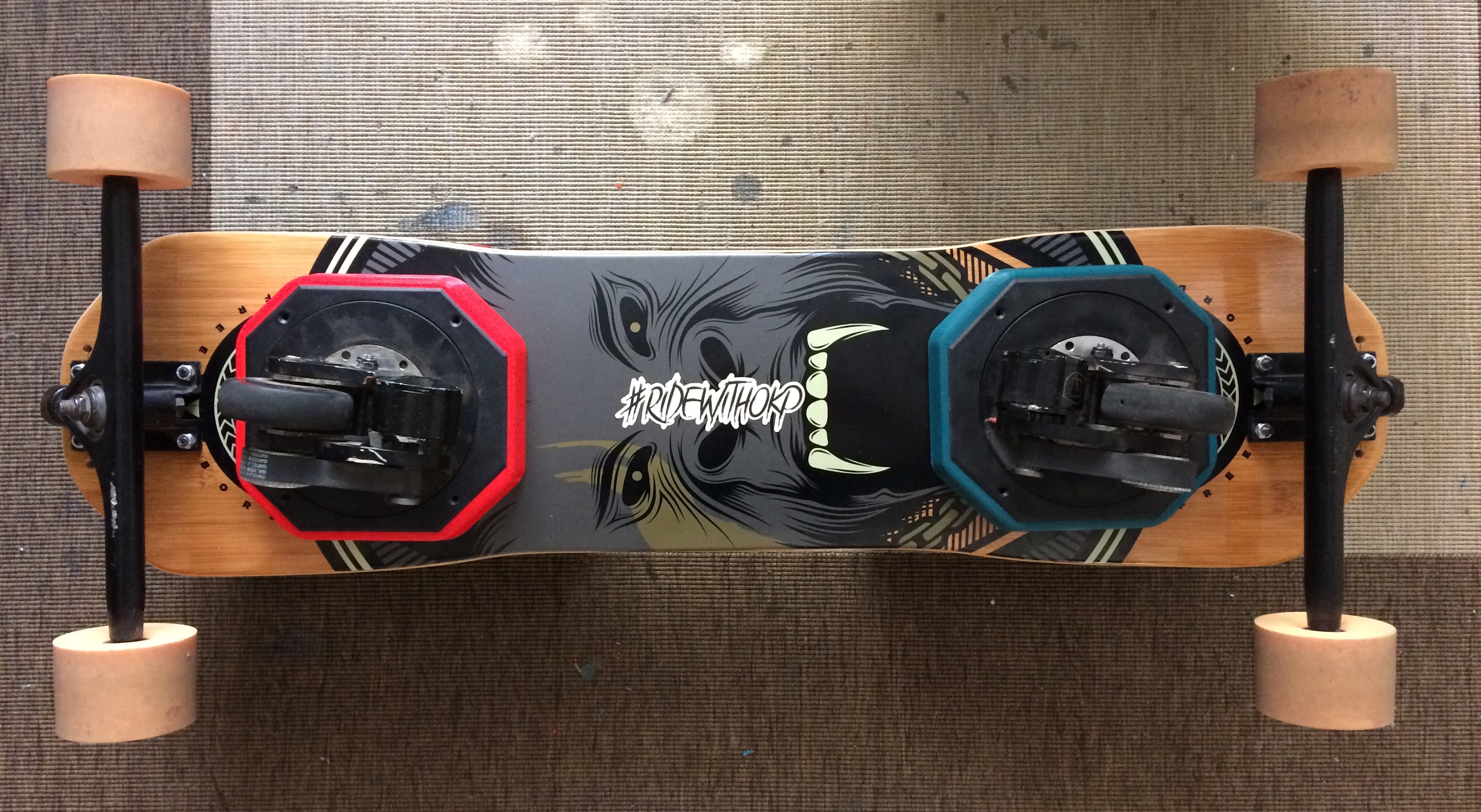

Petit update du mercredi. Le print s’est fini après 30 heures. Sauf que… j’avais pas assez bien nettoyé à l’acétone le plateau… ce qui fait qu’un côté s’est décollé/warp pendant le print. De fait, c’est moins joli. J’ai aussi sous évalué la place de la FOCBOX notamment avec les bords ronds du creusage de boitier. Bref, un petit fail.
J’ai modifié la part et lance la seconde impression.

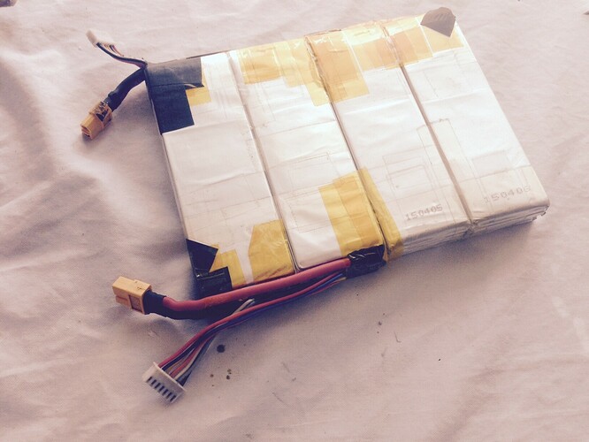

J’ai pas eu le temps de lancer la seconde impression, par contre, je me suis occupé de dépiauter une 12S 4AH composée de deux 6S4AH 150C (reliquat de ma Busted) car l’un des pack a quelques soucis de voltage. L’autre est nickel.
Il ne reste donc que la moitié du pack en photo dessous, c’est super flat et ça va m’aider pour contribuer alléger le deck pour apprendre le freestyle.

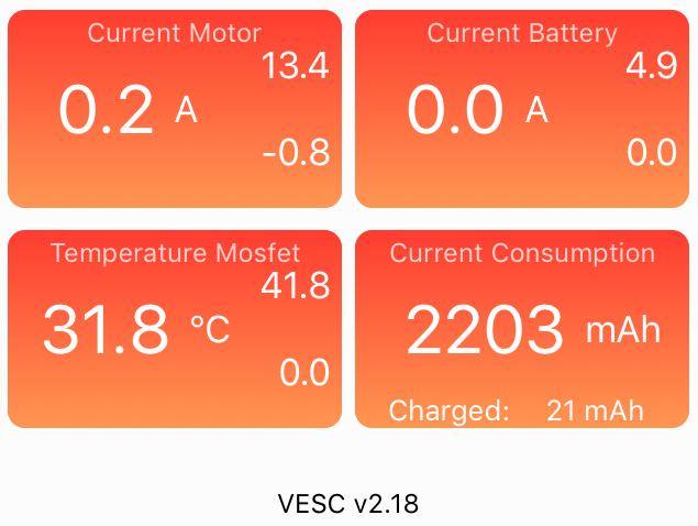

Ballade écourtée ! Après 11km, un grub screw sécurisé en loctite a décidé de me quitter. Résultat, retour en métro. C’est toujours aussi top la Leiftech, mais me suis fait piéger par un truc de débutant, le grub screw. J’ai tout recollé à la 648, ca devrait mieux se passer En comptant quelques montées etc… ca fait 4400maH pour 11km en 6S pour un premier essai.

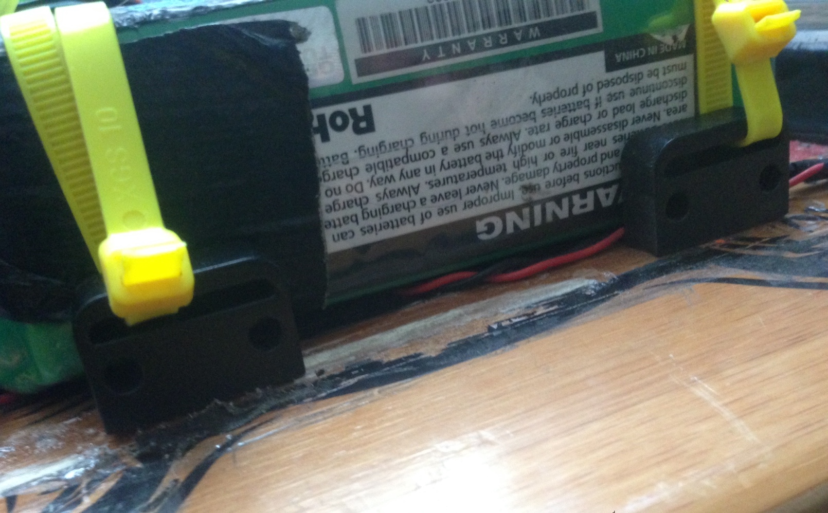

Les supports d’accroche, je les ai dessiné et fait produire en toute petite série. Je pense qu’on a du en lancer 20 maximum et il doit en rester quelques un. AL7075 anodisé noir. La vis est du M8. C’est super pratique, je pensais aussi les utiliser pour fixer des batteries sur un mountainboard (notamment au milieu).
Les trous sur le côté servent à mettre des serflex etc…

Les supports d'accroche, je les ai dessiné et fait produire en toute petite série. Je pense qu'on a du en lancer 20 maximum et il doit en rester quelques un. AL7075 anodisé noir. La vis est du M8. C'est super pratique,..
C'est bon ça ! 'tain il m'en faudrait 10 env ... :roll: et faire un truc du genre en 3d print j'y pense même pas ... (cb pour 4 pcs :P ?)

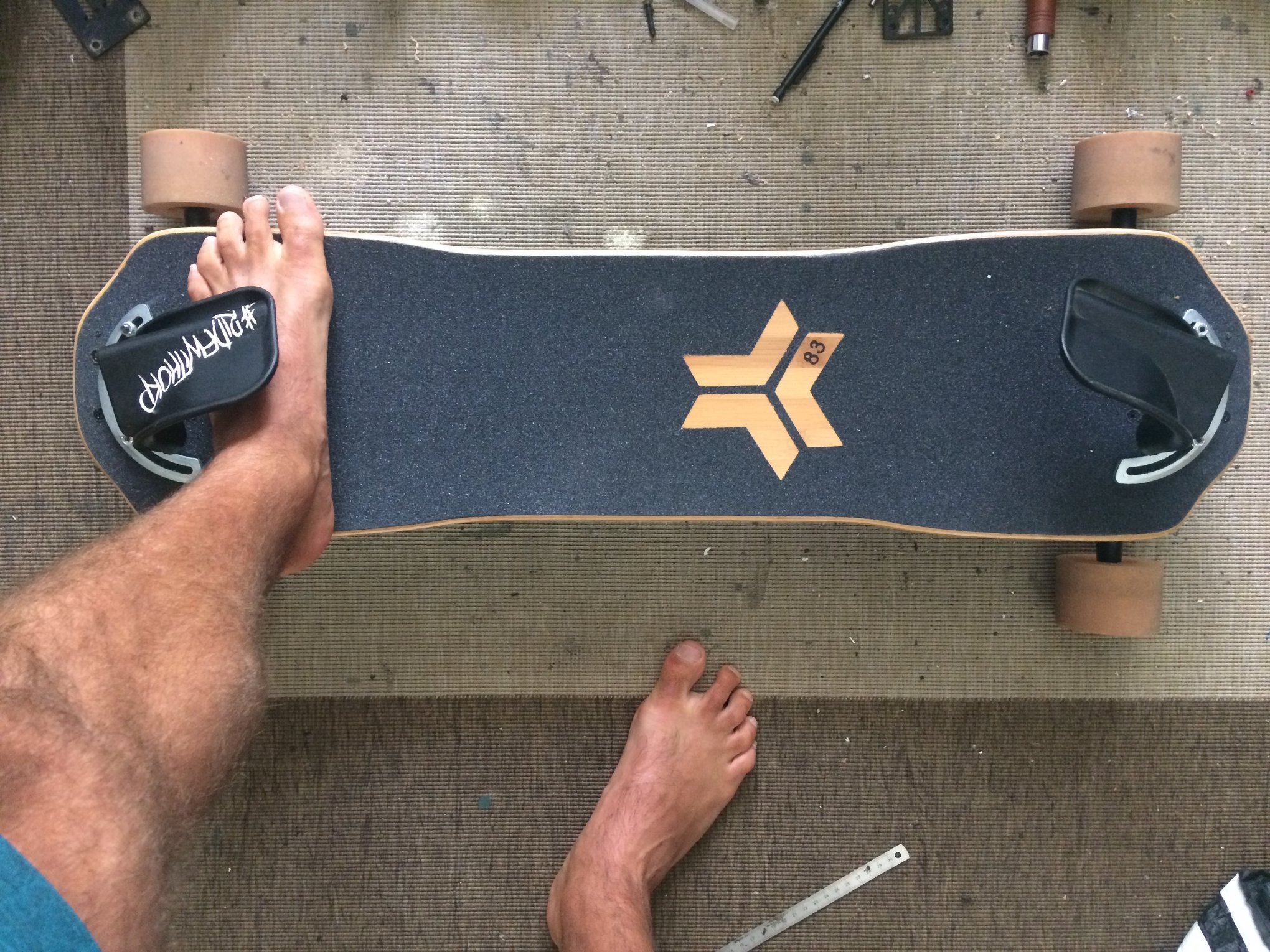

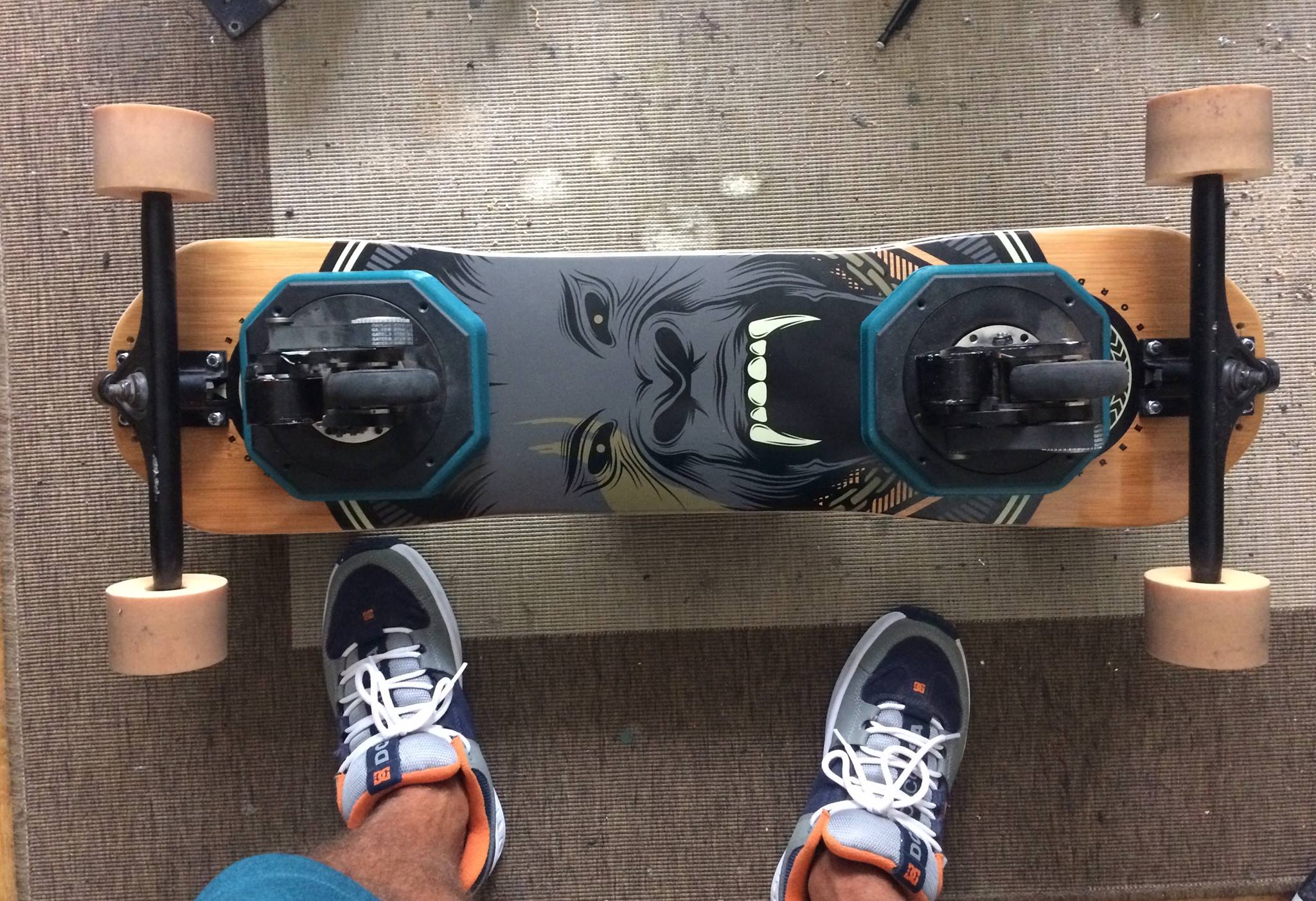

update, j’ai démonté complètement ma version pour en faire une nouvelle. Pour l’occasion je suis passé sur un deck en 83 même si j’aimais bien le 85. Niveau stance, ca semble kif kif car le placement que j’avais fait était aussi différent.
j’ai relancé une impression en renforçant le boitier (le rouge) et ajustant qq trucs à l’intérieur pour un bon fit. Il m’en reste encore un à imprimer et ça sera good; ensuite je passe à la suite histoire de pouvoir rider un peu.
