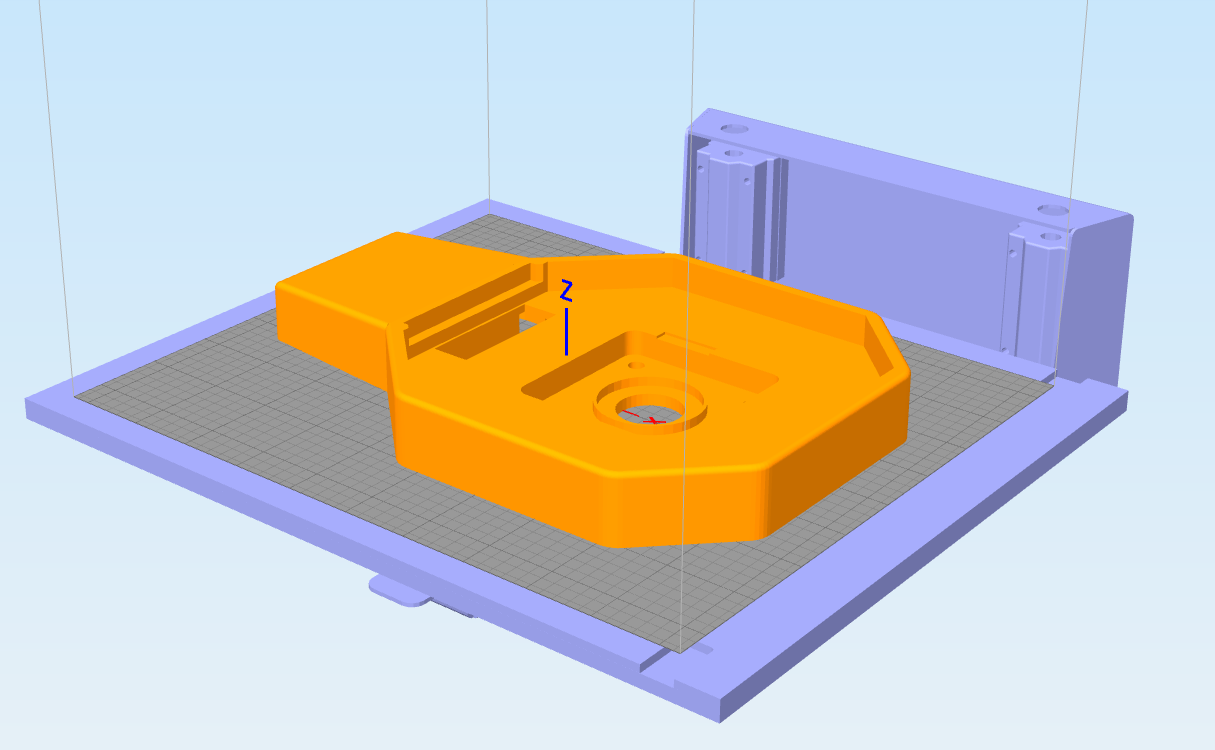

Mon boitier test toujours en impression, il reste 20 heures - j’ai laissé tourné la nuit dernière, finalement ça n’a pas fait de bruit. Pas de bug pour l’instant.

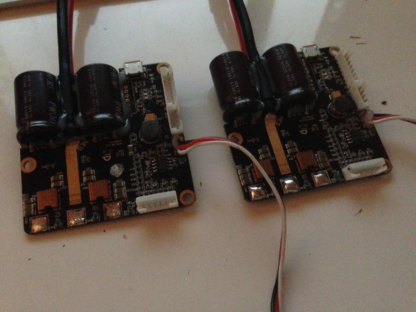

Voici les deux remplaçants (je vais les remettre dans leur boite) pour du FOC que j’avais depuis qq temps avec un FW old school. J’ai du utiliser le STLINK pour les upgrader en 3.30 / VESC TOOL 0.83 et tout roule. L’upgrade direct via le VESC TOOL ne fonctionnait pas (y compris en mettant un boot loader avant etc…)

- Impression.

Bizarre ton histoire de FW à charger avec un STLink…
