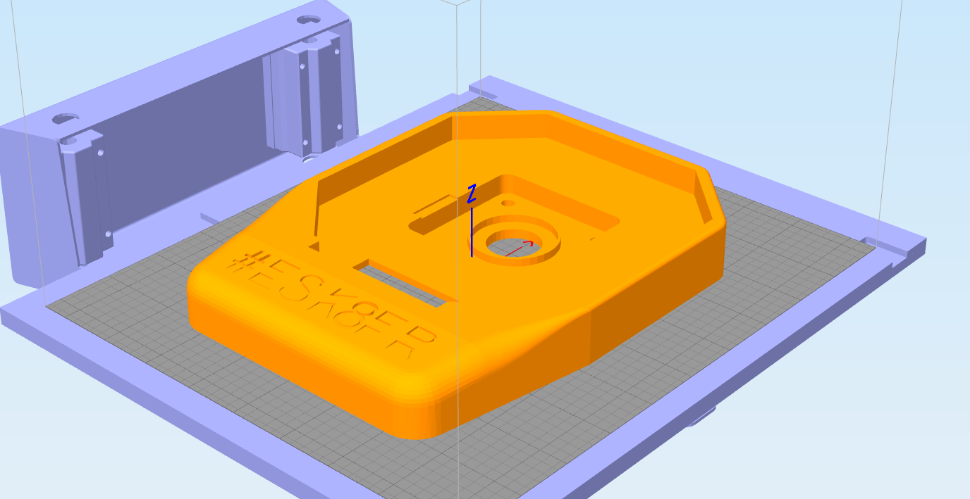

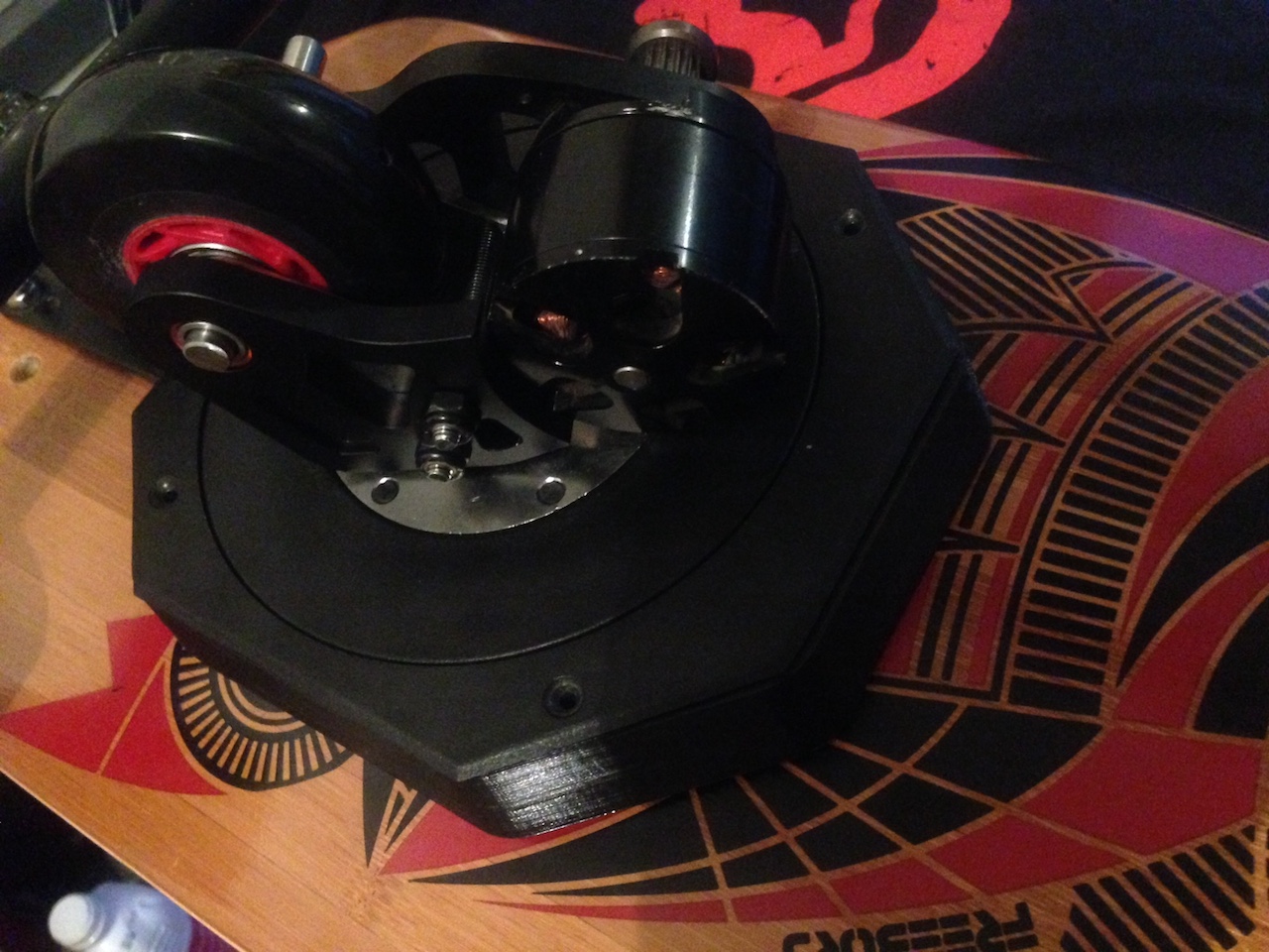

Ca fit ! maintenant que j’ai les bonnes quotes; je vais m’occuper de faire le boitier ESC en l’intégrant dans celui ci, et reshaper un peu la forme.
Super propre.

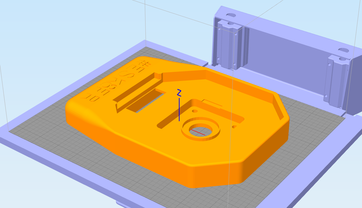

Voici la version avec intégration du boitier pour le VESC; première ébauche en impression
j’ai rectifier, affiner quelques mms ici et là pour un fit parfait.

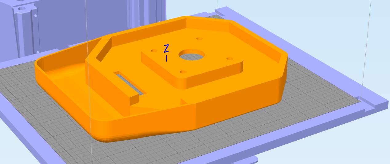

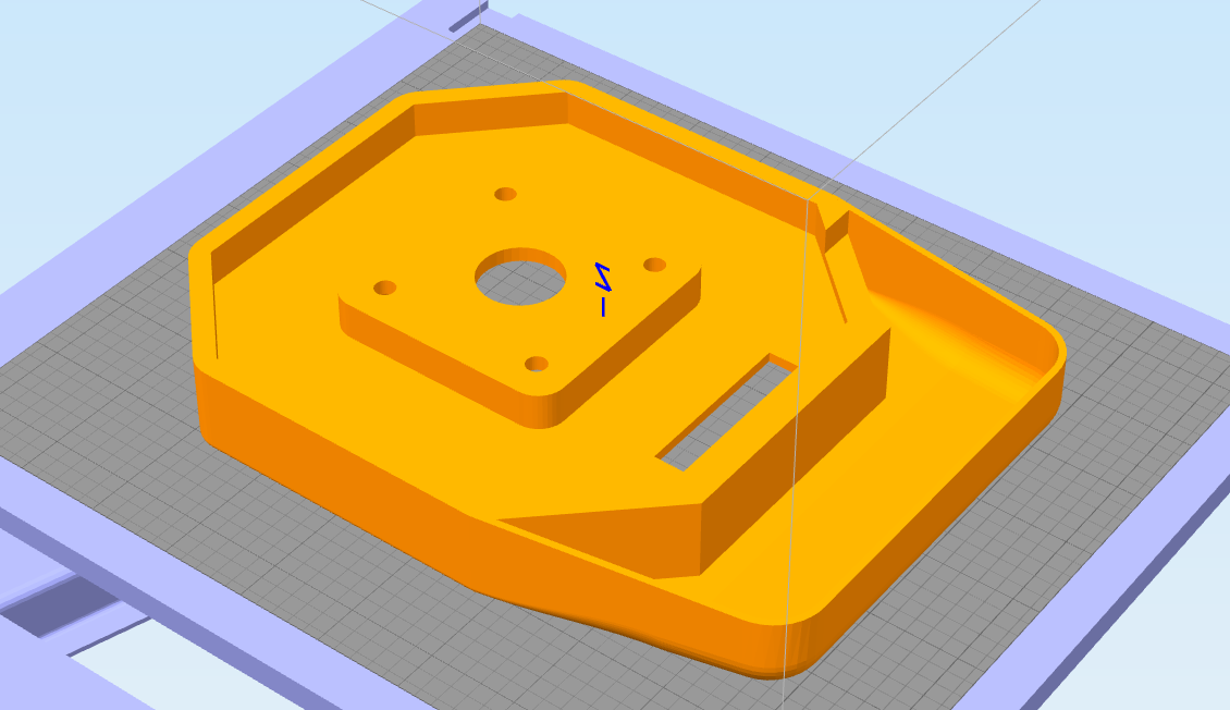

voici la vue du dessous, très simple pour le moment; emplacement VESC avec passage de cable.

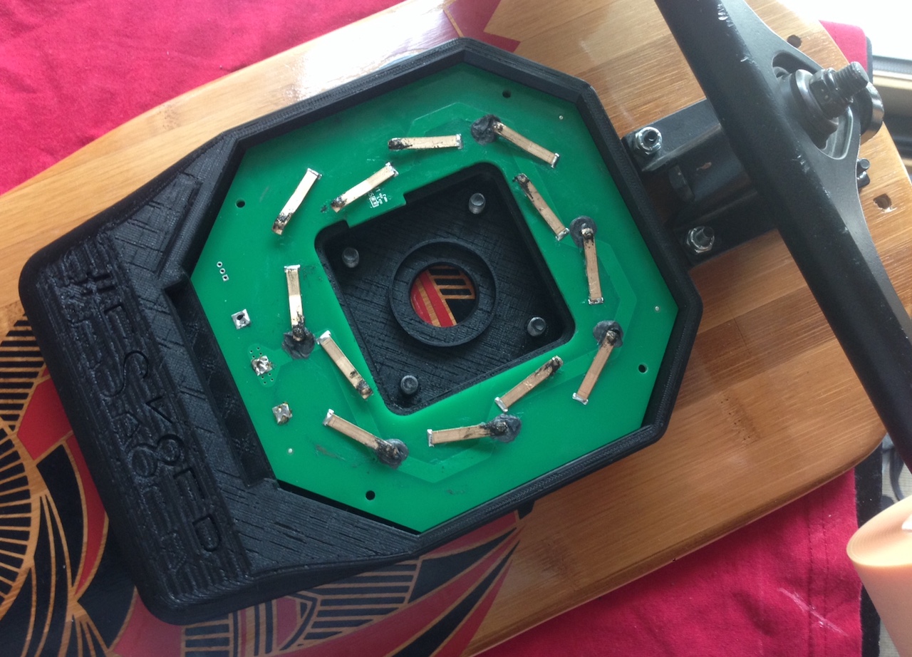

Il me reste une petite modification à faire , mais sinon ça semble correspondre à ce que je voulais. Me reste maintenant à bosser sur le design. Le VESC fit parfaitement dessous.

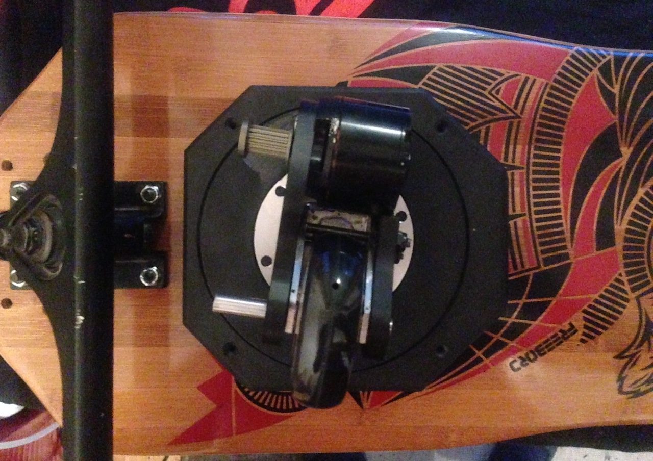

Tu devrais penser à faire des emplacements pour loger des écrous prisonniers derrière les casters, pour avoir une fixation convenable des caches, à la place des vis d’origine qui forent dans le plastique.
(moi j’ai collé les écrous, faute de mieux, mais avoir des emplacements prisonniers, ça serait top!)
@palerider
j’ai une vis de chaque coté du cache (celle qui est cassée en haut a droite de ton image) qui n’est pas vissé complètement, je ne l’ai jamais vissée car je n’ai pas envie que ça foire justement. mais le cache ne suit pas le deck ce qui est dommage. finition pas terrible.
Je peux serrer selon toi ?
Oui, en y allant doucement à la main ça devrait aller.
Moi j’ai pu réinstaller cette pièce sur mon nouveau deck malgré que certains endroits soient fêlés.
Les vis tiennent bien (pour l’instant).
Bonne idée les écrous, même si de mon côté j’ai jamais eu de soucis avec les vis des caches caster.

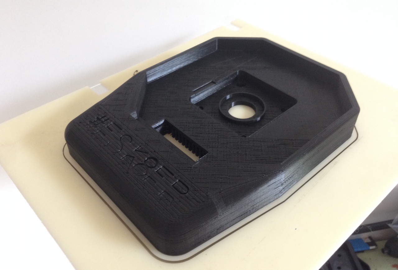

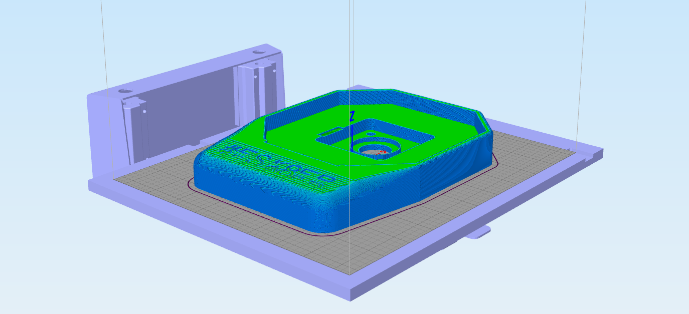

Je lance la seconde impression. Ca devrait aller assez vite après ça

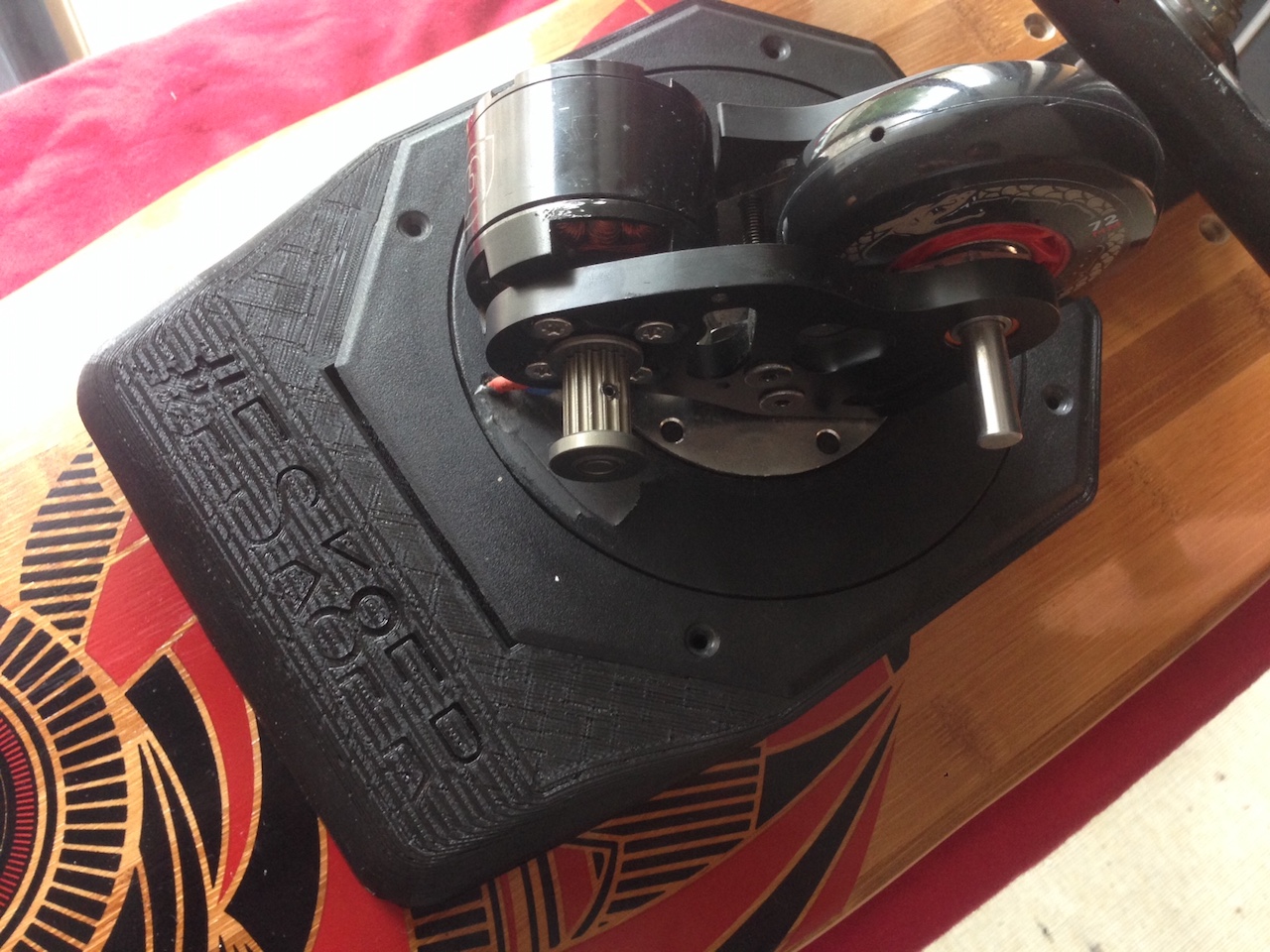

J’ai bien avancé sur ma seconde mouture; pas évident avec vacances; events etc ! Il devrait plus rester grand chose de l’original à part le caster mécanique. Je l’avais déjà transformé rapidement après l’avoir reçu… là on va être sur une autre board, même visuellement. J’ai validé les deux caches casters/VESC et lancé le boitier batterie en impression. J’espère avoir visé juste… on le saura dans 40h d’impression !
Je vous fait quelques photos en début de semaine; hâte de remettre les pieds dessus; la sensation de ride avec cette freebord électrique me manque presque !
