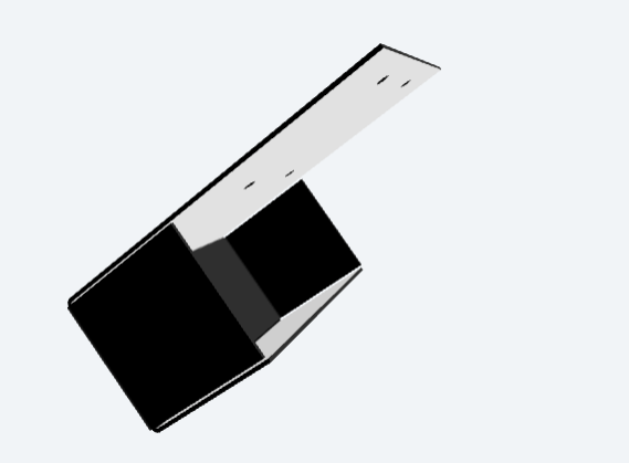

Voilà les 2 supports en 3D pour le truck arrière et support esc
et pour le truck avant et support batterie

Top tes support, du coup celui AR pour esc il est dirigé coté moteur ? et batterie de l’autre côté du truck c’est ça ? :geek:

Celui arrière il est dirigé vers le dessous du deck côté planche… Pas du côté moteur… Zoom sur les photos tu verras. L’idée c’est que si cela prend une pierre… Et bien pas grave.
Pour le support batterie cela doit permettre d’en mettre une de chaque côté du truck : 1 (c’est validé) devant comme un pare choc. La batterie sera elle même dans un case en alu sur mesure. Et 1 autre derrière le truck (comme pour les ESC à l’arrière, mais à l’avant)… Mais je dois encore valider que cela ne ramasse pas trop.
Me suis fait un proto que j’ai laissé vide… Si j’entends que cela accroche c’est que ce n’est pas bon
En fait ils sont exactement positionnés comme les dessins 3D

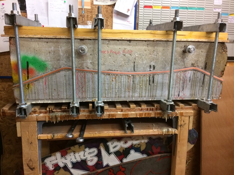

cool! marrant cette presse béton !

J’avais parlé de l’intégration des cables sur la longueur du deck ? :mrgreen:
:o comme en esk8 !!? Géant dans le flex du deck t’es tranquil du coup !
