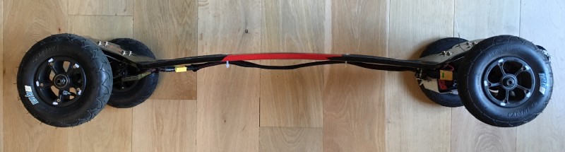

Bon… Pas (bcp) ridé… Mais amélioré l’intégration… De la batterie et de l’électronique.
J’ai validé les 2 idées que j’avais sur une première version… Reste à faire une nouvelle version un peu plus propre.
Remarque (importante) : rien n’est fixé sur le deck

Pas de balance chez moi. Ai pesé la planche avec le robot dans la cuisine… J’étais à 1600. Tout le reste est “sur étagère” donc facile à mesurer… Je vais essayer de m’occuper du reste à l’occasion
