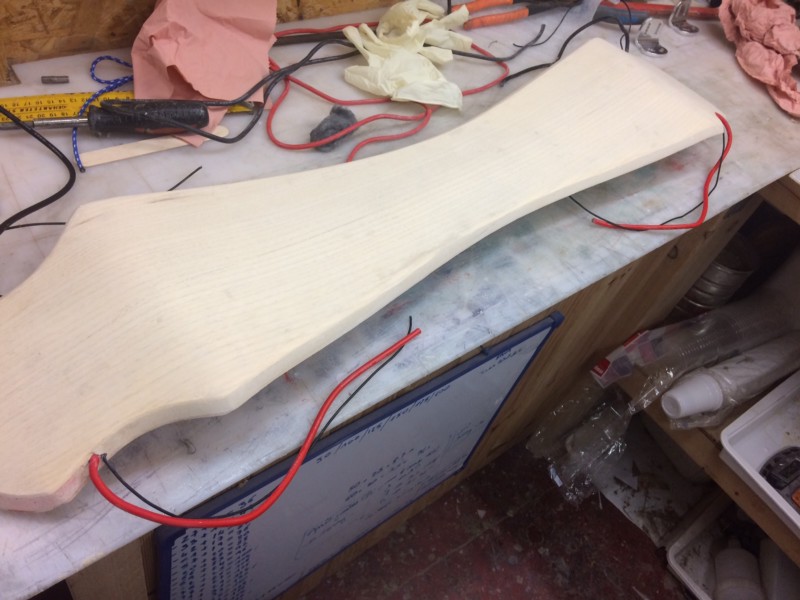

Avec l’intégration des câbles c’est quand même mieux :mrgreen:

Question : tu va nous faire un 4x4 on dirait non ??
2 cables d alim et 2 plus petits pour les leds. En urbain j ai deja tellement de couple que je pourrais surement passer à 1 seul moteur… Alors de là à faire un quad… Pour mes montagnes l hiver dans la neige avec des chenilles
J’ai mis à jour mon petit post avec des nouvelles photos de la préparation de la planche :
C’est génial toutes ces photos pour suivre la fabrication !
Ils ont l’air de faire un sacré boulot !
Skully est un passionné. Super gentil. Super patient… Comme peut l’être Yann sur d’autres sujets… Et aussi un Lyonnais qui se reconnaitra pour me fabriquer une telco d’une taille raisonnable…
Quand je lui ai demandé de me “passer des cables” ce n’était pas gagné au départ. On a envisagé plusieurs scénarios et finalement la solution trouvée est prometteuse.
Donc celui du forum qui a contacté Skully pour avoir sa propre planche va pouvoir lui aussi intégrer du câblage :mrgreen:
