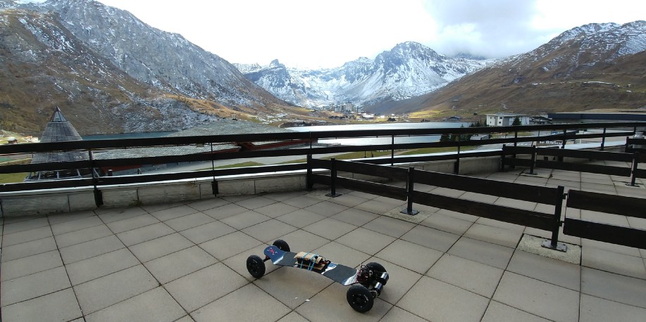

:o :o Sympa !! c’est où ?
Tignes
La vache 52km/h avec tes specs !? Fait une vidéo ou tu te fait flashé en ville steuplé :lol:
Superbe la photo !
top ! maintenant va te falloir bosser à faire l’intégration joli car là je trouve que c’est encore assez moche (avis très personnel) ; sur un deck sublime comme ça avec des roadies, tu peux pas te permettre de garder un visuel de prototype dépareillé! Quitte à te faire ton propre deck et à aller au bout de l’histoire, je pensais que tu serais partir sur des VESC en Direct FET pour les variateurs plutôt que des ESC de modélisme, avec un pack flat 12S sous le deck plutôt que des briques au milieu… surtout en tant que Dandy ! Après il y en a bien qui portent des costumes avec des baskets Nike et des sac à dos donc tout est possible ! :arrow:

Et avec un paysage pareil, tu regardes assez peu ton planchon ! :mrgreen:
Un tendeur avec 2 morceaux de carton… C’est moche mais c’est surtout que ce n’est pas terminé.
Je n’allais pas rater une opportunité de tester le jouet et de vous faire une photo.
Ne pas oublier : c’est ma première build après quelques heures là où tu en as certainement fait des dizaines depuis des années
Je suis loin d’avoir l’équipement, les outils, etc. Et ce qui te semble évident est nouveau pour moi.
Si on parlait d’un de mes sujets comme du code / site / app… Je suis certain que je peux faire en quelque heures quelque chose de joli que tu ne ferais pas en plusieurs mois de boulot.
Bref la pratique et l’expérience sont essentielles et à un moment je me suis lancé pour commencer à apprendre.
Pour le VESC… Comme je n’avais pas eu de réponse sur la “différence de pratique” je suis parti sur ce qui ne coûtait pas cher et super simple pour commencer. J’ai pu rider en quelques heures… Et je pourrais toujours faire un upgrade.
A la réflexion, en urbain avoir des ESC permet d’être entendu ce qui est plutôt mieux et deviendra probablement obligatoire pour tous les VE. En pleine nature ou quand tu veux papoter avec le voisin c’est clairement moins cool.
