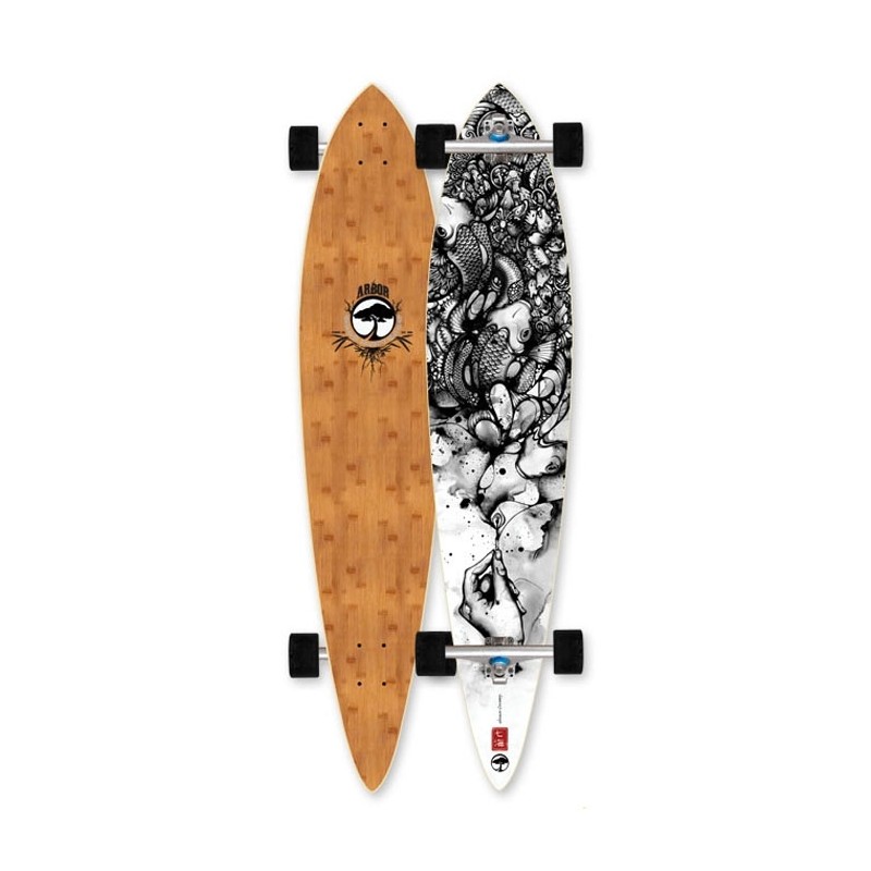

bon c’est fait j’ai choisi pour la planche
ça sera une arbor timeless bambou pour rester dans le même esprit avec un peut plus de confort

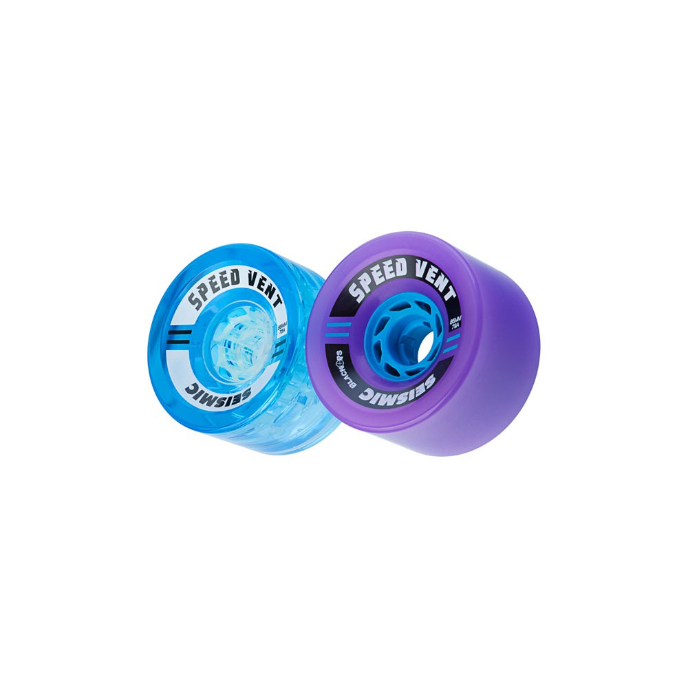

et pour les roues les seismic speed vent 85 mm ,les bleu clair 75a idem pour plus de confort
après ça sera bi moteur en 5065
mais pour le matos j’ai pas encore décider
Très jolie board
hooo joliiie ! J’aime beaucoup à chaque fois les stylé graphique et coloré de tes planches ! ça promet encore un beau projet

un pad souple de 6 mm sera t’il plus confortable (atténuera plus les imperfections du bitume ) qu’un pad de 3 mm ou ca ne change que la hauteur pour limiter le wheelbite ?
hauteur + attenuation, par contre tu vas perdre légèrement en contrôle mais c’est de l’ordre du détail
les seismic sont bien plus rigide que les flywheel même en duro super basse.
donc pour toit il vaut mieux les que je prenne les ABEC 11 WHEELS FLYWHEELS 83MM en 75a que les SEISMIC SPEED VENT 85MM en 75a
j’ai tester seulement les speed vent 85 mm 75a sur la planche d’un ami , je les trouve plus confortable que les kelgels mais j’ai pas tester les abec11 75a
merci pour l’info
je pensais partir sur des seismic en 85mm mais Richard (ADS) m’a dit que les Flywheels était bcp plus confort et s’usaient moins (à priori un mec disait que les seismic avait tendance à s’effriter); à mon avis c’est bcp de rumeur, l’avantage de partir sur du seismic pour toi c’est qu’au final, tu as un peu toutes les configs et c’est quand même l’idéal !

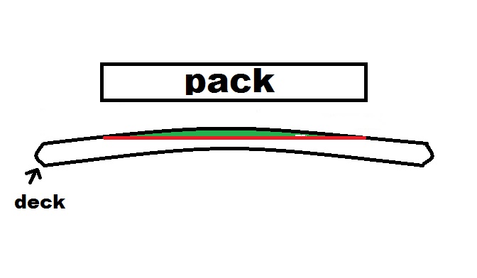

bon pour cette 3 eme board j’ai l’intention de la raboter le dessous (partie verte) pour qu’elle soit plate pour accueillir le pack car le deck a pas mal de concave et du cou avoir un pack un peu plus intégrés
une fois raboter il faut que je la consolide je pense avec du carbone sur toute la surface de la bord ( dessous)
mais cela va t’il suffire à votre avis
Elle a du concave la timeless bamboo?
intéressant ! c’est un vrai challenge. A mon avis ça passe, tu pourrais fibrer en carbone le topsheet, faire ton plat sous la board; puis fibrer le dessous de deck aussi. Ce qu’il ne faut pas, c’est rigidifier uniquement la partie ou tu as mis le plat car ca pourrais créer une zone plus solide qui pourrait se casser ou plier à la rencontre de l’autre zone
fibrer le dessus je ne veux pas car je veux garder le coté naturel (trop beau) de la board ,c’est un peu pour ca que j’ai choisis ces planches
donc il faut que je travail que le dessous ,mais donc si je “carbonise” tout le dessous de la planche une fois le plat fait tu penses que ce sera bon ou peu être 2 couches
