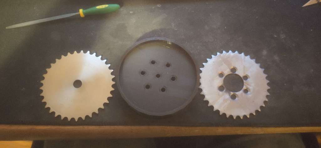

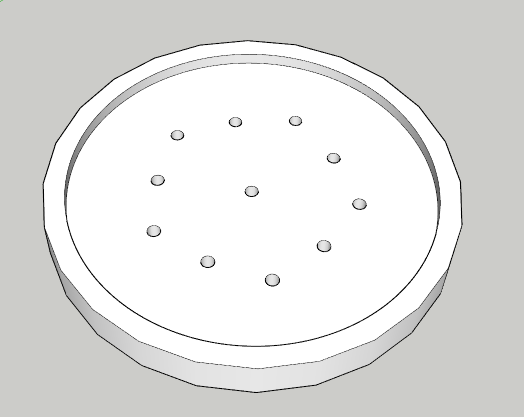

Exact, juste une pièce/gabarit a 3d printé que tu emboite sur la future couronne sur les dents uniquement qui va te repérer à la fois les trous de fixation et le trou central à percer puis c’est tout bon.
2 x 10 balles et un/deux bout de plastique, c’est également une super solution.

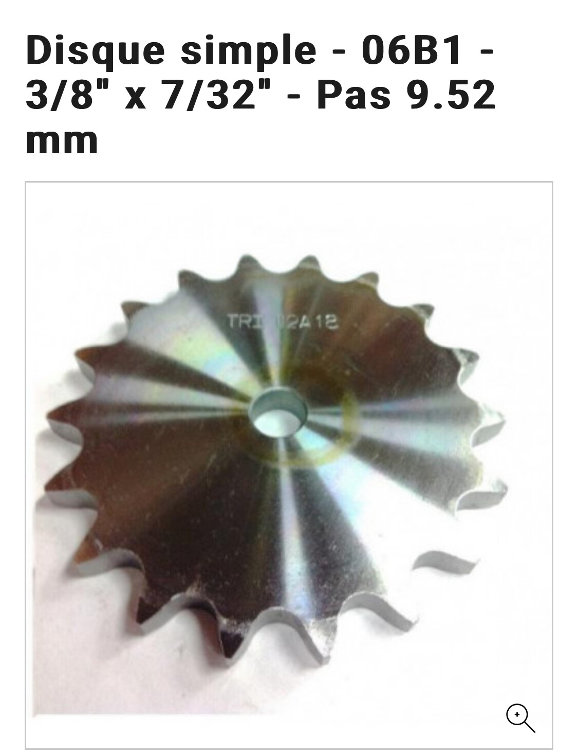

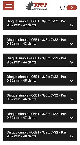

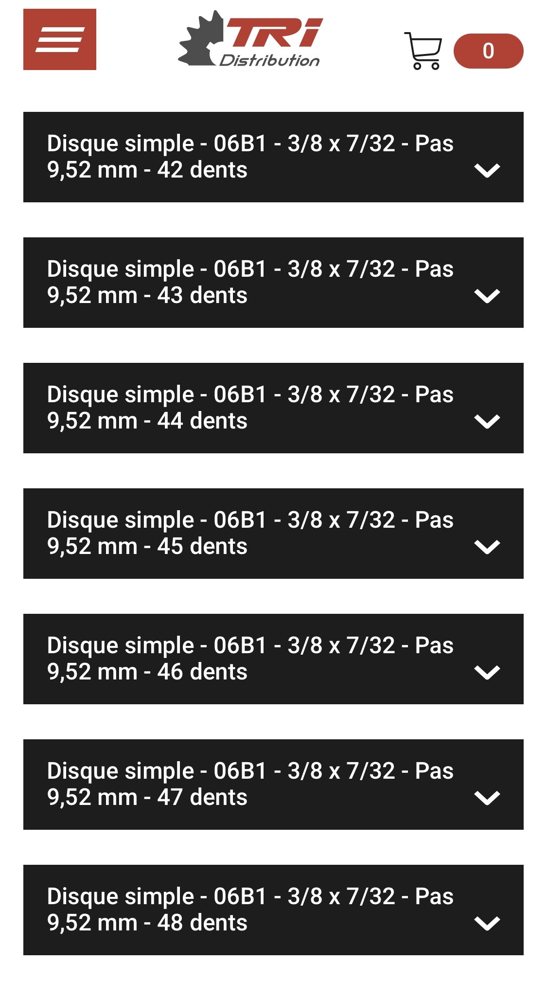

Cool ce site! Merci les gars et là du coup le choix énorme , 46, 45,44…
J’aime bien le centrage avec la pièce 3Dprint ça me rappelle quand je centrais mes disques d’embrayage avec un tourillon en bois et des tours de scotch (50micron) pour adapter le diamètre :rofl:
Prend toi des 44, je t’imprime tes pièces.
Trop cool merci ! Un de vous en veux. Je peux en commander plus…

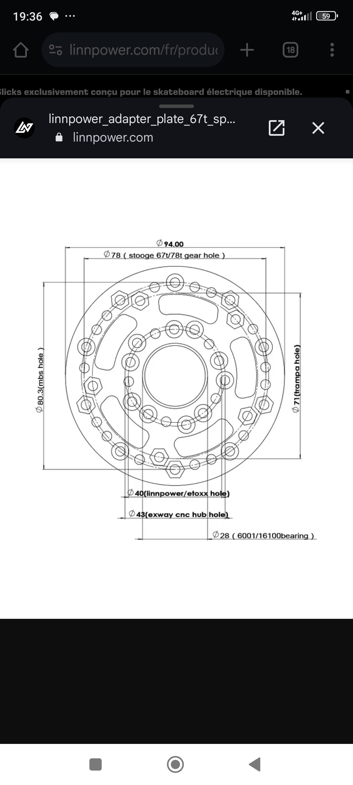

Possible de faire le pattern Trampa et MBS ?
Donne moi les deux patterns.
Hé non j’ai pas besoin de pignonnade.
J’ai que ça pour le MBS

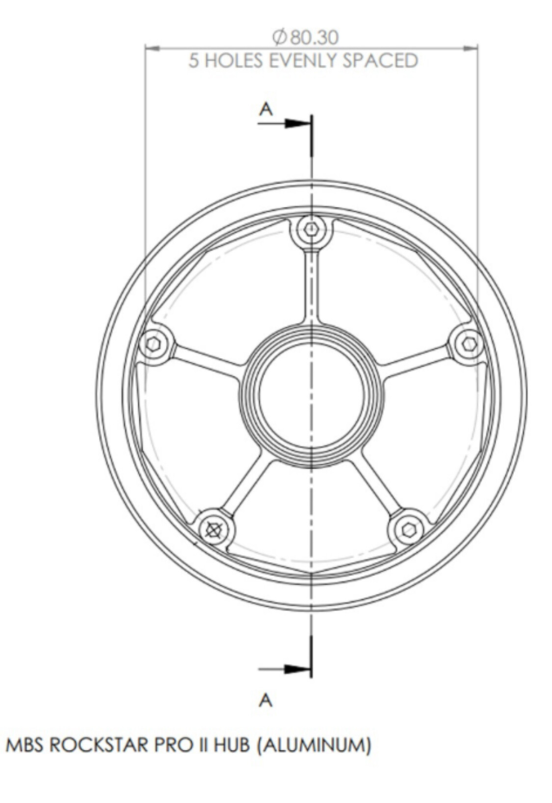

Donc simple perçage tout les 360/5° ou (2π/5) radian pour le côté snob placé sur un cercle de 80.3mm de diamètre, pas de problème.
Edit : Pneumatic Wheel Compendium (Serious) - #835 by RipTideSports - How-Tos & Esk8 mechanics - esk8.news: DIY Electric Skateboard Forums
Cool que tu aies trouvé le pattern TRAMPA👍. Je vérifierai sur les miens
C’est bon j’ai commandé les 44T mais en réappro :weary:

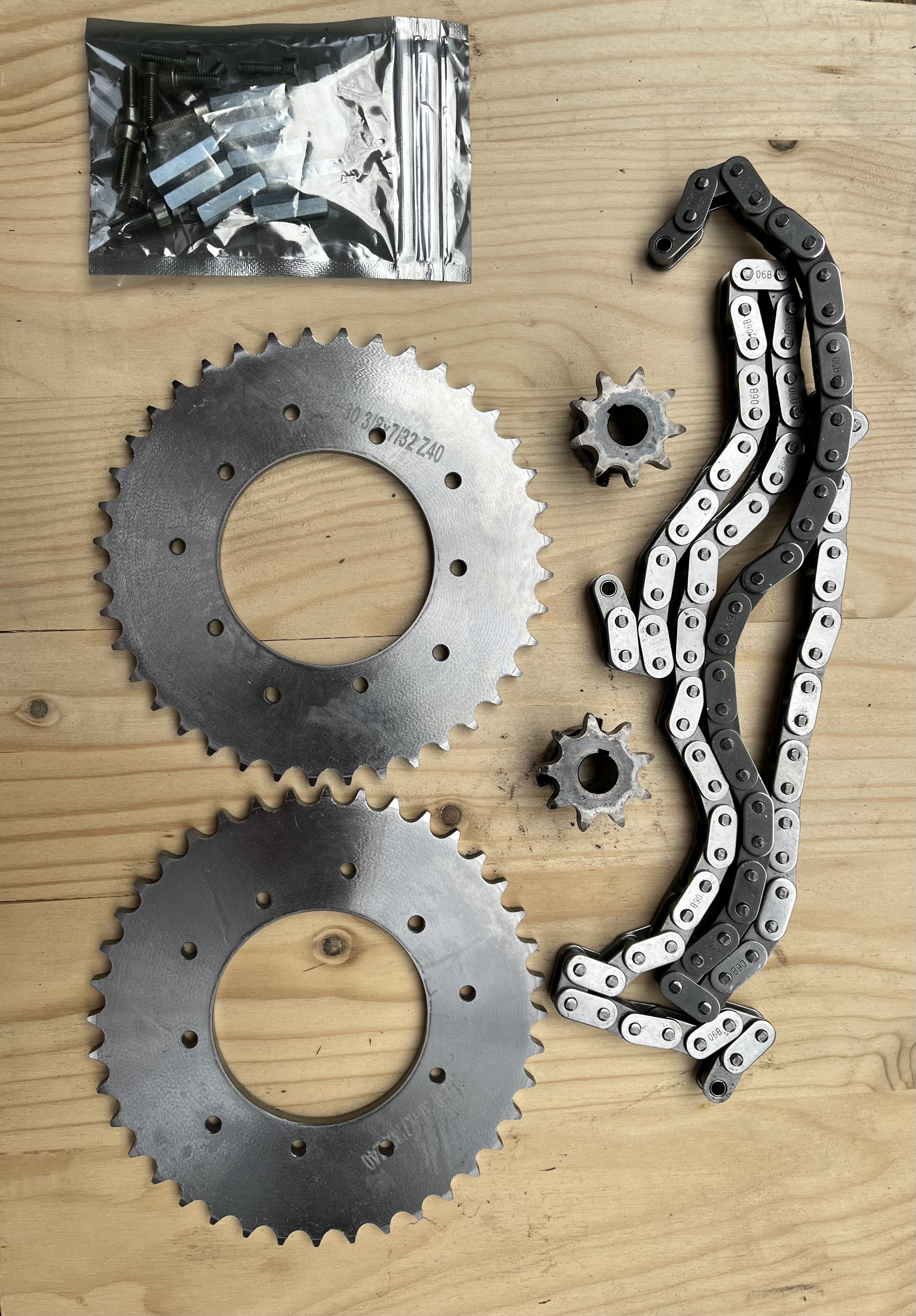

P’tite transmission 9x40 de chez Yann en attendant les couronnes 44…
Pour les MBS XL qui seront chaussées en 9 pouces mudplugger

Ça arrive hein, j’ai ma buse qui s’est bouchée sur la première impression.

Edit, le post de tignou parle d’un spacing trampa sur un cercle de à 71mm alors que celui sur esk8news est à 71.4
J’ai fait 71.4 mais devrai-je reprendre le modèle ?
Bon à savoir le coup du congélo et décapeur à 100C … j’ai utilisé une douille mais ça forçait grave. Pour le diamètre TRAMPA je ne sais pas car je n’ai rien pour mesurer avec précision…

Sur les couronne 40T de mon kit Overion j’ai un percage MBS et un autre mais quoi ?..
A 4 milieme de différence je pense pas.
De toute façon faudra percer au moins a 4.2mm pour passer une m4.
Trampa
