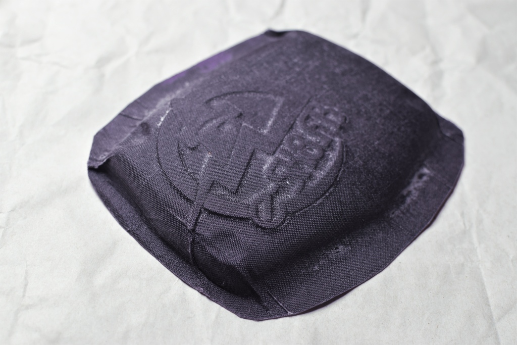

ça à globalement bien marché pour un test à l’arrache avec toutes les surprises qui m’attendaient :mrgreen:

Sympa l’idée du tee-shirt
Ça a bien marché ?
Du cou le boîtier est plus dur ou moins dur qu’avec du 100/100 epoxy ?
Ça a bien marché ?
Bah c’est tjr avec de la résiné, mais là c’est la fibre UD (que je testais pour la première fois aussi) qu’a pas bien pris les plis des angles, du coup ça se ressent sur le t-shirt (mis pas repassé, assez vieux = fibre extensible bofbof ) je pense que ça fibre n’avait pas assez de résine, et avec l’oublie des impressions 3D ça à pas aidé à bien tous laisser en place. Et mes consommables pas taillé pour les moules, je me suis retrouvé à vraiment faire ça à l’arrache et franchement ça passe !..
Et galère aussi ses méga bidon de +5l j’avais pas du tout le bon % de durcisseur mais bon … +25° pressage de 9h et repos pendant 15/20h !.. ça sonne solide (jspr pas trop cassant).

c’est le démoulage qui s’annonce coton :lolno:
je sais pas si je m’ennuie à glacer, ou juste finition mat et basta !? :ugeek: c’est qu’un proto temporaire sur le pintail après tout mais bon en même tps on dirait que la météo me pousse à finir tranquillement … :roll:

Par contre les inserts pour les vis … je peux oublier là :mrgreen:
joli ! par contre le lettrage est pas très net, je pense que pour avoir un truc top, il faudrait quasi faire un moule et le faire avec cire démoulage/PVA/GelCoat … etc, le classique.
super inspiration en tous cas!!!
ha ouai possible, c’est surement dut aussi au seulement 1.5 ou1.75mm de hauteur d’impression que j’ai mis pour test, mais pour un effet relief 3D je trouve ça parfait justement ! sans savoir à quoi m’attendre c’est juste fou, je pense qu’au final 3mm d’épaisseur serait même trop !
