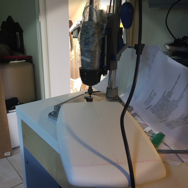

mes premiers moules supers slims (moitié moins que sur mon 1er setup
2cm d’ép. sur les partie les plus haute,
et la petite cage moteur à carboniser (embase de 2mm sur le trucks pour remplacer les 2 rondelles).

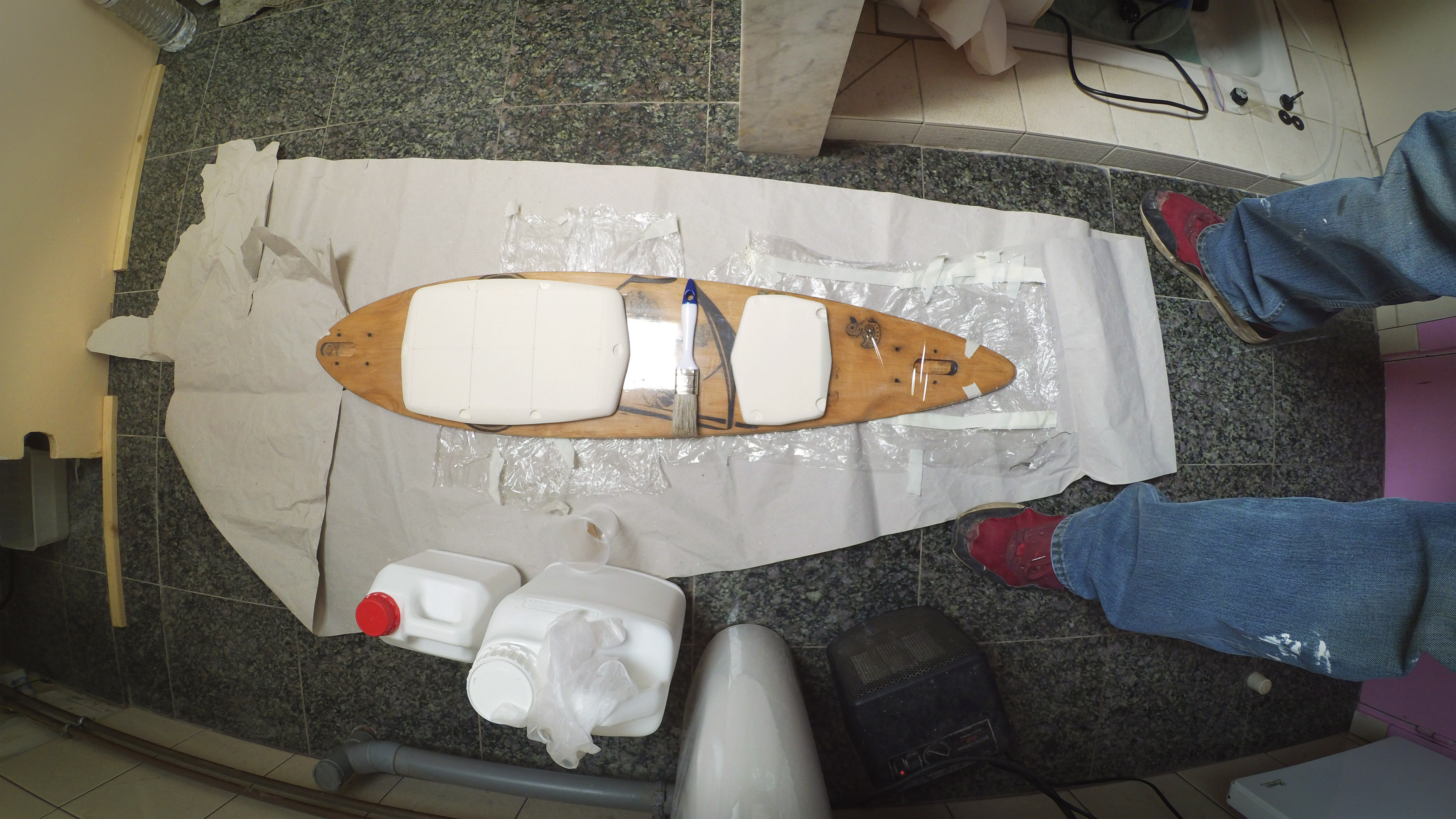

OUF ! ça y est j’ai réussi à tout passer en sous vide :ugeek: ça a été laborieux quand même :lolno:
j’ai presque mis 1h au total, bout à bout avec toutes les étapes avant de placer le tout sous vide !!.. j’ai transpiré dans la salle de bain converti en sauna
Bref c’est plein de tests/prototypage
j’espère que ça va rendre comme je l’espère, vous devriez aimer :roll:

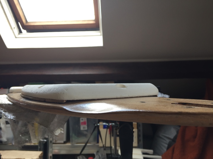

Pour rattraper le concave du deck une fois le boitier pressé (ne pas perde 4mm de hauteur boitier en extrémité de board) :

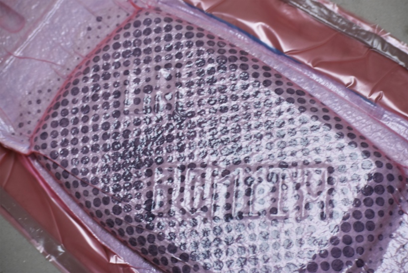

Inscrustation 3D « LA BONITA »:

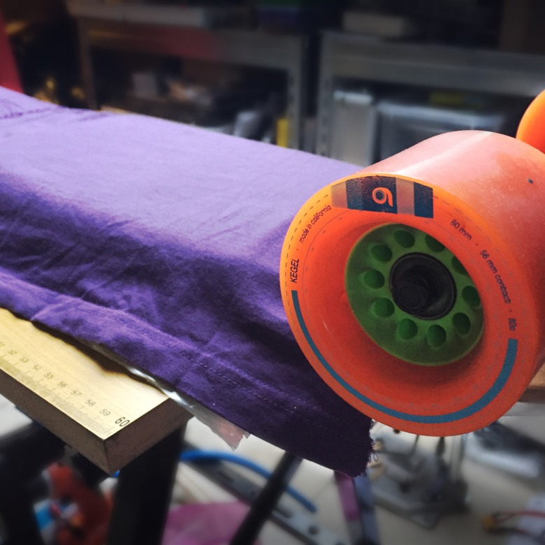

Le t-shirt en stratification externe pour finition (test !) bois beaucoup beaucoup plus que la fibre, c’est évidant j’aurais du prévoir ! Récup. d’un vieux T-shirt qui se raccord au mieux au Kegel :
