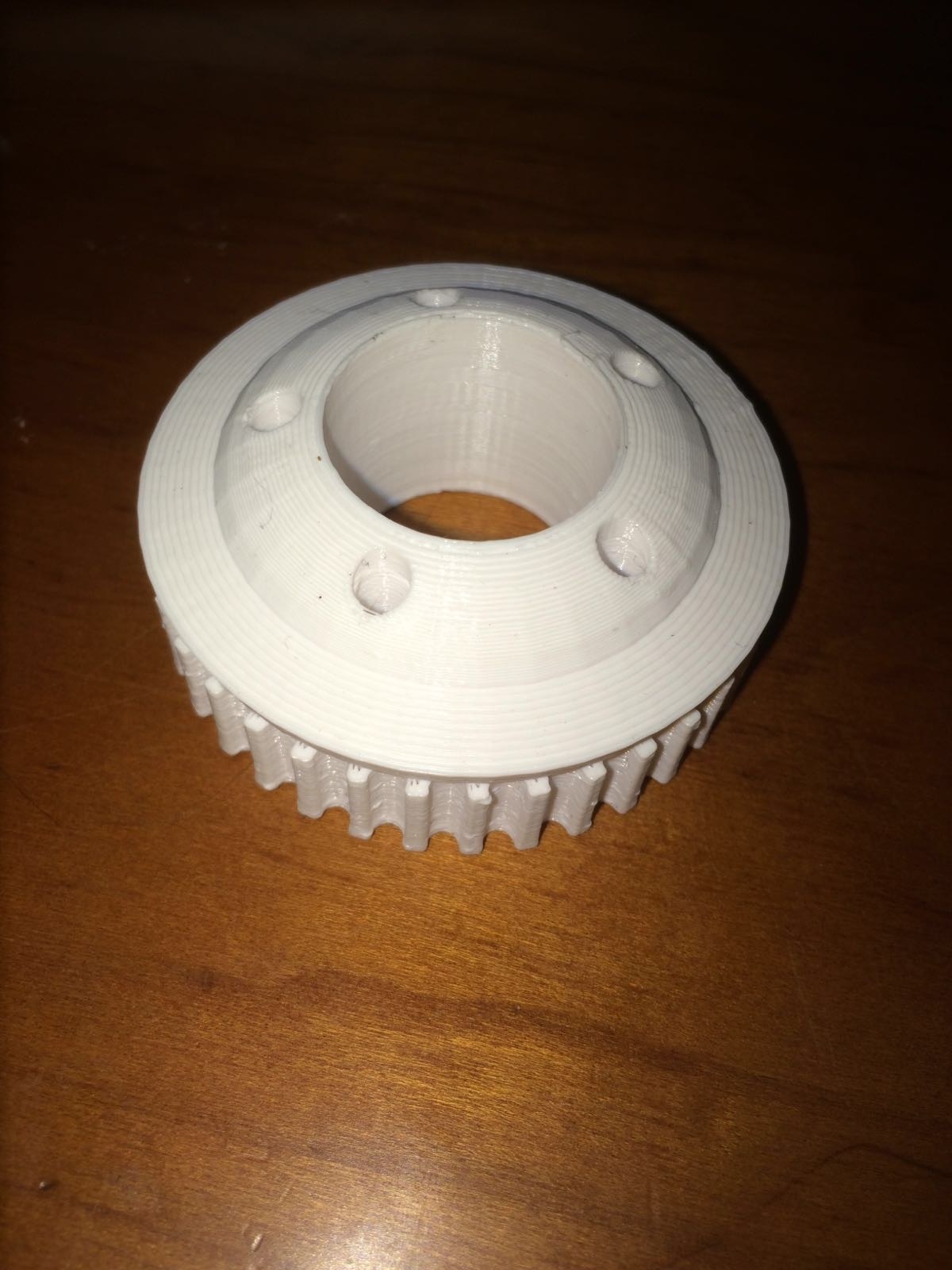

D’ailleurs pour les Kegel en Europe y’a vu que y’a plus AlienDriveSystem … y’a autre chose ? Pcq esk8.de c’est en 3D Print autant le tester à la maison !..
Oui il n’y avait qu’ADS qui le proposait et je le trouvais trop large sur celle de Paufred64, il a été obligé de passer en Paris 195mm pour rester en Dual.
Sur esk8.de y a de l adaptateur kegel en alu pour de la courroie en 9 mm ou 15 mm aussi

Pour l’adaptateur kegel et ça poulie dentée (ici en 36T) :
Elle peut (va) ne pas se centrer correctement directement, une fois les vis déjà un peu toutes visser dans la poulie, les serrer 1 à 1 progressivement sans forcer (!!!), tours après tours après tours :roll:
Here we go ! Plus qu’a tendre la courroie et lets gooooo
