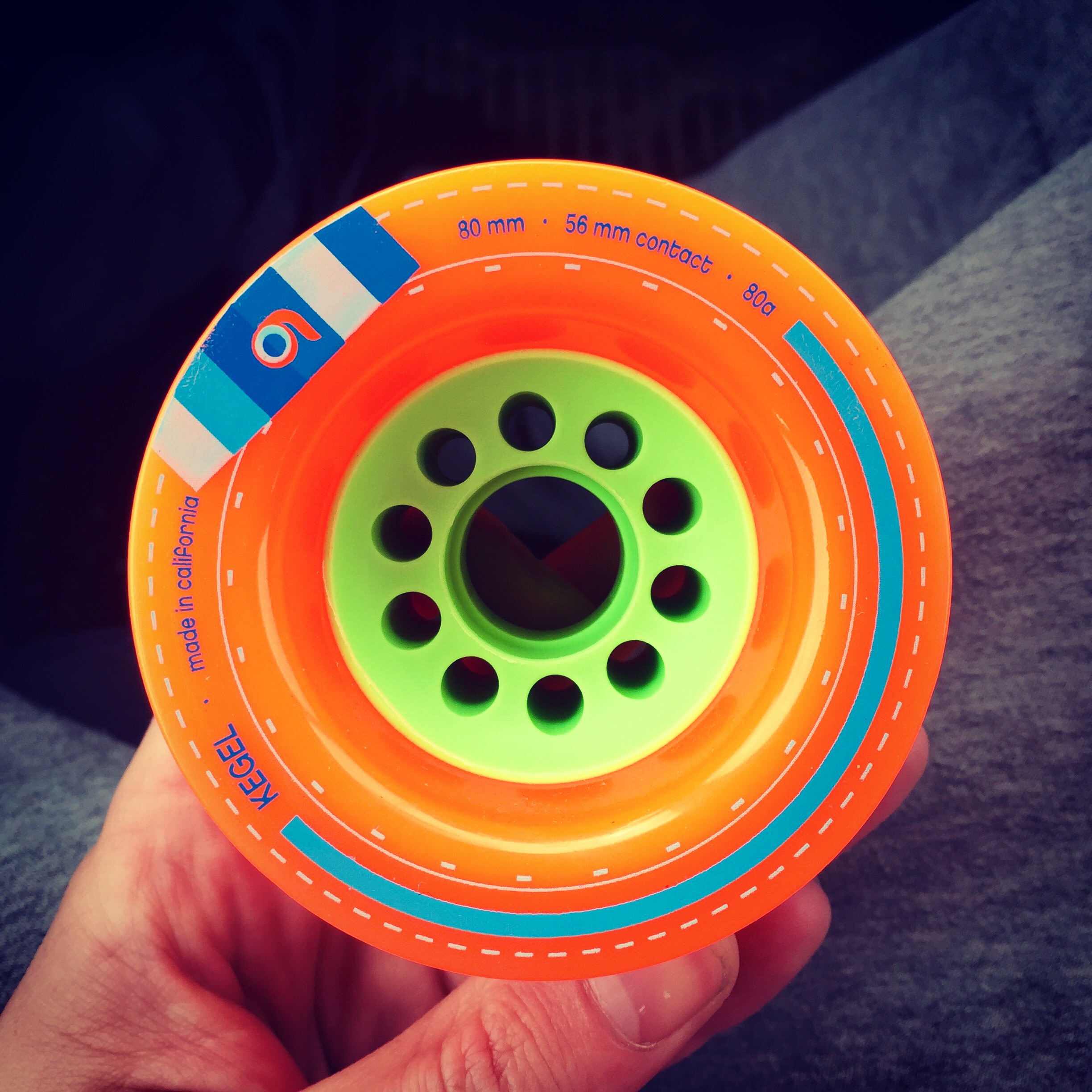

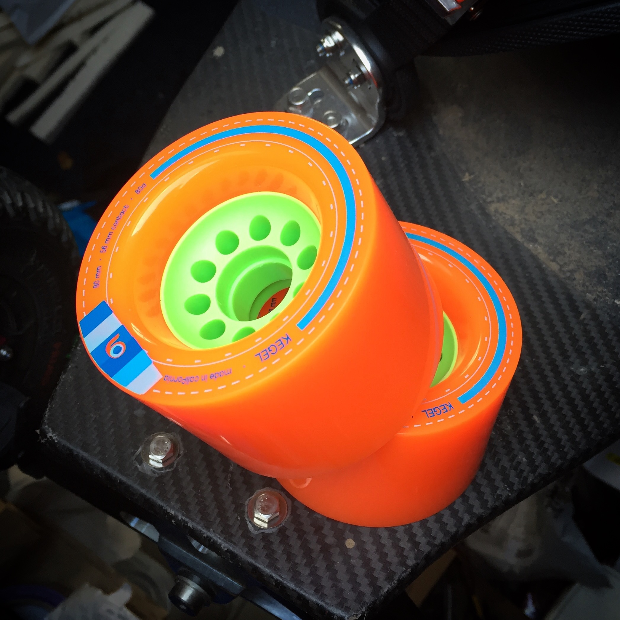

Claisse !
Je les adore :slight_smile:
Tu as réussi à les avoir à combien ?
50€ ! J’avais essayé un peu sur la Busted d’Okp, j’ai hâte de les re-tester en non-elec cette fois :slight_smile:
