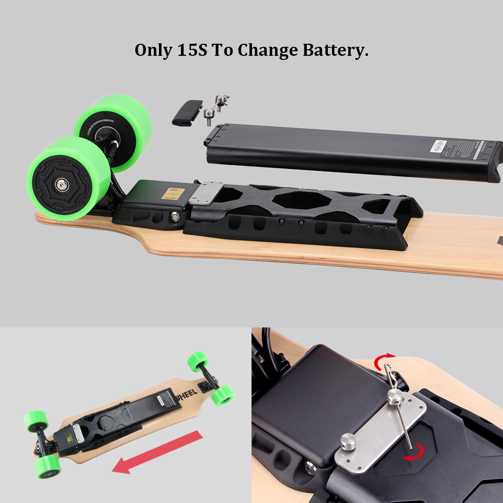

C’est donc skate électrique monté sur la base d’un longboard. 90 cm de long.
Les moteurs sont directement intégrées au roues (il y a possibilité de changer la gomme en cas d’usure)
La batterie est démontable donc interchangeable pour doubler voir tripler l’autonomie.
Un indicateur par led permet de connaitre la charge de la batterie. 4 led = 100% ; 3 led=75% ; 2 led=50% ; 1led=25%.
Perso, arrivé à 2 led, on peut considérer que la batterie est vide, les roues tourne oui, mais plus assez de pêche pour avancer.

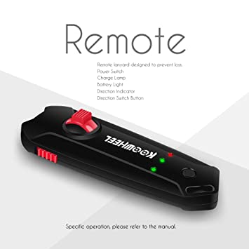

La télécommande est petite, elle se range facilement dans la poche et discrete dans la main. J’aime bien.
En ce qui concerne la vitesse, j’ai été très surpris, j’ai atteins 39km/h exactement sur une piste cyclable (vérifié avec l’appli speed tracker https://play.google.com/store/apps/deta … free&hl=fr )
Pour ça il faut débloquer le limitateur de vitesse, en appuyant 7 fois sur le bouton on. Sinon c’est bloqué à 25 km/h
