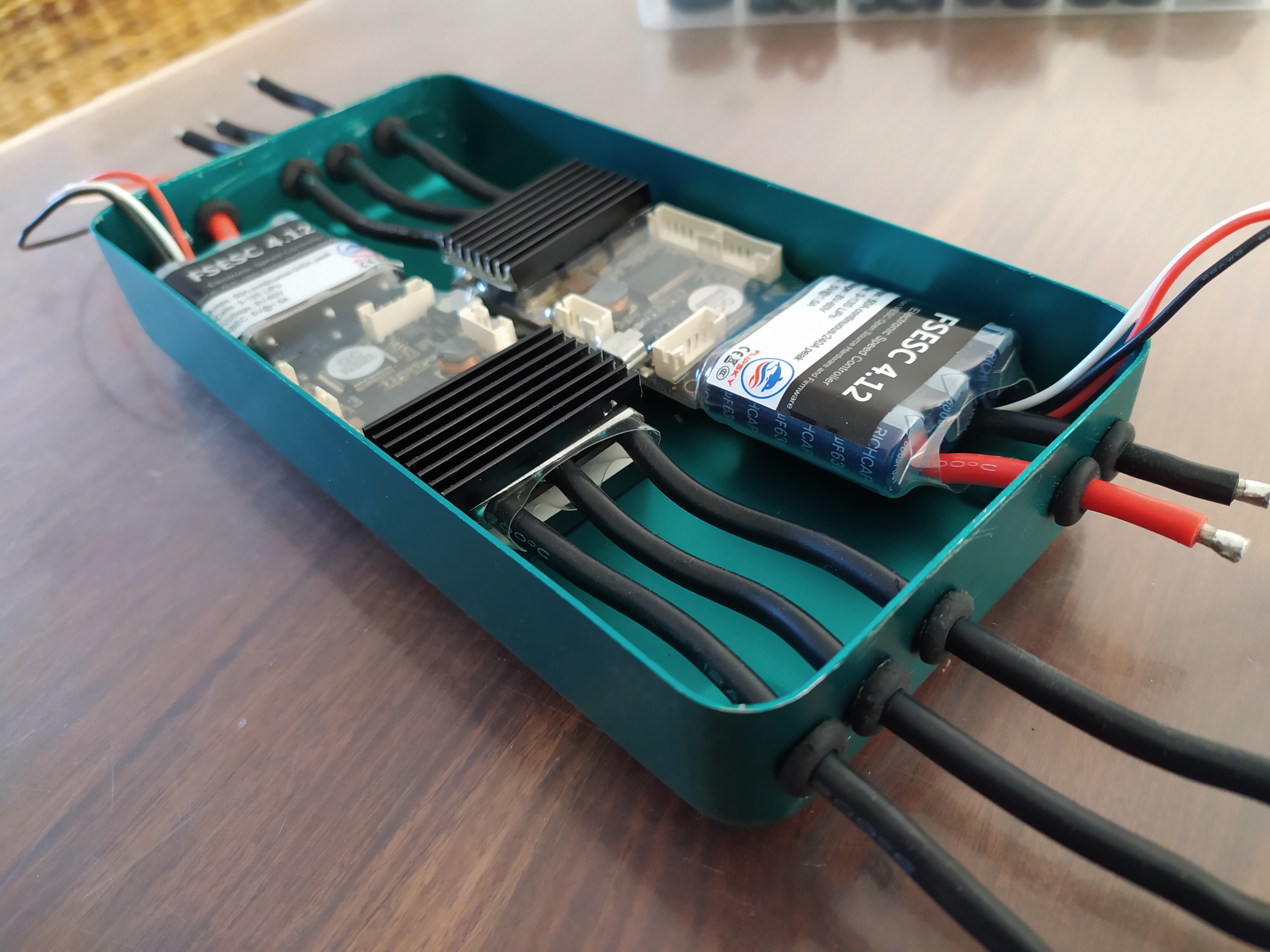

Boîtier esc, dissipateurs sur les MOSFETs et double face thermodissipant sous les ESC, la carcasse alu fait le reste. 2 micro ventilos 5v pour assurer l’aération intérieure.

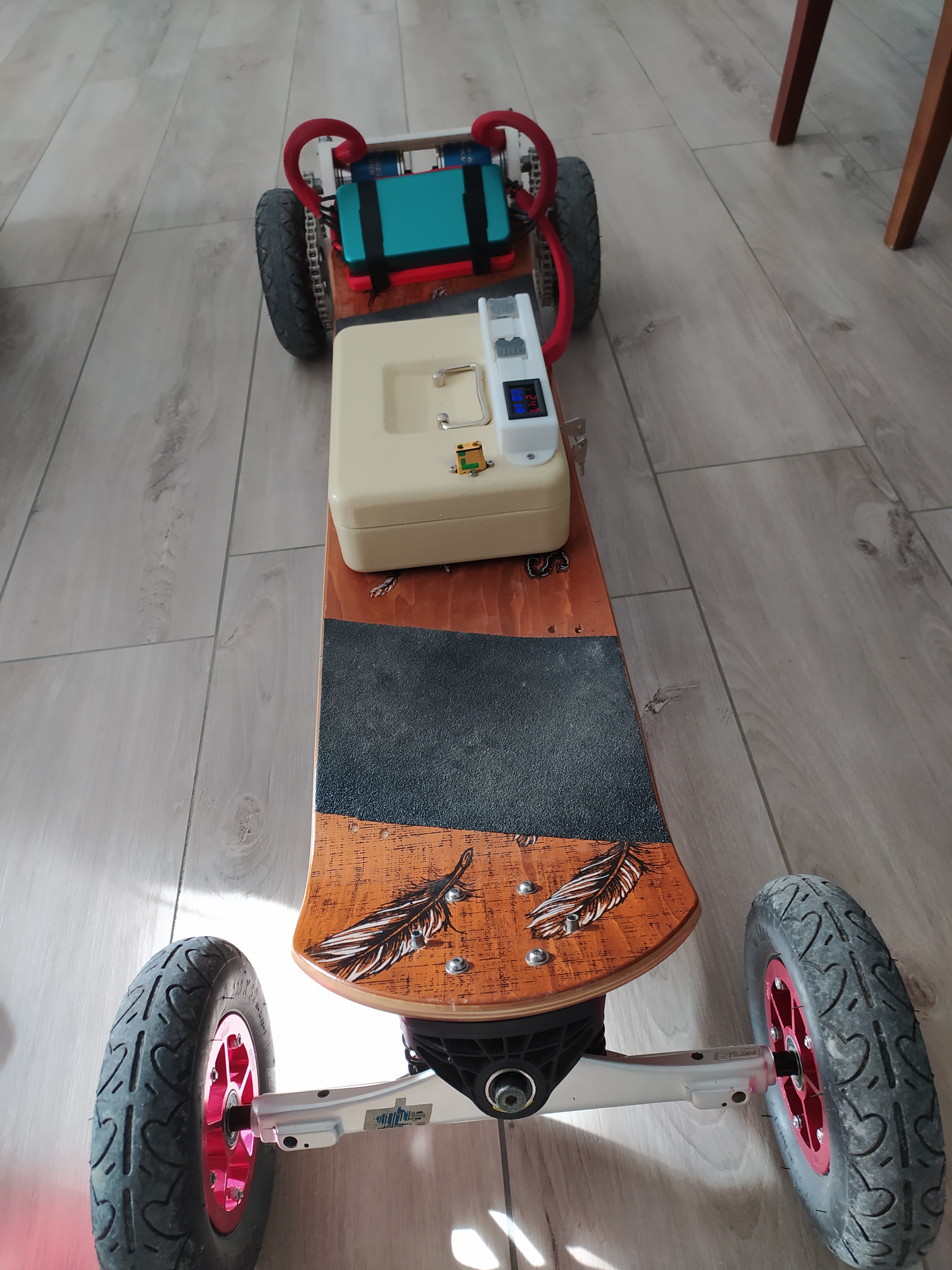

Nickel, merci pour l’info, je vais finir les détails, voici le build
Dans les détails on a
vérifier les infos de config du regenerating

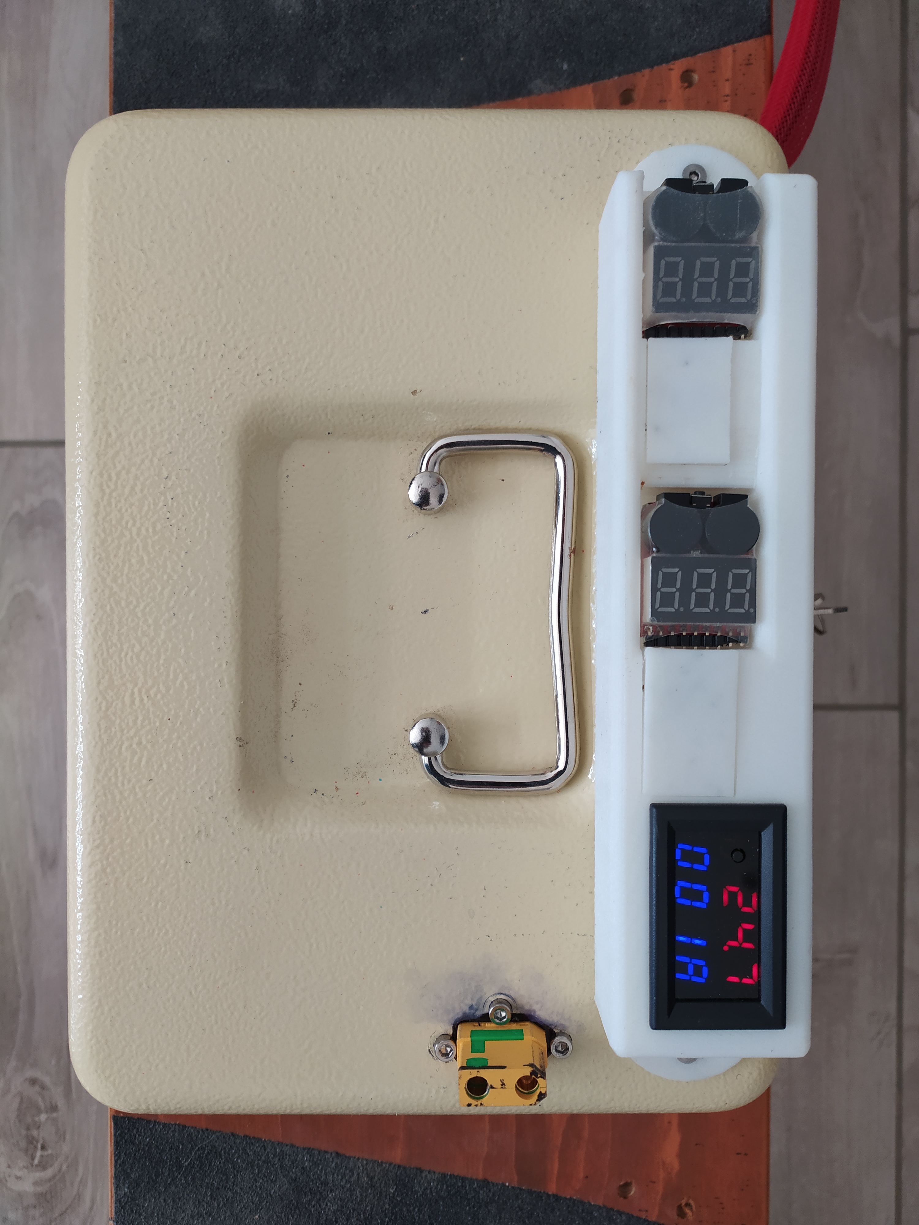

Cabler les buzzer low voltage
Changer les velcros de fixation de la boite a Lipo par des dual lock 3M
Et fixer les câbles.

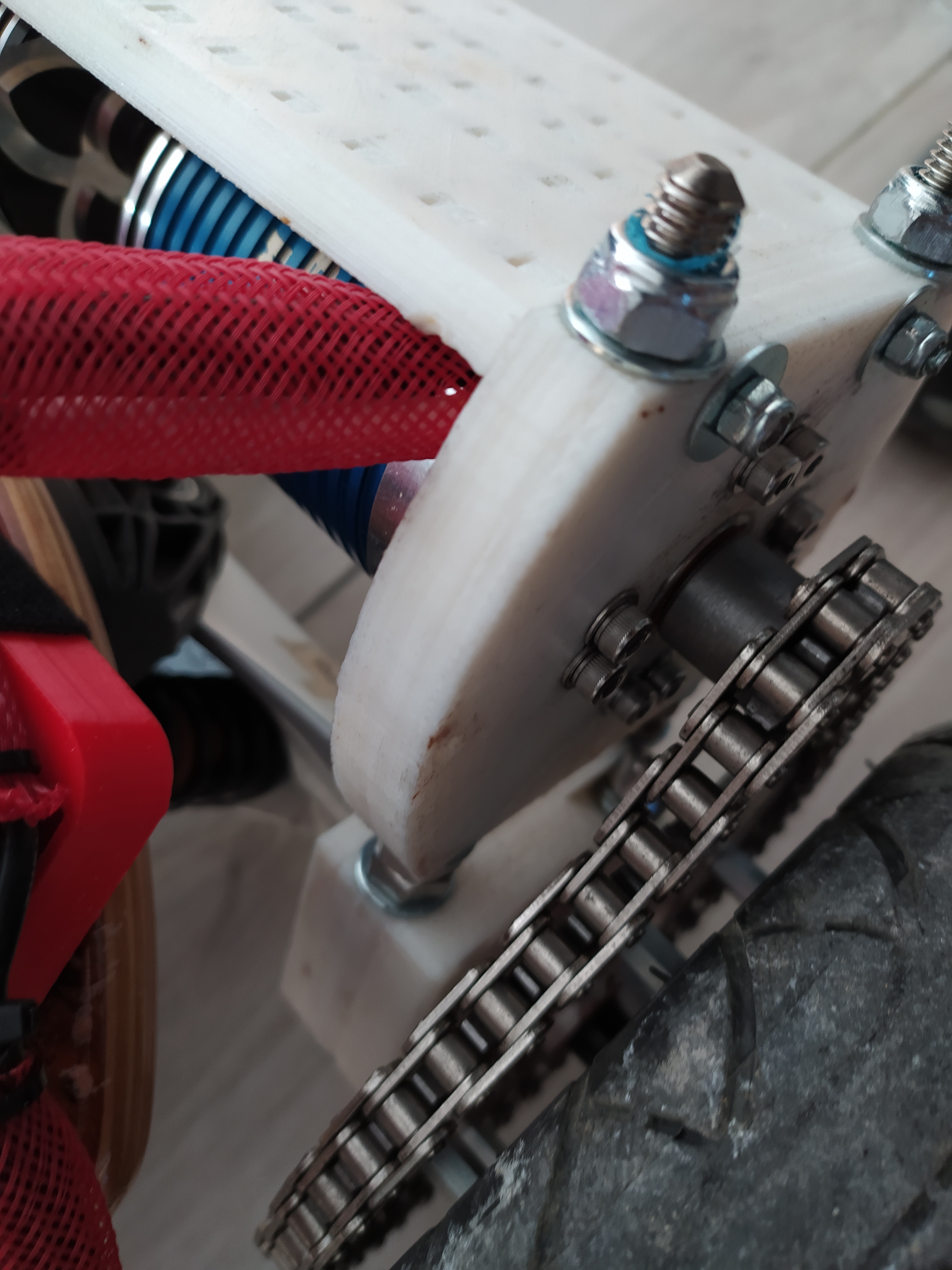

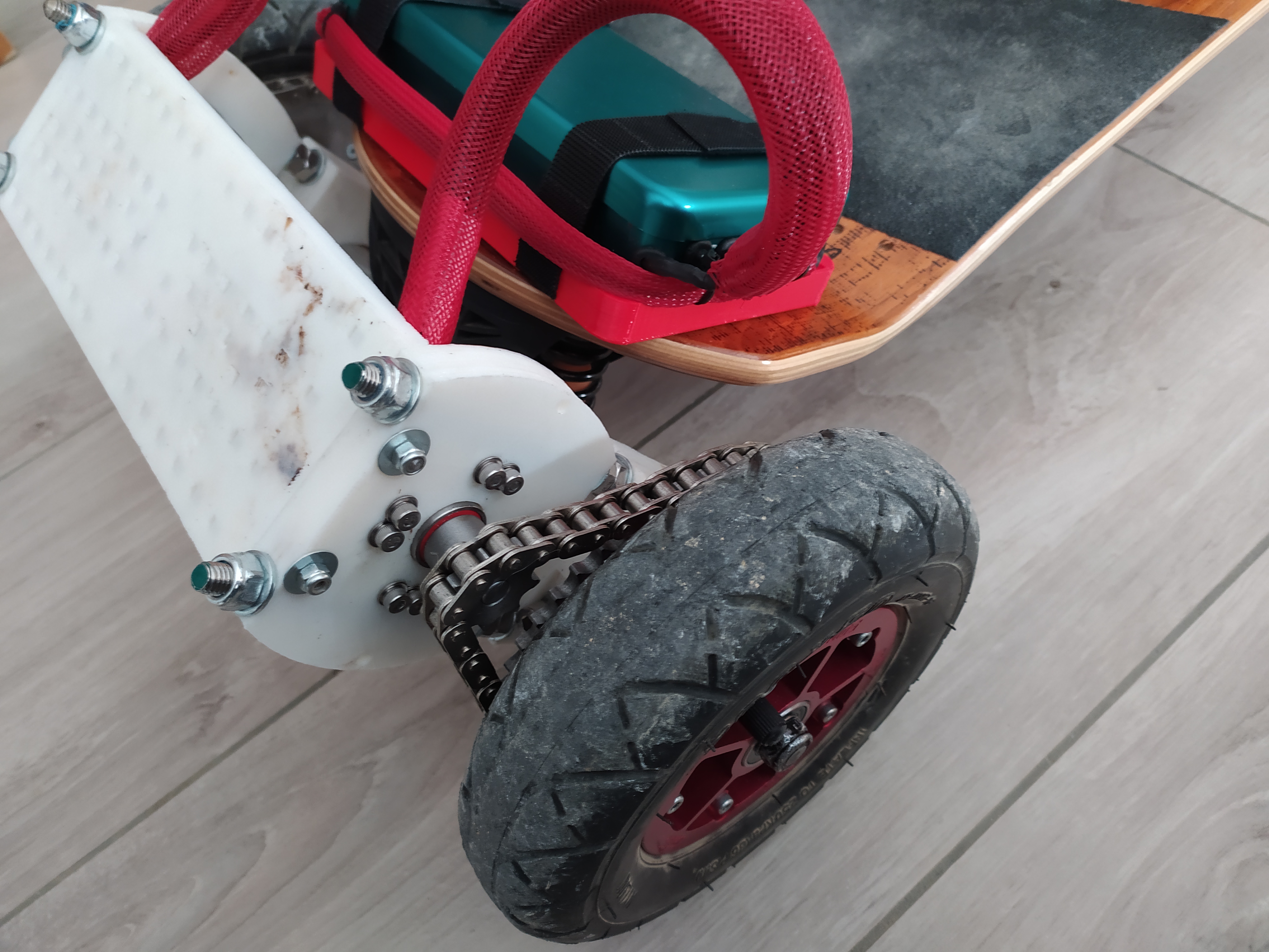

Tu me fais flipper avec ton dual mount homemade… vas y crescendo et que dans l’herbe pour voir ce que ça donne. Si ça déraille, c’est pas comme un vélo, tout casse
L’embase, c’est du PLA 37mm d’épaisseur remplissage a 90 % tu peux taper au marteau dessus ça ne marque pas, en plus d’être imprimé a la forme du truck j’ai réutilisé le fraisage qui va jusqu’à l’axe pour verrouiller le mount, L’embase moteur fait 14mm a 90% d’infill également et la tension est assurée par deux tiges inox de 8 noyées dans le mount, les deux mounts sont reliés par une plaque de 8mm toujours a 90% et 2 tiges de 4mm , la version finale comporte un carénage complet et 3 tiges de plus, mais je vais contrôler régulièrement le comportement de tout ça, c’est vraiment histoire de voir si c’est possible, si ça venait a donner des signes de faiblesse je passerais sur du métal.
De toute façon mardi je passe sur le billard pour un pbm de hernie, j’en ai pour un mois avant de remonter dessus. J’ai le temps de peaufiner la machine.
J’hallucine ou tu as bien intégré un roulement dans ton mount?
Vu l’épaisseur du mount je me suis dis que reprendre les efforts de la poulie soulagerait l’axe moteur.
Édit : en fait il y en a 2 par axe, c’est des 22x7 et L’embase fait 14
c’est pas con
Bien vu mon poulet!
ton axe est long donc t’as bien fait d’en profiter. D’une part, tu soulages tes axes et d’autre part tu soulages la partie qui les supporte sur leur rotor. Les vibrations et le phénomène de torsion seront réduits. Les roulements moteur vont bien aimer aussi. J’y avais déjà pensé (comme plein d’autres sûrement) mais toi tu l’as fait, bravo! En espérant que ton mount fera l’affaire… on croise les doigts!
L’idée de pouvoir régler la tension de la chaine facilement à l’air bien.
