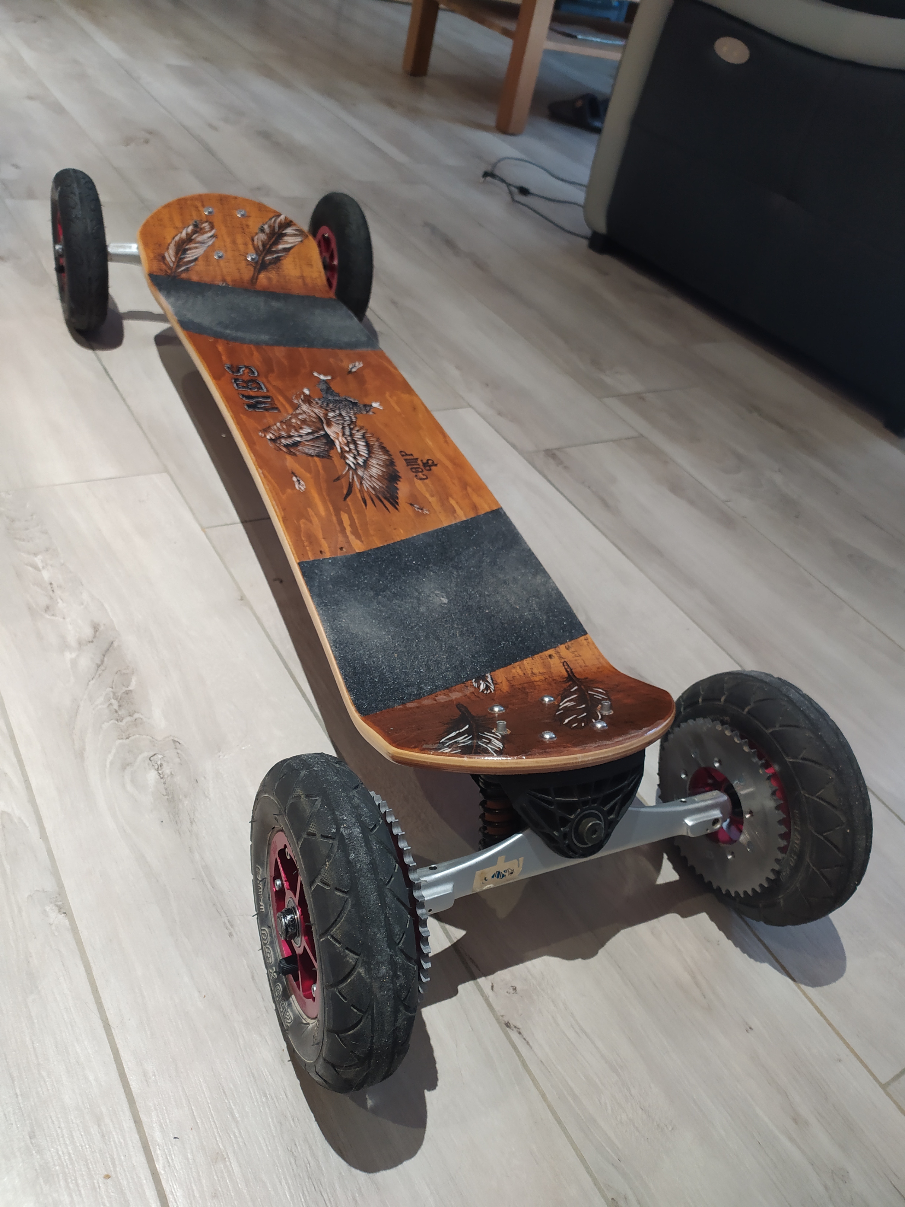

la board en chemin est une comp 95 comme conseillé.
Les trucks trouvés dans le grenier de jack en cherchant de l’occaz lambda, des matrix I,
les jantes rockstar pro qui allaient avec vont decidemment être un poil trop hype pour mon autre bricolage, elles enrichissent donc ma BOM.
