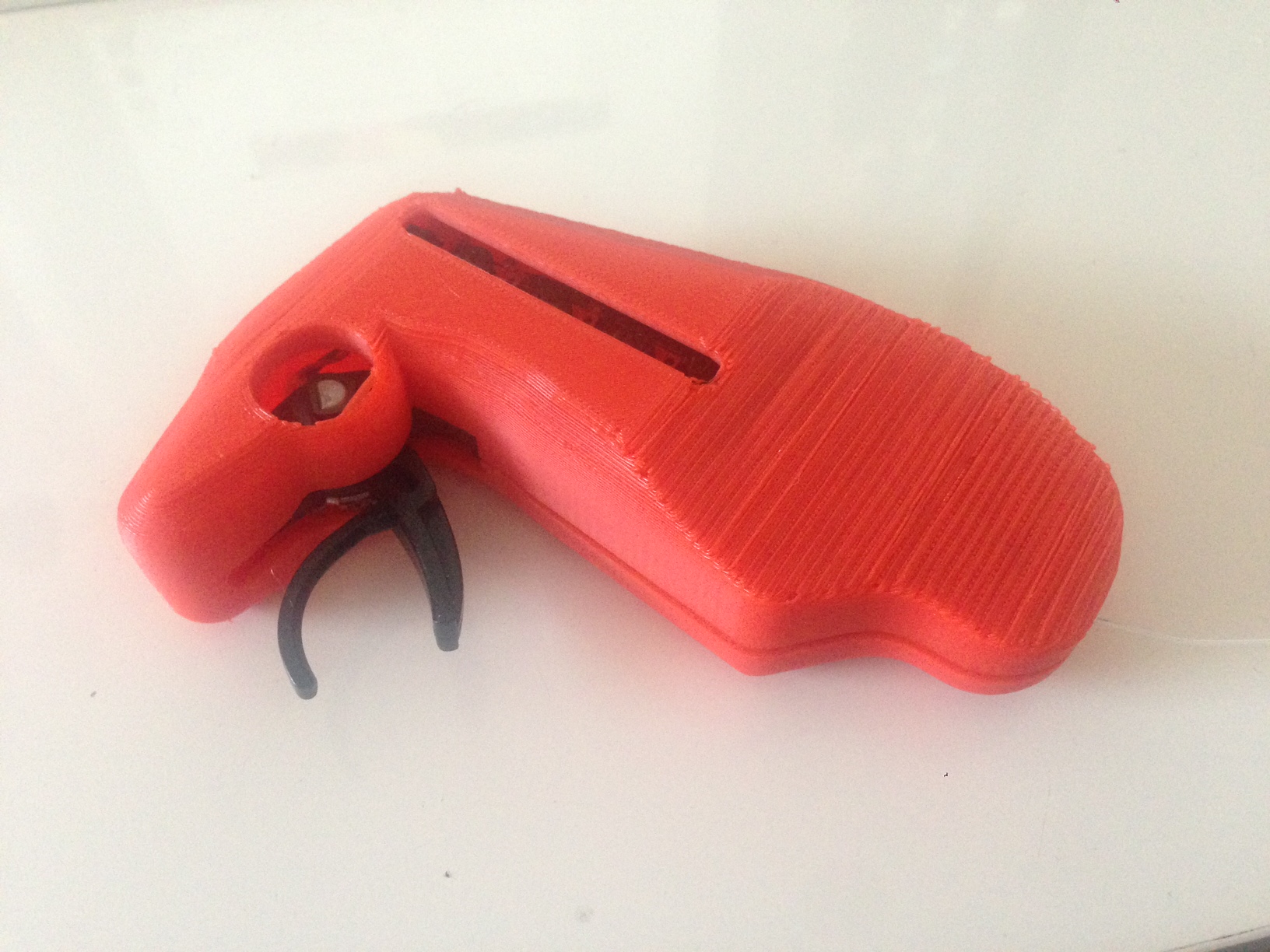

la partie basse est presque finie, le fit des composants est nickel. La partie haute est en cours d’impression; une fois le boitier complet, je réajusterai probablement quelques splines pour avoir “plus de design” tout en minimisant l’espace perdu.
Je démarre par une version surdimensionnée (ici 14mm de hauteur !) pour le cache du haut avec une zone vide et linéaire qui va me permettre de mieux évaluer le positionnement des trous ainsi que de voir la place dispo à l’intérieur pour réduire au max son épaisseur. C’est volontairement grossier, imprimé en mode ultra rapide et n’a pas de but esthétique ni ergonomique pour l’instant.
juste pour savoir, infill (ça se dit comme ça ?) de combien pour ce rendu rapide ?
infill = remplissage; j’ai du mettre 20%; l’idée est surtout d’avoir rapidement une itération.
wow et encore … surdimensionné ! Quand je vois tout ce que tu as gagné déjà comparé au moule fait main !!
Wow chapeau. C’est sur que là ça rend plutôt “bouboule” mais ça va être parfait

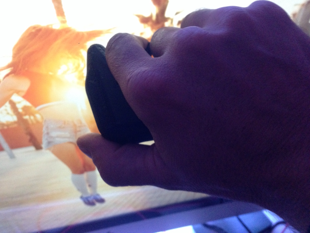

parfois le plus petit/fin n’est pas le mieux en main… y’a qu’a voir avec les manettes,je préfère 1000x celle de Xbox plutôt que celle d’une NES !

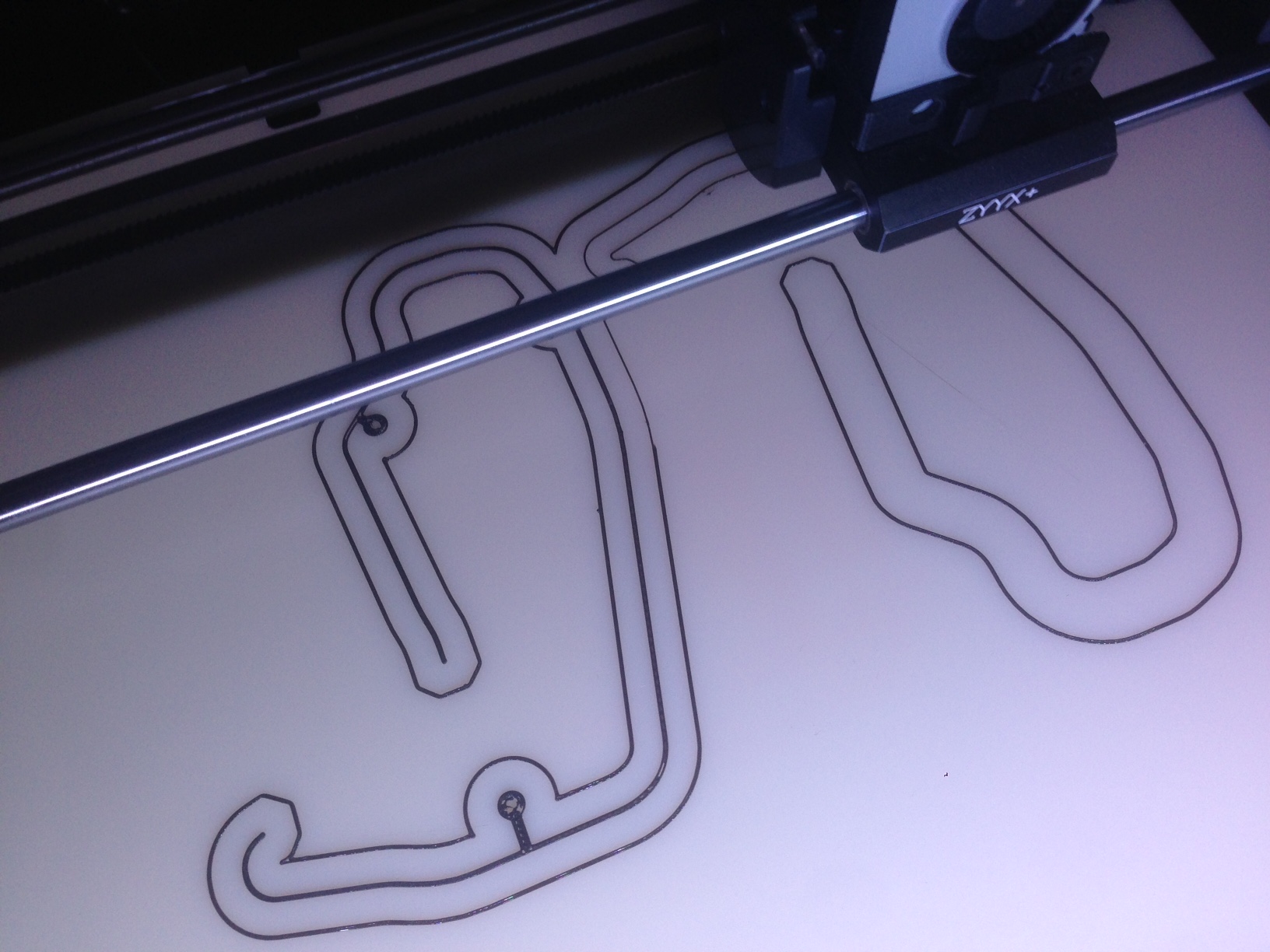

question bête, pourquoi ça fait un contour ?
afin de préparer l’écoulement du filament et enlever tous résidus; voir détecter un soucis d’impression.

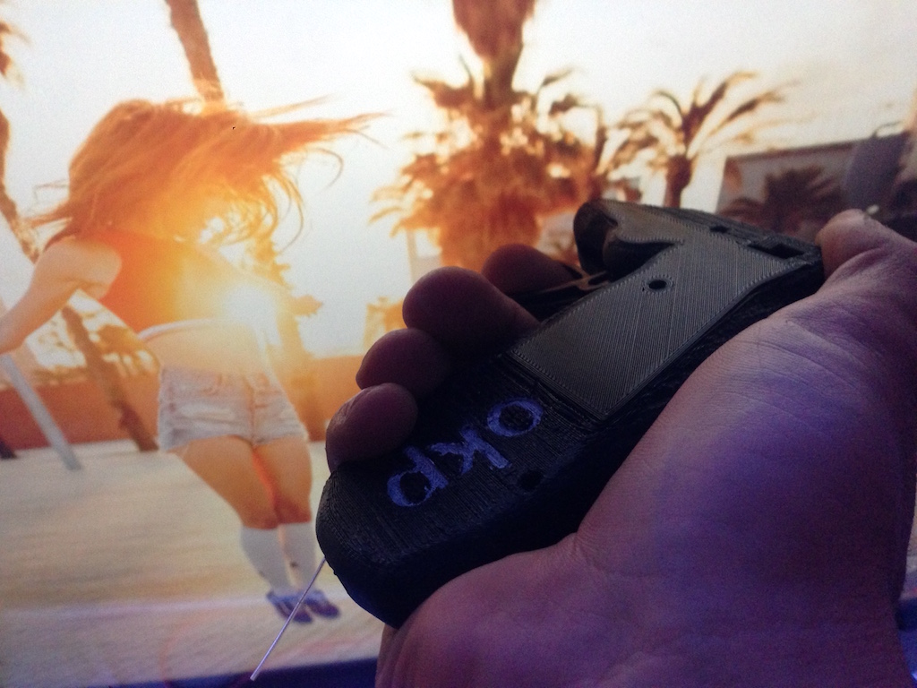

oops ! voici ma radio en v1 sans aucune finition.
Petite, fine, légère; sans potentiomètre apparement; juste on/off et bind.
