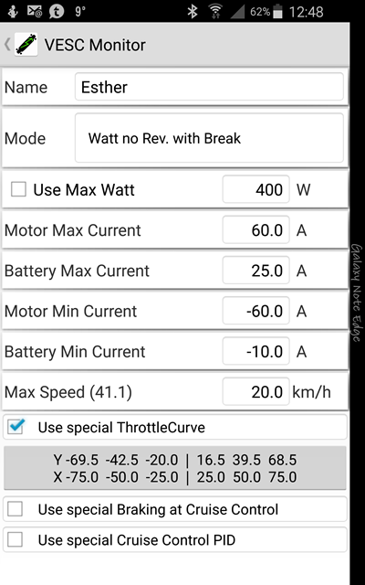

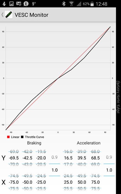

voici un réglage que j’ai fait pour ma femme qui va reprendre doucement
pour réduire l’accélération j’ai réduit use max watt ainsi que max speed (pourquoi tu parles de ERPM ?)
ainsi que la courbe throttle
vous touchez à rien d’autre ?
Ah mais j’étais pas retourné sur la page de config de modes depuis longtemps… et ça a bien changé !
Coche le “use max watt” je pense.
Et si tu n’en as pas vraiment besoin, n’utilise pas le custom throttle.
Fais-le sur BLDC Tool une bonne fois pour toute et pas par l’app.
Le problème c’est que si tu le fais juste sur BLDC Tool, la Custom Throttle ne s’applique que dans le mode “Default”, pas dans les autres modes custom il me semble, enfin c’est mon impression
Si tu ne coches pas la case “Use special Throttle curve” c’est celle du VESC qui sera utilisé
