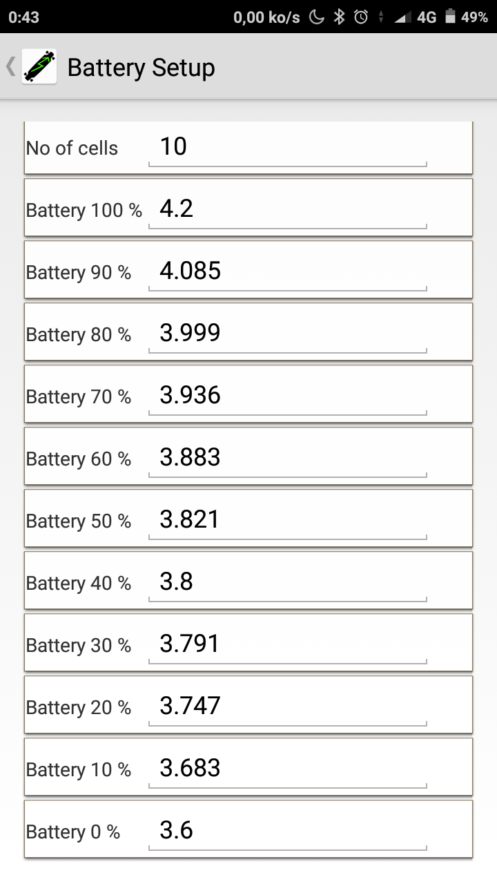

Coucou les copains, du coup pour VESC Monitor on prend le calcul de Arckmaniak ?
xS * 3,6V * (2,5A cell * xP)
donc 270 Wh pour ma 10S3P en Samsung 25R, mais faut utiliser 3,6V ou 3,8V ? :?:
Nico, ton tableau c’est pour Li-Ion ? ou LiPo ?
Mon tableau c’est li ion mais je ne l’ai pas validé vraiment…
Par défaut voici ce qu’il y a :
Tout dépend si pour 0% on prend 3V, 3,6V ou 3,8V, ton choix de mettre 3V c’est un truc qd tu as lu qq part ?
