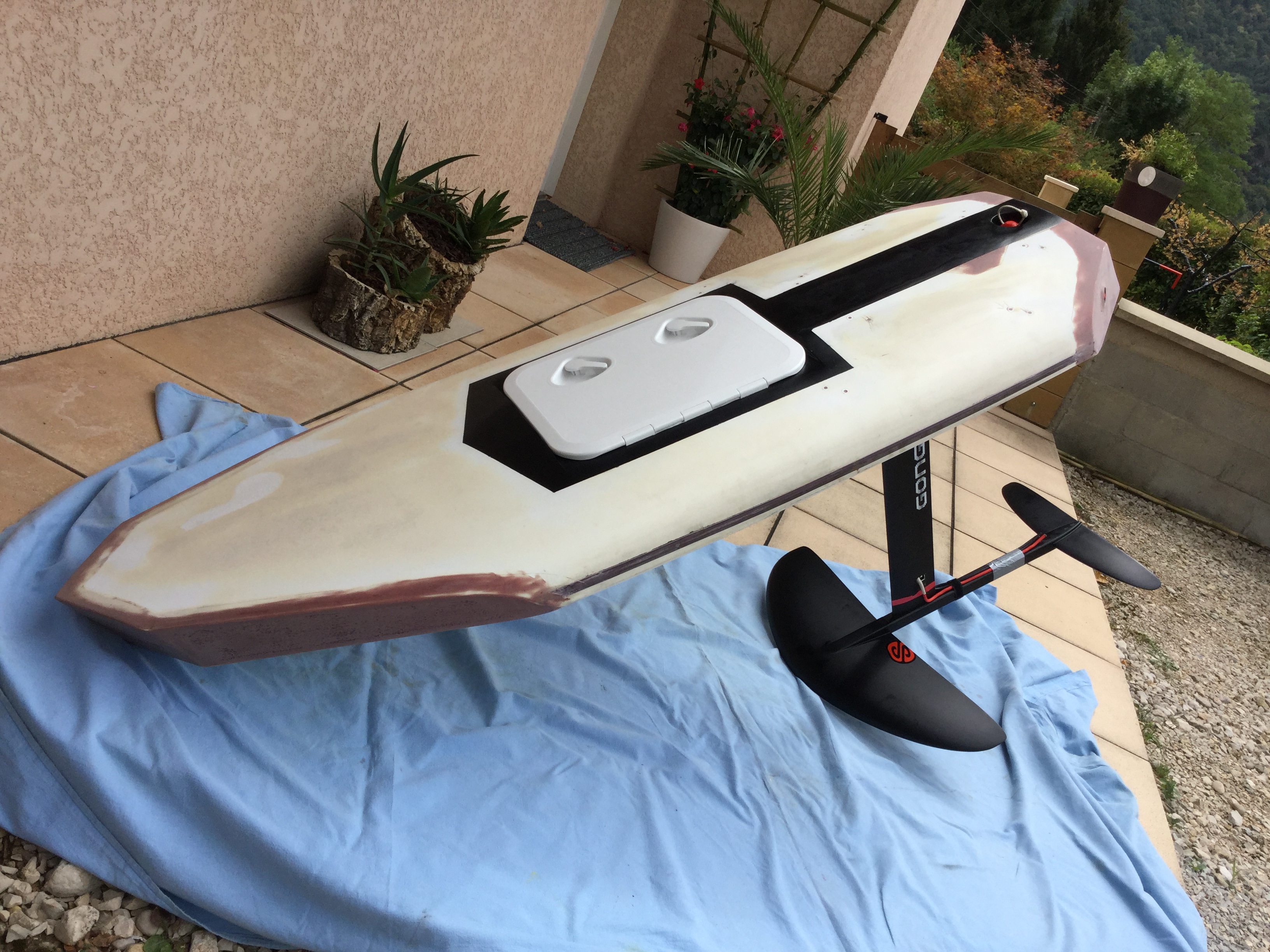

Après avoir posé une nouvelle et dernière couche de résine epoxy/microsballons phénoliques en couche de finition avant test de validation et peinture définitive.
1Er test tiré par un bateau…ce n’est pas un succès car c’est très difficile de mettre votre poids à l’arriere pour décoller et ensuite transférer le poids d’avant en arrière pour rester stable hors de l’eau… Comment faites-vous @Riwi ( de efoil builder ) vous qui avez le même montage que moi et avec une planche beaucoup plus courte… ?

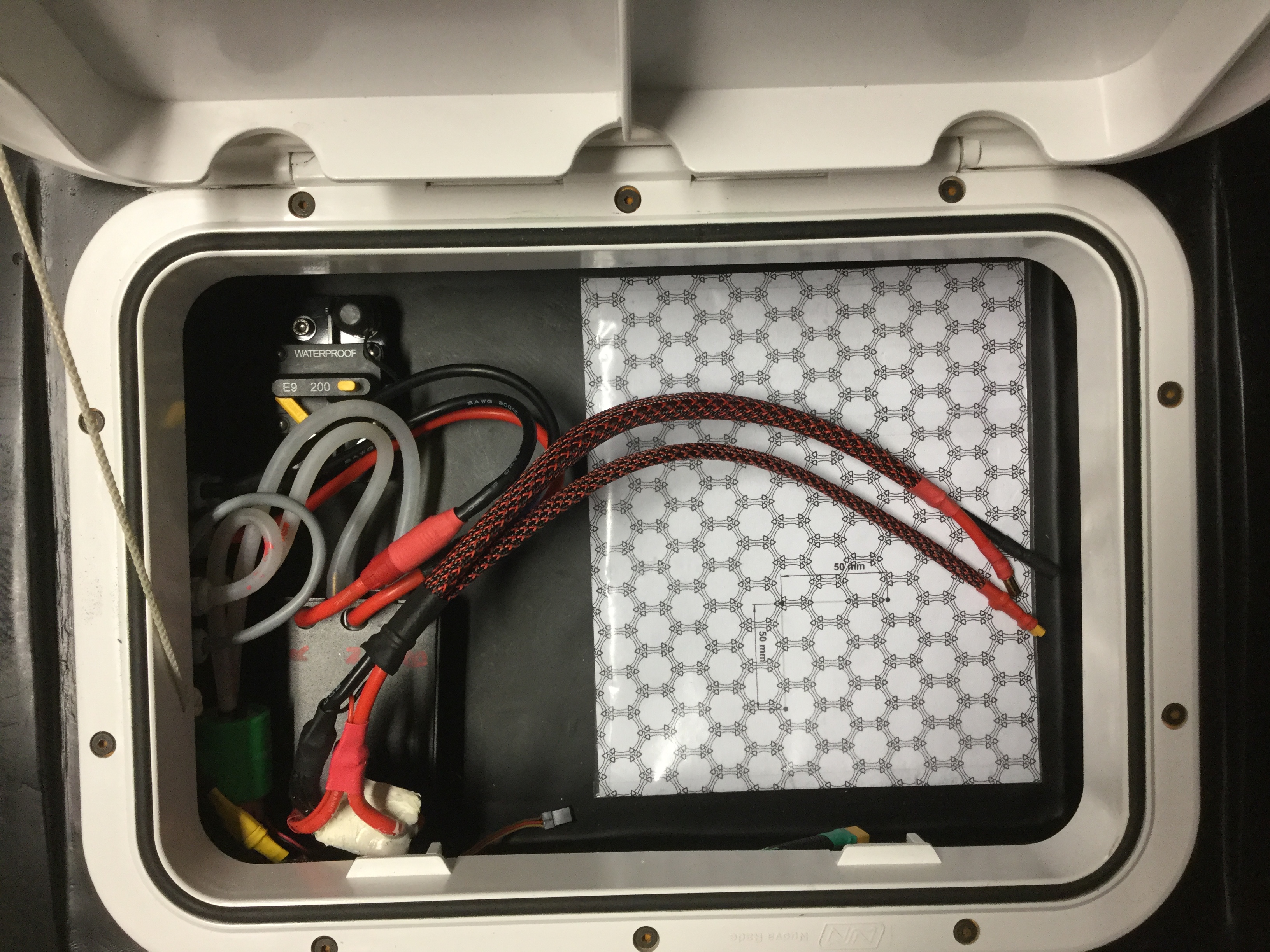

Pour l’étanchéité de l’écoutille, je ne peux pas commenter aujourd’hui car j’ai oublié de boucher les tuyaux d’aspiration et d’évacuation du système de refroidissement… donc j’avais environ l’équivalent d’une canette de bière dans le compartiment… Prochain test le 7 août.
