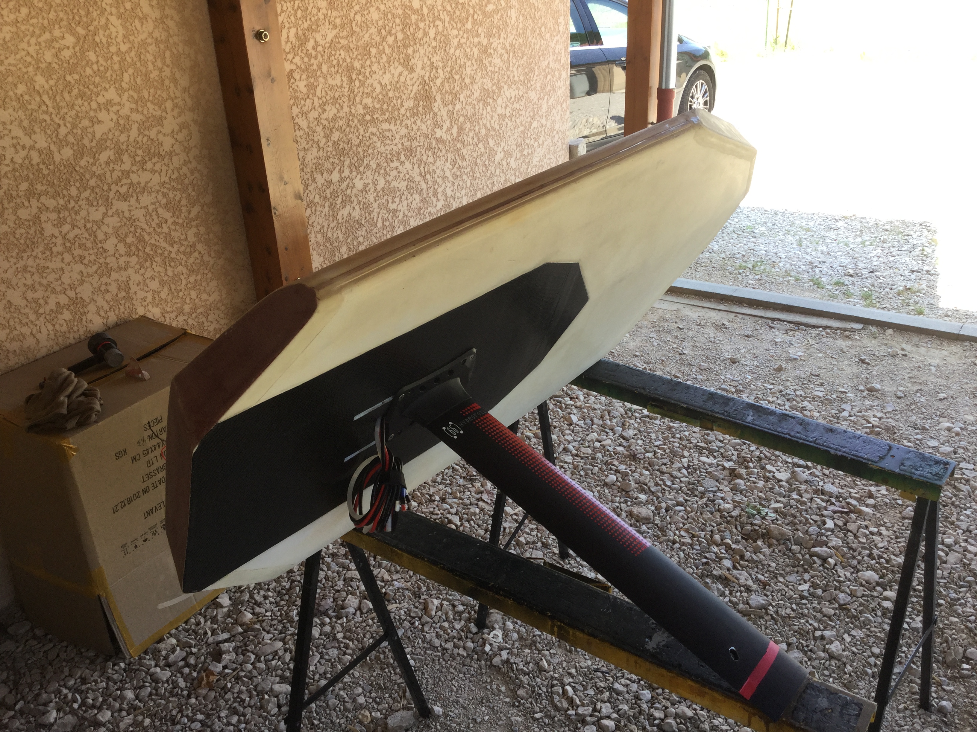

PS: les petits tubes noir sont en carbone et servent à effectuer une connection en la platine du foil et le pont de la planche afin de repartir au mieux les forces générées et éviter l’arrachement du mât…encore une fois je n’invente rien et merci à l’ours de chez GONG pour les conseils.

Voilà le résultat après pose dès différentes couches de fibre de verre , micro ballon conforme à mon plan post page 7, reste juste la couche de finition en fibre de carbone , en espérant que cela encaisse les forces de tractions et flections…

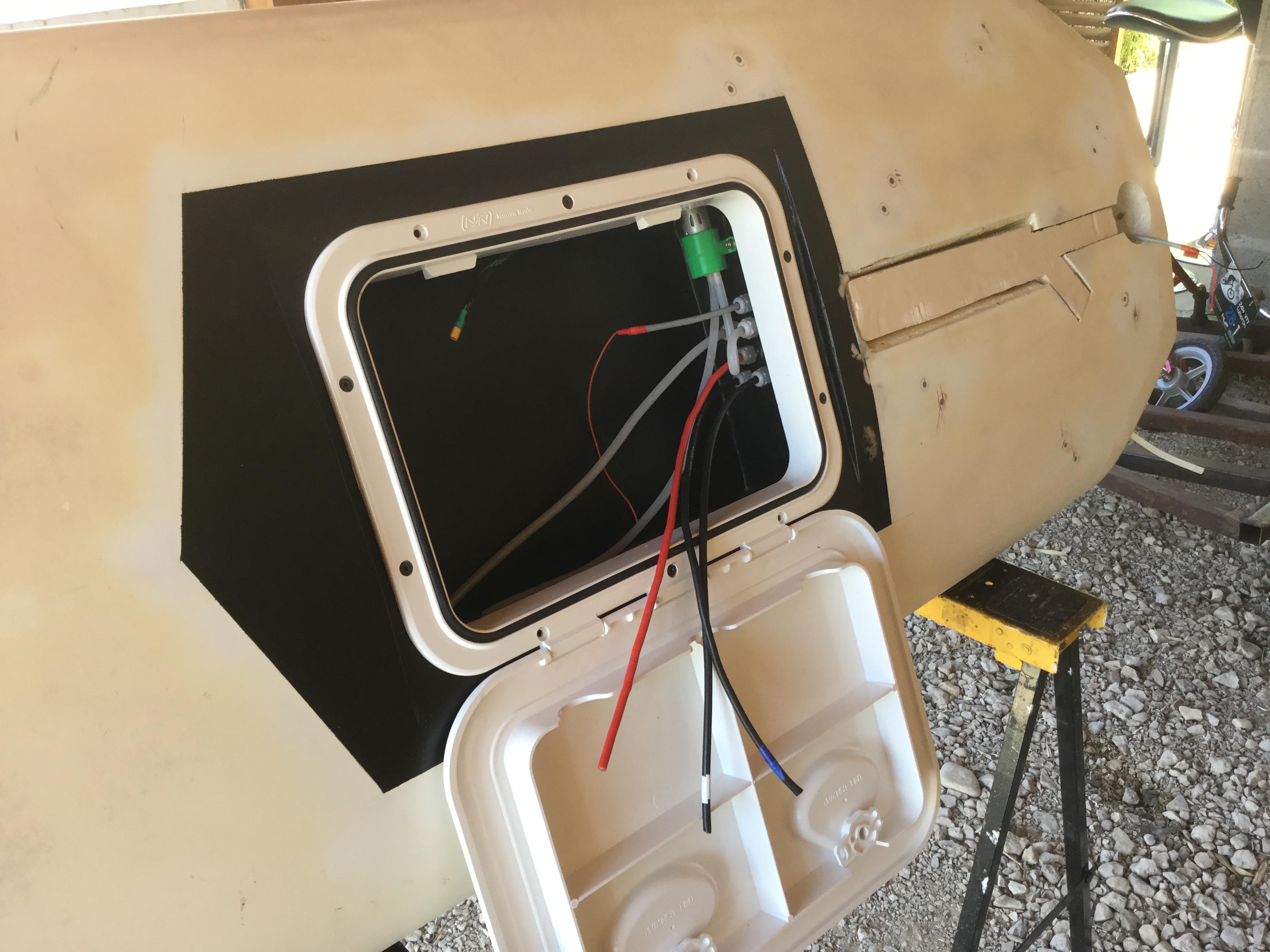

Démoulage de là box électrique :
Et voilà le résultat suis satisfait de cette résine moussante à 250 kg au M3, le résultat est propre , encore un peu de finition et roule ou plutôt vol…

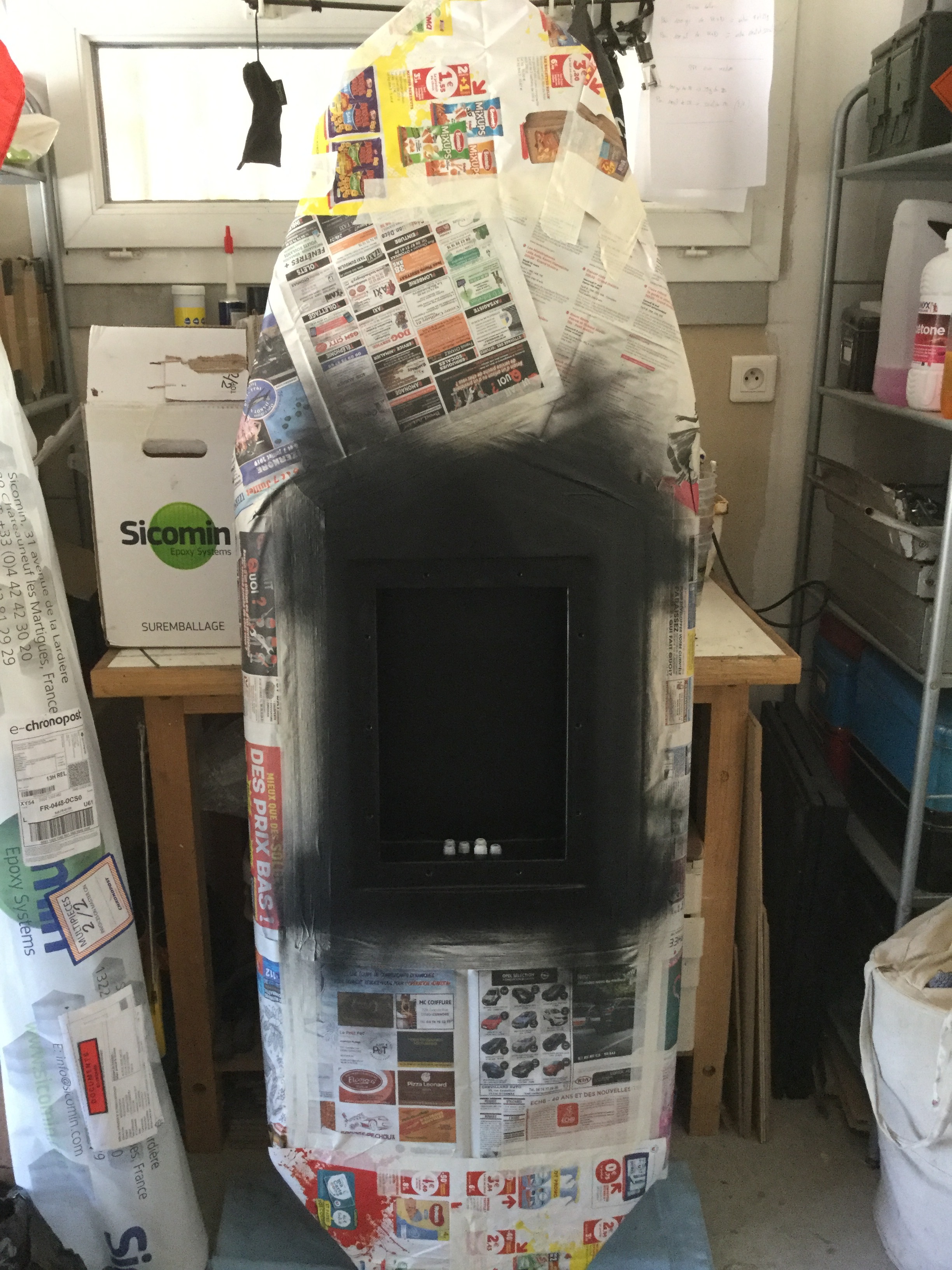

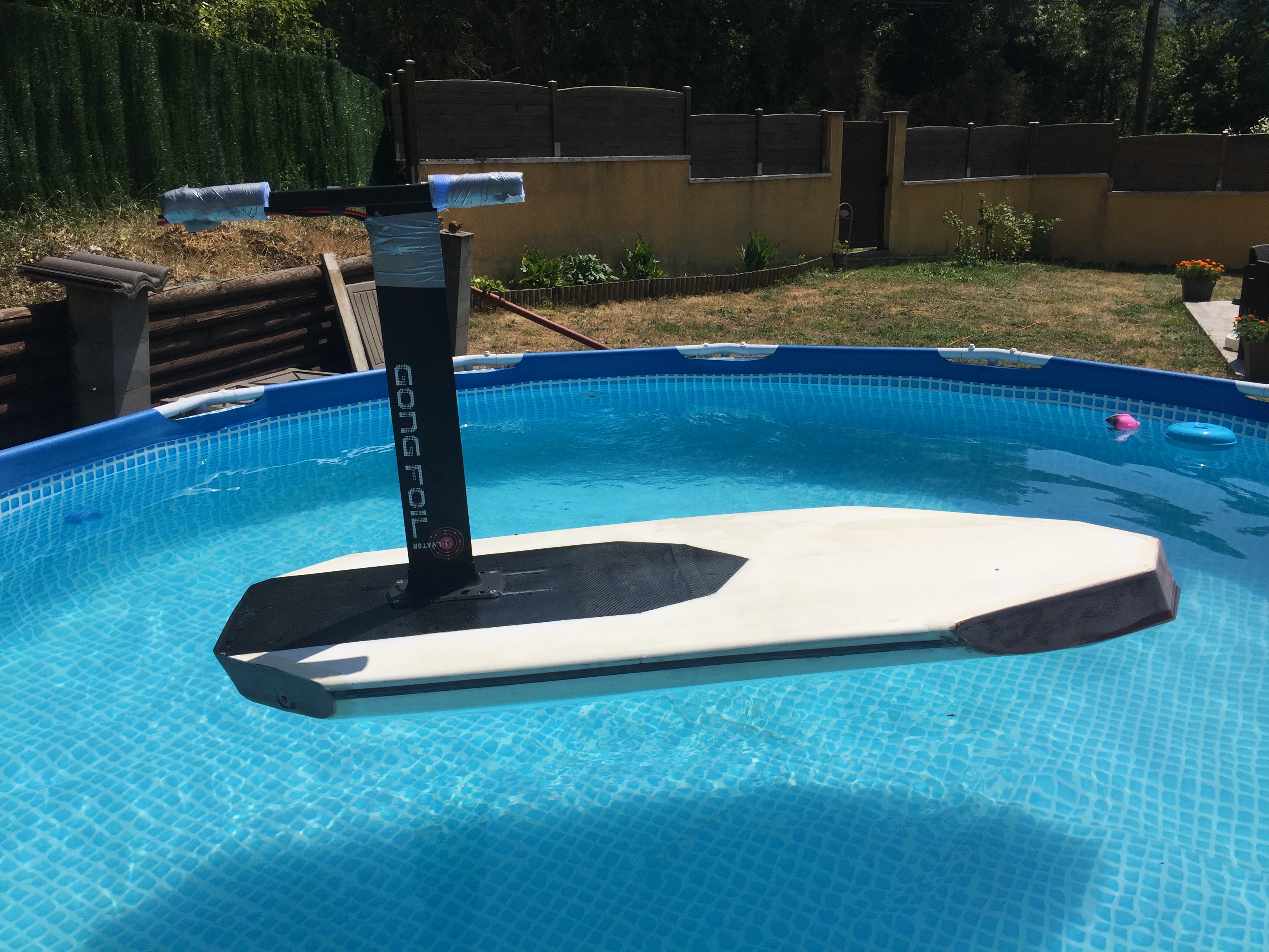

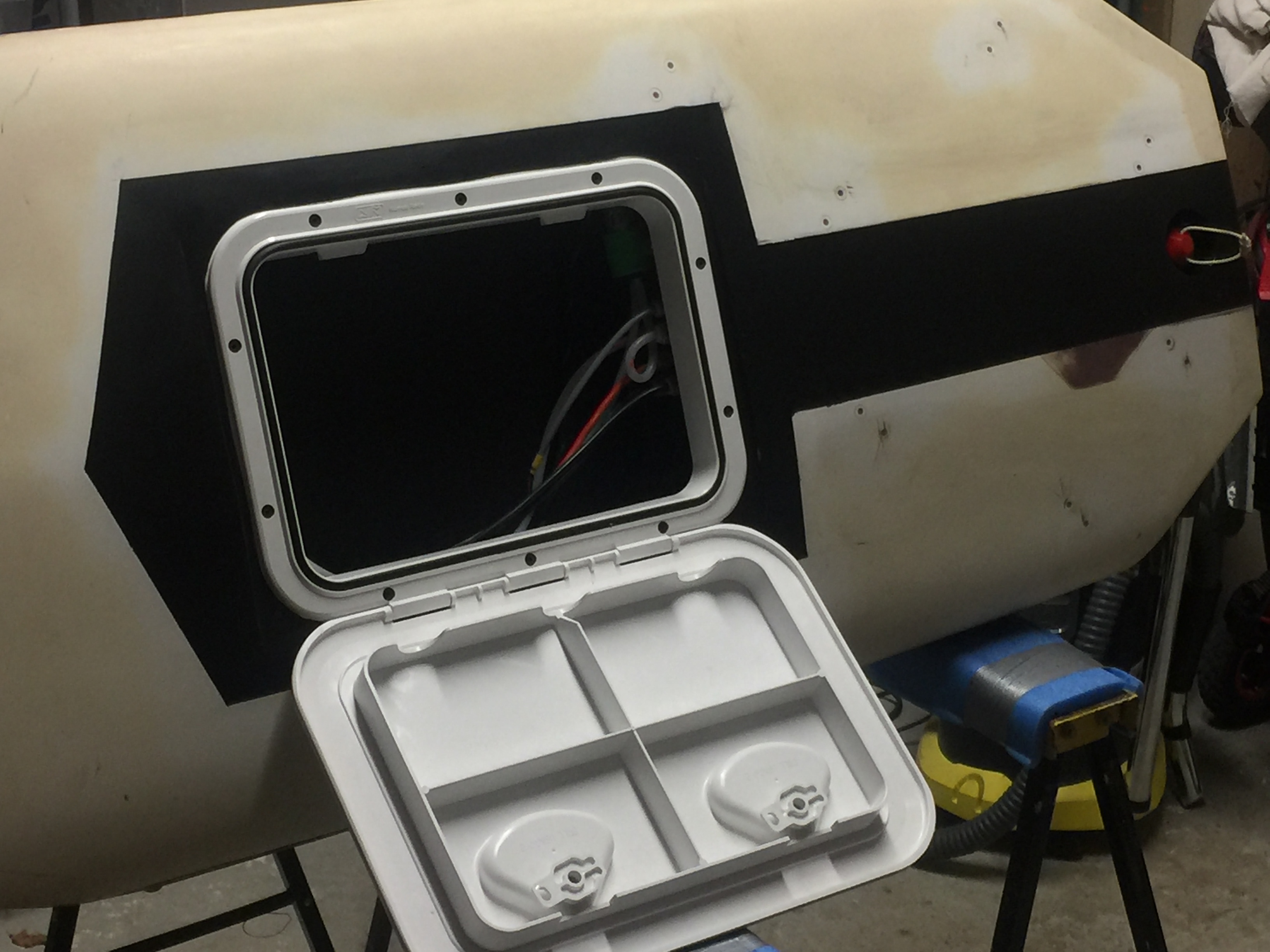

Après avoir terminé la pose de fibre de verre ( 2 couches ) sur le tail le nose et là box pour l’électronique, un peu de peinture : Demain first test de flottaison dans la piscine du voisin, avant passage des diffèrents câbles et durites de refroidissements de l’ESC, de la pose de la trappe …

Ola ola je parle de test d’étanchéité à vide …

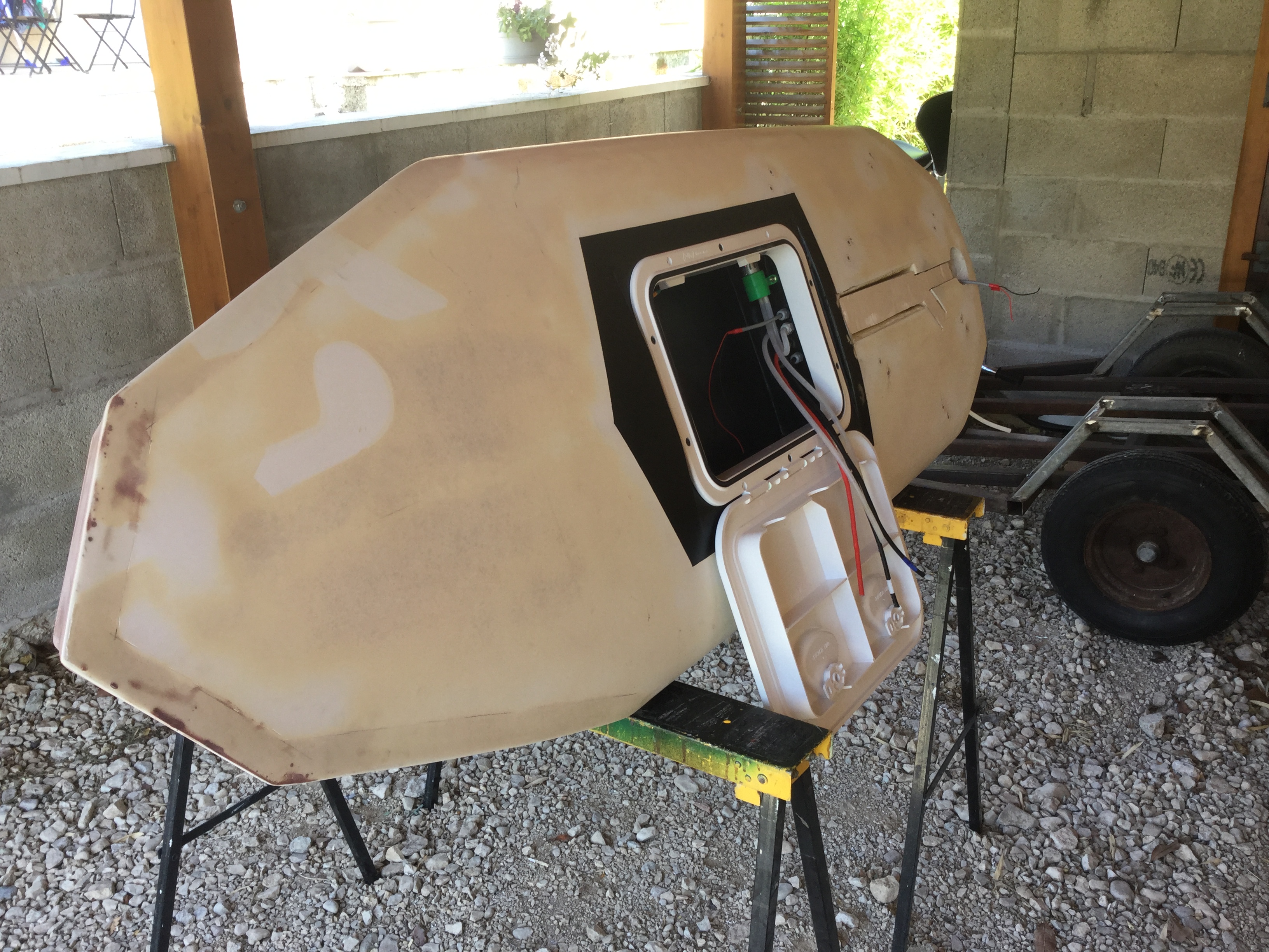

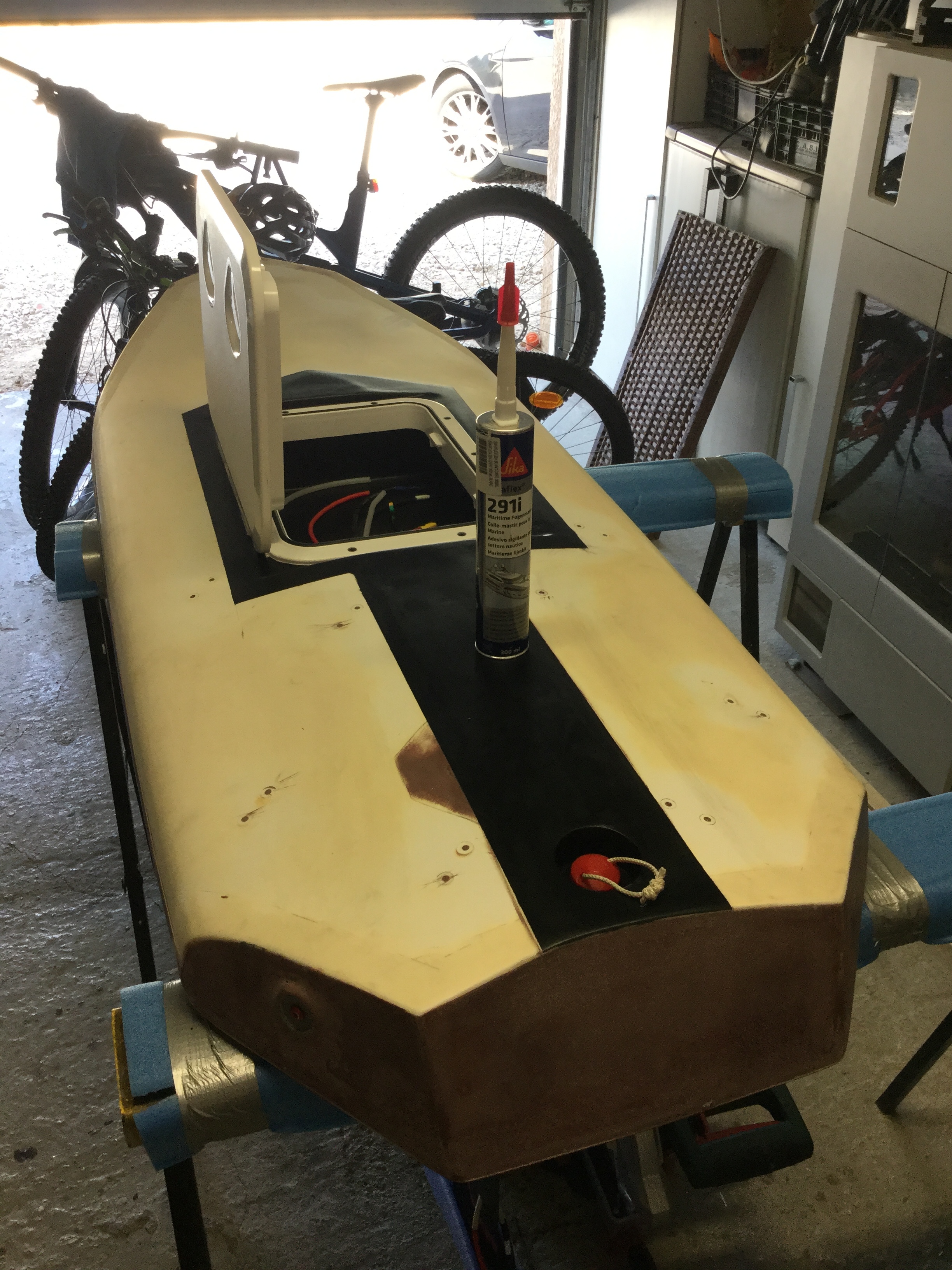

Premier test de l’étanchéité de la trappe de pont de bateau , Après 15 minutes la planche à l’envers et la trappe en immersion aucune goutte d’eau à l’intérieur. J’ai ensuite fait un test le foil dans l’eau pendant également 15 minutes en faisant tanguer la planche à fin de mettre de la pression sur la trappe résultat aucune goutte d’eau à l’intérieur du compartiment. Je suis un homme heureux. Prochain test je le ferai tracter par un bateau.
Note à moi même : 16,2 kgs ( sans stab et aile )
Note à moi même 2 : 18 kgs avec stab et aile avant.
