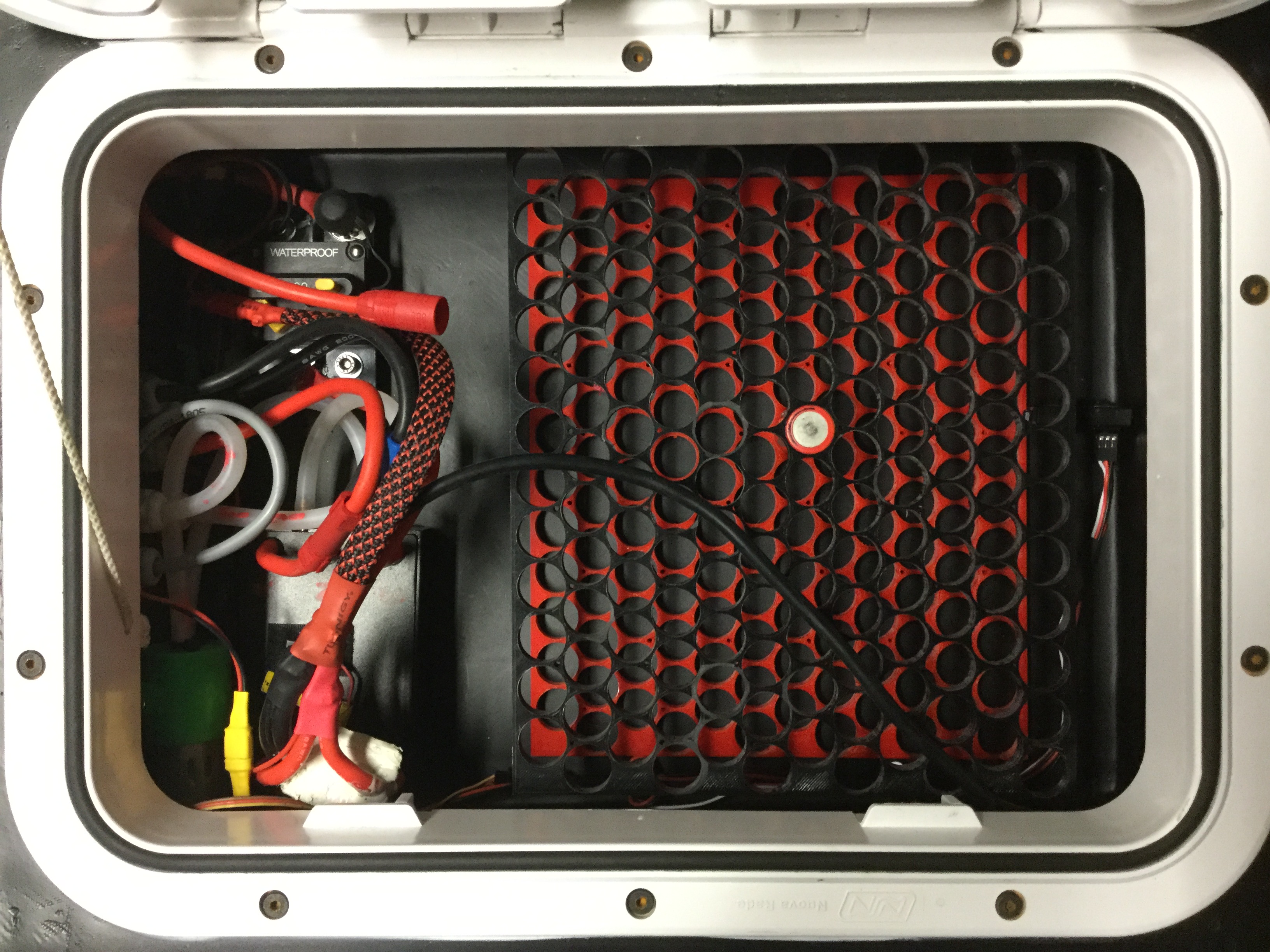

Holder 12s12p :
130A partagés sur 12P, ça s’encaisse sur des 30Q.
Manu peut même monter sur 13P histoire de passer sous les 10A.
Et là on parle que du temps de sortie de l’eau (une trentaine de secondes je crois).
L’avantage des 30Q est leur capacité légèrement supérieure. Arrivé à 12 ou 13P, ca fait une différence !

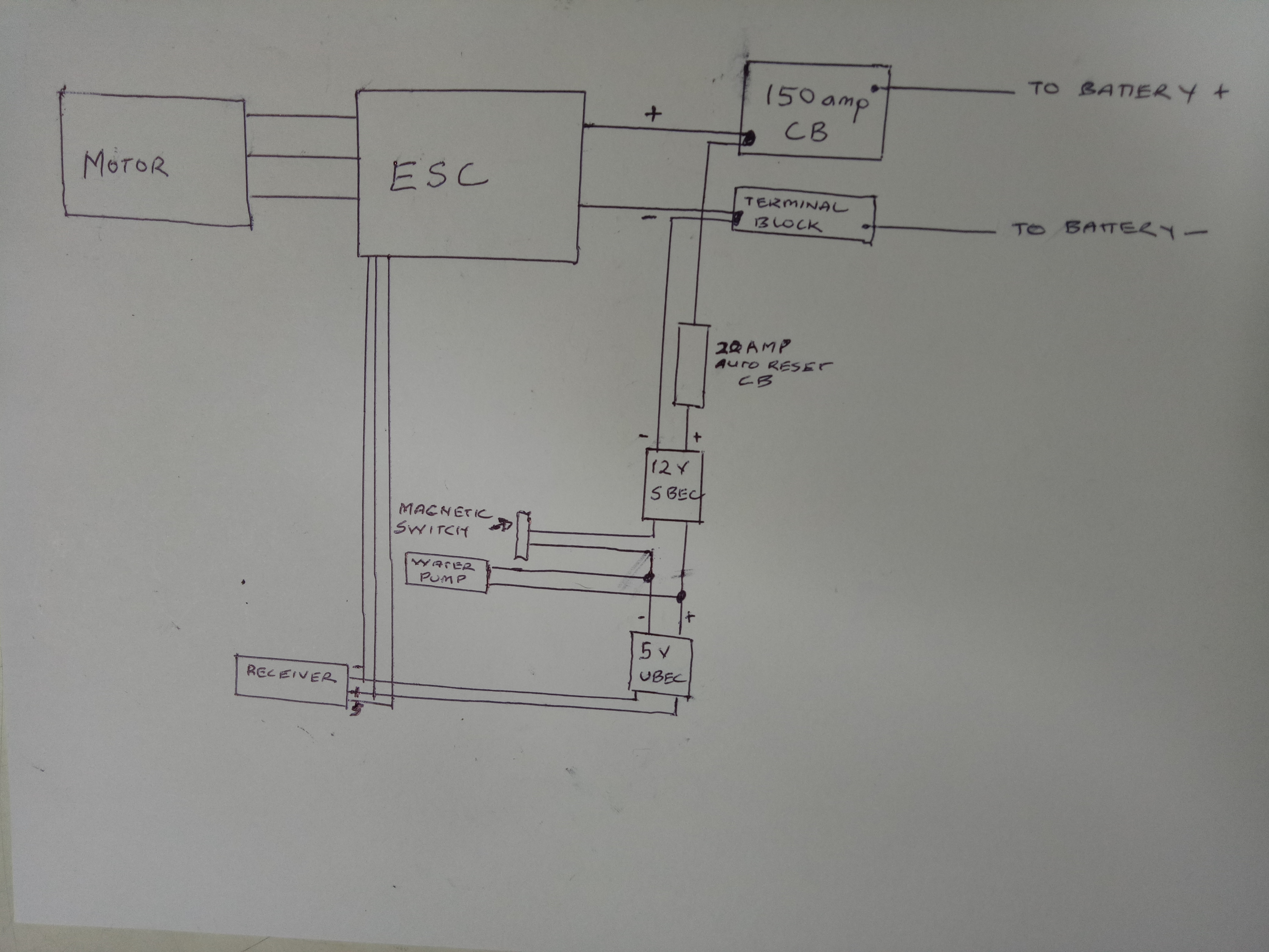

Tout est branché propre :XT 150 sur les phases ESC, AS 150 pour l’alimentation, cosse NF 10-10 pour le disjoncteur 200 ampères, ferrites sur sur les câbles 6 volts en sortie de l’UBEC et sur le câble RX/TX. Le holder 18650 est prêt reste plus qu’a être patient que le banquier me donne le feu vert …

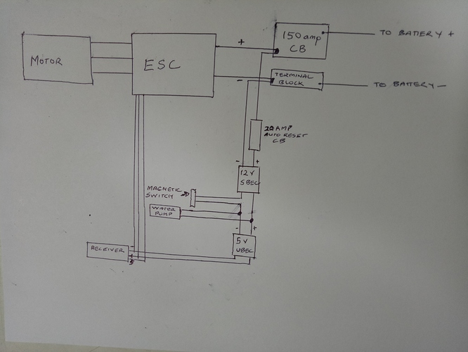

@Pimousse serait-il judicieux de rajouter un fusible étanche 4amperes en sortie de l’UBEC SUR LE 6 volt ( 5 Amp ) qui alimente la pompe et le RX de la remote ?
Si t’as la place, ne t’en prive pas ![]()
Mais c’est plus un fusible entre la batterie et l’UBEC qui serait bien histoire que si l’UBEC se met en court-circuit, ca fasse pas flamber ses fils, ni la batterie.
WPas sûr de bien saisir, j’ai un fusible 200amp ré-armable en sortie positive de la batterie et donc en amont de l’ubec et de l’ESC il me faut en rajouter un !!!
NOTA : en rajouter un plus faible genre 20 ampères sur le positif de l’UBEC …sur ce principe la :
On constate un disjoncteur principal et un fusible pour l’UBEC…

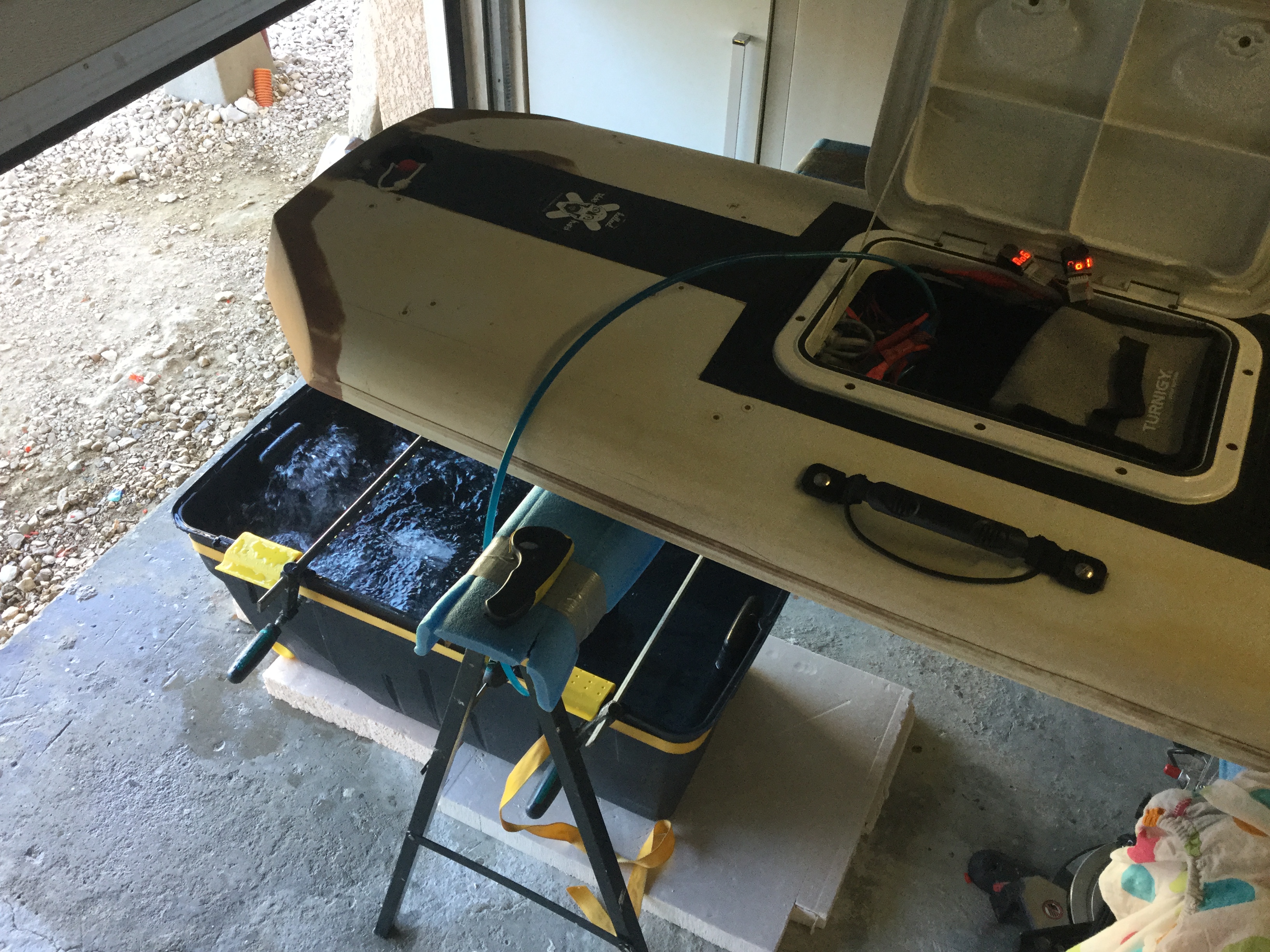

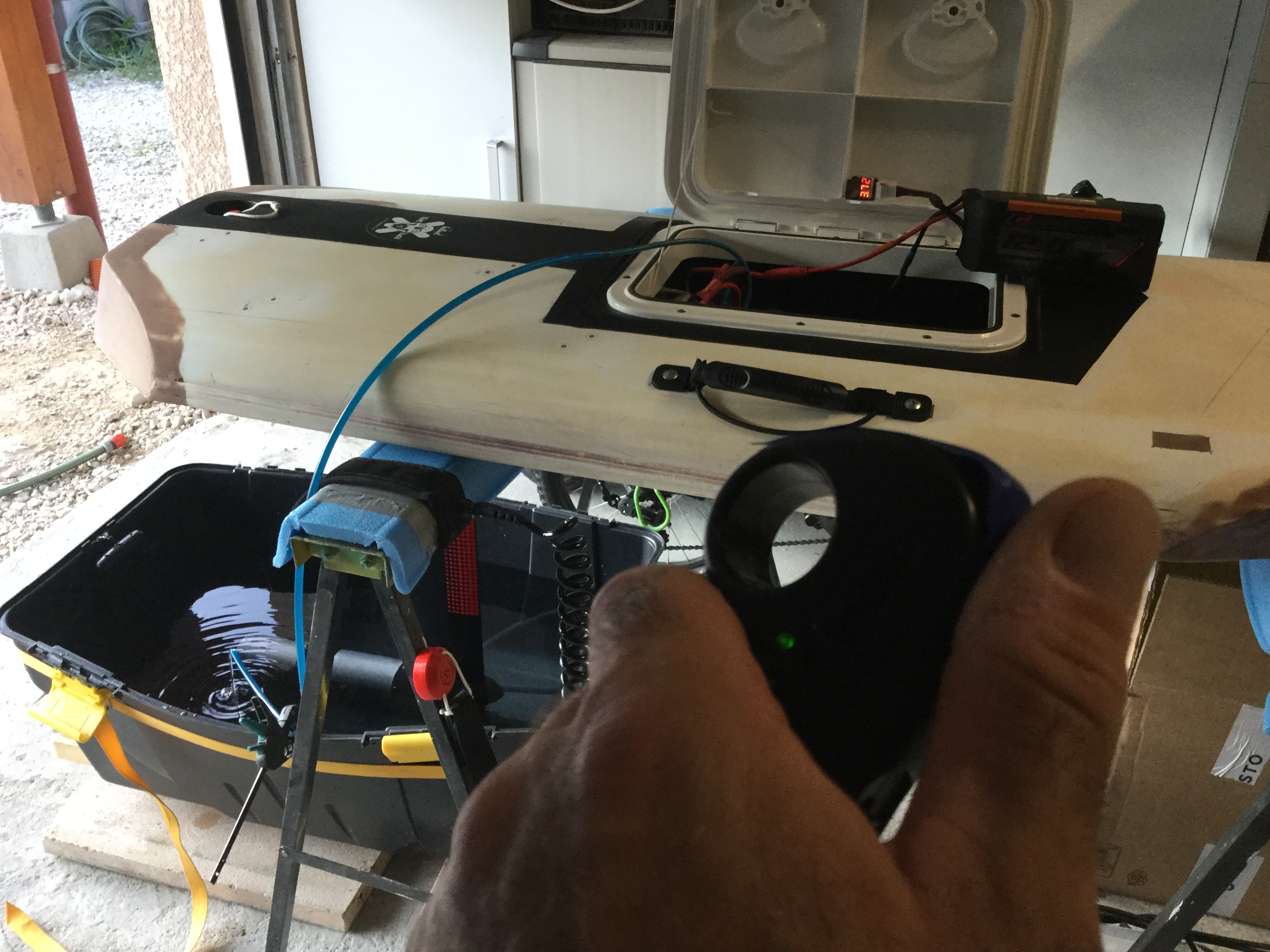

Hey hey bonne nouvelle, j’ai fait un test en bac sans hélice ( avec l’hélice J’ai inondé le garage à la première très légère accélération ![]()
) pendant 1heure avec une pause de 5 minutes au bout de 30 minutes et ce à différentes vitesses toutes les 5 minutes et le résultat est la : PAS D’EAU DANS LE TUBE !!!HOUUUUU YES. Les joints SPI et l’arbre usine d’un seul bloc par Fred de MECADEL http://mecadel.free.fr/topic/index.html font le travail.
Le refroidissement par eau de l’ESC est efficace, légère monté en température du tube alu au niveau du réducteur mais ça j’étais au courant et rien de méchant , la pompe à eau elle chauffe également mais on arrive à laisser le doigt dessus au bout d’une heure…

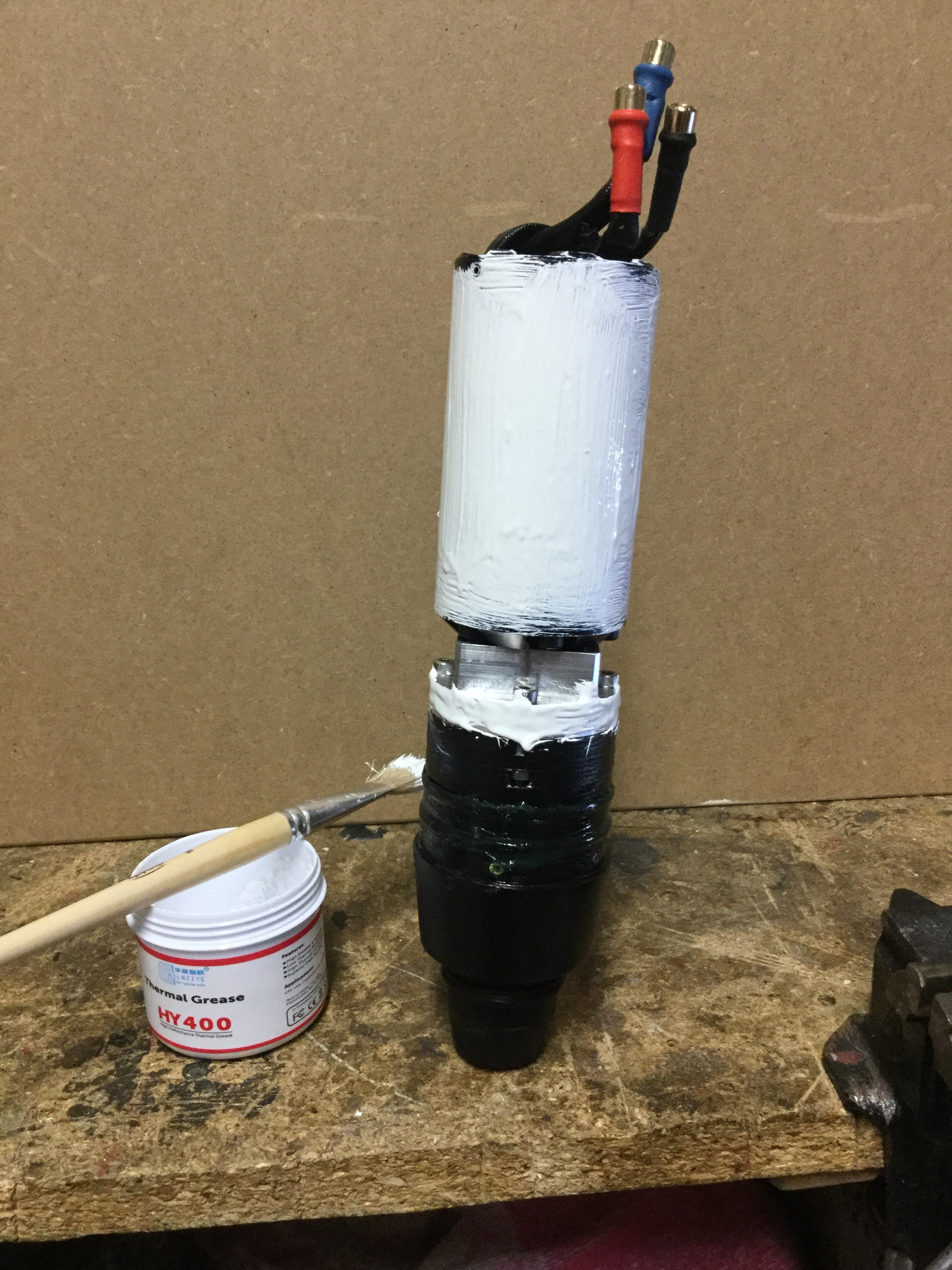

Demain pose de la patte thermique sur le corps du moteur et on remonte tout : test VALIDÉ

Après ce premier test d’étanchéité en static je démonte tout et pose de la patte thermique pour une meilleure dissipation de la chaleur car même immergé dans l’eau le réducteur et le moteur dégagent de la chaleur ( rien de dramatique mais grâce à la patte la chaleur a bien diminué .)
