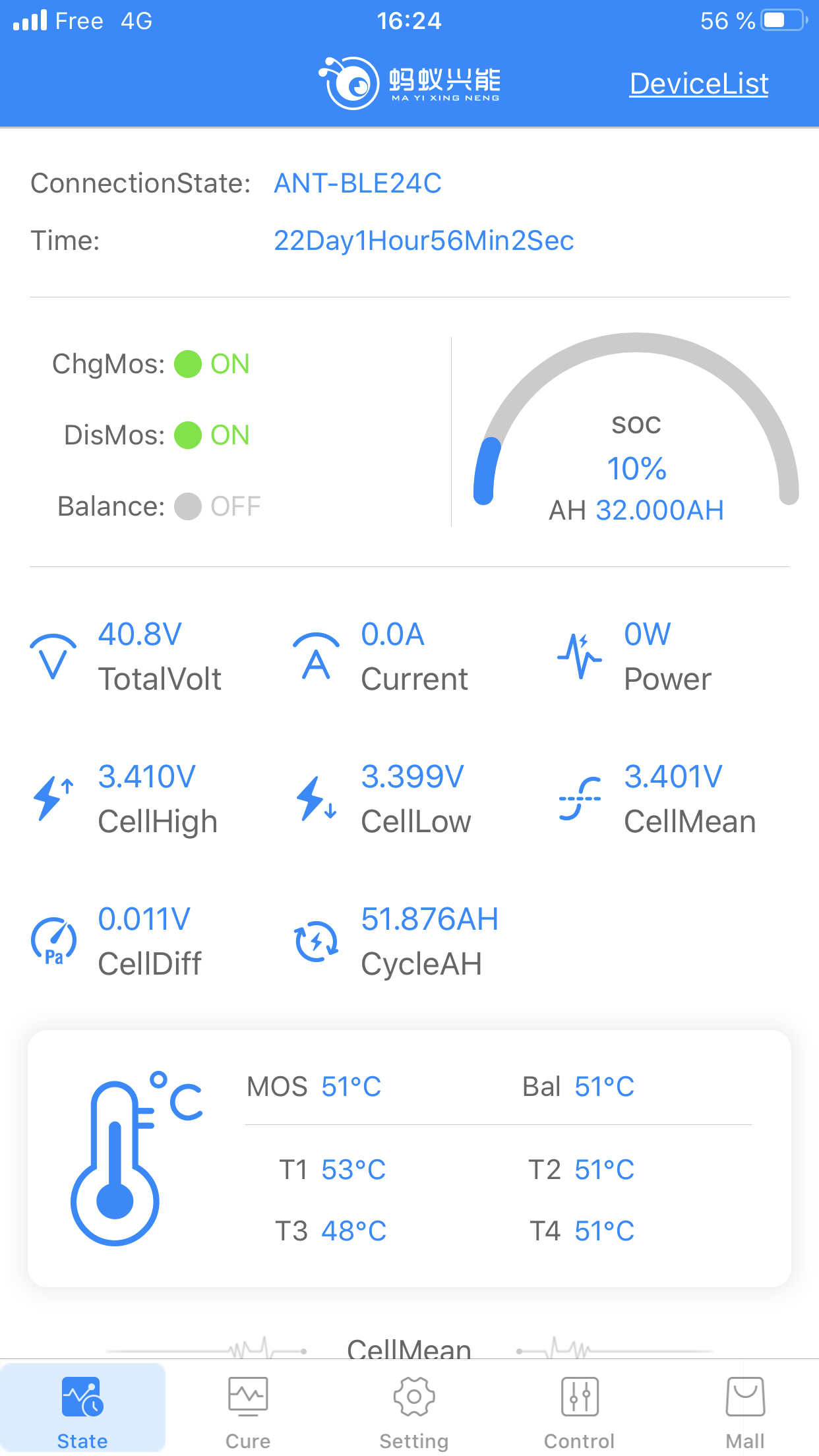

J’aurais besoin de votre avis sur un point :
Lors de mon dernier ride de 9kms (2 heures ) une des 4 sondes du BMS de la batterie 12s12p , 36 amps affichait 53 degré, et je pense avoir eu un cutt off température se dernier étant réglé à 55 degré.
Ce genre de température Est elle normale et surtout acceptable ? Dois augmenter le cutt OFF température du BMS ?
Merci

La plus basse cellule était à 3,39 . Le cutt OFF du BMS est réglé à 3,2 sachant que le cutt OFF de l’ESC est à 3,3 le BMS laissant ainsi continuer la pompe de refroidissement de l’ESC en fonction .

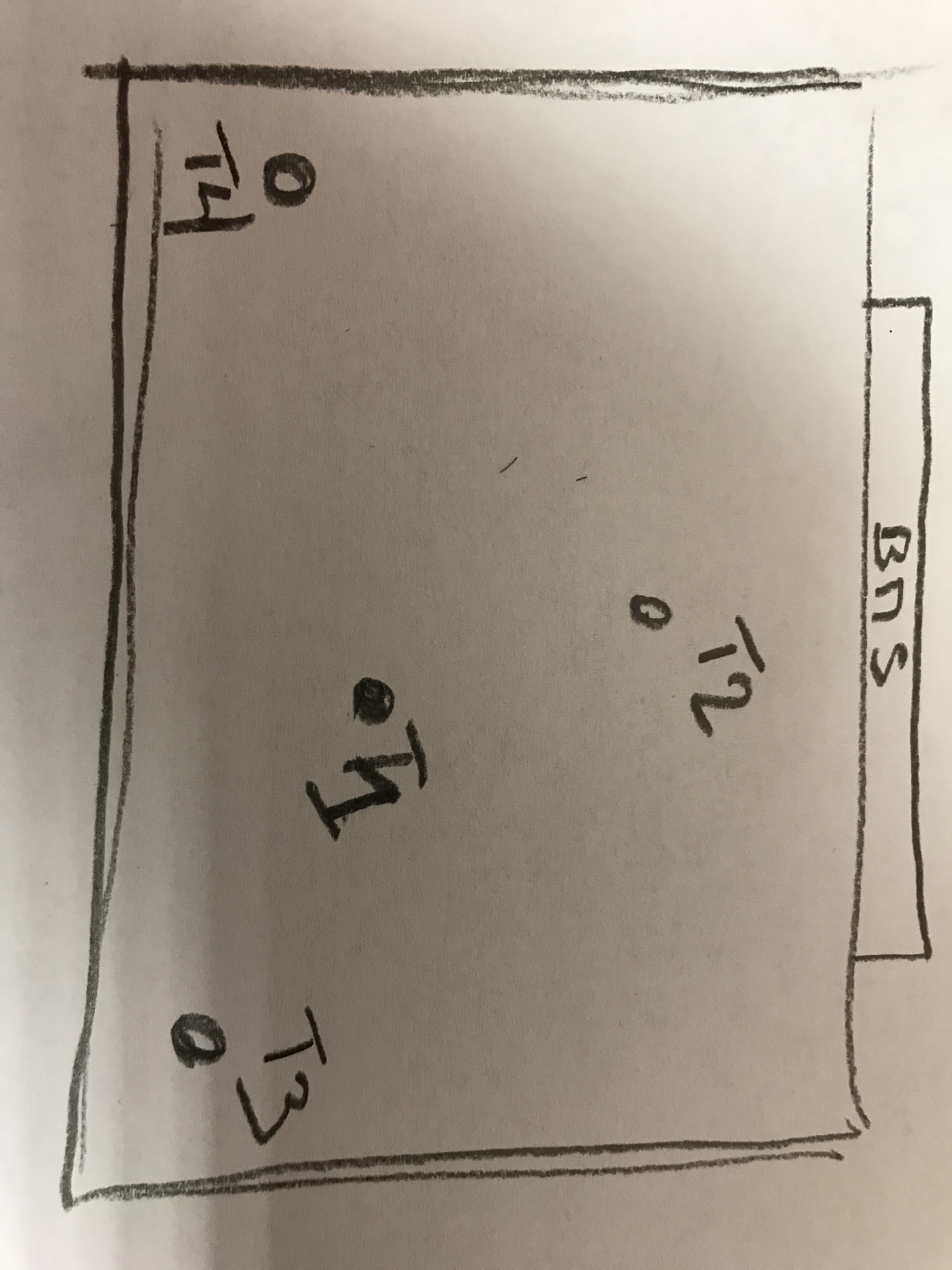

Voici l’agencement à main levée des sondes dans le pack
T1 est celle qui est le plus au centre du pack

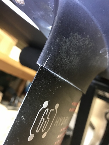

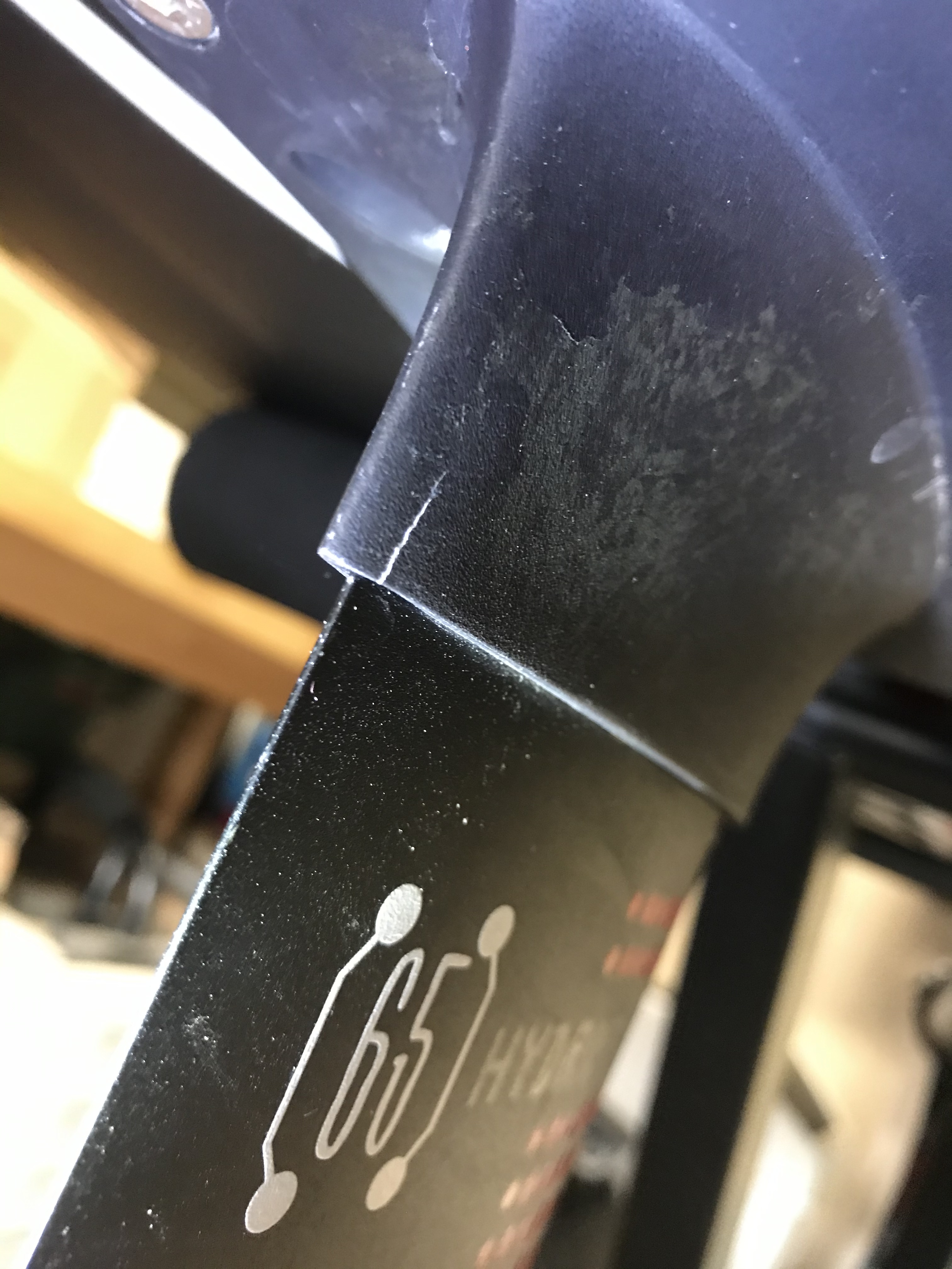

Micro fissure sur la platine de mat Gong
…Vous remarquerez au passage la très faible épaisseur sur les parois du bord d’attaque et de fuite
… 2 solutions:
Deux couches de carbone sur celle la …
Acheter une nouvelle platine …
Acheter une nouvelle platine et y mettre 2 couche de carbone…
Si tu décide la stratification sur l’original pense a percer un mini trou en bout de fissure pour stopper son avance, ca va répartir les contraintes, exactement comme une voute.
D’ailleurs sur la photo de piece de ton téléphone je remarque que c’est déjà le cas, les lignes ce termines déjà par un dôme, sachant cela et au vu de ta photo de fissure, c’est la matière qui doit pas être adapté a la puissance de l’électrique
et le SAV ?
Je suis en relation avec le SAV Gong … ils m’ont demandé des photos … par contre je ne pense pas que la platine soit étudiée pour encaisser le poids d’un moteur et d’un réducteur en bout de flèche …
Les efforts ne sont pas les mêmes quand tu es tracté par une voile ou poussé par un moteur.
Il parait qu’en kitefoil race, les riders naviguent de plus en plus à plat (pour ne pas sortir le tips sous le vent et causer une ventilation) et que les embases de foil ont du mal a encaisser les efforts supplémentaires.
Ceci dit,vu comme on calcule dans l’industrie action sports (entre « à fond plus un tour » et « quand ça casse moins un tour »), ils pourraient surdimensionner massivement cet élément critique…
Bonne nouvelle , Gong me change la platine de mat. A réception je compte donc poser 2 voir 3 couches de fibre de carbone dessus afin de renforcer ce point faible …qu’en pensez vous ? des conseils ? Merci

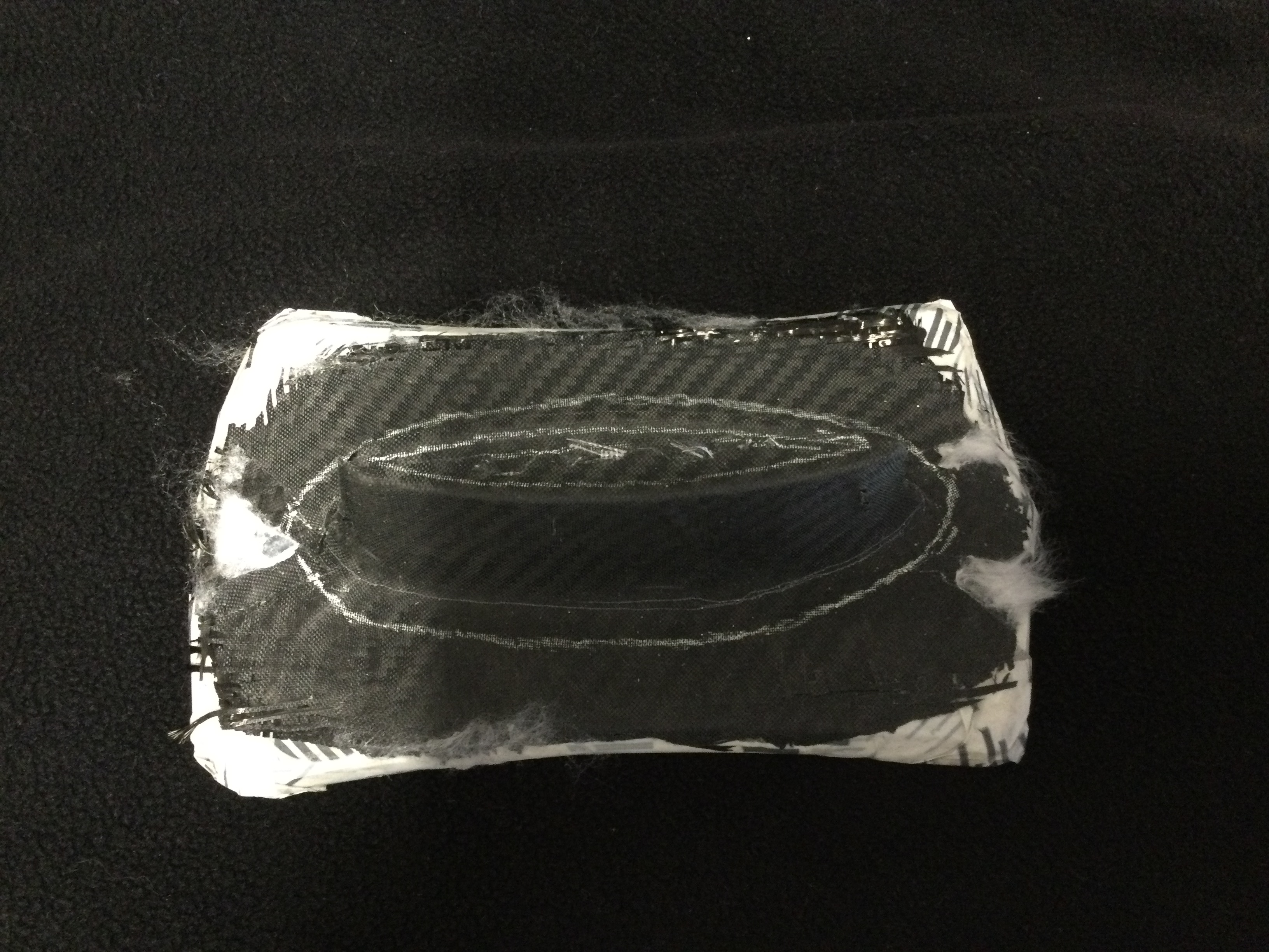

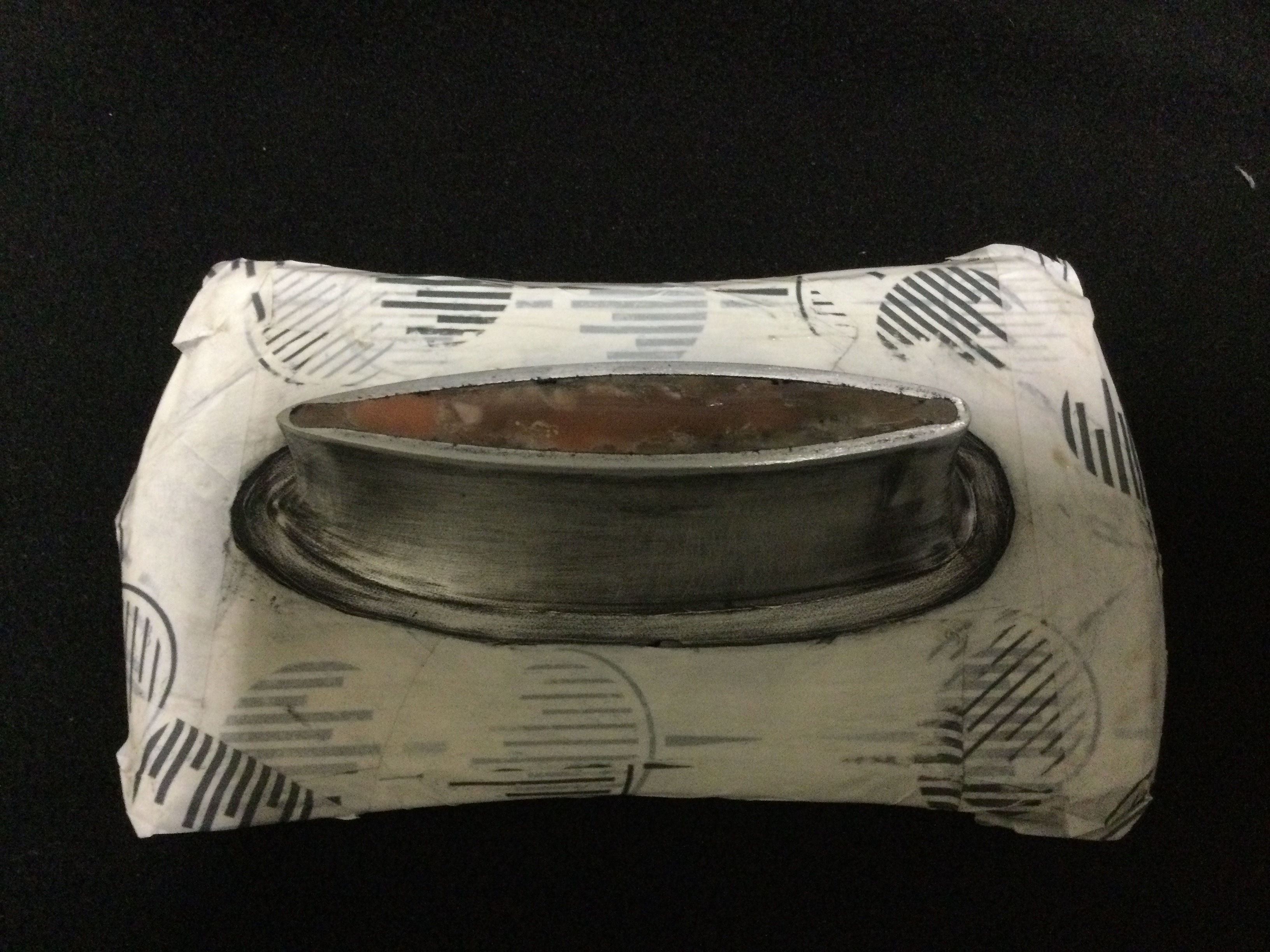

Au final et après conseils sur le net je vais chemiser la platine ainsi:
-Ponçage grain 80
-2couche de fibre de verre
-1 couché de carbone UD
-2 couché de carbon sergé
-mise sous vide
-glaçage et vernis.
Après consultation du service commercial de SICOMIN (https://www.boutique-resine-epoxy.fr/une seul couche de Fibre de verre pour isoler l’aluminium du carbon en prêtant une attention particulière aux passage d’écrous.
Vous l’avez deviné…

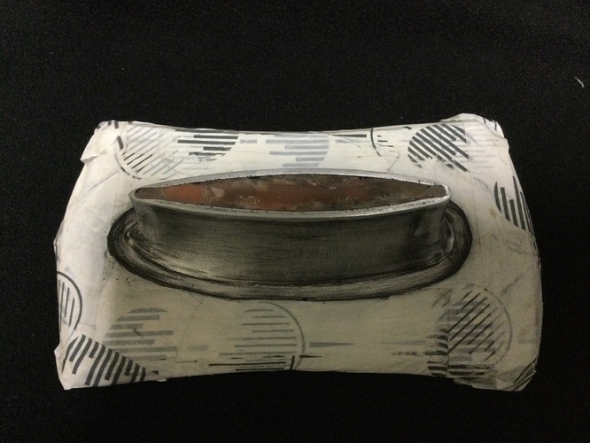

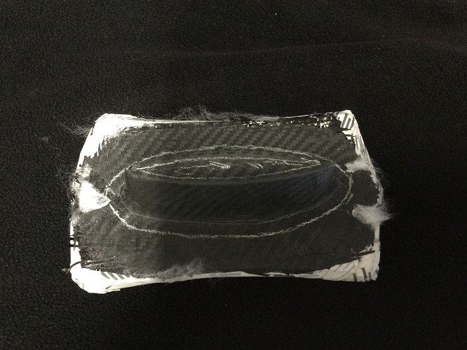

stratification de la platine gong après ponçage grain 80 .
1 couche de fibre de verre pour éviter la corrosion galvanique
1 couche de fibre de carbon unidirectionnel pour la résistance et deux couche de carbone pour la résistance également mais pour la finition aussi,

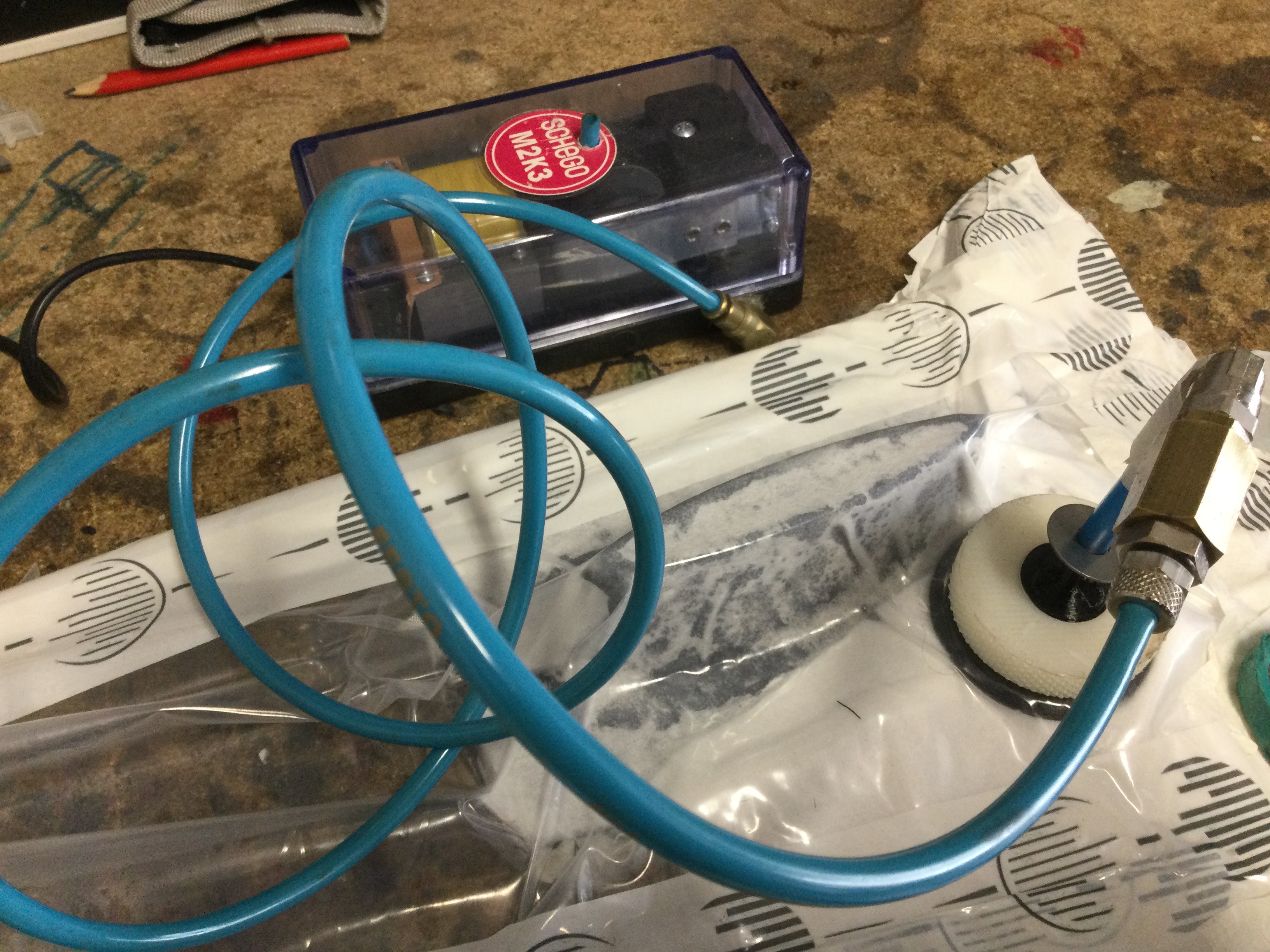

Mise sous vide ,
Résultat demain midi…
