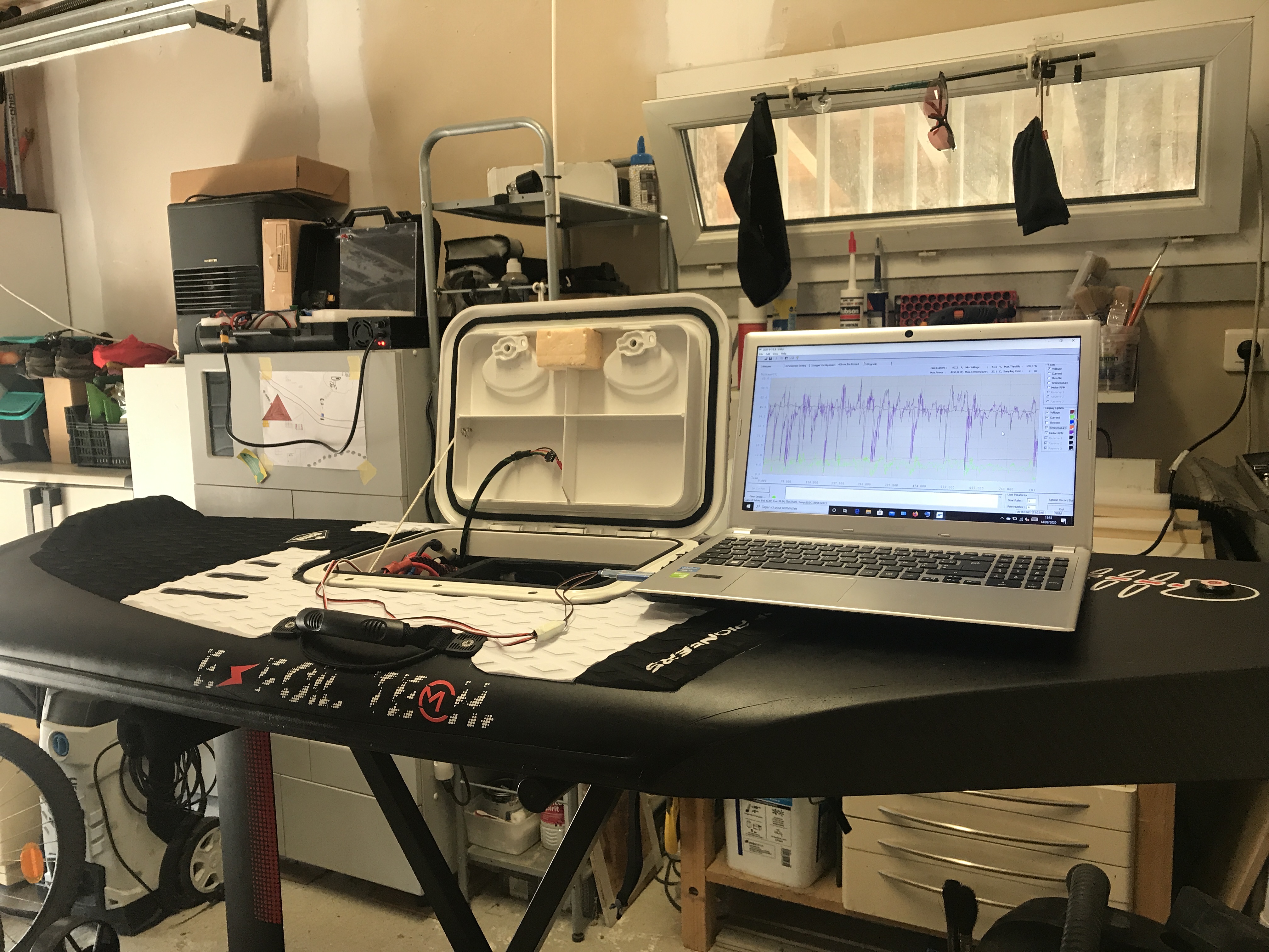

Mon pack est un 12s12p sont vtc 6 de 3000 mah soit 36 À , le BMS est programmé pour une coupure auto je voulais voir s’il fait son travail …

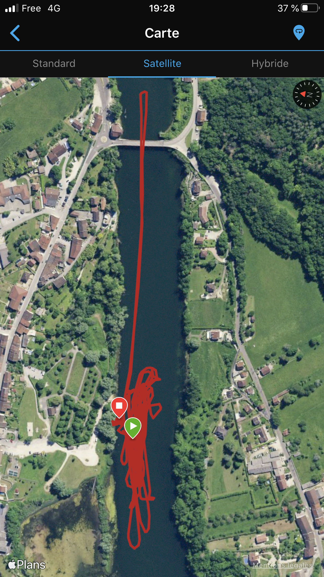

Nouvelle sortie cet aprem : que du bonheur j’arrive à voler debout et a prendre des virages … j’ai testé la capacité de la batterie : 9 km …
Après il me semble que le cutt OFF a été celui de la température des sondes du BMS et non le low voltage … le cutt OFF temp est réglé à 55 • et quand j’ai regardé le retour sur le téléphone arrivé sur la rive la température était de 53 •… j’ai pas pu regarder à l’instant de la coupure l’orage menaçait…
