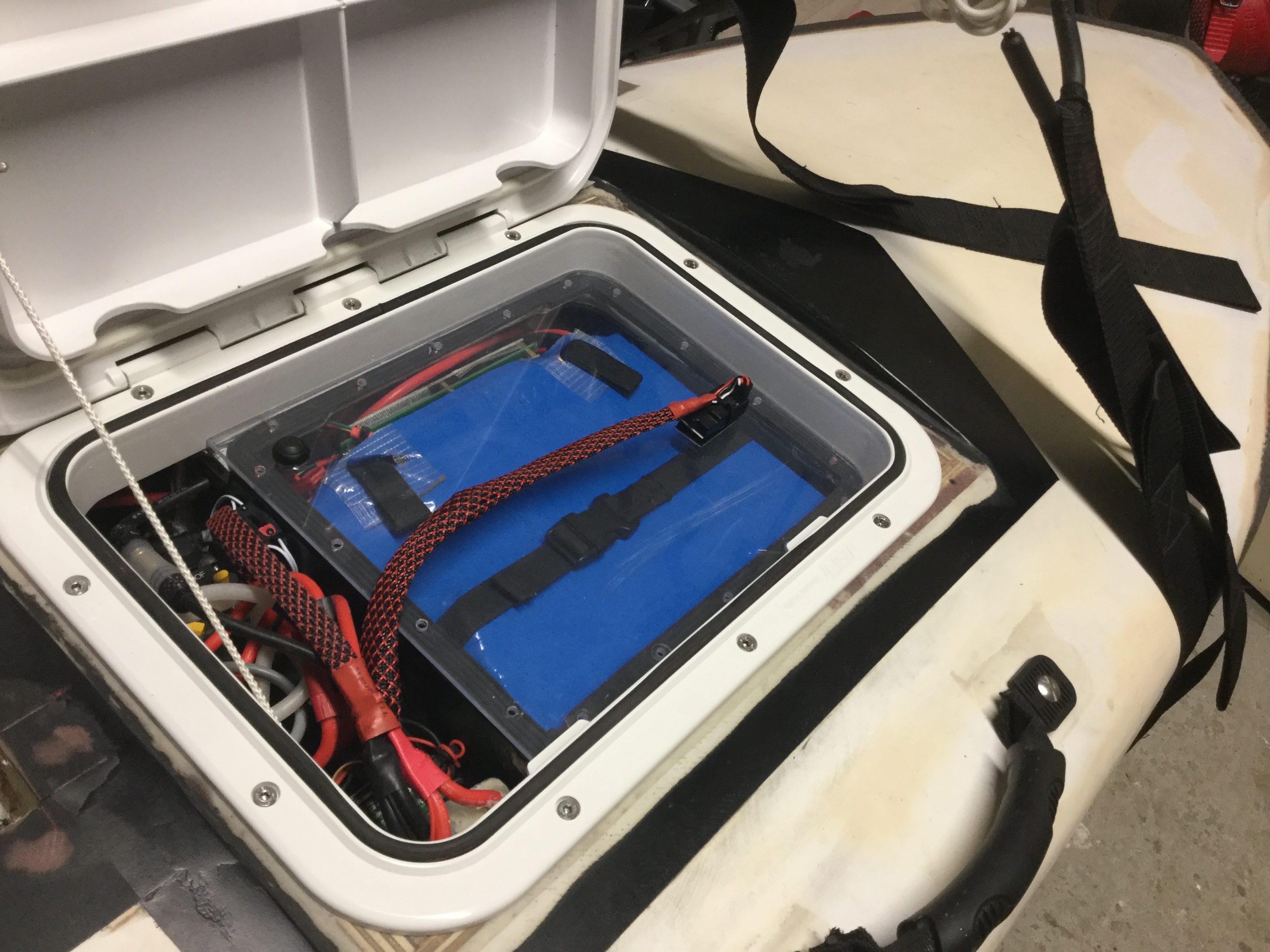

Salut Manu, tu peux me donner la taille finale de ton pack (avec le BMS)? Je vais faire exactement le même et je suis entrain de dimensionner mes compartiments sur mon efoil.

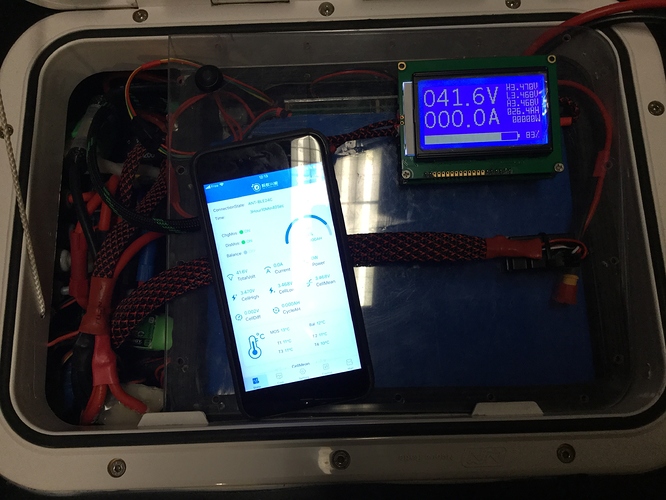

Le petit interrupteur c’est un ON/OFF ?
Oui le petit Interupteur est un contact momentané pour mettre sous tension le BMS.
Pour les dimensions de la batterie je te communique ça dimanche car là suis pas chez moi.
Les dimensions sont:
250x240x70 mm
Poids : 7,6 kg

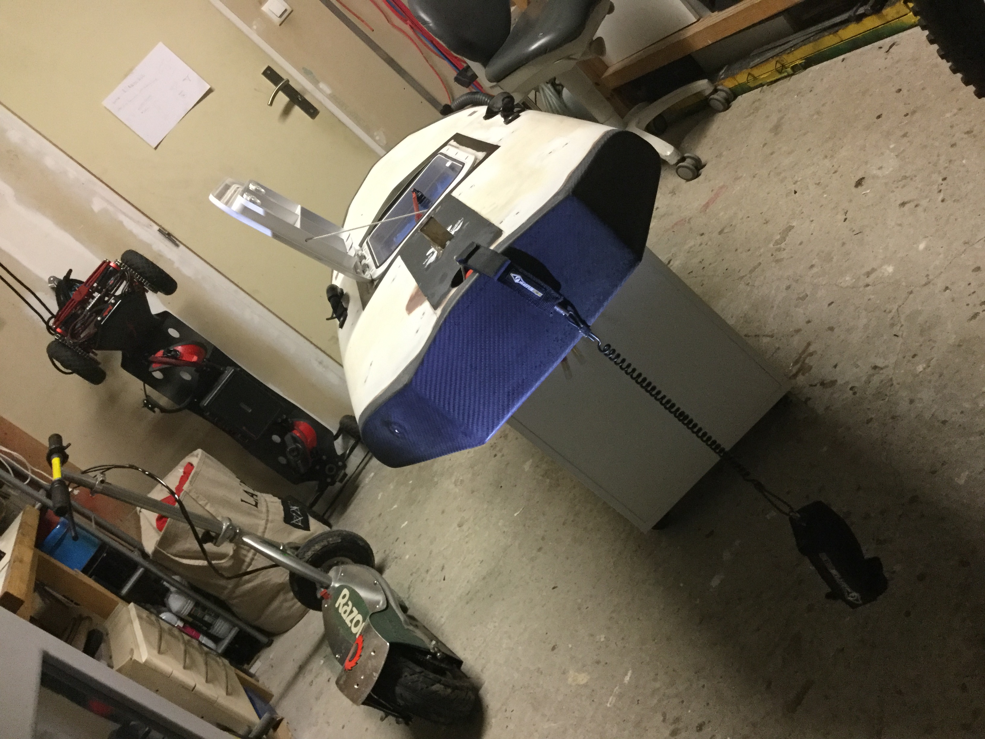

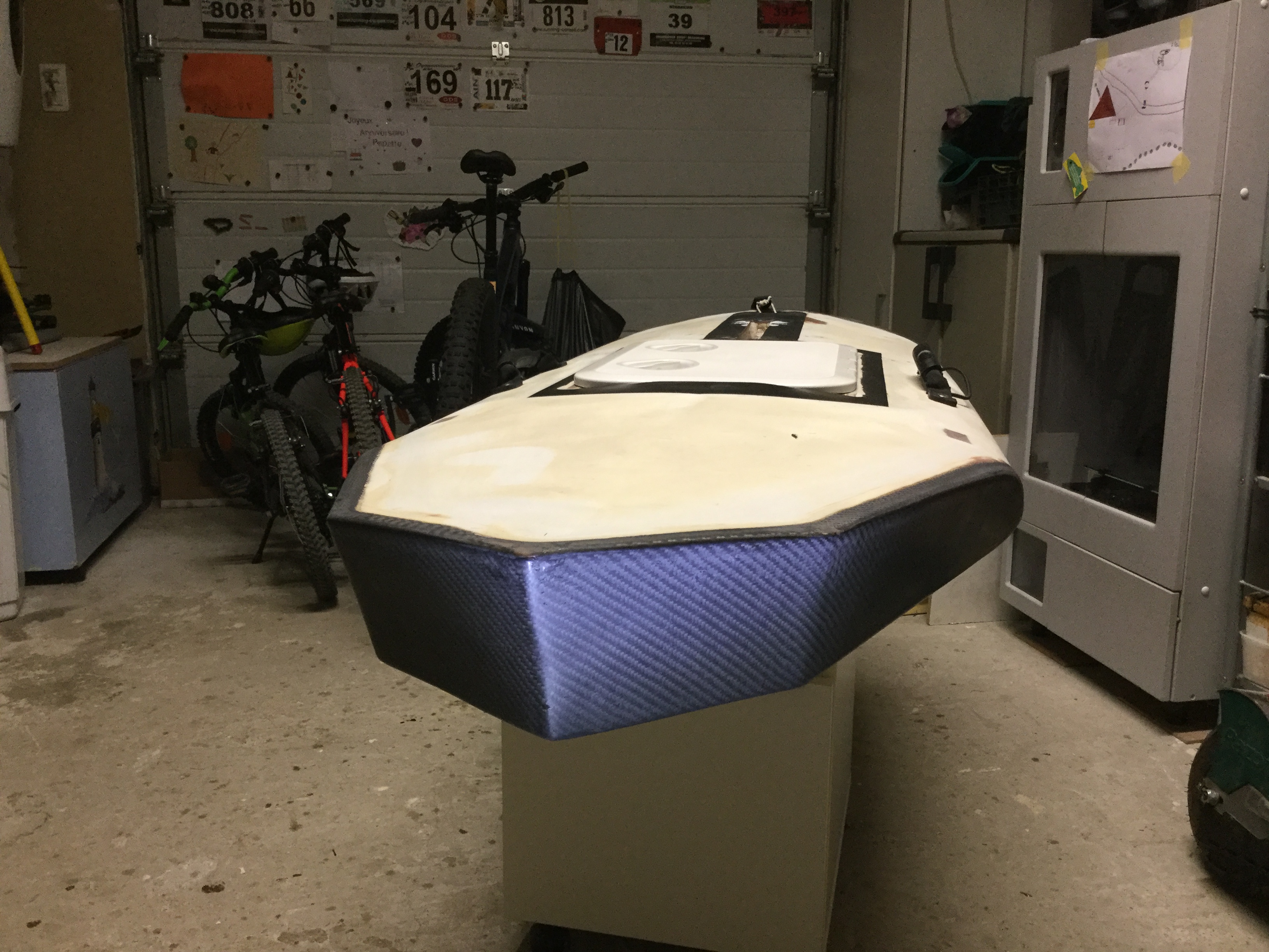

Après pas mal de modifications de dernières minutes ( mat désolidarisable de la board…entre autre, ) de stratification gros gabarit et de petits problèmes j’arrive enfin à y voir le bout enfin je crois après 2 ans…
Voici quelques photos en attendant les premiers test après déconfinement …

Me reste à re faire un test étanchéité de la trappe ou se trouve l’électronique et la batterie qui elle au passage se trouve dans une boxe séparée et normalement étanche … ensuite procéder à la première charge de ma 12s12p car pas encore de chargeur … Et enfin : voler …enfin essayer du moins …
Et pour finir si tests concluants : une bonne peinture …et pose du grip.
