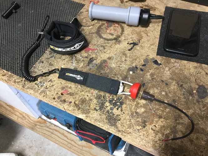

Tu te sers du bouton du BMS pour mettre toute la board en tension, pas besoin d’anti spark du coup ?
Je met en route effectivement le BMS via le bouton noir , j’ai également un coupe circuit et un kill switch relier à un leash cheville.

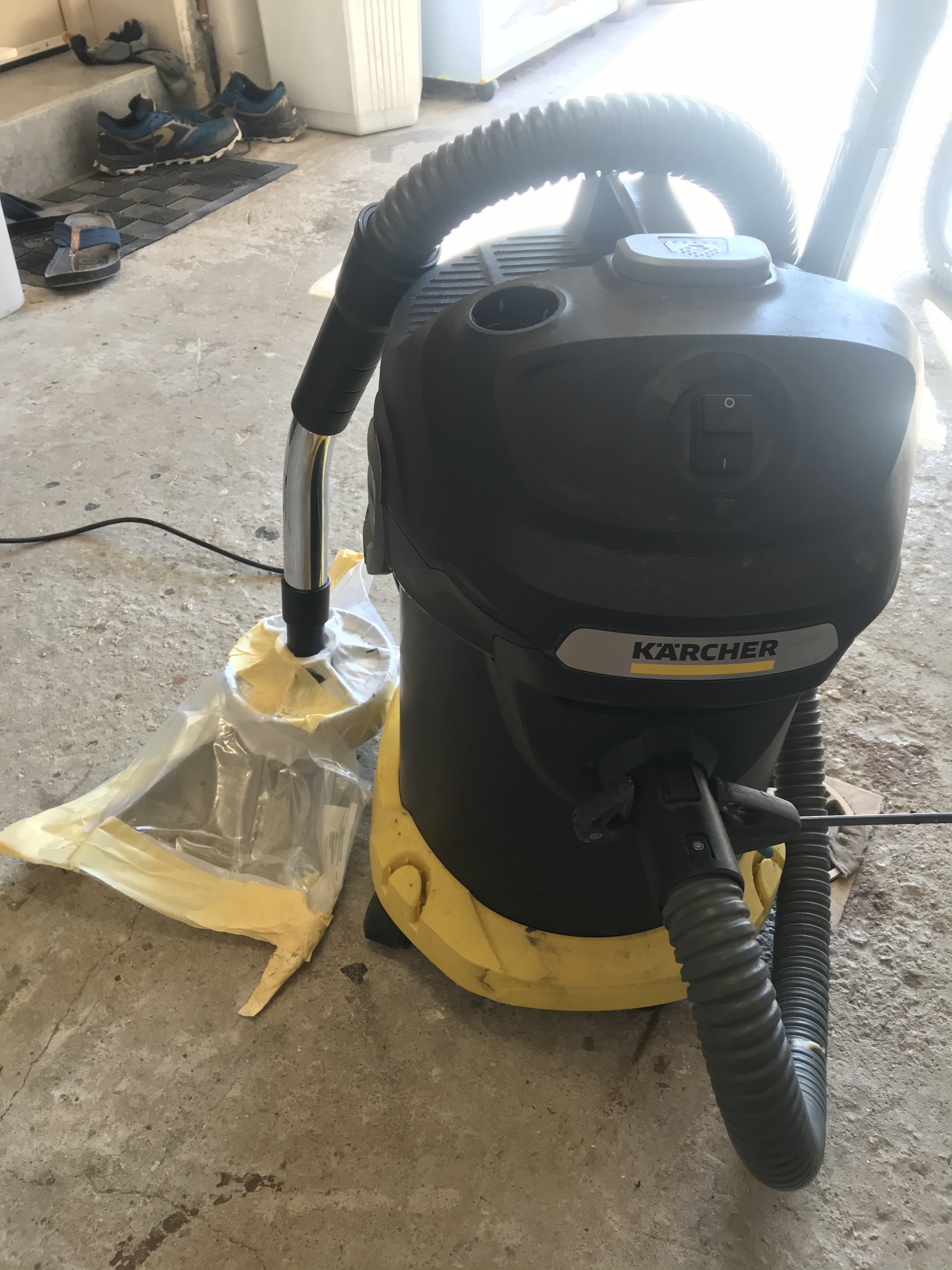

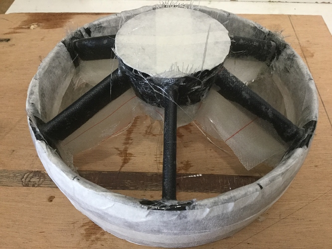

Quand ta pompe à vide tombe en panne en pleine stratification du conduit de protection d’hélice …
bien tu t’adapte pour pas foirer ta pièce …
Et le résultat est plutôt pas mal :
Bon j’ai pris des risques à laisser tourner l’aspirateur pendant 9 heures … j’avais créé une petite dépression pour alimenter l’aspirateur en air frais…
Si l’un d’entre vous a un bon et clair tuto pour ce faire un vaccum avec un moteur de frigo je suis preneur

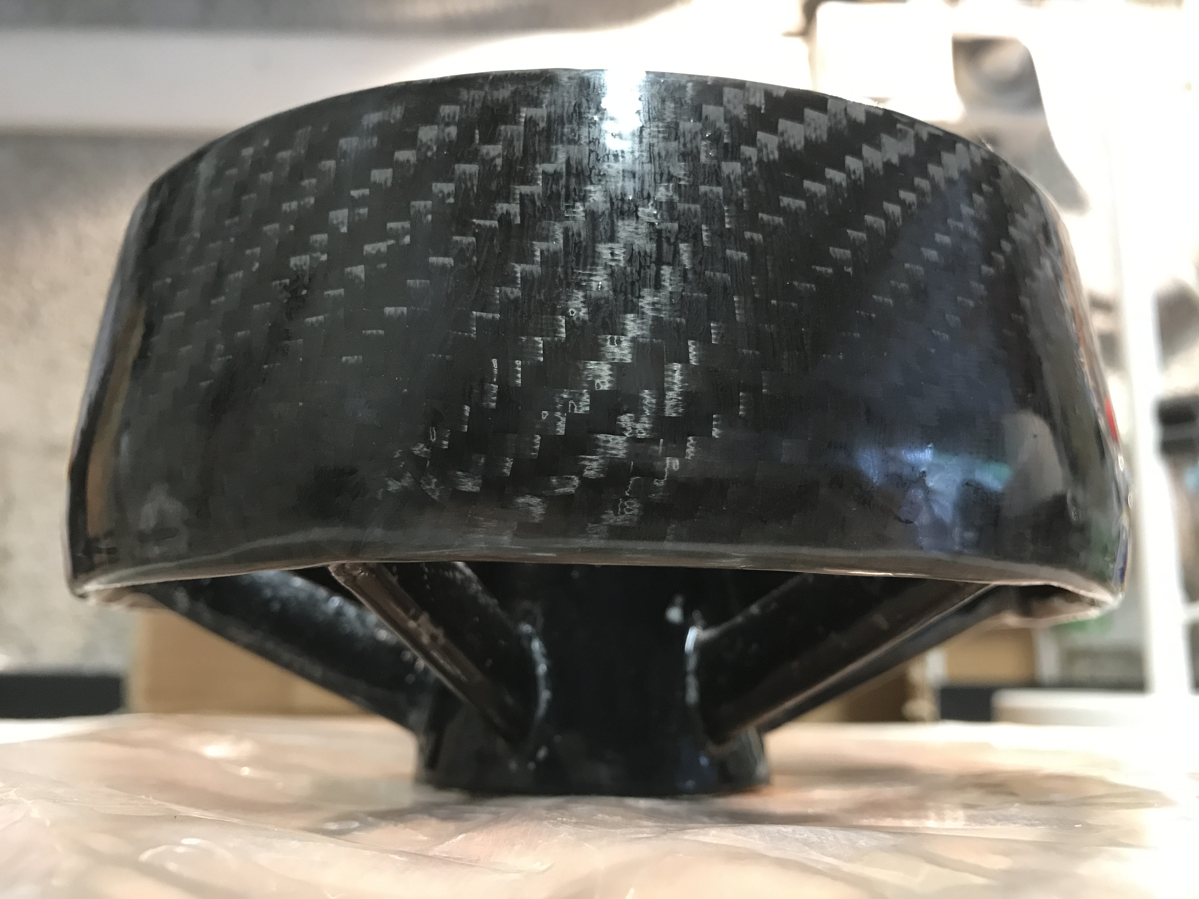

wow la pièce carbone, on dirait un truc de pro ! peux-tu donner plus d’explication sur ton moule, etc ? car ce n’est pas évident de faire un pièce ronde
C’est tout simplement superbe !

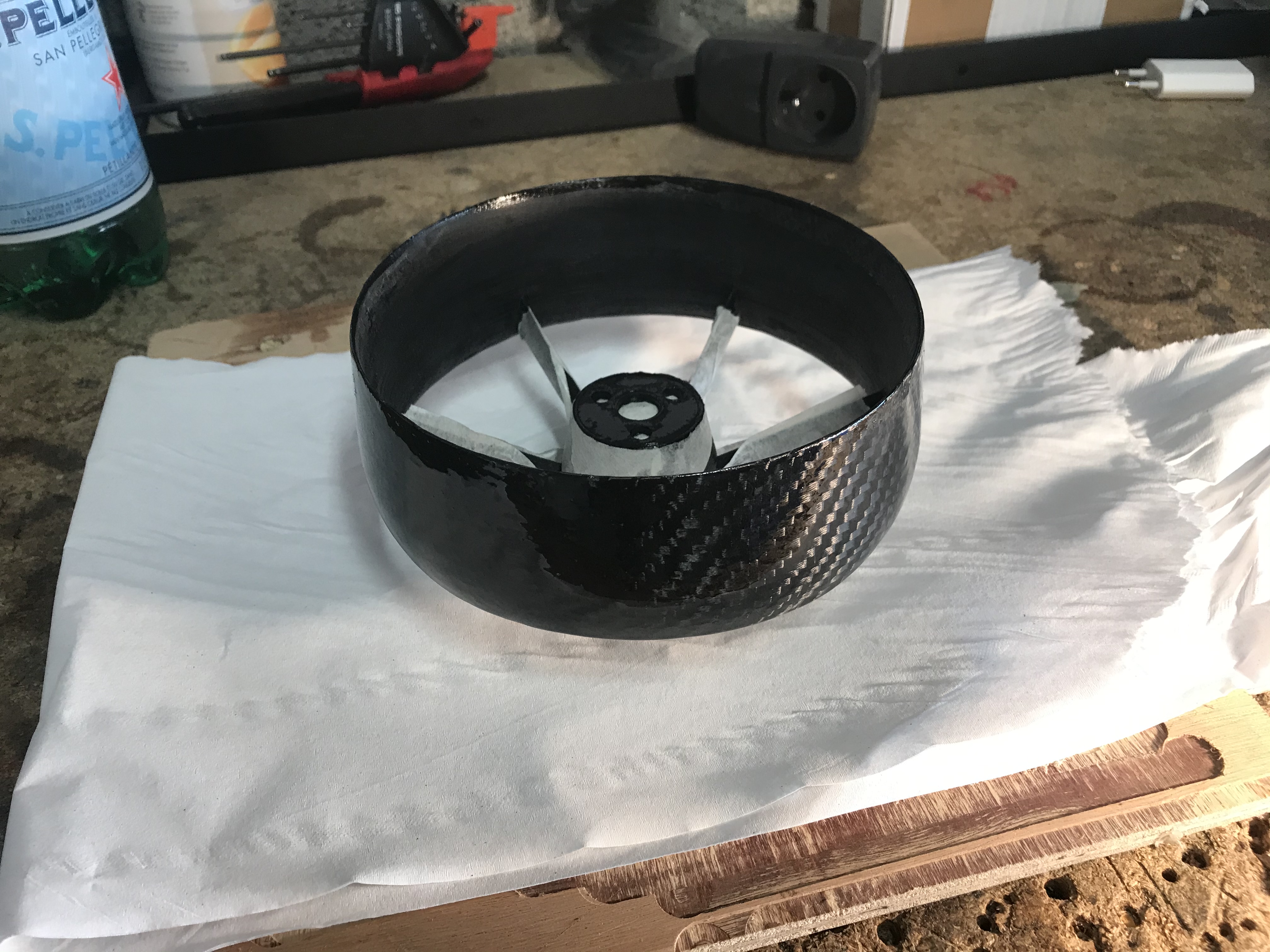

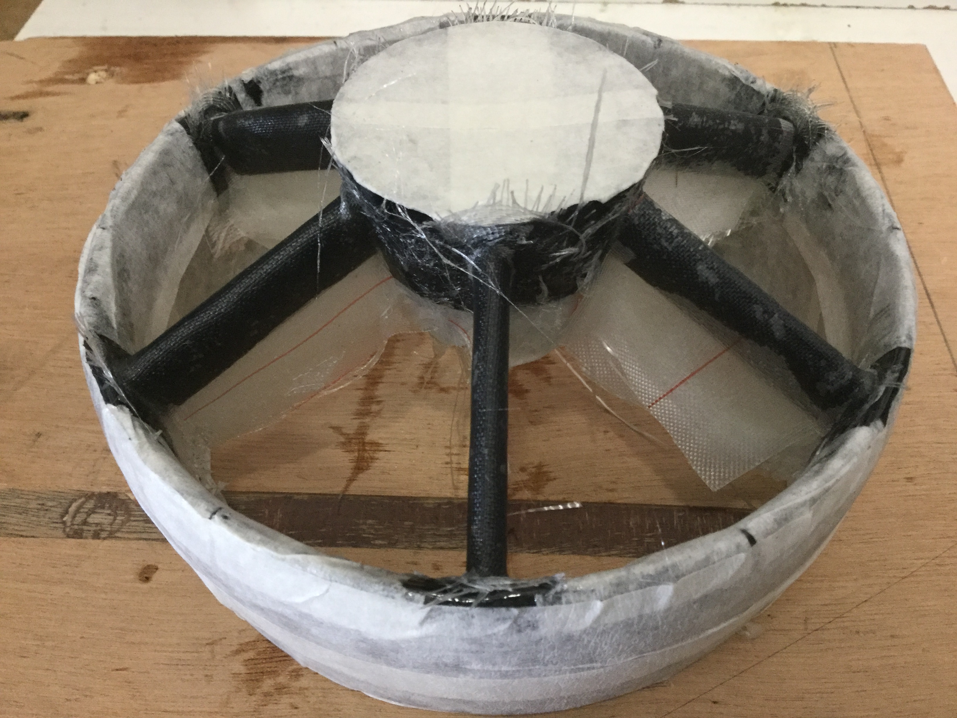

En fait le Duct ( protection d’hélice ) est une pièce imprimée en ASA et pour plus de résistance et esthétique également j’ai mis une couche de carbone sergé sur l’extérieur et à l’instant je viens de finir de poser la fibre de verre sur les ailettes qui relient le centre de la pièce.
Les ailettes étaient un point sensible à la casse lors du démontage du duct …
Démoulage / ponçage demain…
Merci Xavier
C’est beaaauuu !! franchement bravo
Voilà les ailettes sont renforcées à la fibre de verre ( 2 couches ) là glaçage avant finition ( ponçage à l’eau , peinture intérieur et vernis 2 k satin )

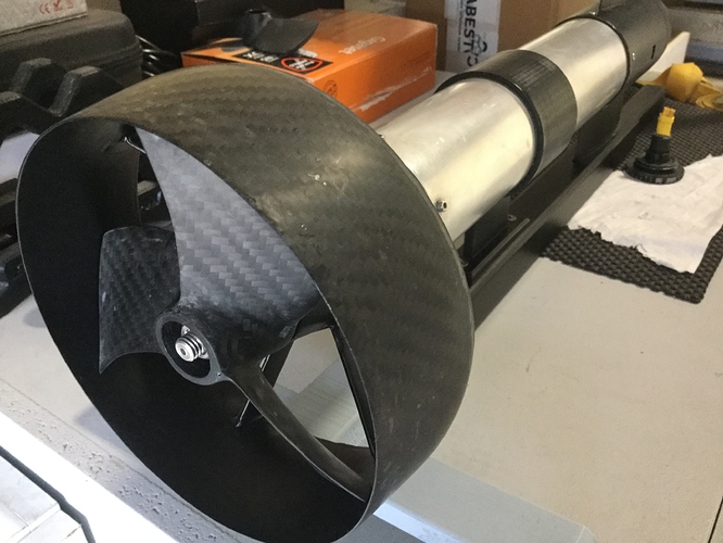

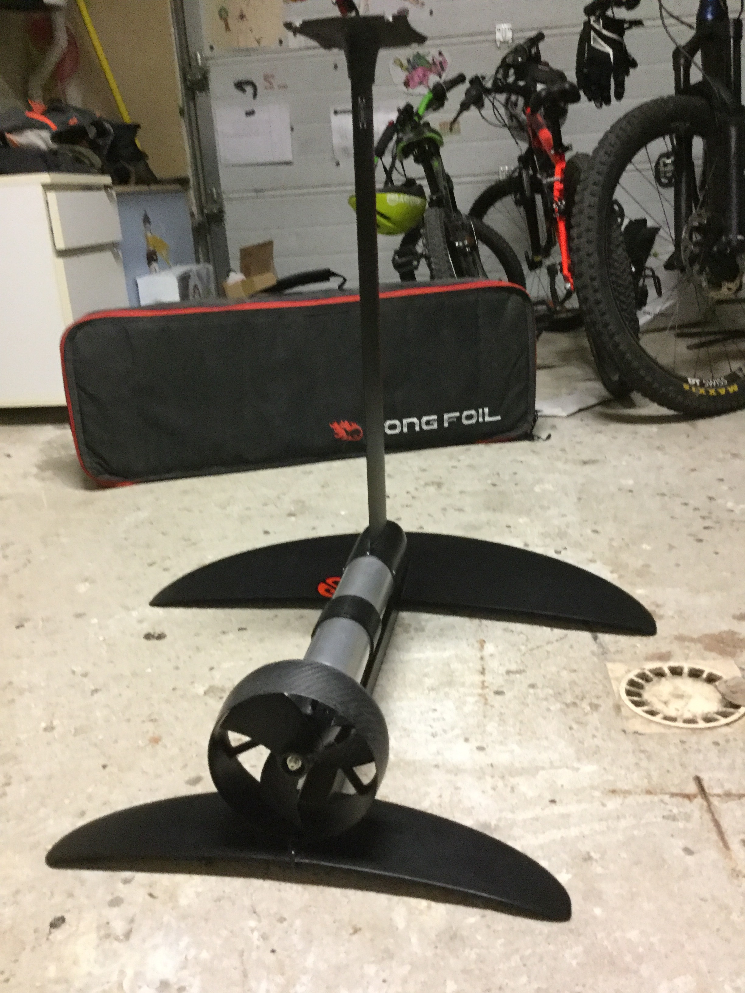

Tien pour te donner l’eau à la bouche de ce que tu pourras bientôt faire
joli !!! a quand le premier essai ?!
Encore quelques finitions sur la planche et ce sera bon.
tu dois être impatient de tester ! et NOUS AUSSI
C’est tellement propre ! franchement bravo
Salut, t’as prévu un leash avec un coupe circuit ?
Effectivement , j’ai un coupe circuit magnétique relié à la cheville via un leash.

T’as un lien pour le leash magnétique ?
