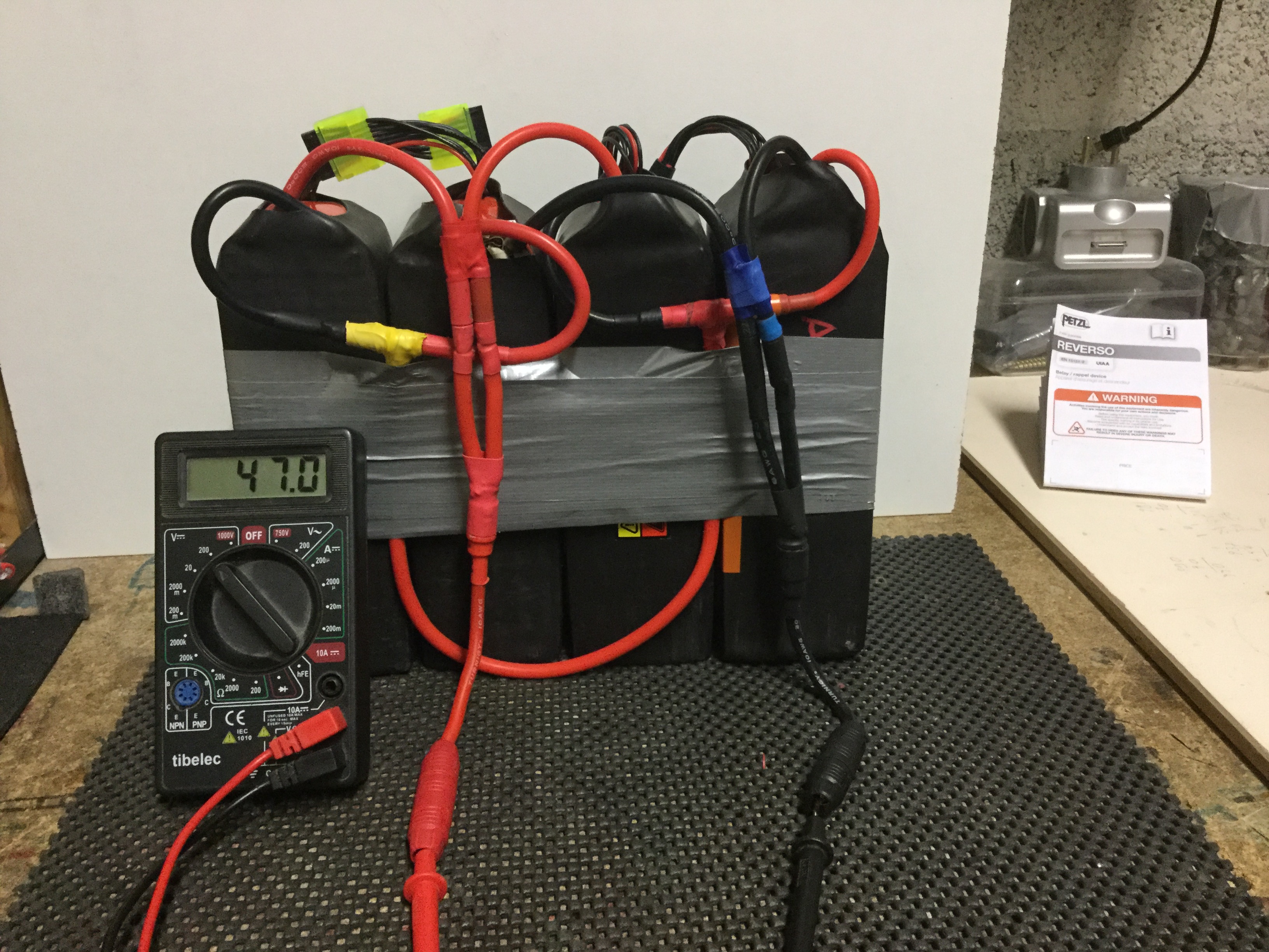

Pack 12s-24Ah pour les tests prêt
, merci Clem.
Box batterie étanche résiné, reste plus qu’a le peindre et à le fixer au Sika marine…
Ça sent le test fin de semaine ou semaine prochaine …

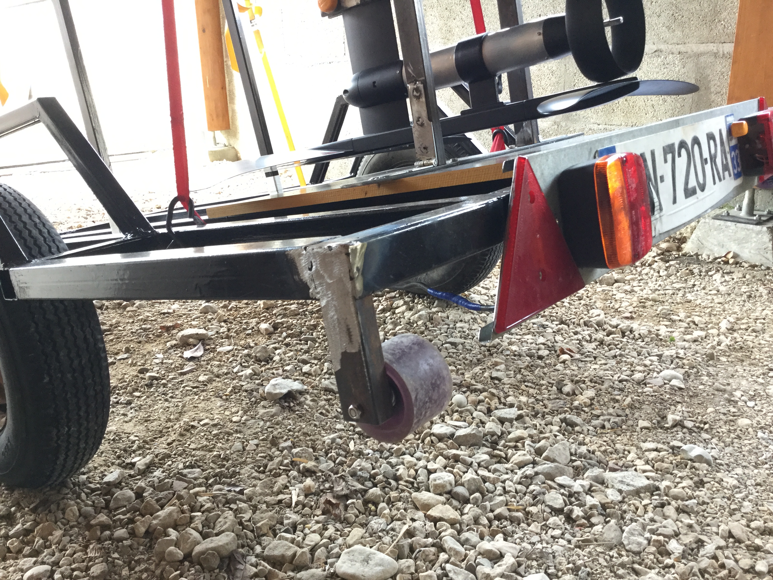

Petit UP sur la remorque : 2 roues CADILLAC WHEELS de Hulk board lors de l’achat ferons office de roues anti touchettes lors des manœuvres à la main …

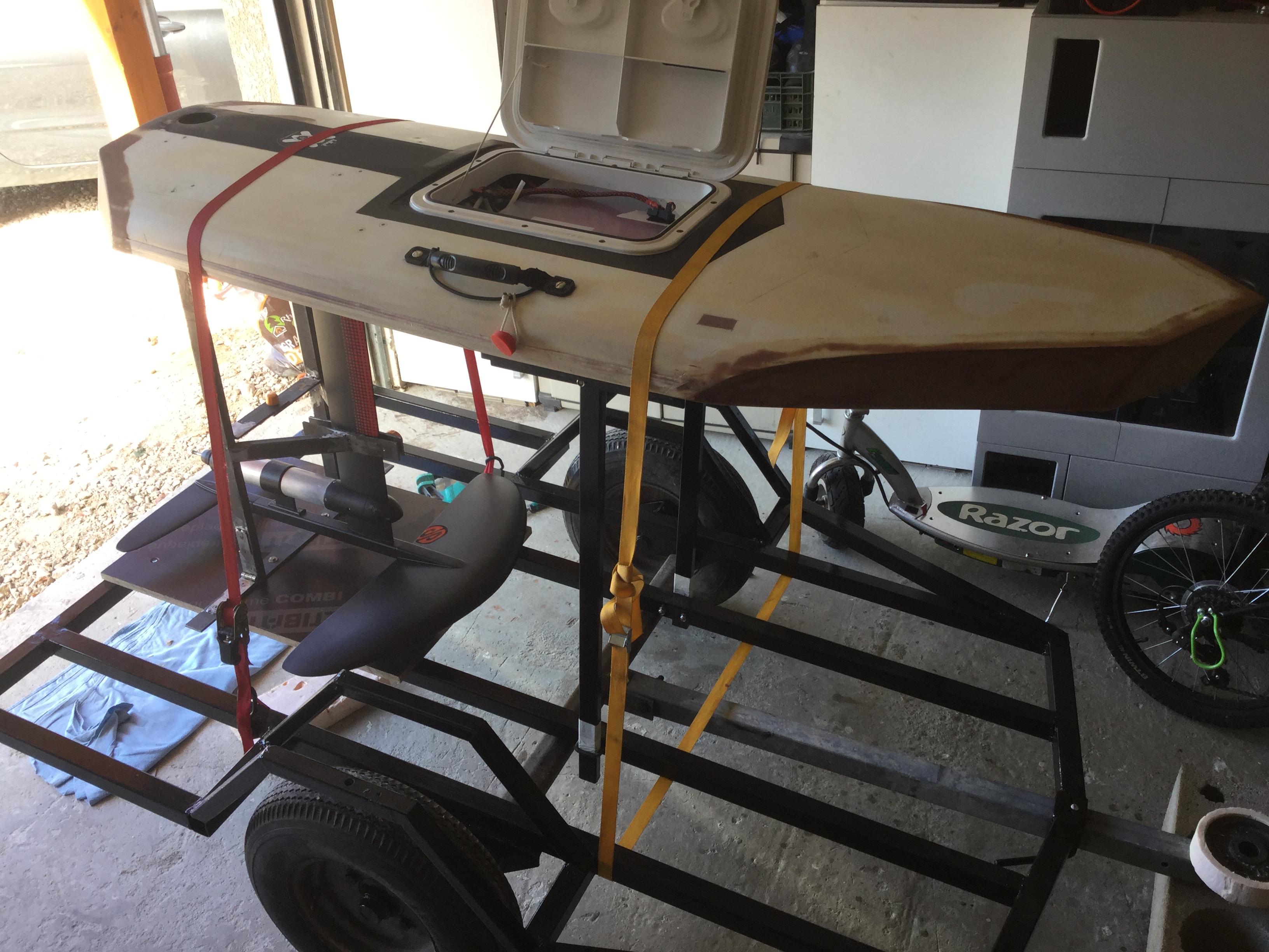

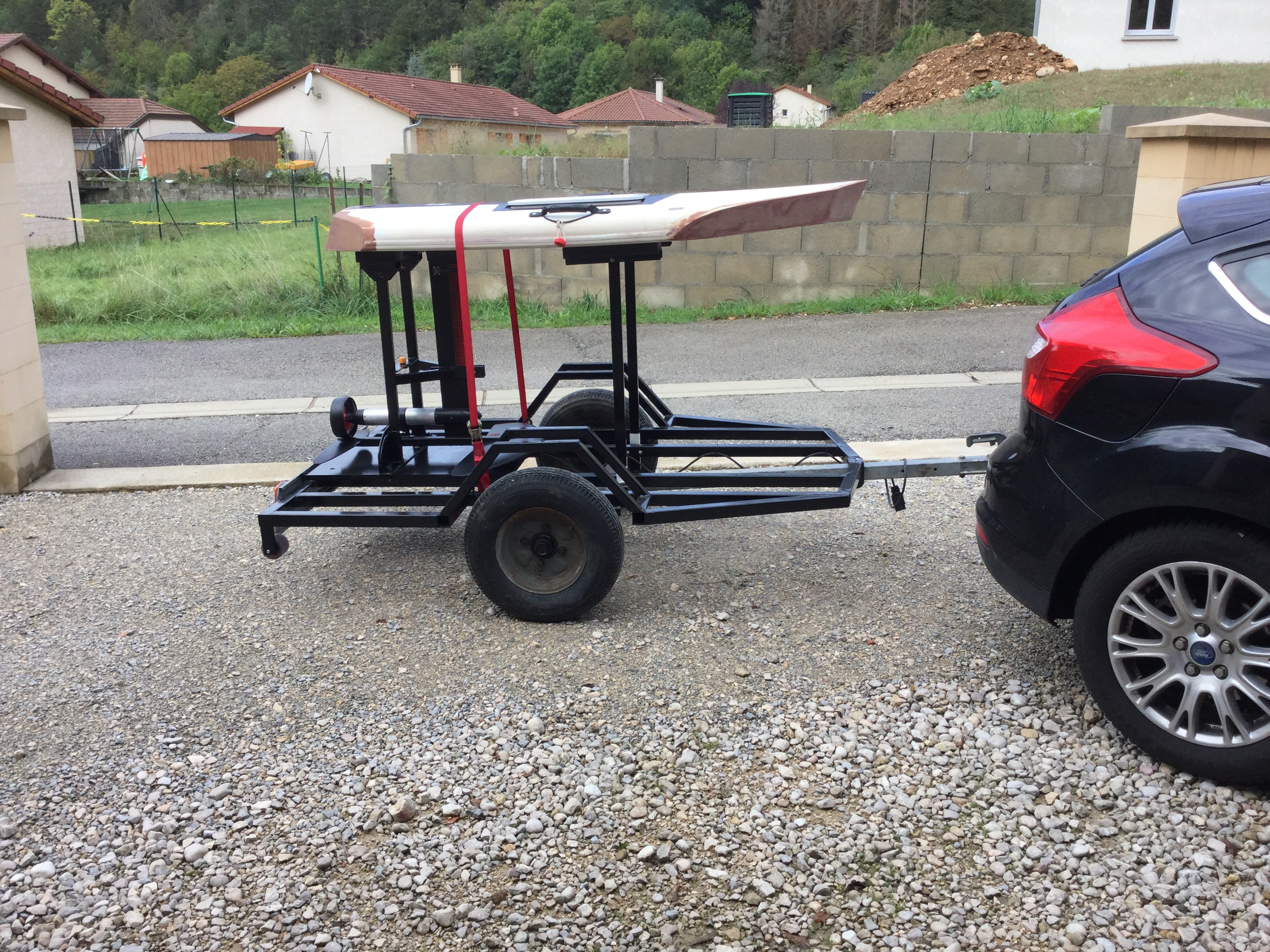

Remorque fonctionnelle :

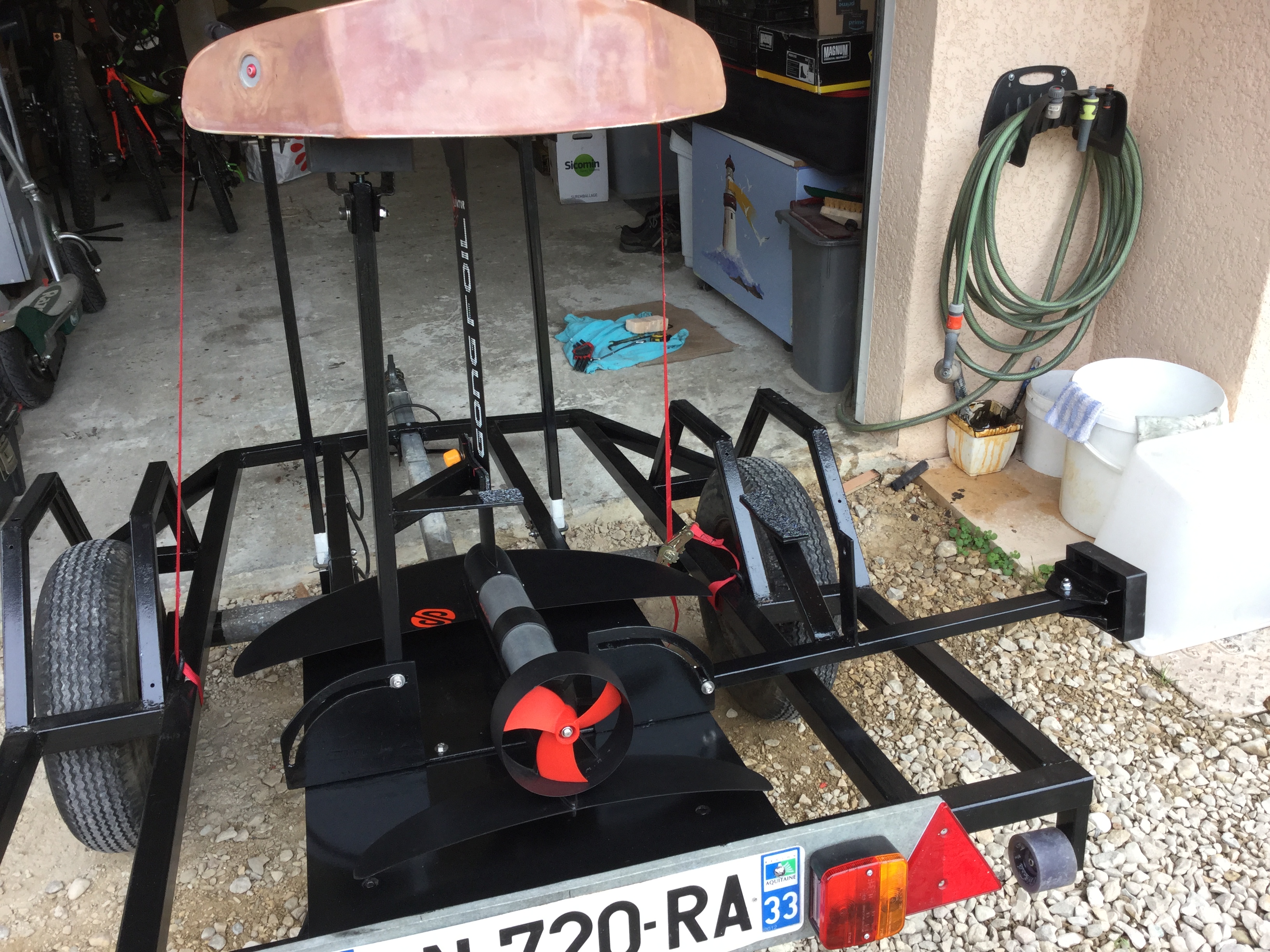

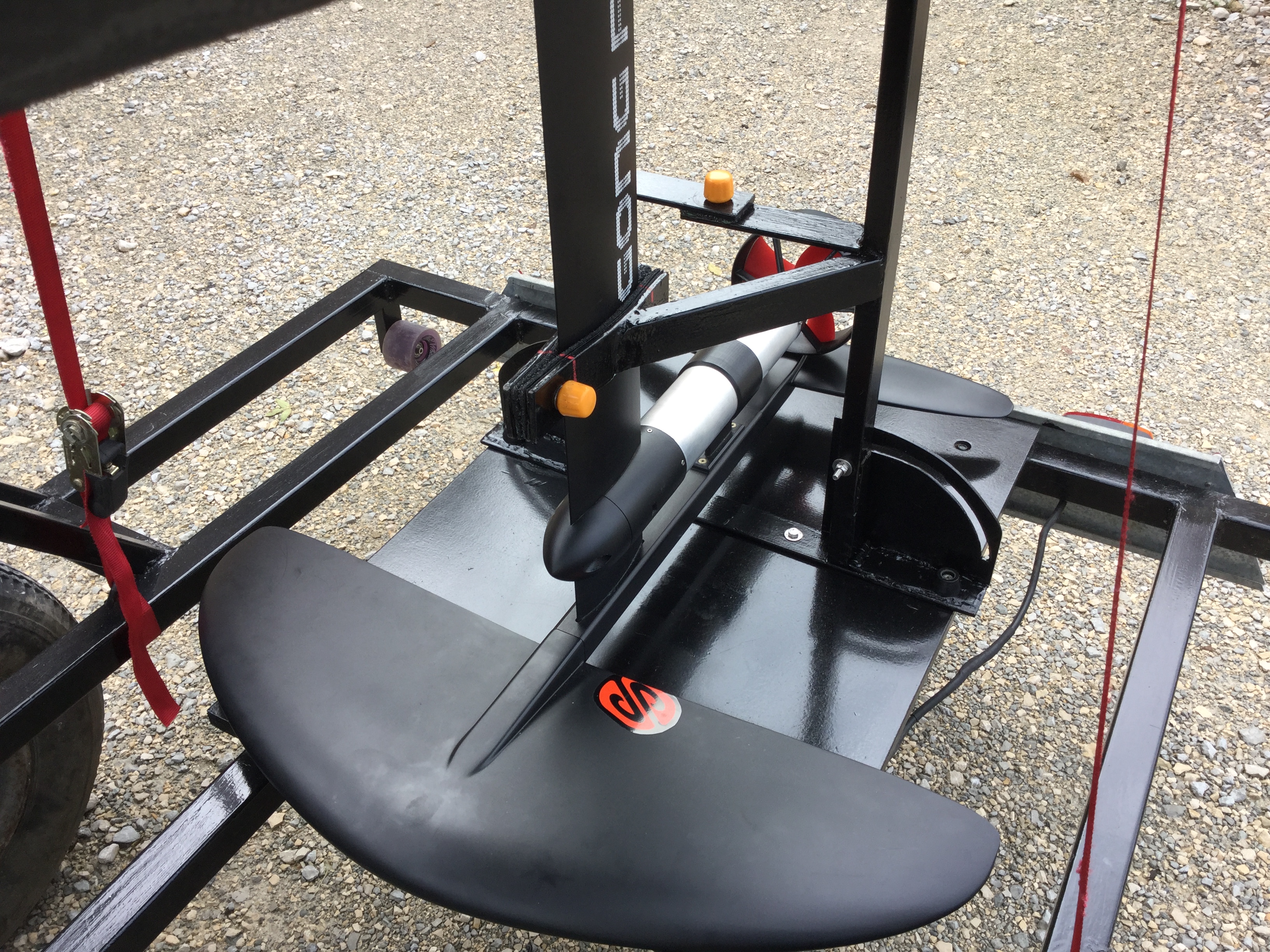

Bras arrière inclinables pour sortir et poser le foil sans démonter la lame avant …:
Reste les passages de roues en alu type grain de riz à faire et un fond en OSB MARINE avec ridelles amovibles pour les opérations déchèteries …
Mais dans l’état je peux aisément me rendre à ANNECY pour voler sur le lac…
à bon entendeur…

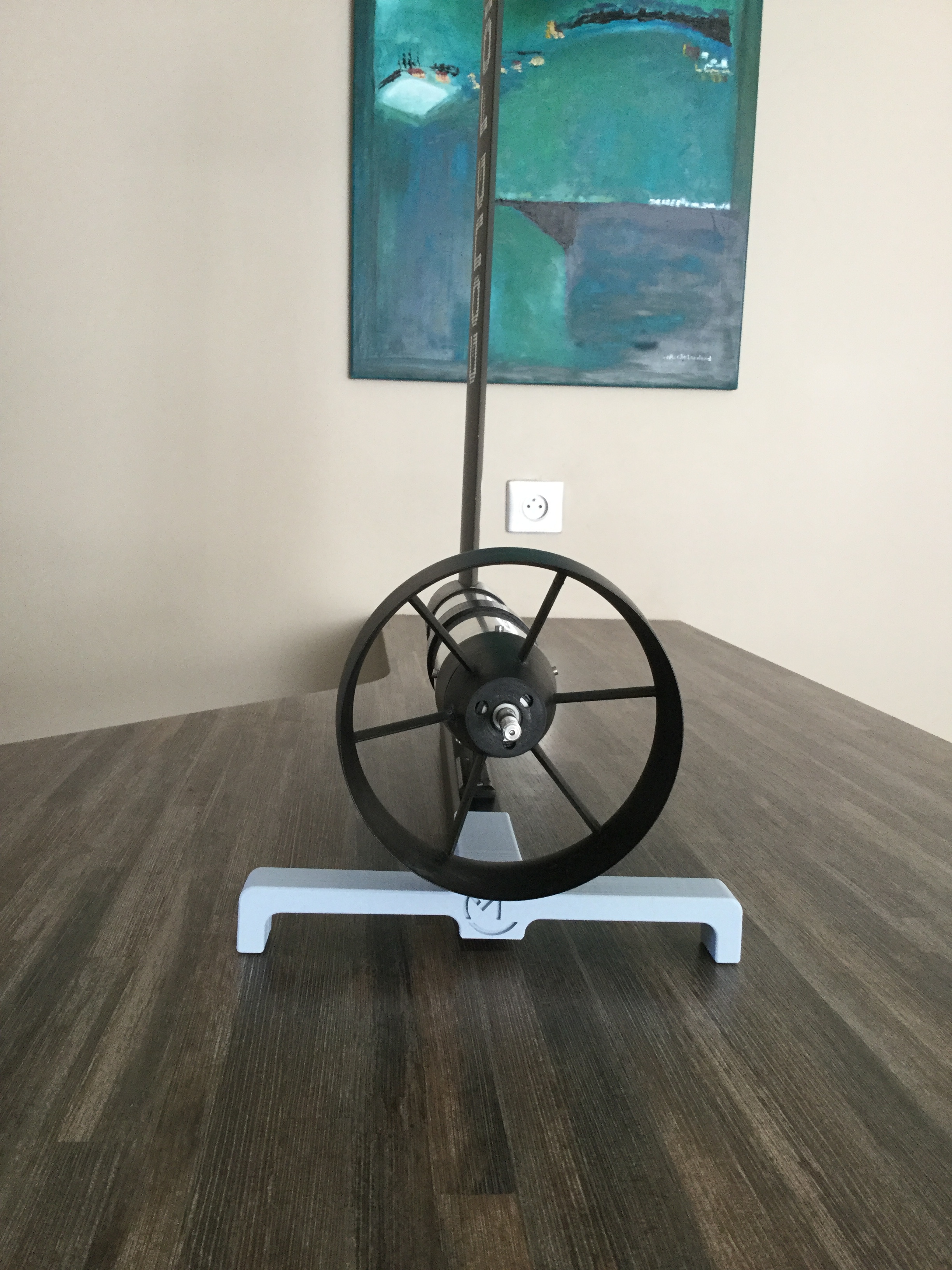

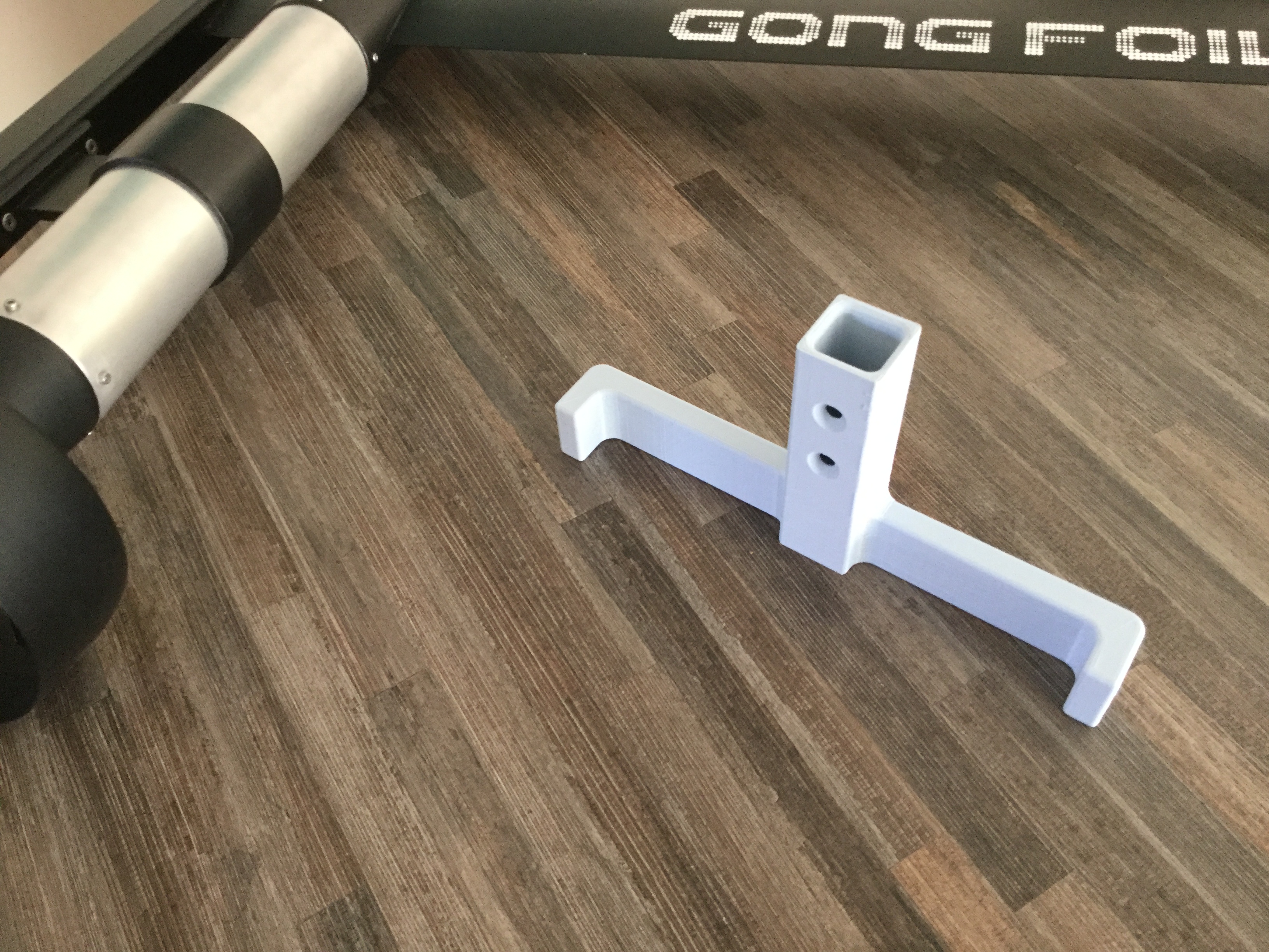

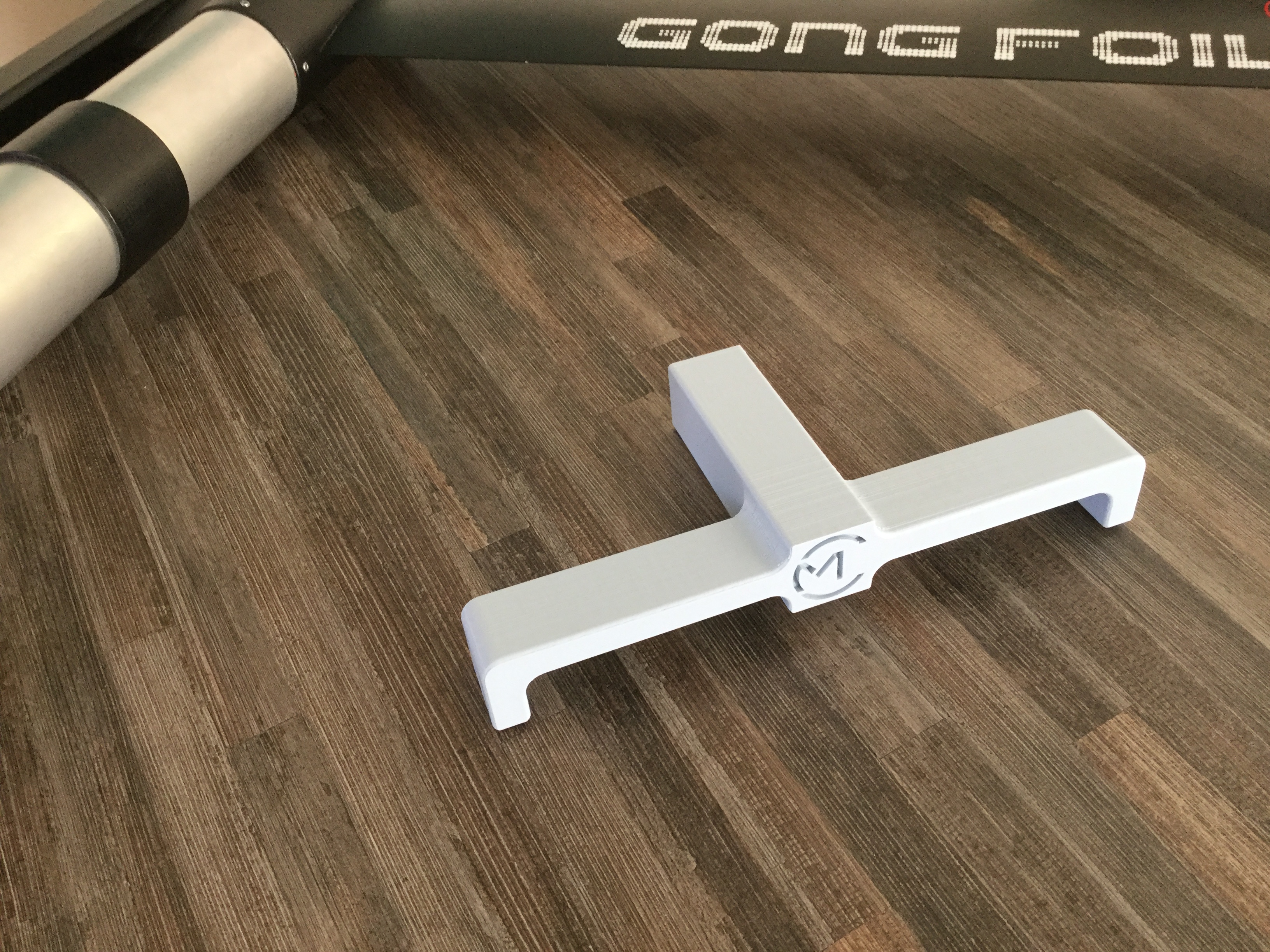

En attendant de recevoir le matos pour ma 12S12P j’ai dessiné ce stand pour le stockage ou l’entretien du système de propulsion monté sur un mat GONG ALLVATOR.
Bien qu’avec seulement le stand sur la partie arrière du fuselage cela est stable je vais en dessiner un pour l’avant.
Le lien :
https://www.thingiverse.com/thing:3980000
