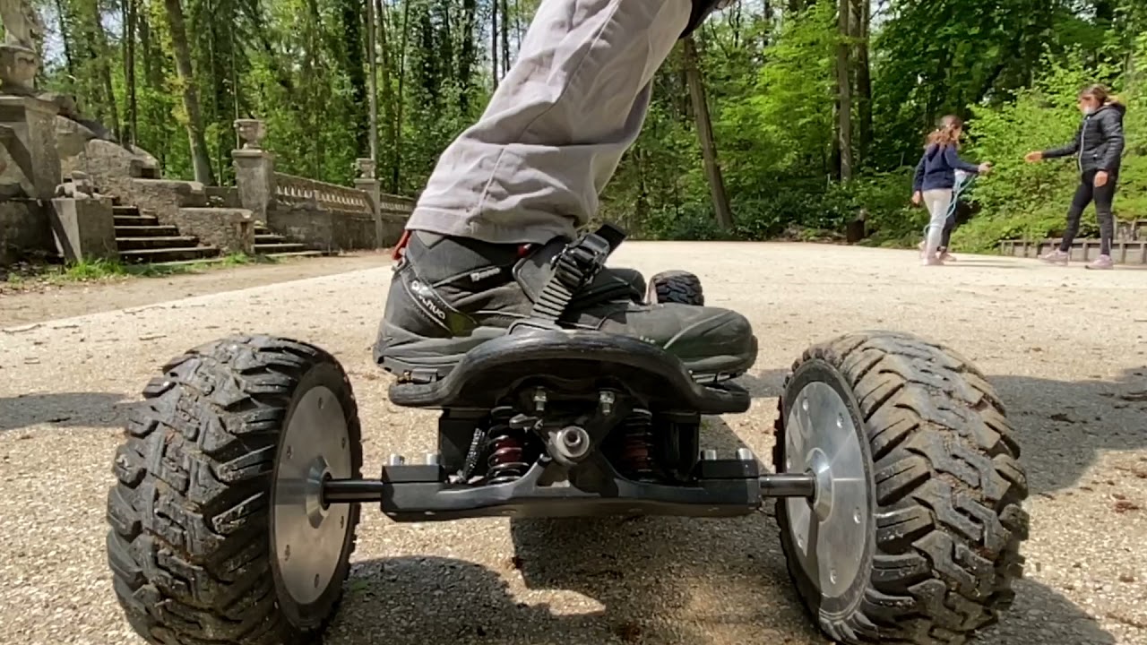

J’ai monté les trucks à l’envers pour la garde en effet, et pour gagner en longueur (passe mieux dans mon coffre de voiture  .

Je préfère rester en pneus pleins, pour éviter les crevaisons  .
Les roues reste à une température très raisonnable (les mêmes chauffent bcp plus sur mon eBugg (buggy 4x4), mais il pèse 70Kg à vide !..

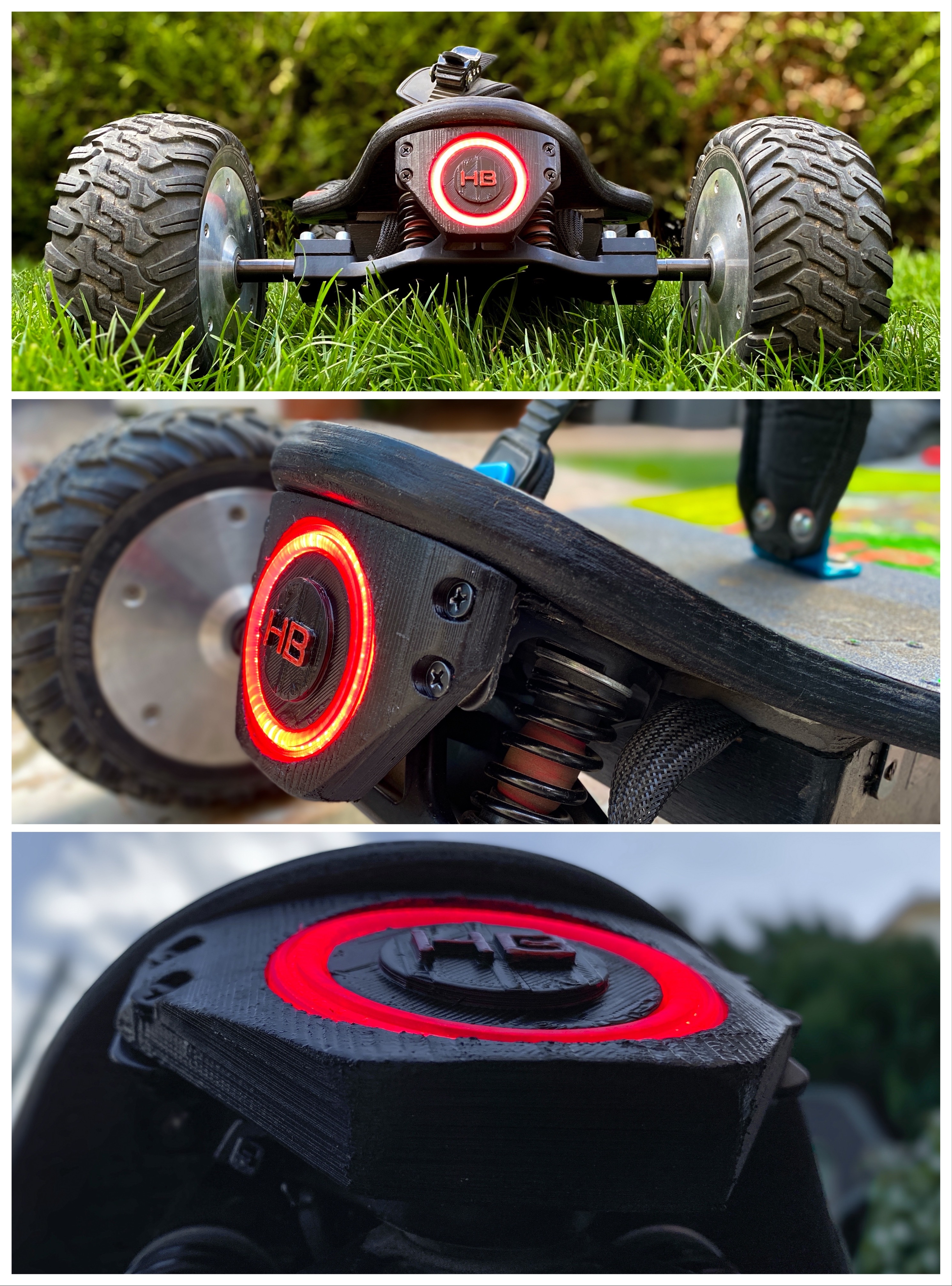

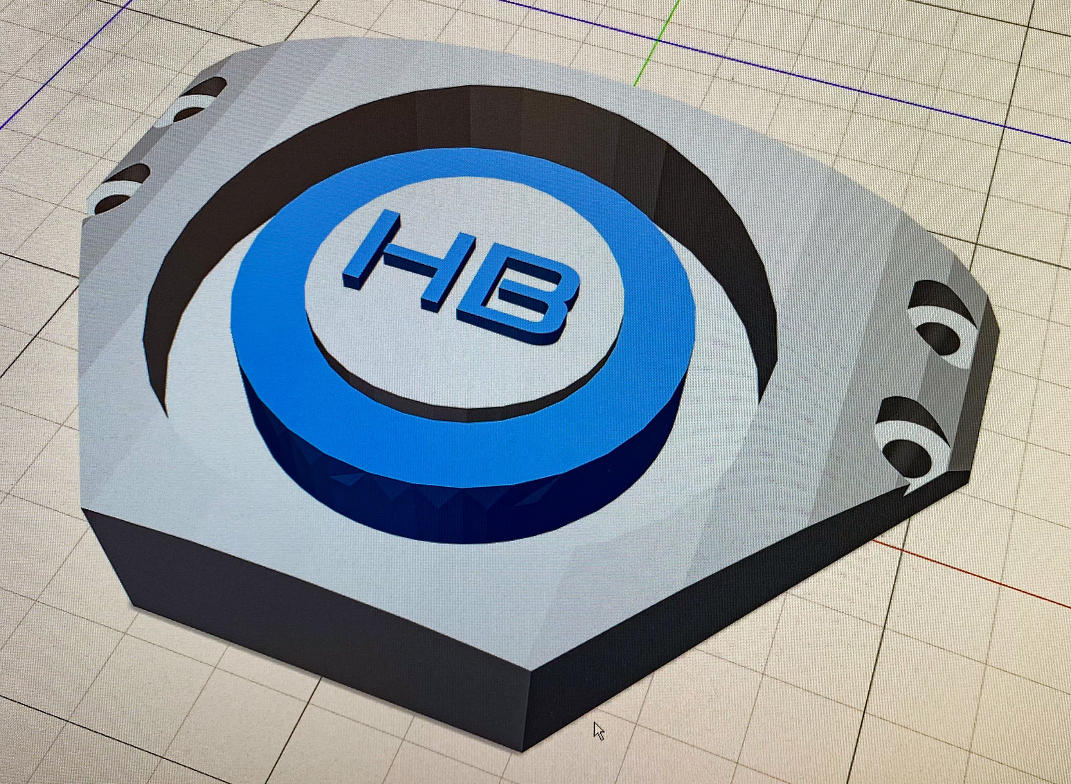

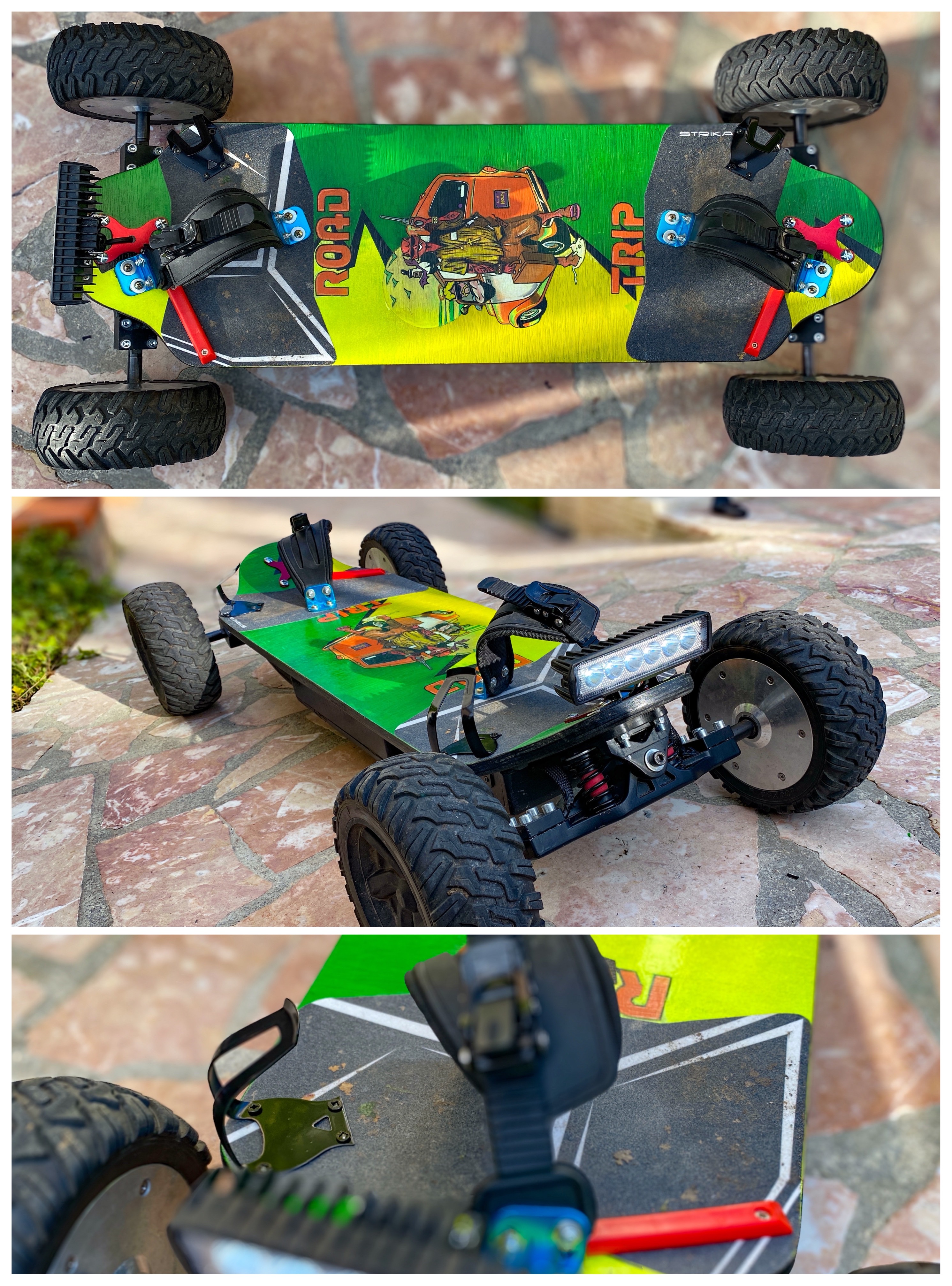

V1.2:
- Conception et installation du feu arrière.
- Ajout de cales pieds pour éviter les touchettes chaussures-pneus
Super le feux arrière,

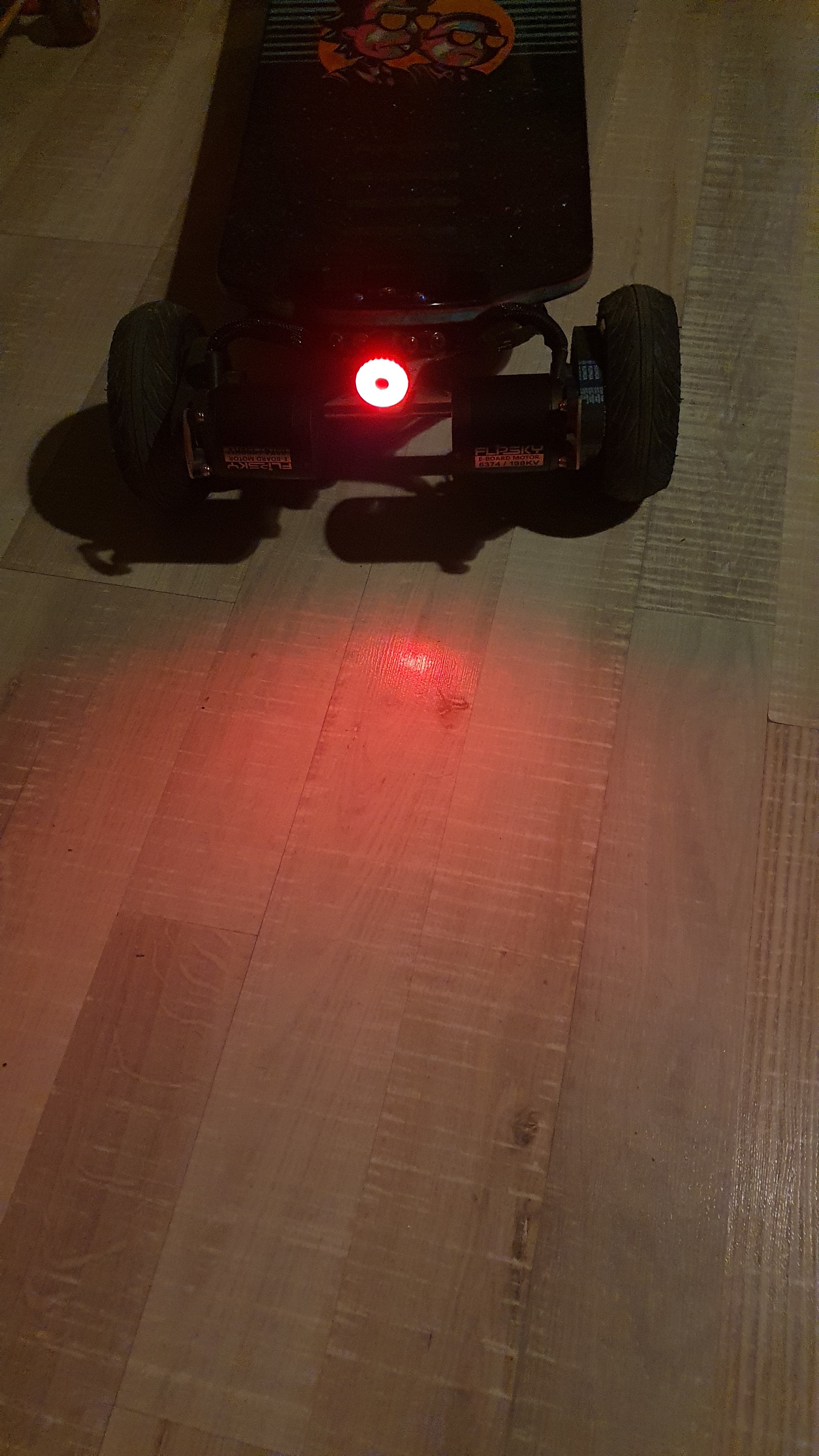

C’est marrant j’ai aussi installé un feux ar intelligent offert par mon fils pour mes 41 ans
Marrant ça
Qu’a t il d’intelligent ? (Il détecte les décélérations pour s’allumer plus fort ?)
