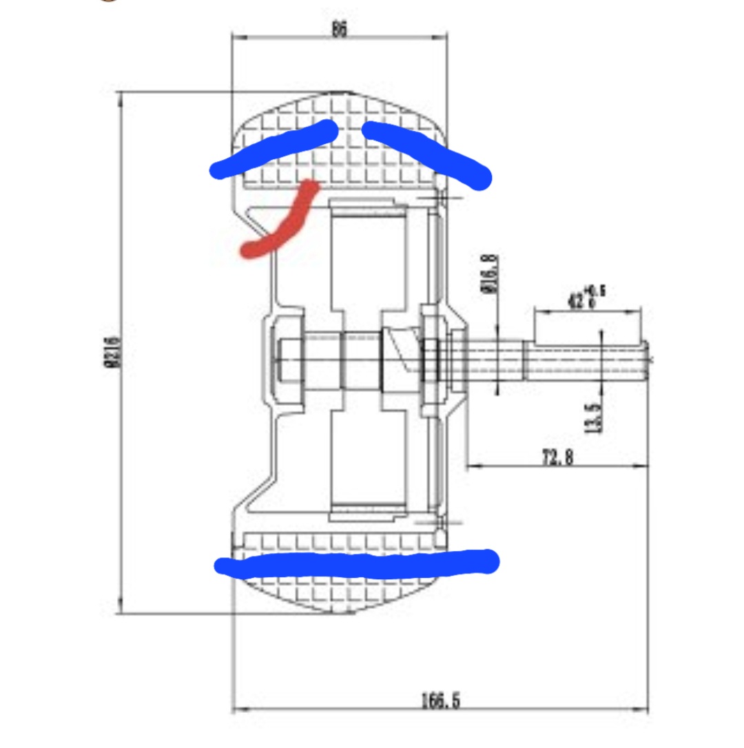

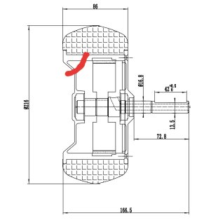

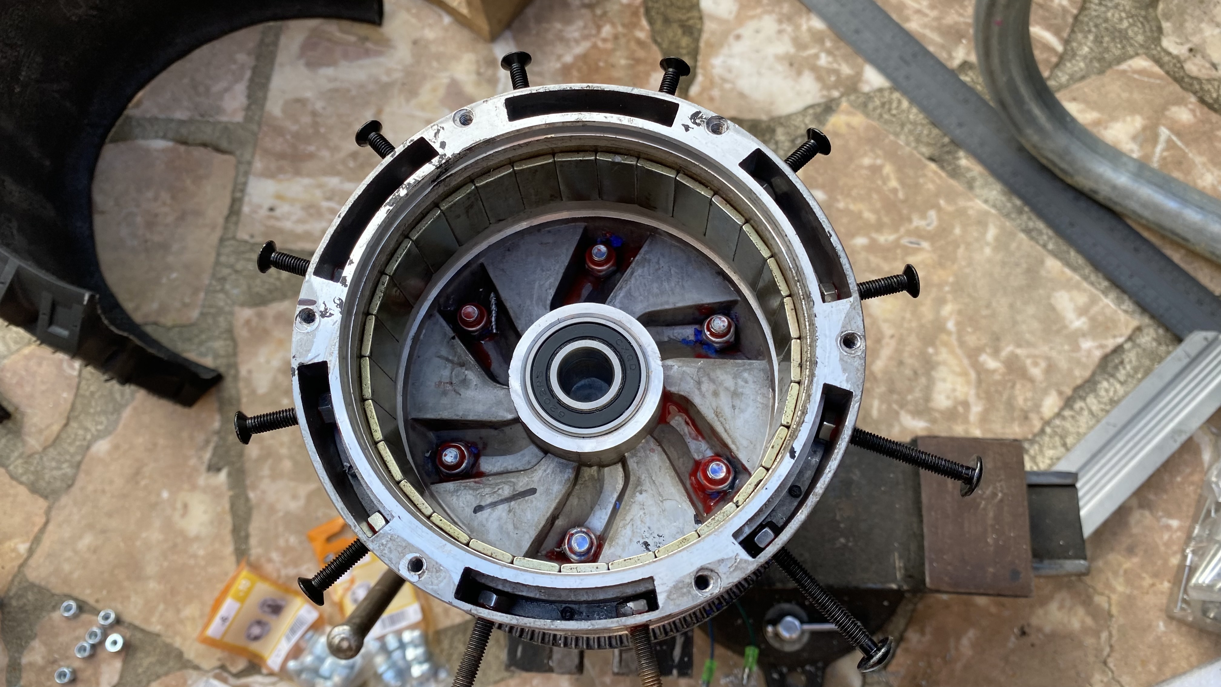

Oui j’avais oublié qu’un des des deux est celui du flasque amovible …par contre je ne vois pas bien comment tu vas souder … il ne faut pas dépasser 340 degrés , non?…
Soudure alu, je maîtrise pas encore . Mais tu peux visser , coller…
J’ai un Pro de la soudure alu au boulot mais c’est la température de curie qui me gêne …
Pour le vissage je ne vois pas comment …t’as un schéma ?
Collage de l’alu structural ça se fait mais pas si simple, faut bien abraser et éviter la couche d’oxyde qui se reforme à vitesse grand V
Quelques points de soudure au tig ca va pa trop chauffer . Les aimants sont loin…
Ils sont vraiment loin sur un hummer plein de vide🤣

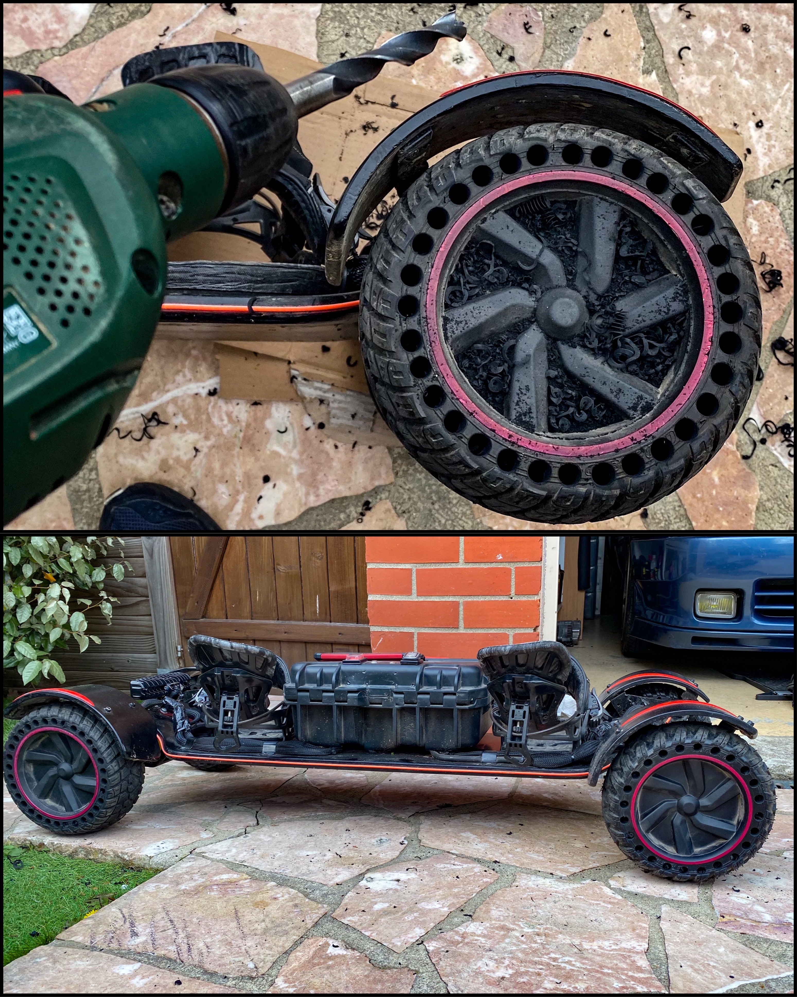

Autre idée, faire des trous carrés a la mortaiseuse dans vos pneus pleins
Bédane
Et là ya vraiment moyen de s’amuser
T’en as un de bédane carré? Pas sûr que ça marche dans le caoutchouc…à voir…
Ça apporte quoi un trou carré à part de là complexité ? C’est sur que tu as deux options: Diagonale du carré parallèle au rayon ou à 45 degrés ça ne se déformera pas pareille
Y a que toi pour faire des trous carré
Jamais essayé. Mais vu la dureté du pneu, ca devrait fonctionner . Je pense que cest mieux que du rond . Ca permet d’enlever
plus de matiere . Donc ca amortira mieux…
J’aime bien l’idée !

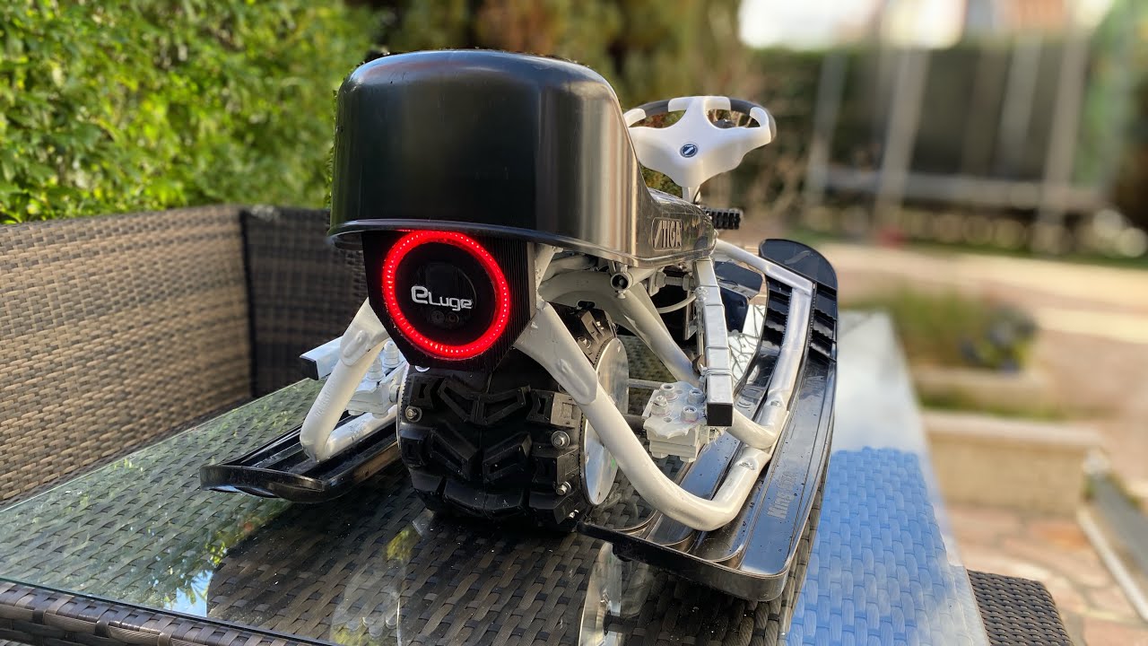

Oui on peut viser sans souci (et pourquoi pas riveter) dans les jantes hub tout terrain, il y a une « double paroi » (c’est ainsi que j’ai fixer une bande de roulement sur mon double hub de la eLuge:

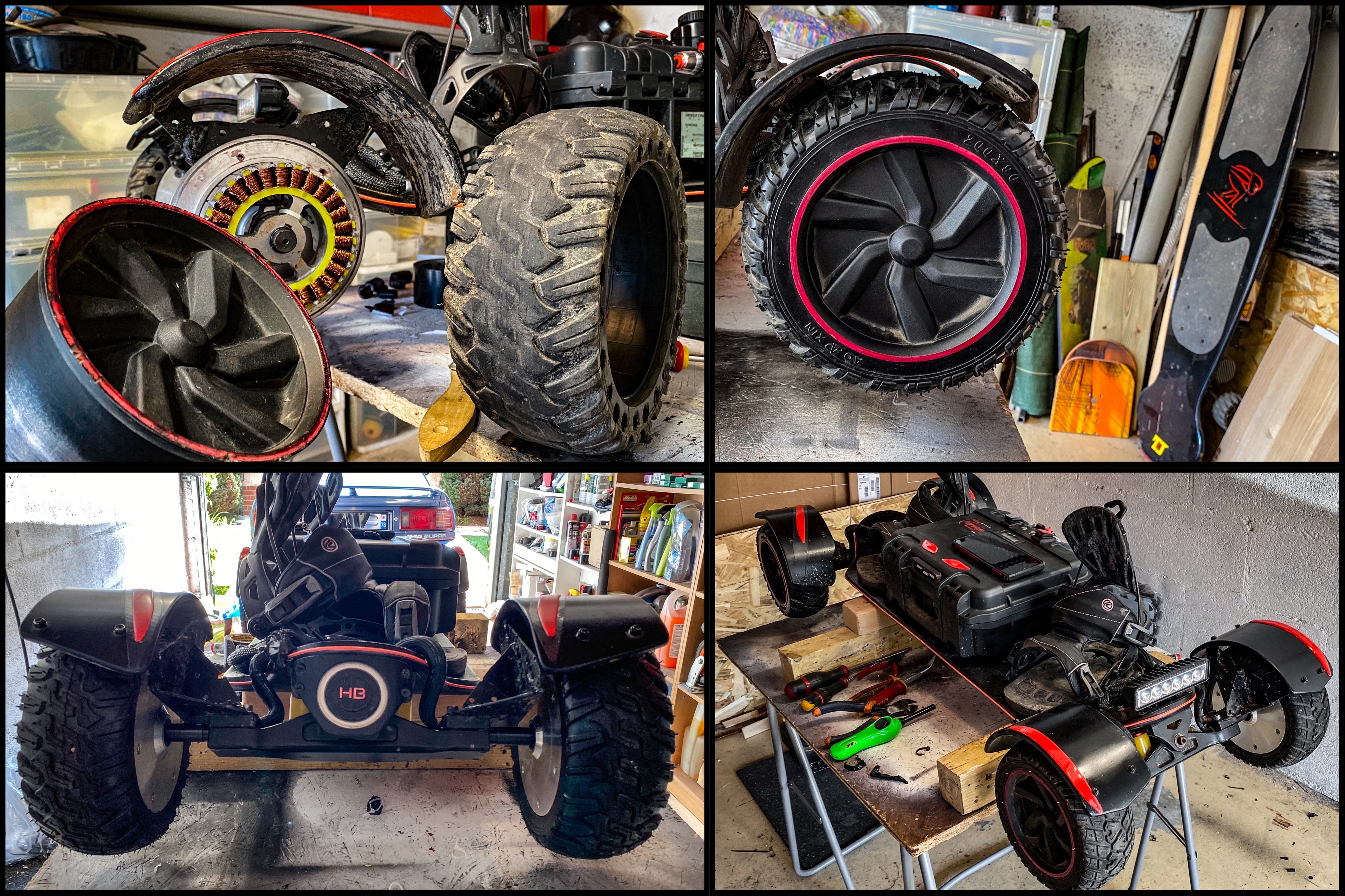

Nouveaux pneus pour une nouvelle saison
J’en ai profité pour changer 1 roulement bruyant et mettre le train arrière sur des moteurs 5 fils au lieu de 4 (bobinage interne). Je m’attendais à plus de couple, mais j’ai plutot eu plus de progressivité/linéarité dans l’accélération, curieux. La conso en courant a un peu augmentée (mon disjonteur 150A a sauté plusieurs fois jusqu’à mourrir (je l’ai shutté en plein ride pour pouvoir continuer).
Pareil sur le freinage, un peu moins de mordant… surpris. (Peut etre dut au fait que ce sont des hubs provenant d’un hoverboard TT 24V au lieu de 36V…(le voltage est gravé dans le numero de serie sur la flasque, mais je reste sceptique (je pensai que les moteurs etaient les memes en 24V et 36V et que seule la batterie changeait… je continue de le penser, mais avec une pointe de doute . Y’a tellement de variantes de moteurs hub 8,5pouces, on s’y perd (surtout avec la tendance de ces dernières années à rogner sur le cuivre en limitant les bobinages…)

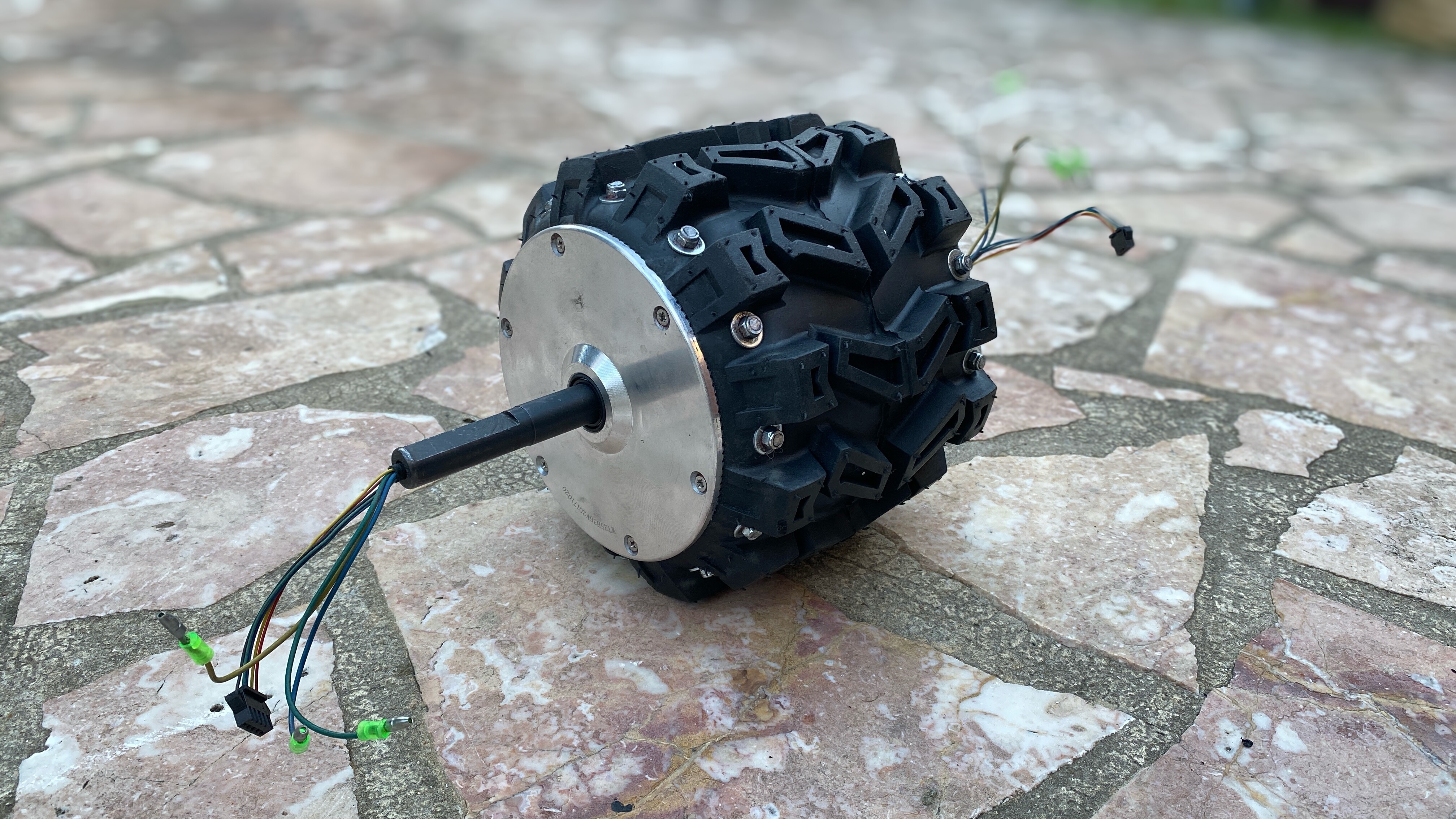

J’ai pu évaluer le gain du perçage, ayant changé les 4 pneus, fait un ride de test sans perçage, puis le lendemain fait le perçage et un ride sans la foulée: le gain en amorti est important. On gagne aussi en adhérence sur terrain accidenté, car les roues rebondissent bien moins (meilleur contact au sol). Et ça tabasse bien moins dans les jambes.
Bon ce n’est bien evidemment pas au niveau des pneus gonflables, mais c’est pas mal.
