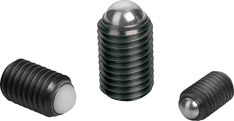

Pour finaliser le projet, il me reste à acheter les vis à bille… une vingtaine (il y en a 4 par mount) … pour un prix de 180 euros (rien que les vis à bille!) !!!
J’ai pas encore fait le compte de ce que cela m’a couté … mais je devrais être en complet aux alentours de 300 euros sans aucune marge.
Joli pour ce que je peux voir! Le f sur le mount c’est pour quoi? Sinon les 20 vis a bille a 180euros c’est abusé non??? Moi je mettrai une bonne grosse vis m5 bien serré
pour quoi pas prendre simplement des vis sans tete a bout plat ou a teton ?
car une bille ca va rouler/glisser et ca risque de pas rester vraiment au meme endroit ?
Je comprends pas trop bien le choix, mais j’ai peut etre mal compris.
Elle ne prends pas la forme du hanger puisque la liaison est ponctuelle … par meilleure qu une vis normale.
Tant qu a prendre un truc fancy, autant plutot maximiser la surface de contact avec des plats orientables, non ? http://www.norelem.fr/fr/fr/Produits/TH … 3%A9e.html
Mais c etait peut etre de celles ci dont tu parlais …
effectivement ca optimise la surface d’appui mais bon si le trou dans le mount est au bon endroit ca devrait etre perpendiculaire au truck donc une visse a bout plat devrait suffire non ?
apres le mieux pour que ca bouge pas c’est de faire une emprunte dans le truck et de mettre un vis a bout teton.
c’est ce que je vais faire dans mon cas car ca glisse sans arret vers la route
dans le cas d’un dual motor comme sur ton mount avec l’autre coté qui est lié mécaniquement, ca reprend la contrainte donc c’est moins genant , du coup le contact a pas besoin d’etre si fort ca que si ?
en fait, je me suis pas trop posé de questions, j’avais déjà mis des vis de pression par le passé et c’est vraiment très efficace car elle se cale pile poil à la bonne inclinaison, sachant qu’un truck n’est pas linéaire (en tous cas les trampa), donc la le résultat est vraiment top et ça tiens d’enfer.
