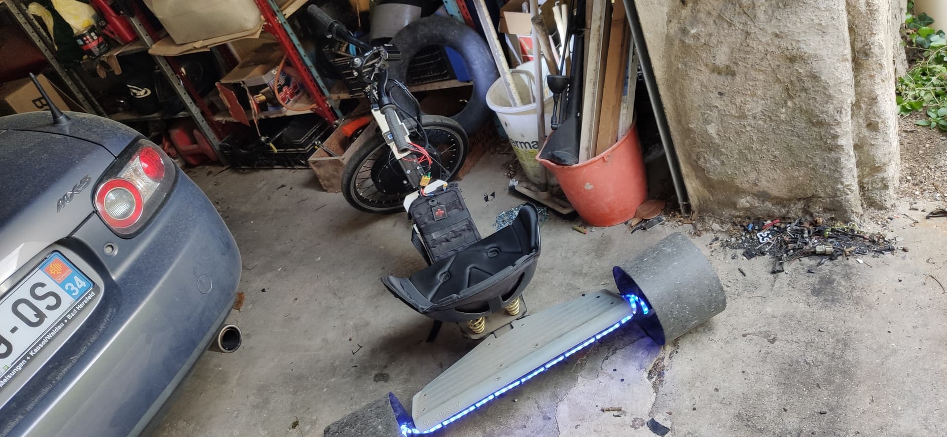

Quelques photos floues du résultat final.
Ce week-end ya un bout de team J’irai Rider Chez Vous (et pas les évolves) qui passe à Montpellier, je vais prendre le temps de le mettre dans le trike et tester.
