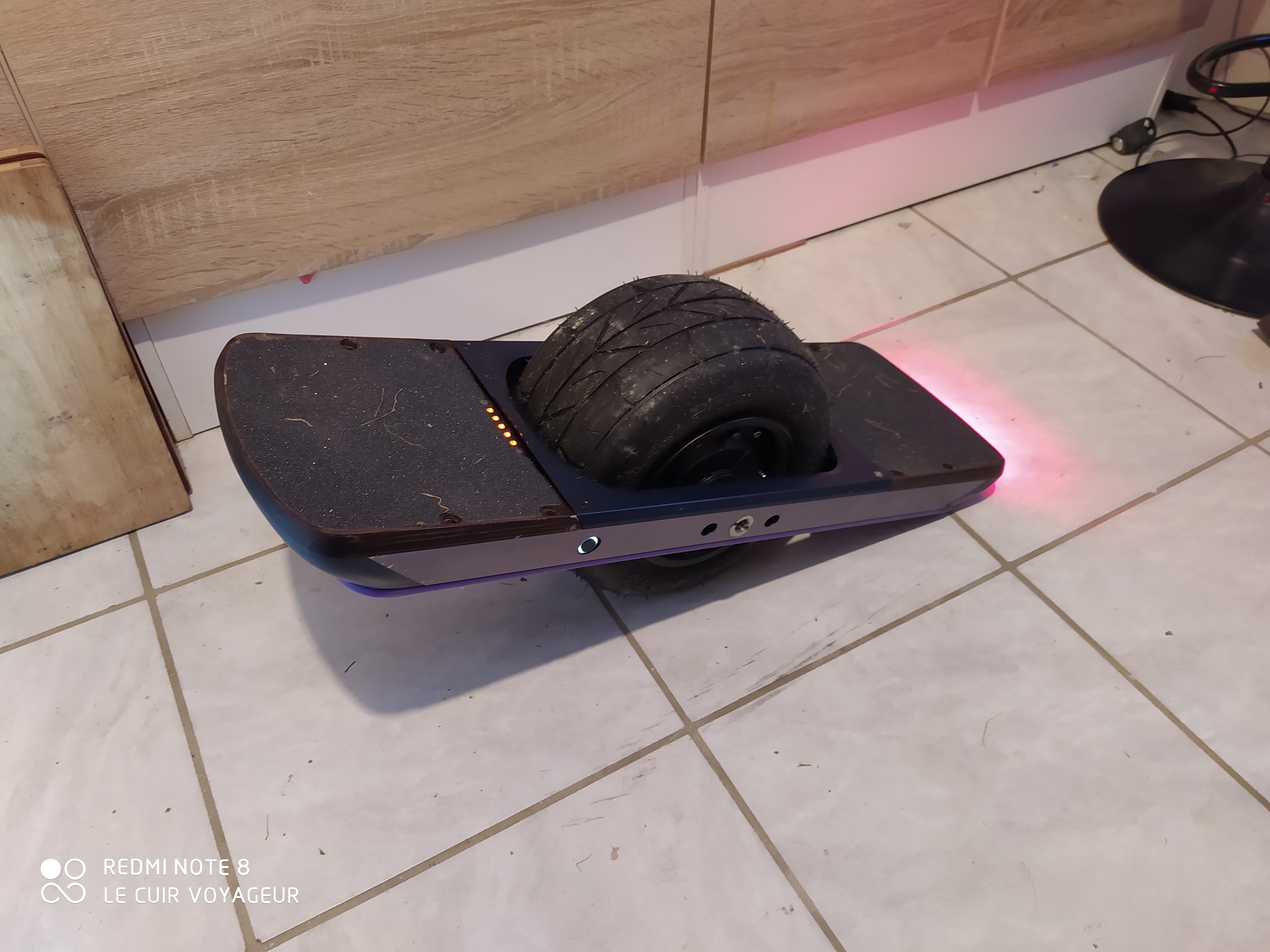

alors aujourdhui premier tour de roue dans le jardin,c’est pas mal? je pense qu’il me faudras truver un réglage pour la rendre plus rigide. et plus reactive.

pour infos, j’ai presque tous les paramètres par défaut.
j’ai 0.5° d’angle d’activation
j’ai mis 5 en P, 0.005 en I et 1000 en D
pour réduire la dureter, il faut réduire le D, pour réduire la vitesse de réaction en cas de rebond pas exemple) réduiser le P, mais attention a pas trop descendre, en dessous de 4, cela deviens trop lent du coup.

salut, j’ai fait un petit ride simple ce midi, tranquille, et j’ai un phénomène un peu bizarre qui me fait penser a du wooble,
le pneu étant vraiment rond je me demande je cherche a savoir dout cela viens.
est ce que c’est trop gonlfer, pas assez, est ce l’effet gyroscopique qui fait cela?
c’est bizarre car lors de mon essai d’1heure d’un xr, j’ai pas eu du tout le même sensation. la on a vraiment l’impression que on vas finir au tas, c’est bizarre.
est ce aussi une sensation existante sur le pint?
et en plus pour faire un peu de carve c’est super accrocher et je retrouve pas un sensation tres sereine.
merci pour votre éclairage.

Sur le discord il avait parlé d’un posture à adopté pour ne pas avoir de wobble, ou le poids doit être réparti en diagonale (orteil d’un pied et talon de l’autre)
Mais j’ai pas eu ce genre de sensation, peut etre commence avec un pneu un peu moins gonflé ca sera plus stable
