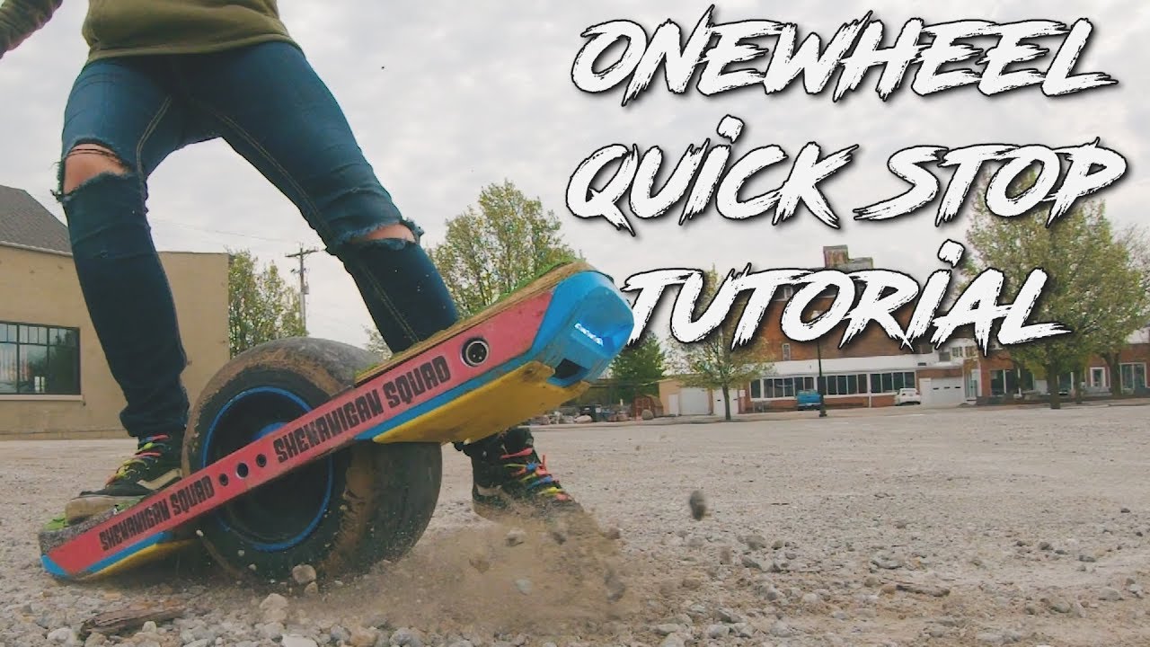

t’as aussi cette technique que j’apprends à tous mes élèves et qui passe crème : le Quick Stop
Il faut enlever totalement le pied avant d’un coup sec !
Ton pied arrière vient plaquer la board au sol et la board bouge pas.
Pour un premier essai en solo, je te recommande de le faire bien accroché à une barrière par exemple.
En revanche, bien le faire d’un coup sec, sans hésitation, pour le pas que la board s’emballe.
