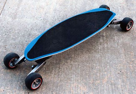

Après avoir fabriqué des planches sous la marque Flexboardz/Flexscoot au début de ce siècle, je vais (re, re, re, …)remettre l’ouvrage sur le métier pour faire des E-flexboardz.
Au delà des qualités “routières”, maniabilité/stabilité(pas de wobble)/tenue de route, le E-Flex n’a pas besoin de motor mount (intégrés dans les bras) ni de battery case (il y a de la place dans le plateau composite creux).
Je suis en train de regarder les différents types de moteurs/transmission pour prévoir les perçages pour une installation facile des composants électriques standard (Vesc, 6374, etc)…mais comme je suis meilleur en planche qu’en électricité/électronique, vos suggestions sont bienvenues…

je capte pas tres bien le coup des motor mounts intégrés dans les bras…à voir, ça m’intéresse…
pour la batterie intégrée c une bonne idée mais on est (presque) tous en lipo…il y a des ESK8 avec batterie li ion intégrée au deck,mais en EMTB,je crains que le plateau ne soit trop fragilisé…à tester en tout cas
Sympa ce concept :mrgreen:
une articulation comme une voiture , avec chasse , rippage …etc …ça ouvre la porte a un super amortissement!
je comprends pas comment ça tourne , mais ça va venir . :shock:
Ce sera donc un entrainement par pignon sur le moteur , et couronne dentée sur l’intérieur de la jante ?
Vu la complexité de fixation du stator sur le moyeu , surtout si tu veux envoyer des watts , il serait peut être judicieux d’utiliser des hubs :geek: :mrgreen: :geek:
Pour l’alim en lipo , c’est faisable en ultra plat !! :mrgreen: il suffit de désassembler un pack , ou trouver les cellules unitaires :mrgreen:

La photo est juste un montage photoshop (pour le moteur) sur un proto Flex « urbain » (léger, fin, etc)…
Pour un Eflex, le deck sera un peu plus épais (pour loger les batteries/esc) et les bras seront « droits et pleins », comme un motor mount, pour pouvoir faire des perçages et installer differents moteur, pignon, etc…
Idéalement, je préférerais un couronne intérieure (plus facile à protéger) mais je ne suis pas encore bien au point sur les rapports de réduction/taille des pignons… et les avis éclairés sont bienvenus !!
Oui, le mouvement des roues est le même, la différence du Flexboardz, c’est le plateau central qui équilibre les charges et évite les embases, pivots, rotules, etc qui ont fait la fragilité des streetcarvers (les Flex roulent toujours 10 ans après)
La différence d’approche, méca/auto vs planche/flex, sera plus évidente sur la photo du (vieux) proto ci dessous : pas de pièce mobile/méca (à part les axes de roues et les roues)…mais ça roule et ça tourne avec 80 kg dessus pour à peine plus d’1 kg (sans les roues). Ne vous moquez pas, disons que c’est un exercice de style)
