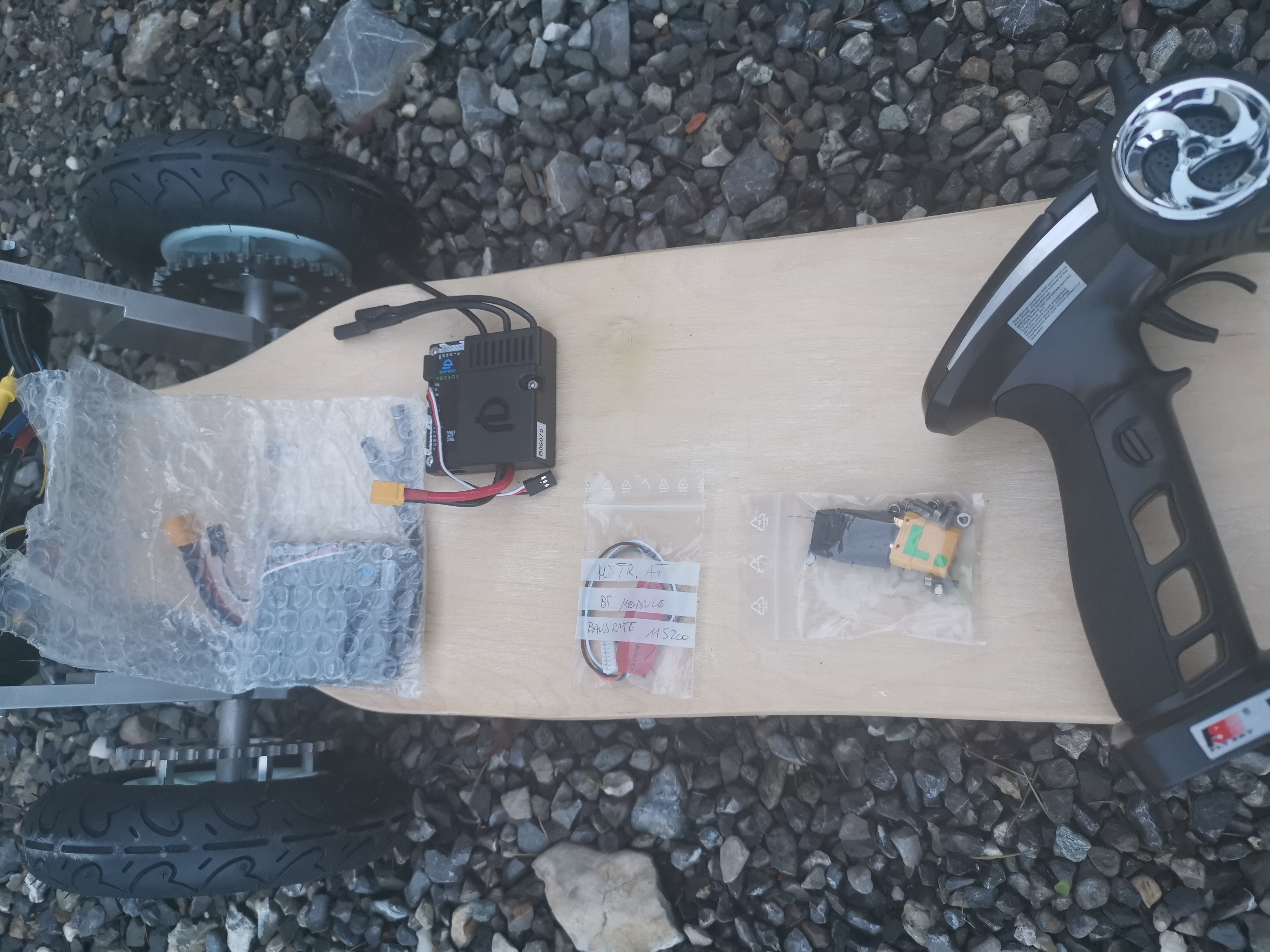

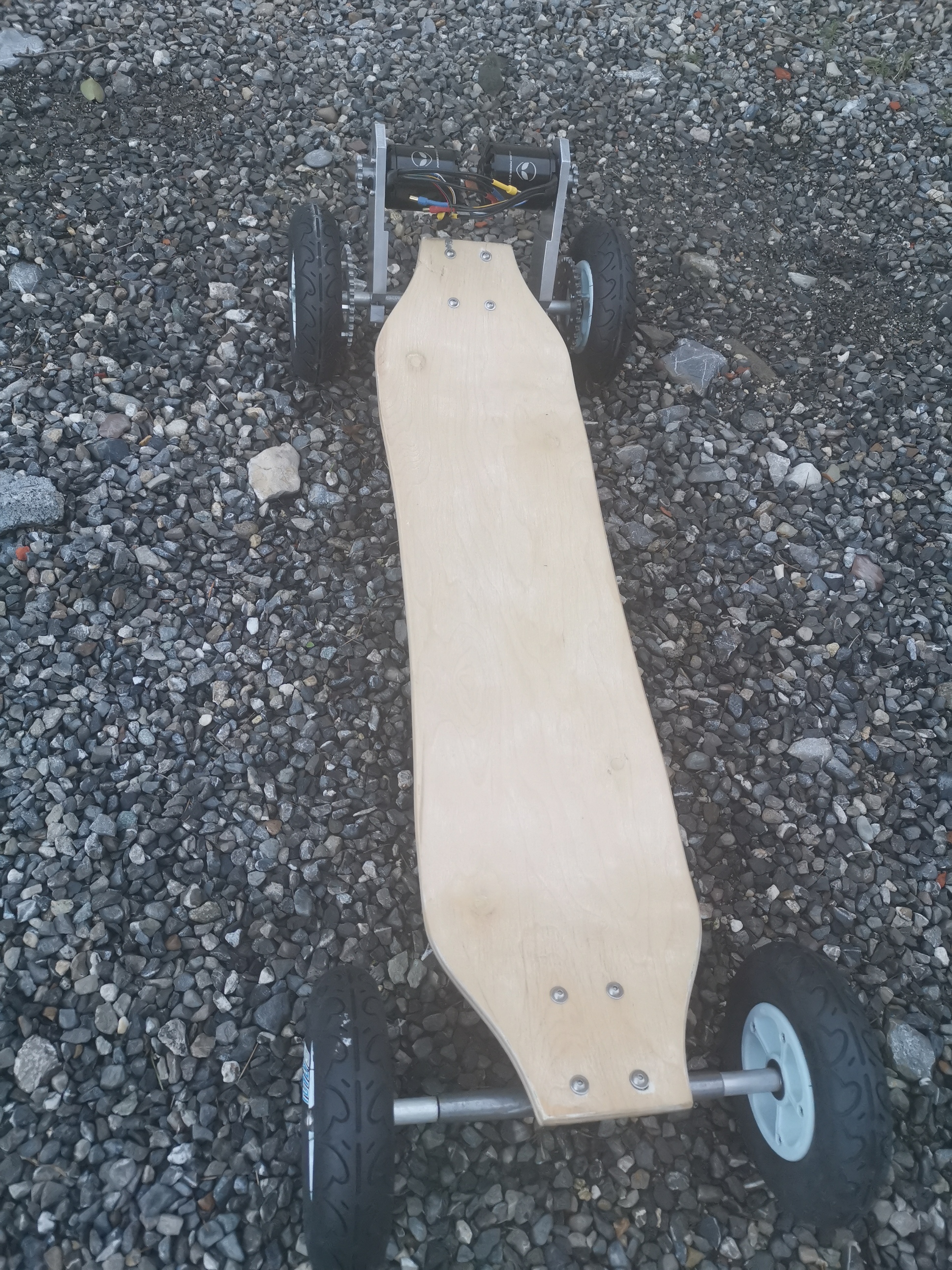

J’ai reçu les moteur APS en 6384 130 kV 4000 w…vont déboiter ceux là je pense
La double transmission à chaîne Overion.
Le deck est poncé, les trous de strap rebouché, le vernis en cours…
Lundi je lance les supports moteur en usinage.
Reste les focbox, et batterie à commander
Et la télécommande ainsi que tout le petit matos de câblage
C’est là où je vais avoir un peu plus de difficulté

Avancement du projet
Commande de jante MBS Rockstar 2 avec pneus roadies chez Overion, car les platines se montaient pas sur les jantes Scrub
Commande de deux Focbox avec 1 module bluetooth uart chez eskating (rupture de stock de partout pour les foc, donc attente)
Commande de GT2B aussi sur Ali
La ou je peche:
Choix de batterie:
Je vais partir sur du graphene pour avoir 12s12Ah ( mini), me faut 4 x 6s 6Ah ou 2 ? ( ou autre config, suis ouvert lol)
Et apres tout ce qu’il faut en petit composant, style connecteurs, fusible BMS (obligatoire ?), etc suis un peu largué
