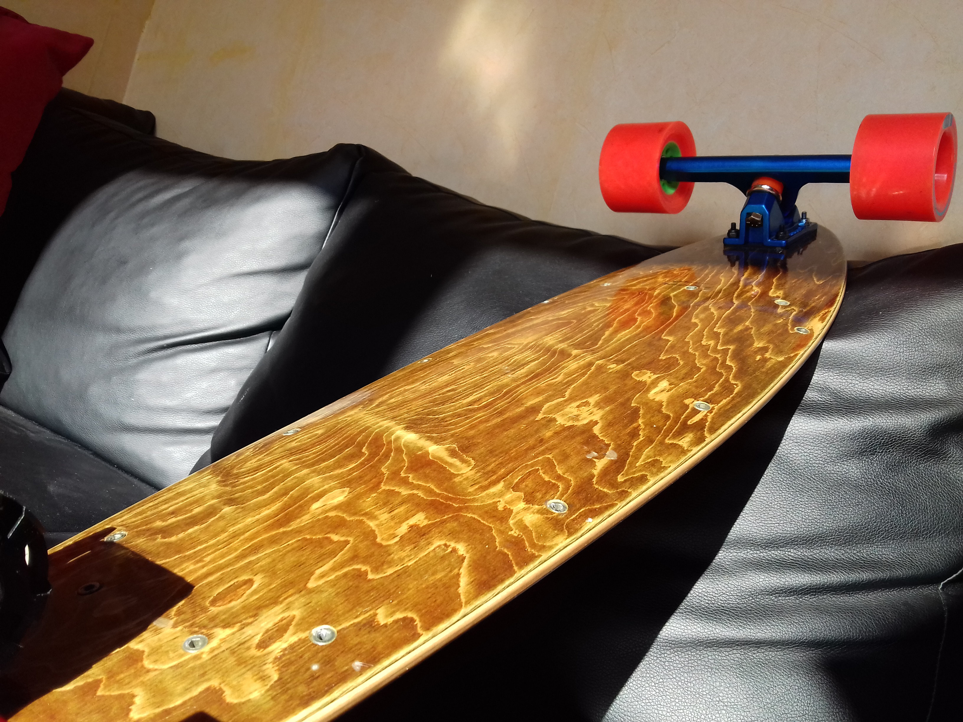

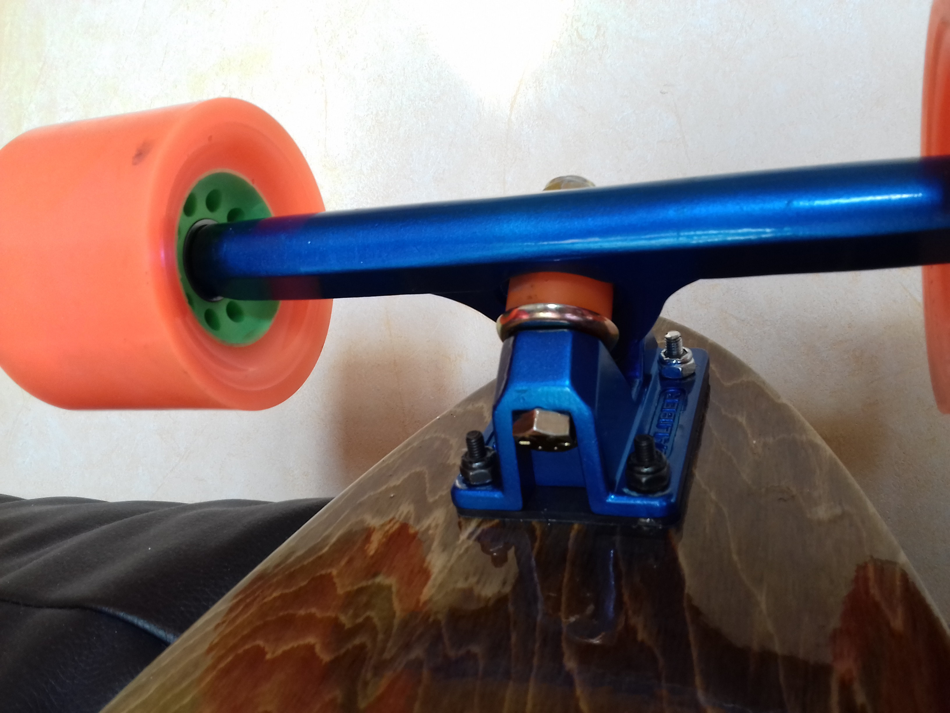

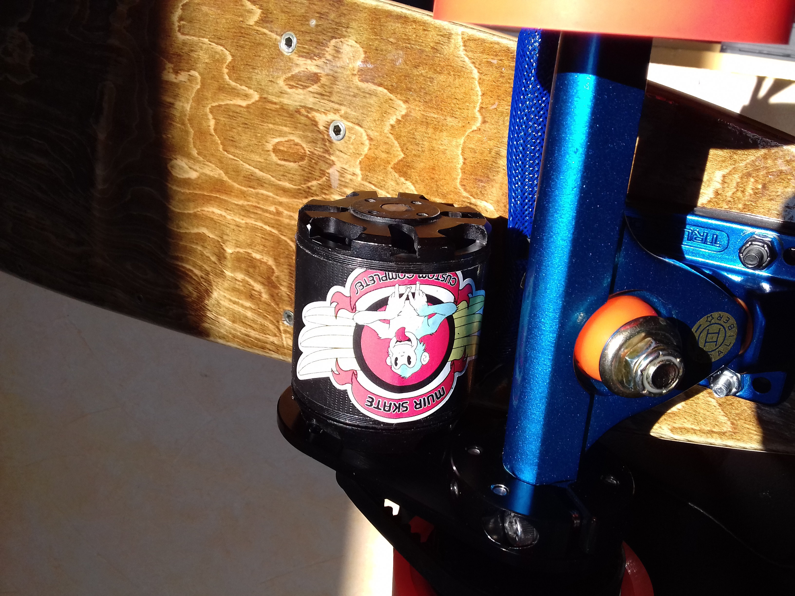

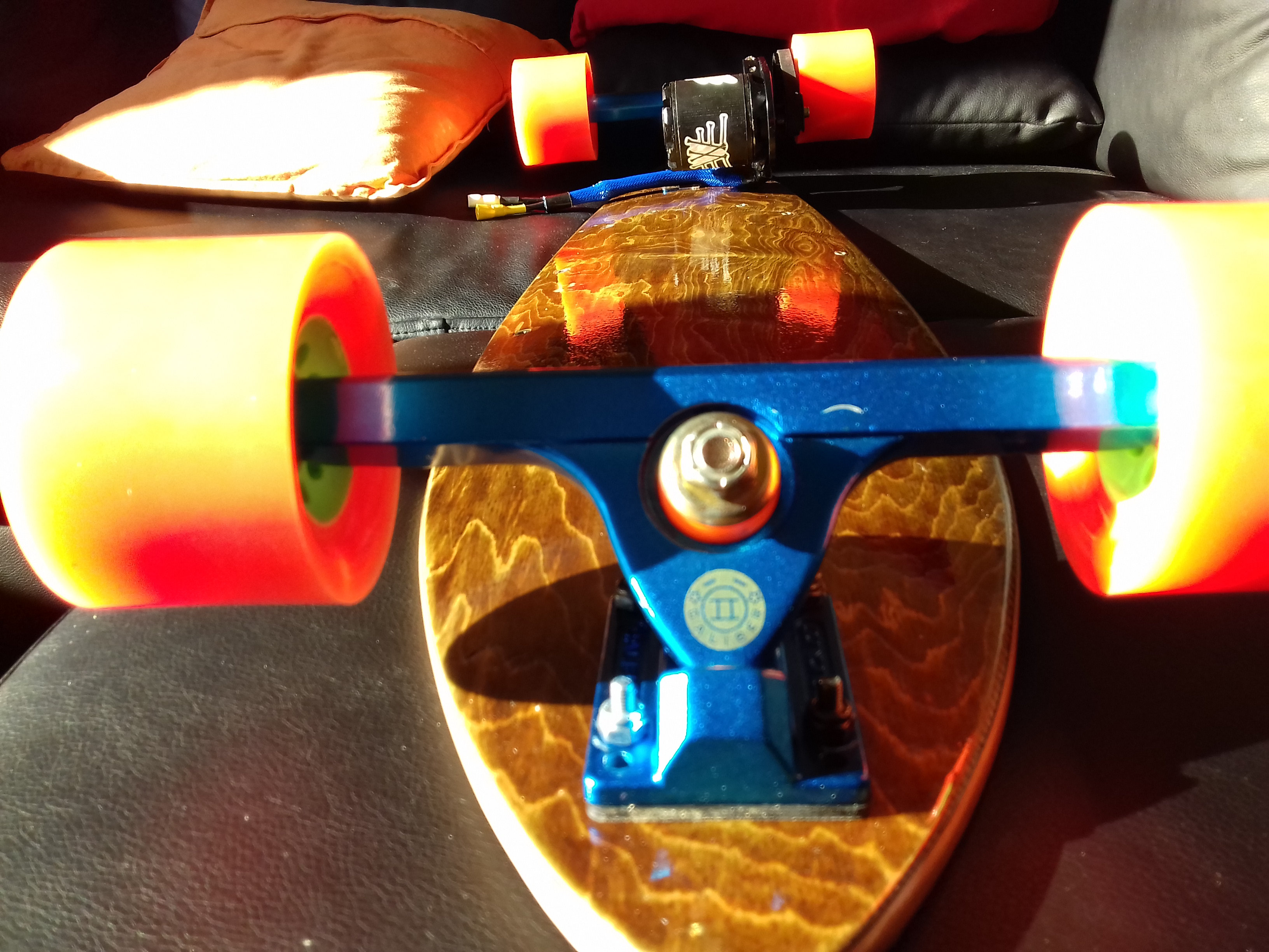

J’envoie ça cet aprem les gars :lol: :lol: :lol: c’est une board et des trucks qui brillent en fait, c’est tout :lol: :lol:
Pas facile les photos au Smartphône mais bon…
j’ai eu la bonne idée de rouler avec une 20aine de km en push du coup trucks marqués et planche aussi mais une fois dessus on voit plus rien :lol:
Avec le ptit boitier carbone mat, ça biiiiiche !! :o :o ça fait assez propre :lol:
allez hop :
tentative number ouane, je noierai le tout dans l’époxy s’il le faut :lol:
L’effet "peau d’orange dégueu sur la photo est pas si flagrant et surtout… il est sous le cache :lol: :lol:

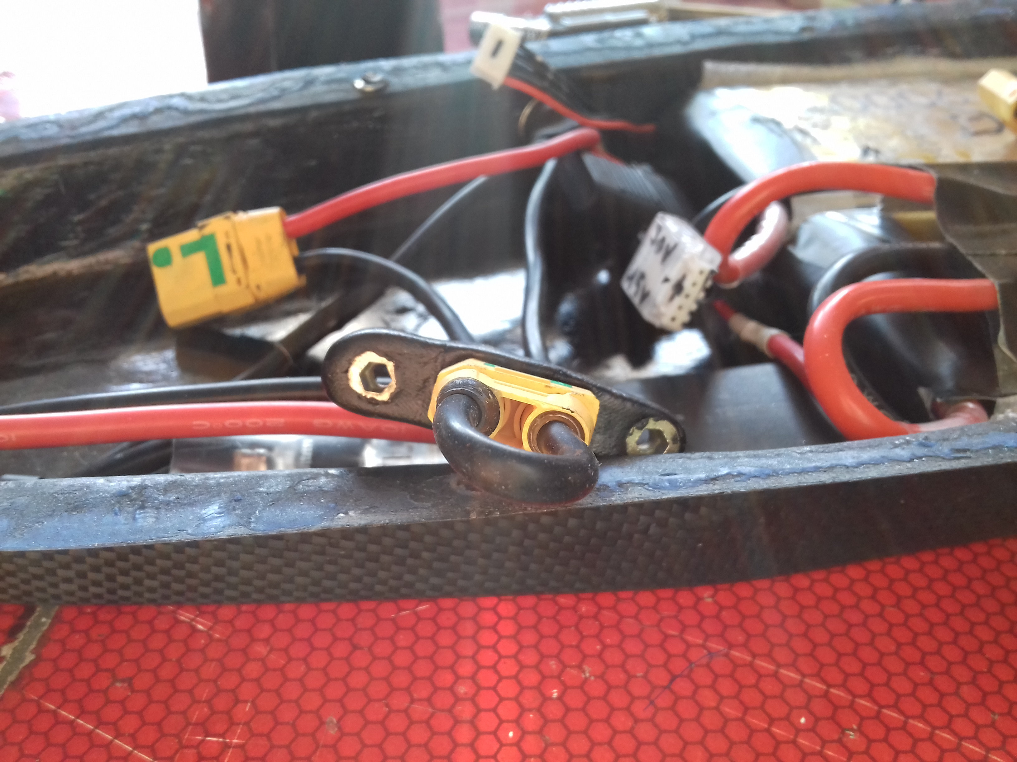

Je viens de recevoir de chez SICOMIN le matos pour stratifier le dessous de ma planche et faire le boîtier. Je suis impressionné par la souplesse du carborne sergé 193 grs…et la qualité d’emballage de sicomin ainsi que leurs conseils au téléphone.
Une question me taraude : faut il peindre en noir le dessous de la planche avant de poser le tissu carbone ( couche dite de décoration/ finition ) pour éviter de voir le bois de la planche au travers du maillage sergé ou pas besoin ?
Merci
ça peut carrément être qu’un bon point (je retape la Darth en ce moment et je me suis aperçu qu’il a un endroit avec de mini brèche (que j’ai dû créer lors de manip…). Donc au moins se sera clean !
Et sinon questio nsur la question en teintant un chouille la résine ça peut le faire ou ça va “cacher” le carbone ? (ou ça reste assez translucide quand même)
Sur la Blue Lake, j’ai posé le sergé carbone direct sur le deck poncé, sans peindre.
Ca se voit pas.
Et +1 pour l’emballage Sicomin, ils mettent le paquet !
Je suis pas pour peindre en dessous, ca risque plus de delaminé ou d’avoir une reaction avec la peinture a mon avis. Si tu fais ca bien sans siter sur le tissu tu ne verra pas le bois dessous
Merci goldenkiller, je vais essayer de ne pas trop tirer sur la fibre pour qu’elle reste bien serrée …je pense même mettre la résine au rouleau mousse spécial résine.
j’ai utilisé un petit rouleau mousse poil raz : c’est nickel et en plus ça débulle un peu :geek:
Tu peux teinter ta résine avec un colorant noir compatible, faire une première passe et la laisser “gélifier” avant de poser la fibre et la stratifier sans colorant.
