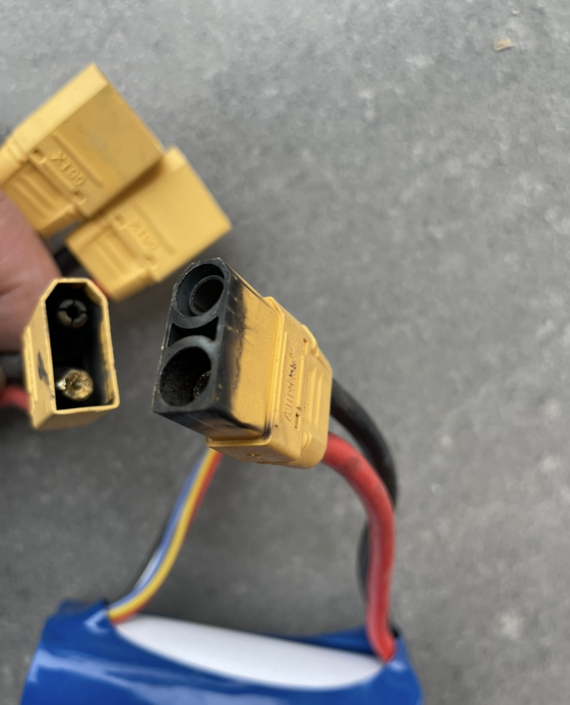

Tiens ben voilà une belle connerie… inversion des câbles d’alim du VESC :tired_face:
La XT90 a fondu …
Le fusible a fait semblant de ne rien voir
Le VESC n’a rien apparemment ni la batterie
:rofl::rofl::stuck_out_tongue_winking_eye: un classique .ca fait un beau flash et ca fond tout… marrant.
Ouais c’es impressionnant :boom:
moi qui n’aime pas souder les XT je suis servi😉 bon l’essentiel c’est que le VESC a l’air de bien fonctionner

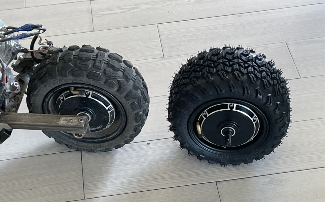

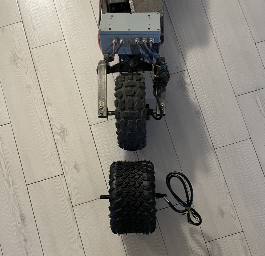

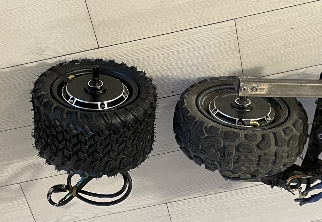

Pas tout à fait le même profil ce 4KW …
et gonflé ?
ça va passer entre les bras en feraille ?
Question : tu penses que c’est mieux d’avoir gardé l’articulation du truck arriere ? et non pas fixe sur le deck comme The2Jakes ?
Tant que ça passe.

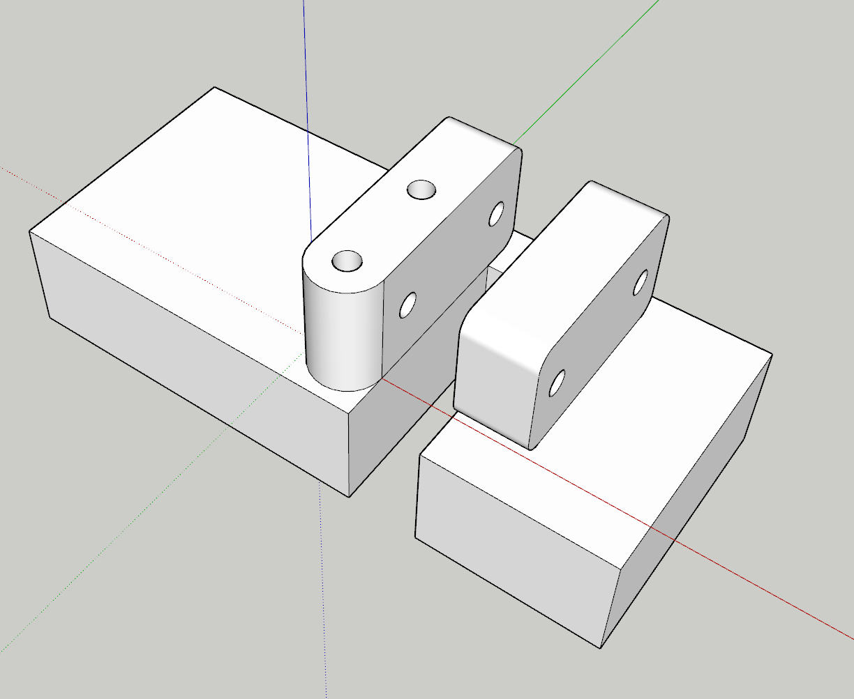

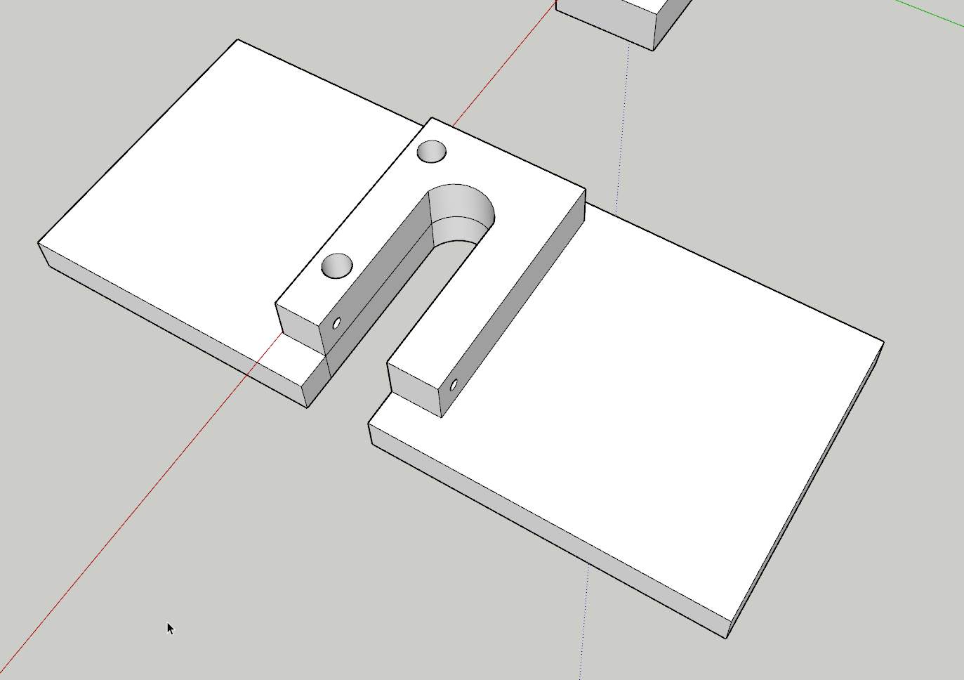

Renforce tes attaches moteurs, ton plat de 2mm va exploser au plafond avec la nouvelle puissance, c’est plus qu’une certitude.
Il faut une tenu mécanique, la simple fente c’est fini.
^ À peine complexe à faire, juste meulé cette forme dans un gros plat, visser ou souder une branche au « bras oscillant » et prévoir une vis pour serrer la seconde branche sur la première et donc sur l’axe qui est au milieu.
^ Encore plus simple, juste prendre un gros bloc, le visser ou souder sur le « bras oscillant » et qu’une seconde plaque vissé dedans vienne faire pression sur l’axe qui sera entre. Pas besoin de merveille, de dextérité ou de matos de fou, juste deux plats quatre trous et un taraud (ou des vis/ecrous)
C’est pas les solutions qui manquent je pourrais continuer toute la nuit mais fait quelque chose, en l’état tu vas être emmerdé, parole de mec qui a longtemps deal avec des gros hubs, il faut impérativement une tenue mécanique de l’axe.
EDIT : Si tu veux encore moins te manger la vie, tu prends la version gratuite de sketchup, tu modélise ta pièce de cœur (en 2D) ou tu me donne un plan, tu l’enregistre en .dxf, tu vas la faire découper dans l’epaisseur qui va via johnsteel Ça va te couter max 50 balles les deux (en général il y a toujours un code -10% qui traine côté influenceur et autre random) et tu t’évite 2h de travail pour un résultat au nm prés.

Actuellement le truck arrière est bloqué et sert juste de support aux bases. Oui la nouvelle roue rentre et j’ai la possibilité d’écarter les bases ce qui fait l’intérêt de ce montage .

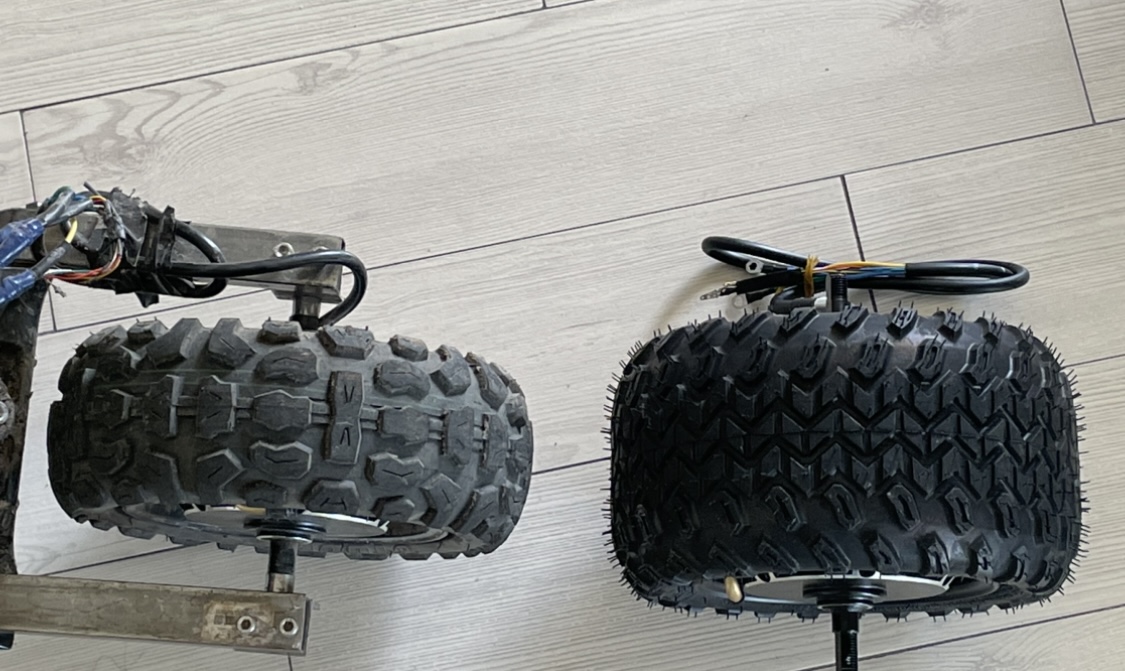

Gonflé au max , i.e 20Psi , ça donne ça
Cette nouvelle roue ressemble pas mal à celle des Stern :wink:
À propos de gonflage, je trouvais que mes pneus avant de pocketquad bougeaient un peu par rapport à la jante :thinking: ….et pour cause je ne les ai jamais gonflés :stuck_out_tongue_closed_eyes: :joy:… moralité, je peux rouler crevé la carcasse est assez rigide pour maintenir la forme
Vu le nouveau profil de pneu ,moins rond ,ça pourrait etre utile de le laisser tourner pour avoir un peu de rotation du cul.
Ouais c’est ma grande question …ça marche tellement bien avec le pneu actuel que je me tâte à changer tout de suite…
Ceci dit si les Stern tournent avec un pneu plat assez similaire ça le faire . @the2jakes a aussi un pneu assez plat sur sa triboard mais moins large je crois.
