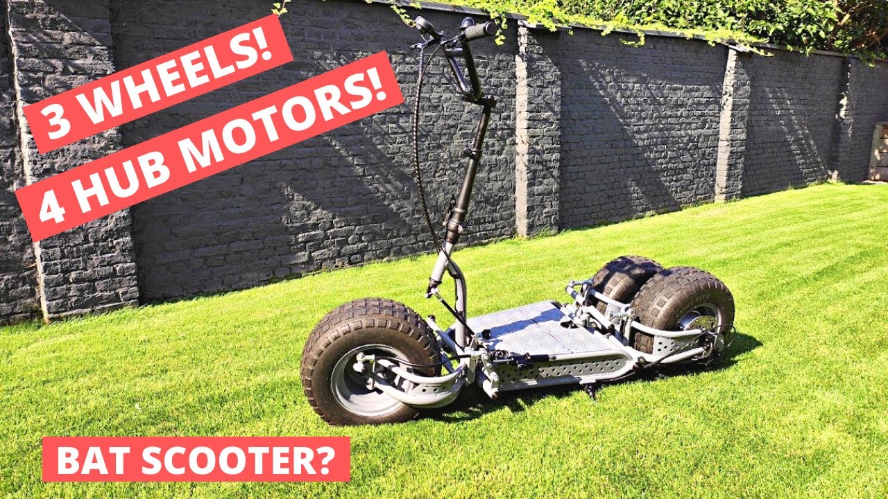

Tiens là y a un gars qui a couplé deux moteurs d’ hoverboard sur une grosse roue ( trop grosse) comme tu le proposais
Mettre deux dual Flipsky sur la hummerboard pour passer à mon pack 12 S me tente aussi…
Méthode viable.
(Engin débile, mais incroyablement bien fait)
Sur quel principe ?

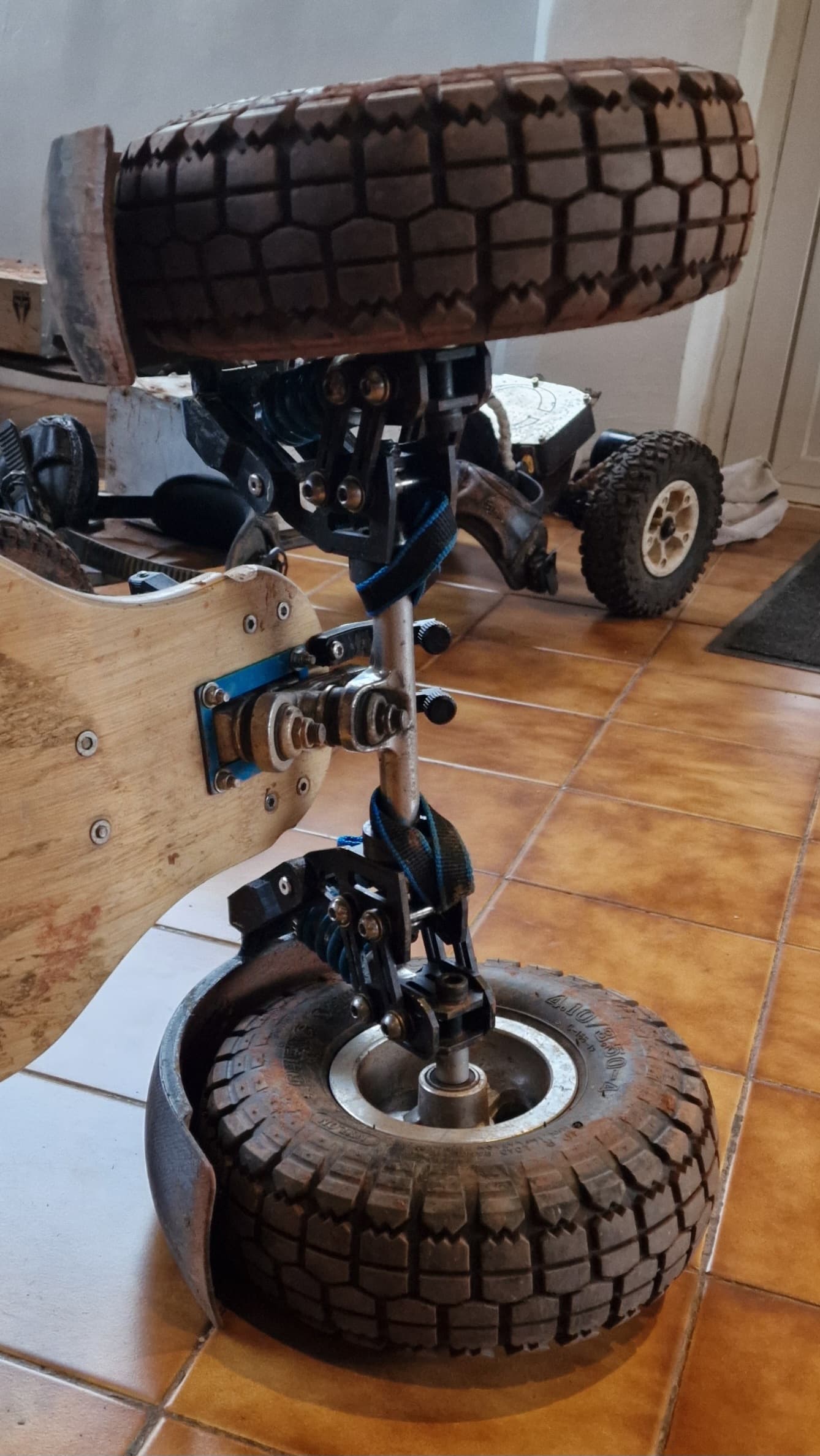

J’hésite entre un truc avec des triangle genre Gila board ou un zinzin comme ta propel, faut que je fasse un crobar …
Sur ta propel c’est le truc triangulaire en caoutchouc dans lequel tu as mis un bouchon de pinard qui maintient le train droit ?…
Le gars c’est fait plaisir😉 la direction est une usine à gaz. Manque de carving cette vidéo surtout avec un engin qui tilt …
oui . comme une paire de ressorts sur un channel truck . il y a 2 plaquettes pour régler la précontrainte , donc la dureté/stabilité .
en faisant une chape ( baseplate) , tu peux l’utiliser sous un deck 30° classique , mais ça fait un truck assez haut au final .mais j’ai cru voir que tu as mis une cale sous le truck avant ?
pour avoir une hauteur ‹ classique › , il faut tronçonner la partie plate de l’élastomère , et visser le haut des 2 jambes dans la baseplate et deck . ici
Si tu as les moyens , tu as le truck Acedeck …
Ou la solution StenBoard : un kit suspension Aliexpress , mais ça élargit le truck , et il faut le modifier pour nos axes de 10~12mm…

C’est vrai que ça donnait l’impression d’être bien tordu . mais ça bouge pas.ils ont du se chibrer sur la longueur des bielettes … c pas possible…
en pièces chez propel , sans leur chape , y’en a pour ~300$
300$ aussi pour un acedeck pret à monter.
Merci ! On est arrivé aux même conclusions.
La hauteur est problématique d’où leur base plate en bec de perroquet que je n’aime pas trop … Sur ta version intégrable sous un deck normal, avec la base plate en U je pensais essayer de caser deux ressorts genre truck classique plutôt qu’un élastomère…
Le truc le plus cher sur ma board c’est la roue arrière sans compter le pack Lipo. Pas trop envie d’y mettre 300 $ en plus pour gagner en confort qui est déjà très bon avec ces gros pneu très peu gonflés.
Les trucs genre double triangle plus fusée et bielette de direction ça va faire prendre trop de poids à ma planche.
L’approche Sternboard avec des parallélogramme deformable en bout de truck me paraît jouable. Sachant que j’ai déjà un axe rallongé ça n’augmentera pas tant que ça la largeur de voie. Je pensais faire ça en tube carré et les biellettes en plat. Le truc à trouver c’est les mini amorto…
