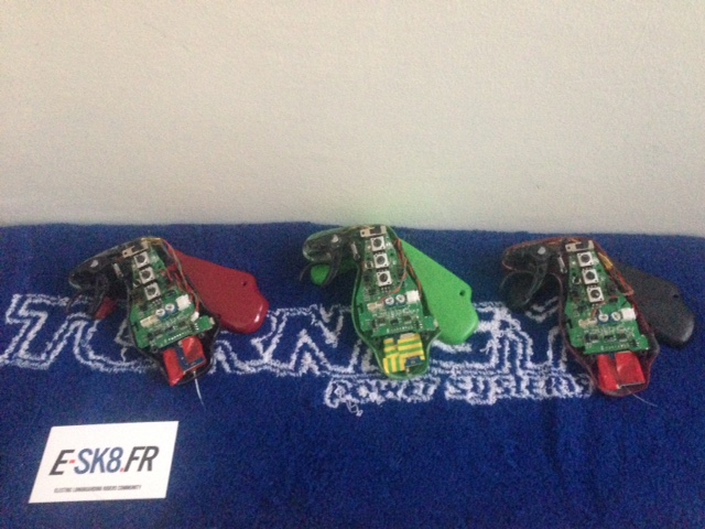

non, c’est cool en fait comme couleur, tu l’auras peut être pas demain; mais lundi à coup sûr. Vu la météo, l’epoxy sèche plus lentement et je veux pas passer un coup de peinture à 8° demain matin sinon ça tiendra pas. J’ai encore quelques défauts d’aspect à régler + les trous transparent pour rendre les LEDs à travers le boitier sur la face du dessus + trou pour le bind.
Dans tous les cas, si j’ai pas de problème de connnectique ou une inversion de cable sur la gâchette; vous aurez votre commande initiale comme prévue à partir de lundi.
J’ai passé tout l’aprem - vient de m’arrêter ! c’est vraiment du travail de titan surtout pour en sortir 4.

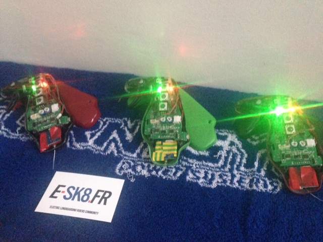

Je vous fait un point d’avancement plus détaillé ce soir. Je pense me limiter aux 4 radios (dont 1 nue) car la grosse difficulté c’est que chacune des radios est unique, dans le sens ou chaque mm de hauteur de coque hébergeant le PCB influe sur le reste. En somme, si tu coupes 1mm de la coque du bas, un composant de rotation de gâchette va ressortir sur le boitier du haut (en gros comme sur ma manette carbone). On parle de détail mais ca compte surtout qu’elles sont quasi finies.
Je pense rajouter 2/3mm de joint sugru entre les deux boitiers afin de palier à cela (sinon il me faut rajouter un joint en epoxy par l’intérieur pour combler le gap), tout en laissant le bind actif, poncer l’arrête de la radio et mettre un coup de bombe (ou pas) voir ce que cela donne. J’avais fait ca sur ma première radio et c’était nickel. Après on est pas à l’abris d’une surprise.
J’ai les 4 remote complètes quasie finies pour Fred (+ une nue), Riako, Raptor. Bonne nouvelle sinon, hier sur le spot on avait mélangé les récepteurs / émetteurs pour debugger le soucis de Riako, ce qui explique que cela ne fonctionnait pas. J’ai tout rebinder et ça marche nickel.
Désolé pour le retard mais vu la conso de temps, j’ai annulé toutes les demandes en attentes que j’avais aussi sur Endless Sphere. Je ferais surement le même modèle en 3D à l’occasion et vous le filerai… quand j’aurais le temps !
Dernier truc, je ride maintenant depuis plus de 2 semaines avec la manette custom et franchement c’est super confort et très discret… tu peux la rentrer dans la poche de son sweat (en faisant gaffe) en ridant (même si faut pas rider les mains dans les poches!). Le champ d’action du signal est dingue (en même temps c’est fait pour faire rouler des voitures RC)… prochaine fois on fait un test de portée… mais il y a minimum 50m… de quoi plus voir ta board.
