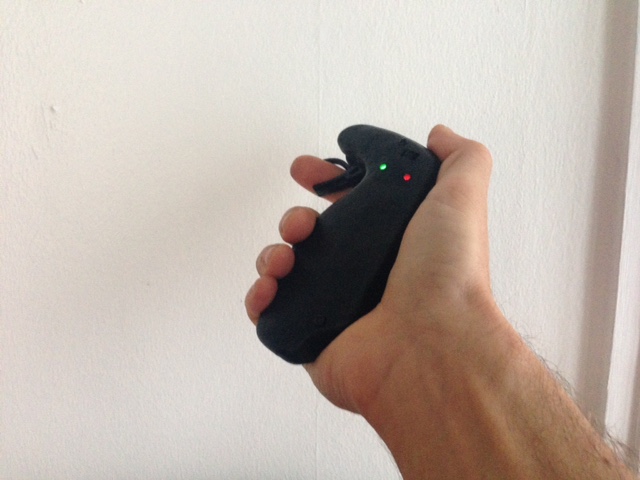

Pour moi, la GT2B est ce qu’il y a de plus fiable à ce jour et là on est dans quelque chose qui va bien. On pourrait réduire encore en déplaçant la prise USB, mais le fit actuel est plutôt correct selon comment tu tiens la radio dans ta main.

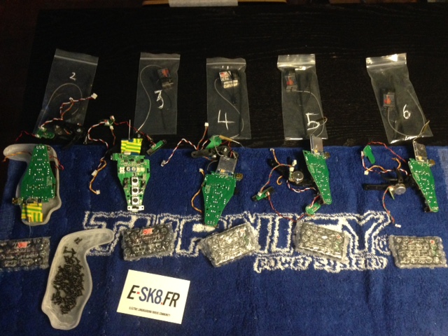

of course, j’ai commandé 5 radios GT2B donc aucun soucis et s’il y en a besoin d’une en plus je t’en ferai une custo rien que pour toi du coloris que tu veux Elles sont en transit actuellement mais dès que je les récupère cela devrait aller très vite, même si je suis maniaque au niveau de la jointure des deux parties du boitier.

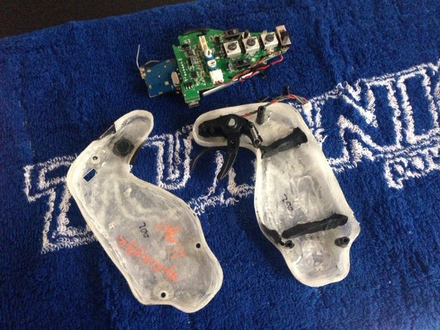

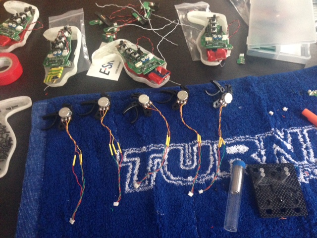

j’ai pu avancé rapido hier soir sur celle d’Aloys. Ca va être sport pour l’avoir fini demain en top qualité (le timing ne permets pas de mettre une couche d’epoxy pour que tout soit ultra lisse… sachant qu’il faut aussi fixer la gâchette à l’epoxy / poncer et faire la partie peinture + rallonger les 3 fils de la gâchette pour qu’ils atteignent le connecteur sur la PCB).
Pour ceux qui se demandent, le noir c’est du Sugru et permet de fixer la batterie en place, elle même fixée au sugru à la PCB afin d’éviter que les contacteurs en pic du PCB ne touchent ou viennent s’enfoncer dans la batterie.

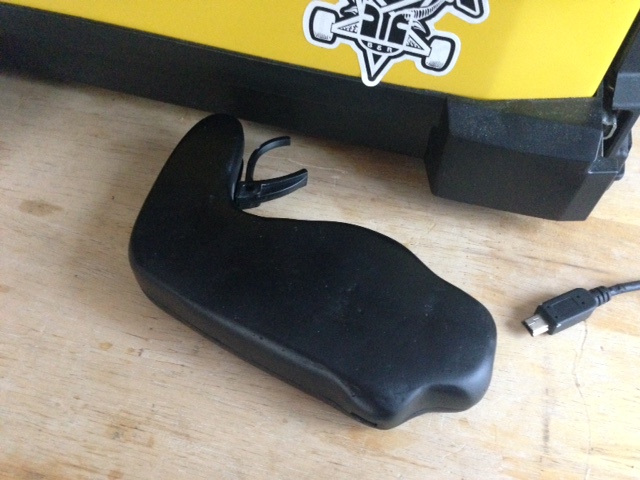

Le résultat est quand même correct, si c’était à refaire, je ferais ma radio de la même façon. Aucun bouton de visible, uniquement ON/OFF. D’ailleurs celle que je ferais pour moi sera identique.

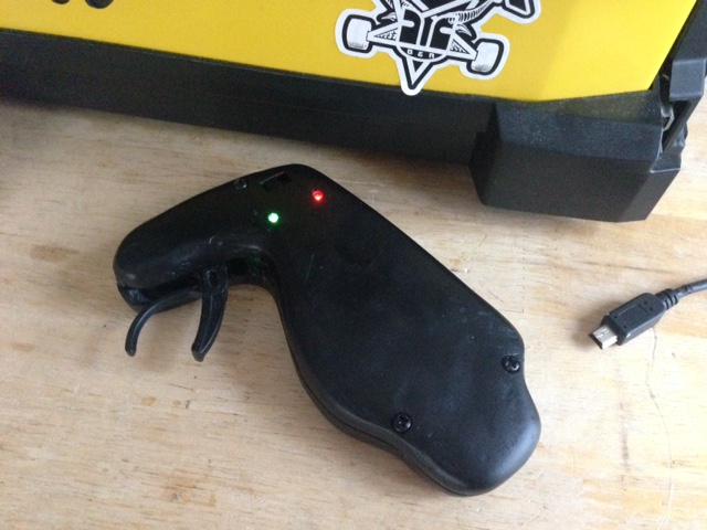

radio #002 - Aloys - finie. C’était vraiment sport. Il y a des défauts d’aspects (des griffures et micro bosses de surface) car il la voulait aujourd’hui; cela aurait pu être facilement caché par de la résine epoxy mais le timing de 2 jours pour tout faire … est plutôt de la charge que du délai ! J’ai rajouté de la sugru en renfort sur la gâchette qui continue de sécher et de prendre d’ici tout à l’heure et avec la chaleur ça devrait aider. L’avoir totalement aboutie cosmétiquement parlant aurait nécessité 2 jours de délai en plus (epoxy et ponçage additionnel)
Elle est en charge; Je trouve qu’elle est mieux que celle en carbone (en dehors de l’aspect visuel) car aucun bouton à part ON/OFF apparent.
J’espère que lorsqu’on la mettra sur sa board à 11h… on aura pas de surprises ! on sait jamais.
Je confirme que le noir vernis mat, ça passe bien pour une radio.
thanks! le point à améliorer serait de dessouder la prise USB, j’ai hésité à le faire mais pour moi cela procure une meilleure prise en main; après c’est personnel selon comment on tiens la radio en ride, et question d’habitude. Le boitier peut être optimisé après coup de toute façon dans le sens ou il suffit de couper la partie USB puis de mettre un scotch électricien et de mettre de l’epoxy qui va prendre le pli du scotch et donc modifié le shape du cache sans soucis.
