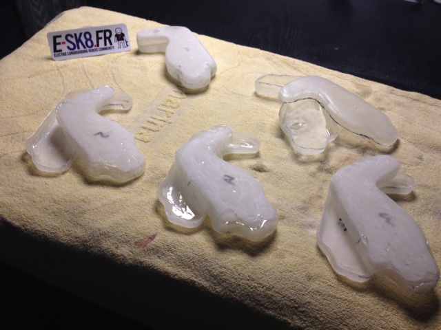

hard work ! avec un seul moule en silicone c’est du travail de titan !
Il reste encore pas mal de taff mais ca devrait être ready pour le weekend prochain

ce qui prends du temps, c’est que chaque boitier que tu stratifies, le résultat est différent; tu as des anomalies, il faut tout poncer; réajuster, epoxyer, reponcer…! Je vais d’ailleurs en garder une sur les 5 pour la Vanguard; a en voir le résultat; pas de GROS intêret d’utiliser de la fibre de carbone. C’est “joli” et un poil plus léger; mais bon c’est de l’ultra détail. Au final, une couleur unie est très bien.
Et surtout, sur l’upgrade de boitier (à partir du premier modèle en epoxy n°"002"), je coupe à la dremel tous les potentiomètres qui de toute façon servent à rien. Ca permet d’avoir un boitier avec : ON/OFF et le bind. Vraiment plus sympa (je trouve).

Premiere tentative de strat avec fibre de carbone.
Je suis parti d une impression 3D de la telecommande Badwolf v2.
J ai d abord realise un moule en stratifiant a la FDV une des face de la badwolf. C est pas evident…
J ai toujours du mal avec les angles. Le tissu se decolle un peu.
J ai recouvert toute l impression 3D avec du scotch. C est pas mal … mais ca fait des plis.
Je pense que je vais essayer la prochaine fois juste avec la cire de demoulage en priant pour que ca parte (sinon l impression 3D est morte).
Ensuite j ai passe de la cire de demoulage et j ai stratifie en carbone dans le moule (3 couches … total overkill).
Malheureusement, il y a deux endroits qui n ont pas ete bien mouille. Pas de resine (ou tres peu) et la fibre affleure.
Je ne vois pas comment rattraper ca, je pense que je vais devoir refaire une strat carbone de zero.
J espere pouvoir reutiliser le moule (qui a quand meme pris cher au demoulage, je croyais que je n y arriverais jamais).
