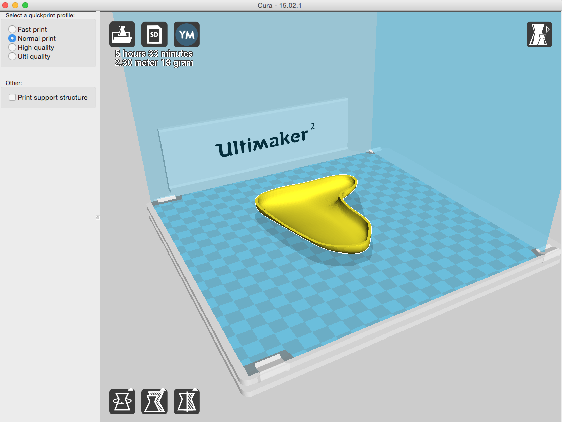

Je pourrais optimiser la même chose en 3D car j’avais déjà fait un modèle assez compact basé sur mes sketchs de GT2B. J’ai mis ma carte CMG à côté pour que vous aillez une idée !
Bref, si quelqu’un veut m’offrir une imprimante 3D je suis preneur ! L’utilisation d’un FabLab est sympa… mais demande un investissement en temps… que tu peux faire chez toi, l’environnement sociable (et social) en moins !
Tu peux l envoyer a un gars qui te le fera pour un prix raisonnable.
Par exemple, tu peux passer par 3Dhubs.
J ai fait imprime ma badwolf par un gars de Puteaux, tres sympa.
Par contre, je trouve ta version actuelle carbone plus jolie que la version 3D.
ouep, le seul soucis c’est que c’est vraiment moins réactif. Je pense que d’ici peu, je vais faire mes propres drivers E-SK8.FR pour Kegel / Flywheel en alu … et à terme des mounts
Faut juste du temps.
la carbone est sympa; mais je peux te faire la même chose en 3D; d’autant plus que j’ai la version finale carbone; donc une photo; je l’extrude et pof !
