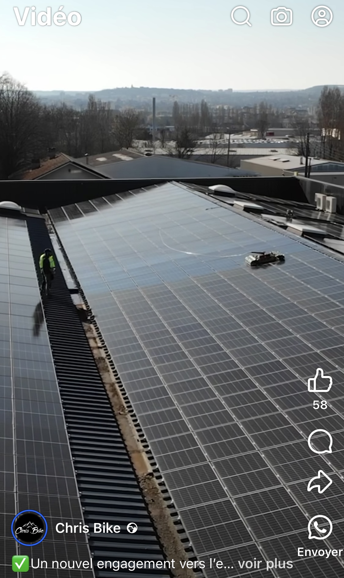

Fabrication brosse rotative pour panneaux solaires

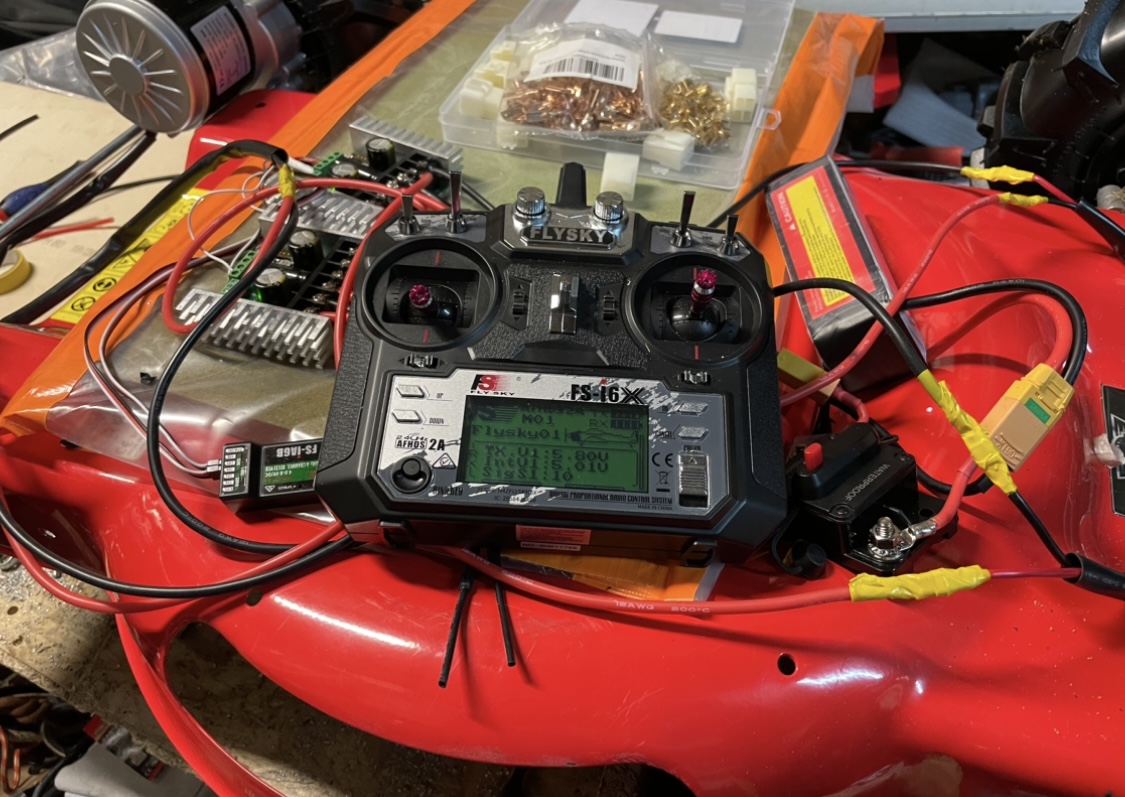

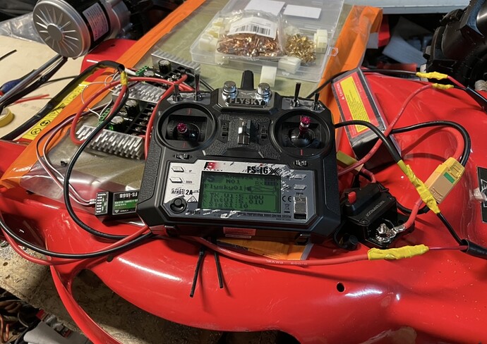

Finalement ça marche avec les Sabertooth et la RC de modélisme FSIX6

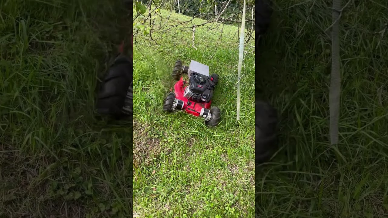

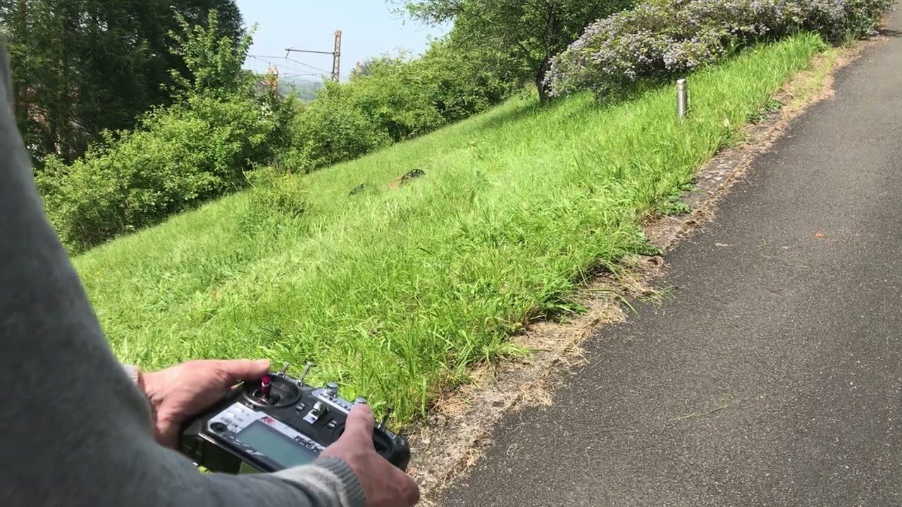

Ça progresse​:grinning: Elle avale la pente :+1:
Ah oui belle pente en plus, bravo beau boulot :star_struck:
Merci, mais pas aussi pentu que ton toit peut être…

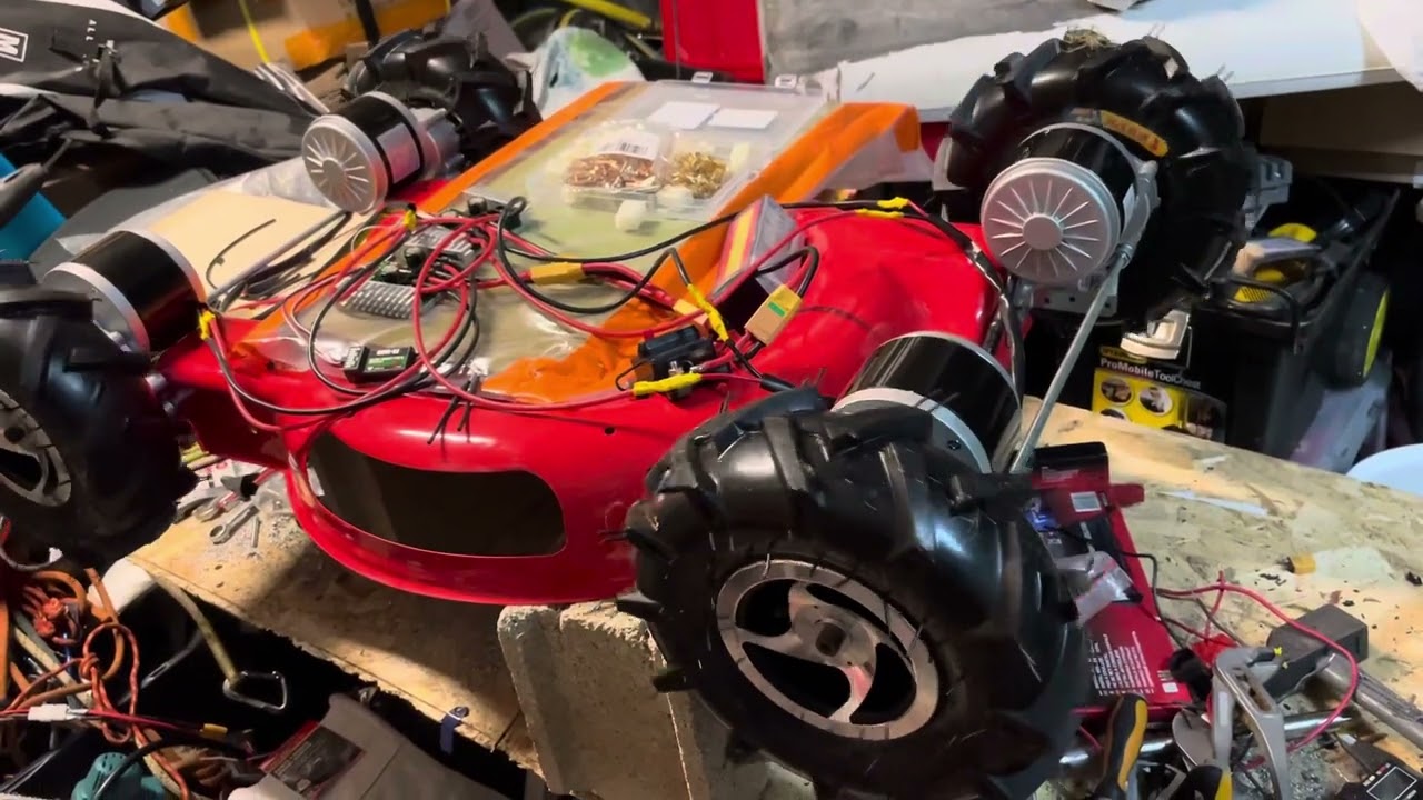

J’ai utilisé un Sabertooth pour le train avant et l’autre pour l’arrière contrairement au schéma que j’avais trouvé car lui utilisait un contrôleur pour le côté droit et l’autre pour le gauche, ça ne marchait pas pour moi ou je m’y étais mal pris…la ça marche super bien et ca a pas mal de patate et ça passe partout le seul risque c’est le retournement :wink:
j’ai pas suivi :sweat_smile: la lame de la tondeuse est alimenté avec la même batterie que les moteurs ?
Non pour l’instant c’est le moteur thermique qui n’est pas encore installé :wink: à terme oui ce sera un moteur électrique pour la coupe …

Ma tondeuse 4WD marche du feu de dieu…contrôleur surdimensionnés mais ça pousse fort
