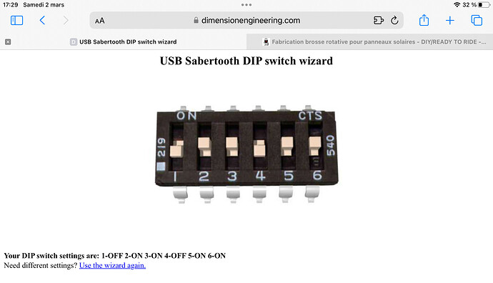

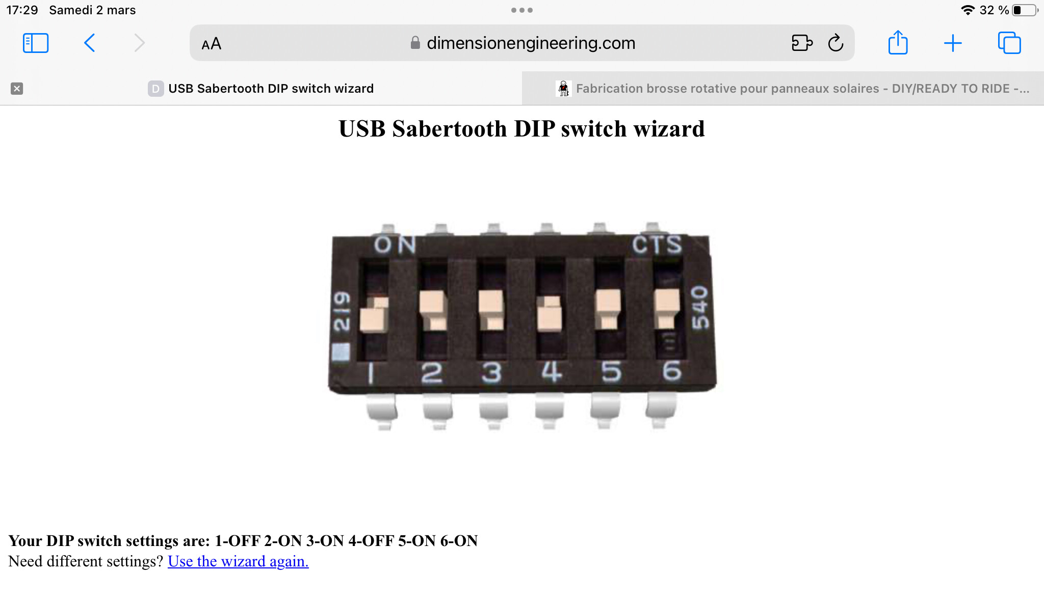

Je te ferai une photo de la config des dip switch sur le Sabertooth

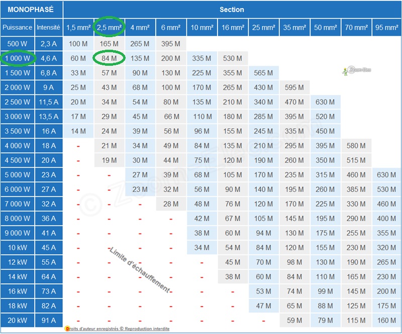

Pour ces alims, en fait ce qui compte c’est les watts, si l’alim fait du 1000w, la rallonge doit supporter 1000w j’ai bon ? peu importe les Ampères en sortie d’alim…
pour une rallonge de 75m…
Ceci dit en réalité, les motoréducteurs font 250w chacun, donc 500w au total, une alim de 750w voir 1000w devrait être suffisant et ma rallonge à plutôt 60m alors du 1,5mm² devrait le faire non ?

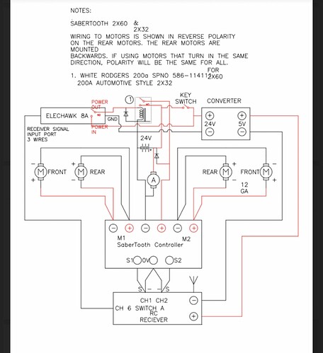

Avec une petite lipo 4S et un prise XT comme sur la photo que jamais posté (pas besoin d’antispark même si c’est sans doute mieux et avec un fusible, moi j’aime bien les fusibles rearmable comme sur mon eFoil :wink: ) tu peux faire tes tests
Le contrôleur est plug and play par contre pas de programmation comme sous VESCTool Faut juste la bonne configuration dip switch
oui ok, justement je pensais en prendre un réarmable, tu y mets quoi comme taille ?
c’est mieux pour moi sans la programmation :sweat_smile:
je chercherais la config dip switch

Vachement bien le configurateur de dip switch chez dimension engineering :+1:

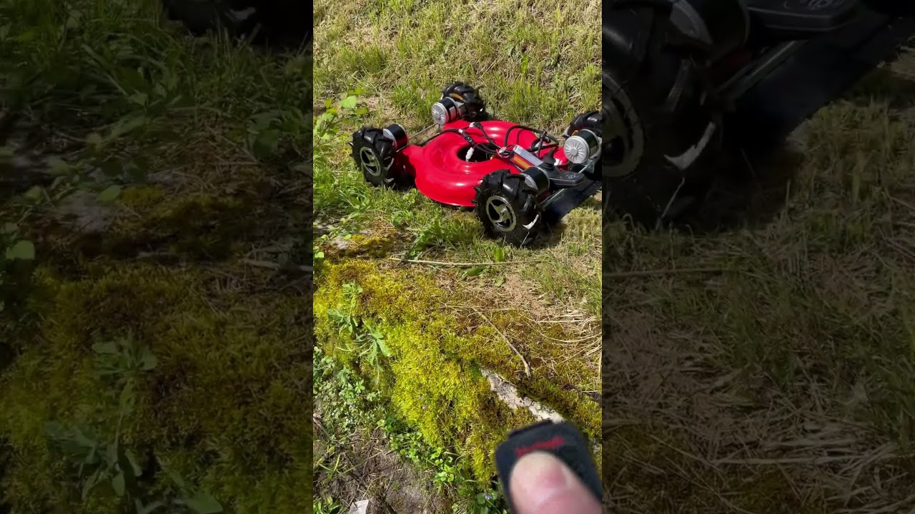

J’ai reçu mes deux autres moteurs avec la commande et une petite remote BT qui marche incroyablement bien. Aucun frais de douane….
Testé avec une lipo 6S ça fonctionne nickel. Ça bip même en marche arrière va falloir que je kill le buzzer…:joy:
Super j’suis fan des pneus :wink: elle va monter aux arbres ta tondeuse :joy:

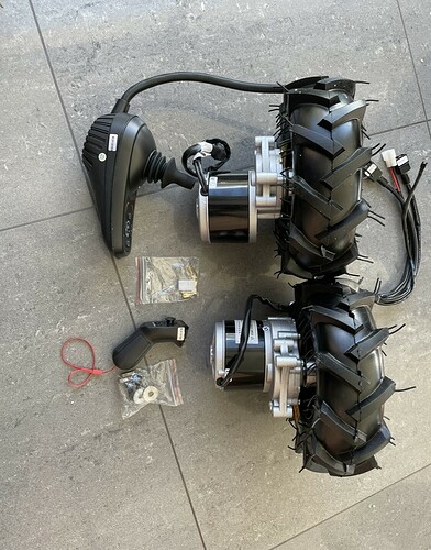

là un essai avec un ESC de fauteuil roulant mais qui n’a rien dans le sac :tired_face:
Je vais lui coller deux Sabertooth 2x32 amp soit 128 amp total…:crazy_face:
Peut etre overkill 128A?
Clairement …:wink: la moitié aurait suffit je peux toujours viré un des deux Sabertooth mais je préférais commander deux moteurs par un contrôleur. J’aurais pu aussi commander les 4 moteurs avec juste un contrôleur. Les deux options marchent
