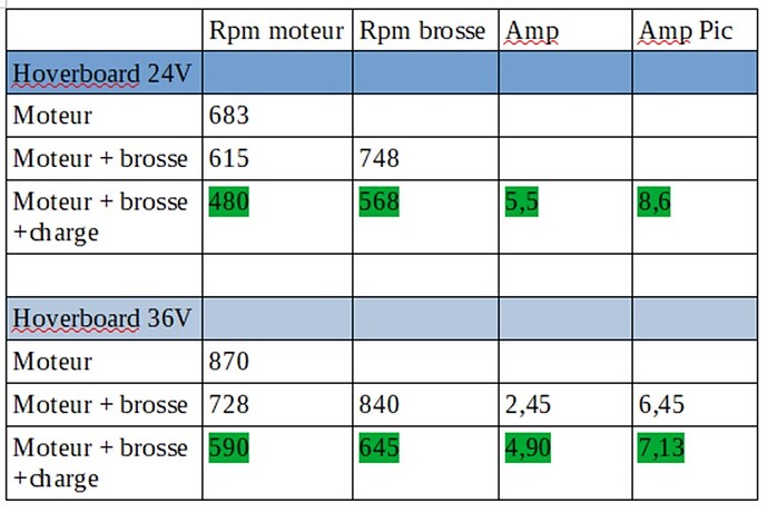

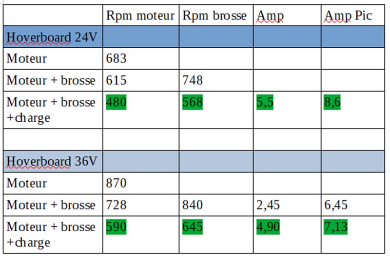

j’avais fait un tableau basique pour comparer mes 2 moteurs d’hoverboard l’un en 24v l’autre en 36v, ils étaient sur des contros d’ebike en vitesse k2, température
pris à l’ancienne mais les 2 sont restés tiède…
Si la température est comparable alors sans hésitation 36V. Théoriquement, il devrait plus chauffer et plus en chier une fois en « charge » à frotter le panneau car moins de couple mais à voir tes chiffres ça me parait anecdotique.
Une petite centaine de RPM en plus pour 1A de moins, il y a tout à gagner.

Hub de skate Kv~70 ,10~15A nécessaire . Moteur leger qui chauffe.
Hub d’hoverboard Kv~20, 5~6A. Moteur lourd qui chauffe pas .
Pour la survie de ta batterie, le choix est vite fait .
