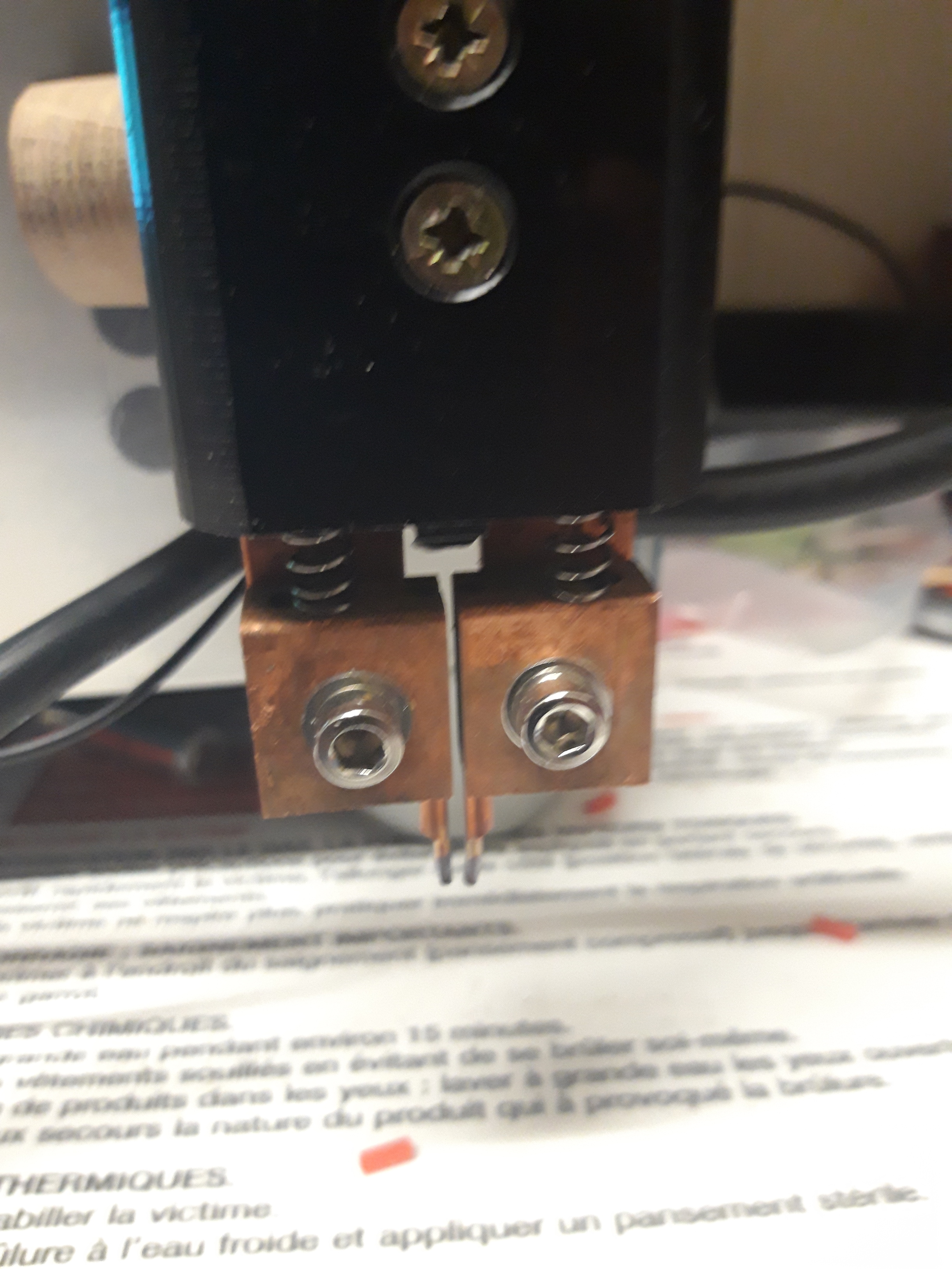

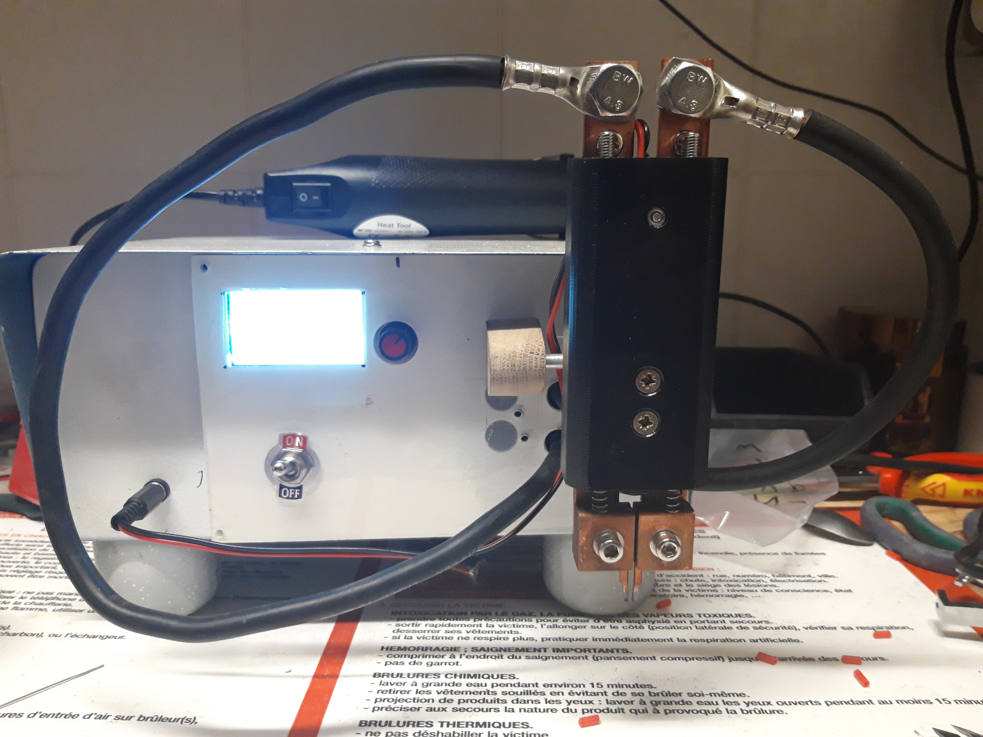

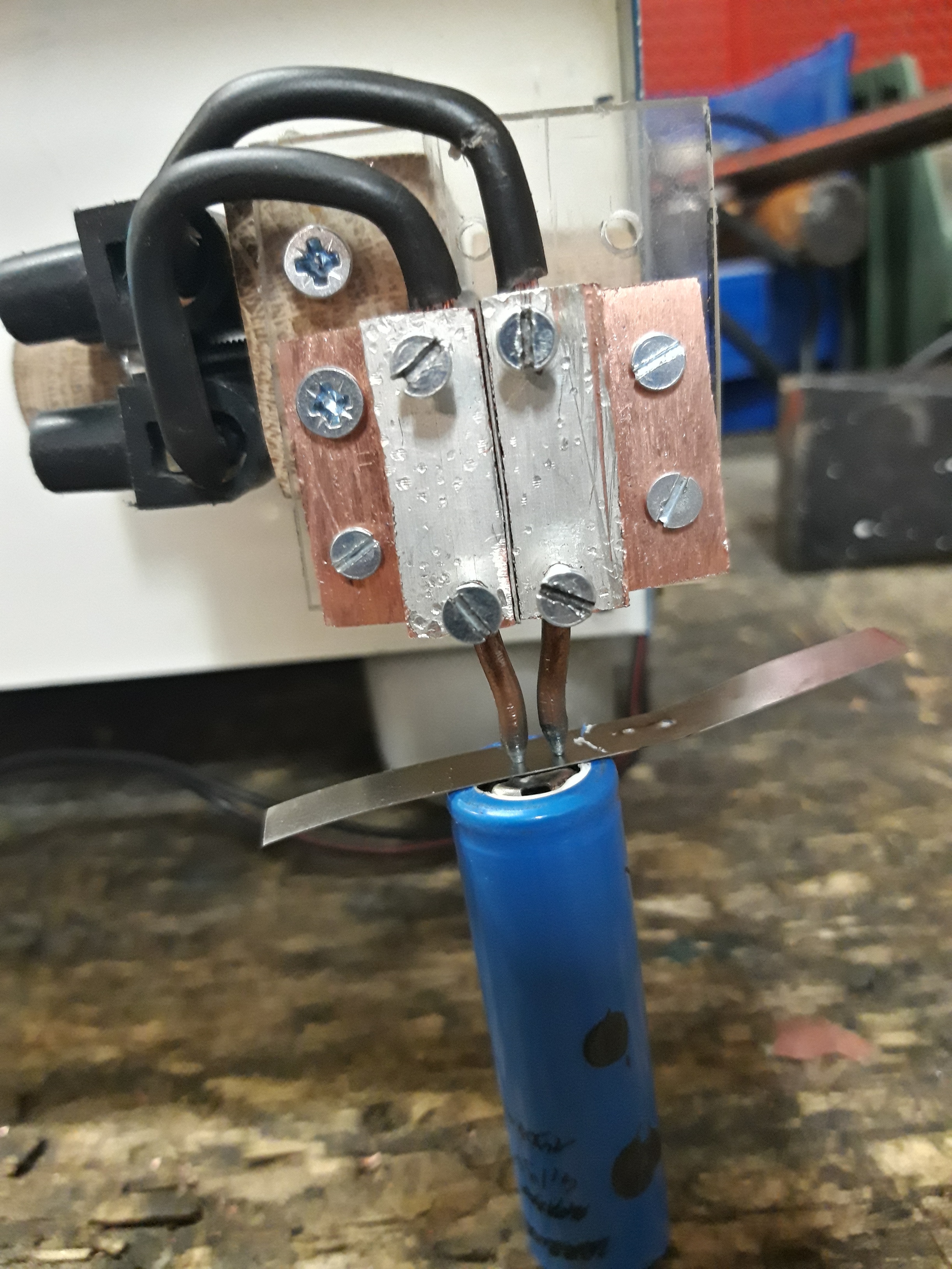

Salut oui je pense effectivement que ça vient de là du coup j’ai fait une modification et ça marche déjà beaucoup mieux mais je suis pas encore satisfait à 100 % car j’ai piégé des dominos que j’ai démonté à l’intérieur du plastique qui se moule à chaud mais quand je fais des soudure ça chauffe et du coup ça se déforme et ça bouge tout je vais voir pour faire différemment
trés beau ! bien ouéj’

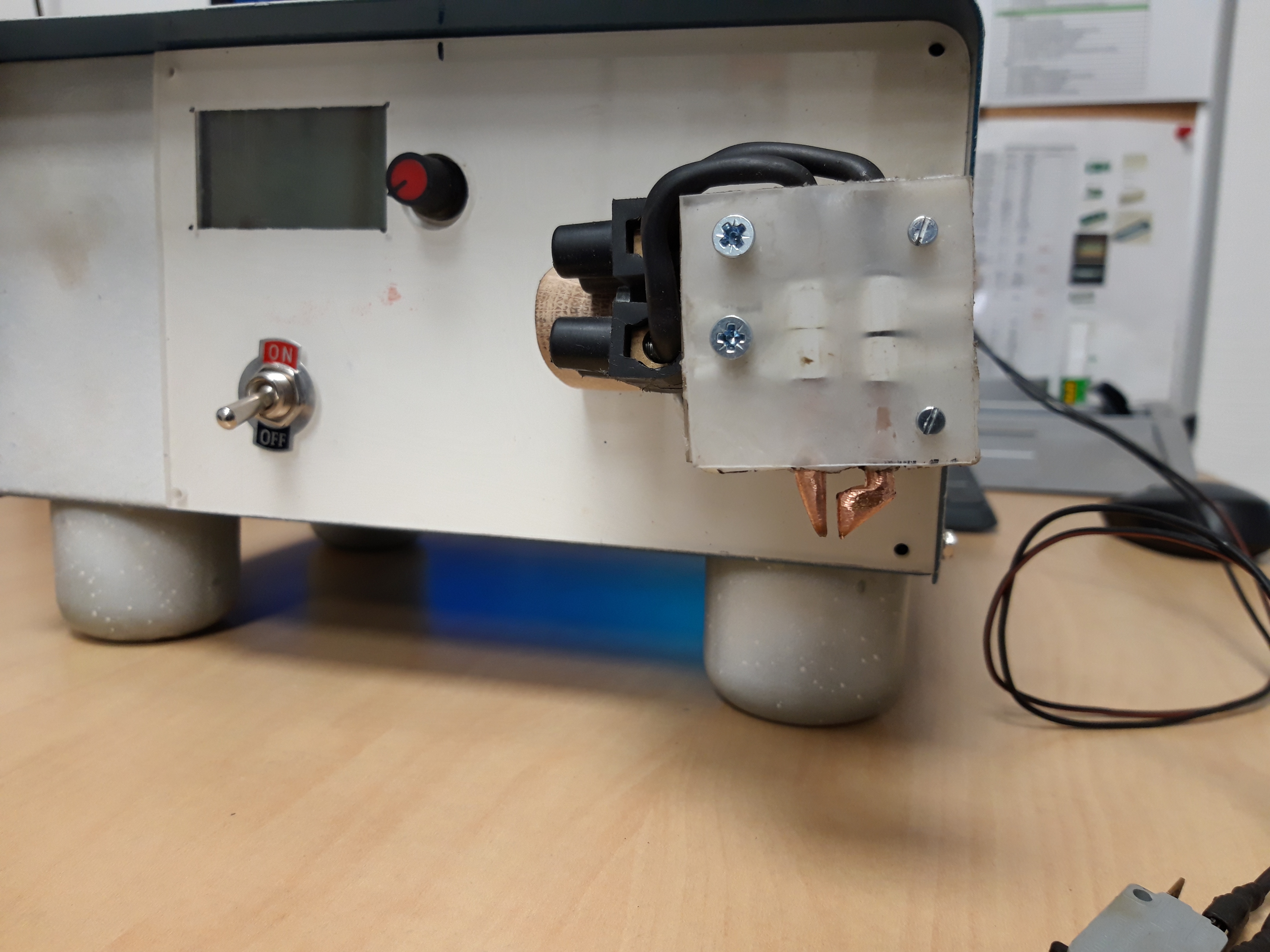

Du coup c’était juste un problème de diamètre de câble concernant le spot welder ?
Salut
ça venait des poites qui été pas sur ressort et la diminutions de câble la nouvelle version marche beaucoup mieux

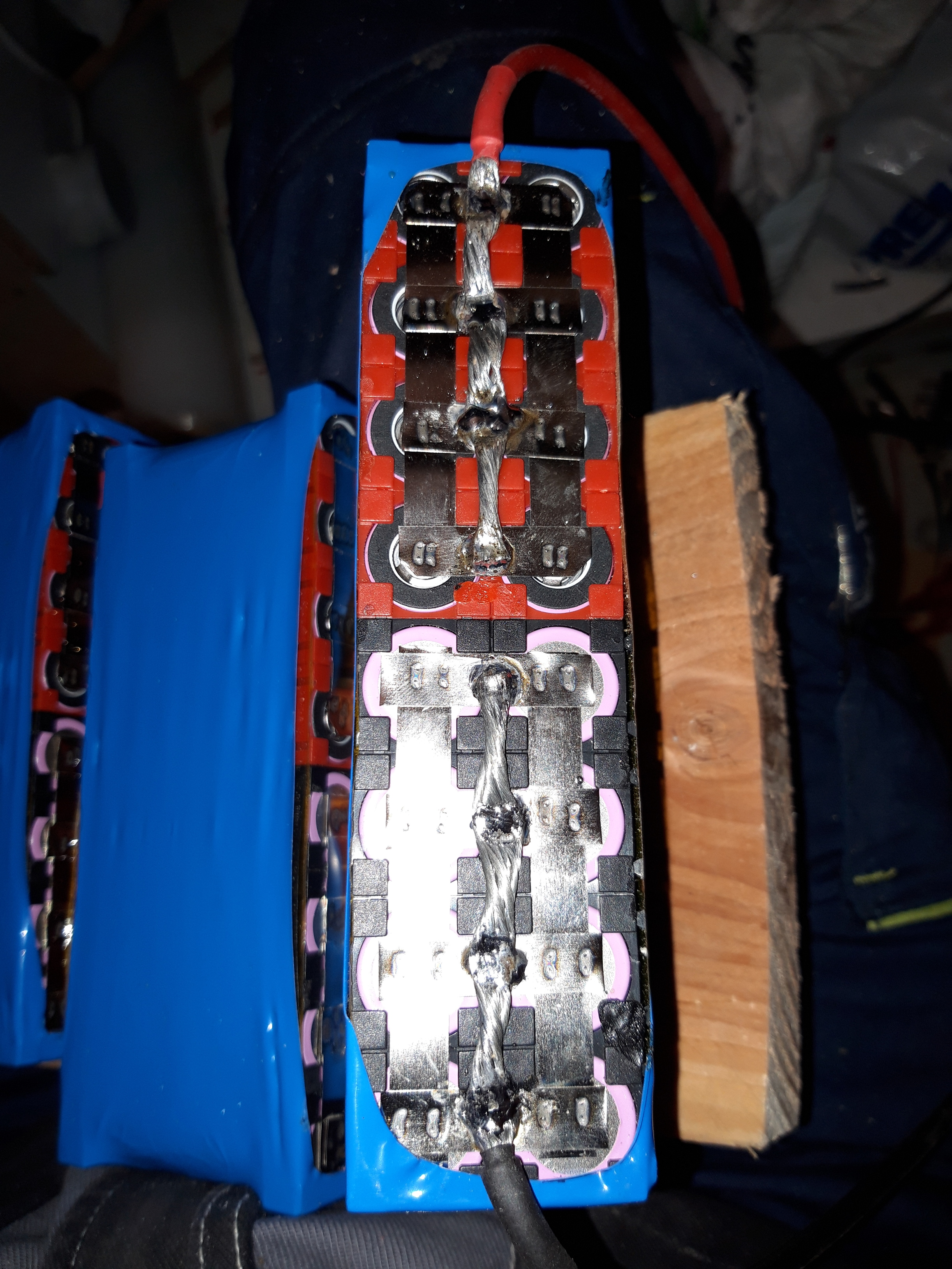

Ca n’a pas l’air trop puissant ?

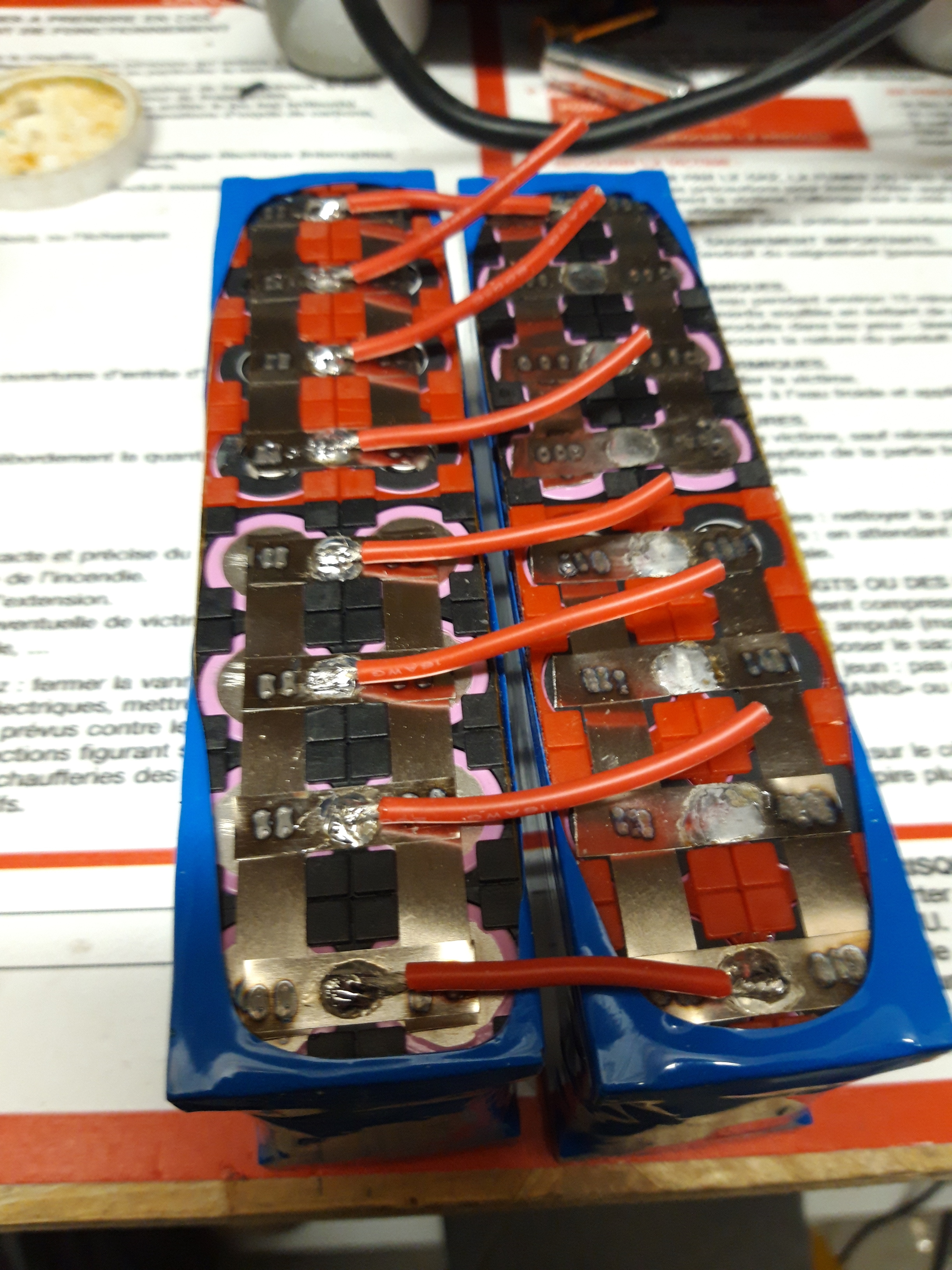

Les points de soudures son comme des lignes fondues, pas comme les points séparés que c’est sensé faire
Après je ne sais pas si c’est forcément mauvais mais à voir pour la cellule

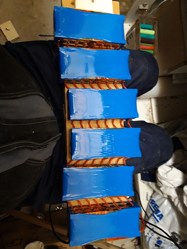

C’est ok tout baigne.

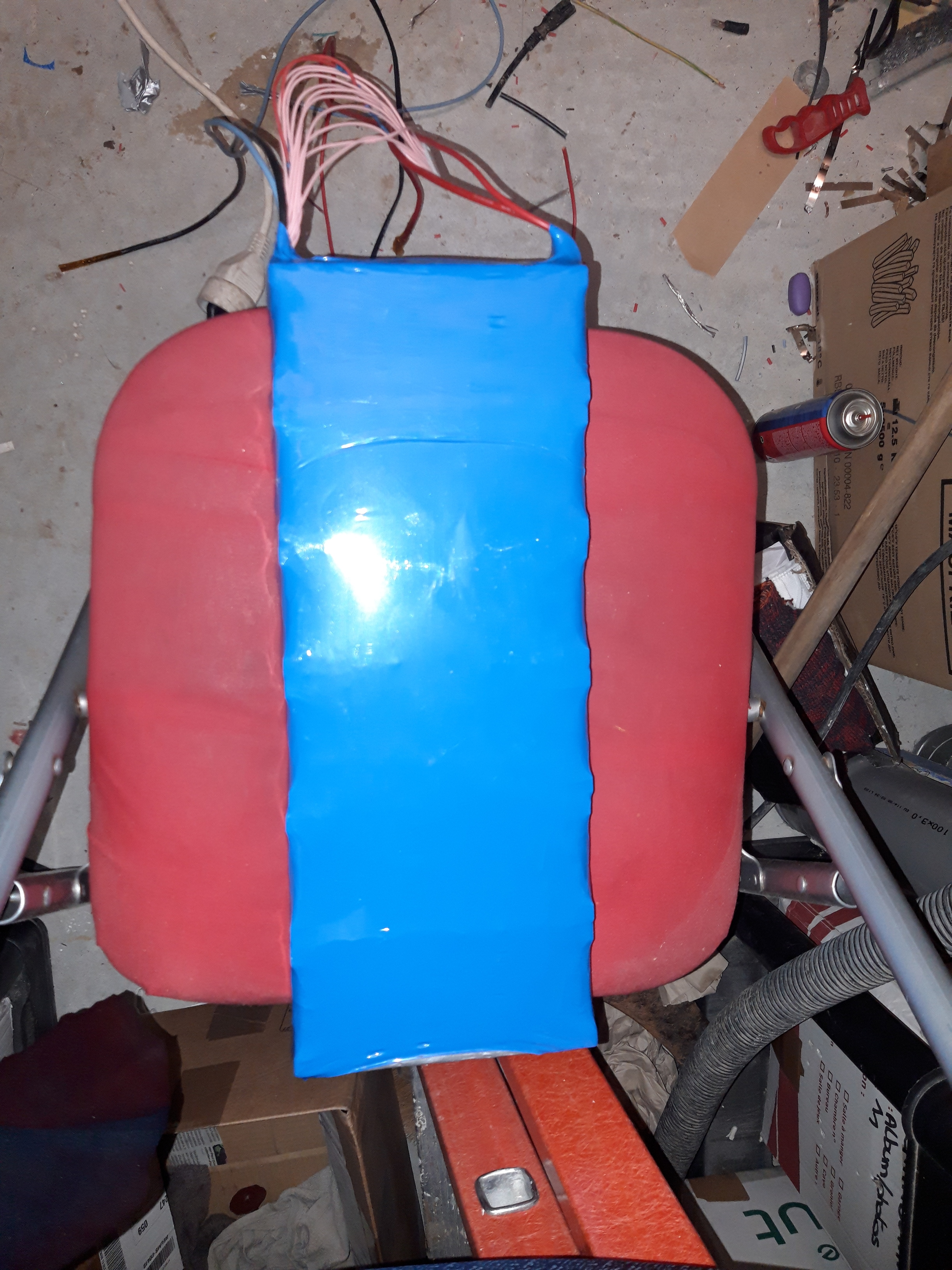

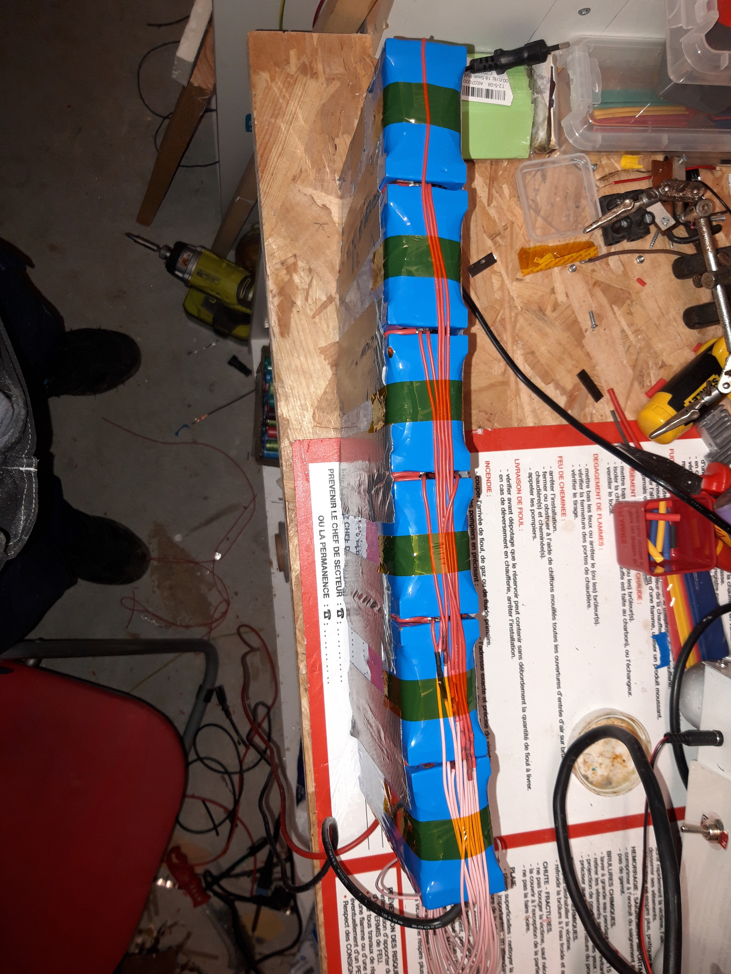

C’est très bien, ca va tenir avec le temps et le courant !
Tu as bin isolé avec du scotch kapton et le papier vert (fish paper en anglais, aucune idée de nom francais) ?
bravo !
merci les amis oui j’ai isole avec du fish paper et du scotch kapton
