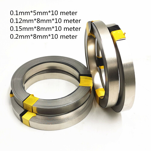

bande nickel :
j’ai pris des 0.15x8x10 et des 0.2x8x10

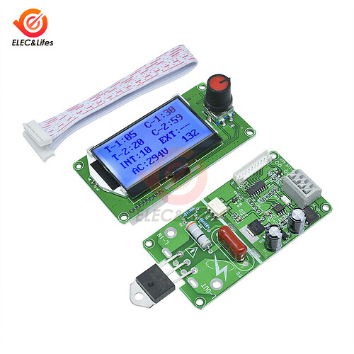

un contrôleur Double impulsion Spot soudeur : je prend un 40 ou 100 A ?
pour la doubles pointes je compte prendre des bout de baguette a souder l’acier tailler en pointe.
