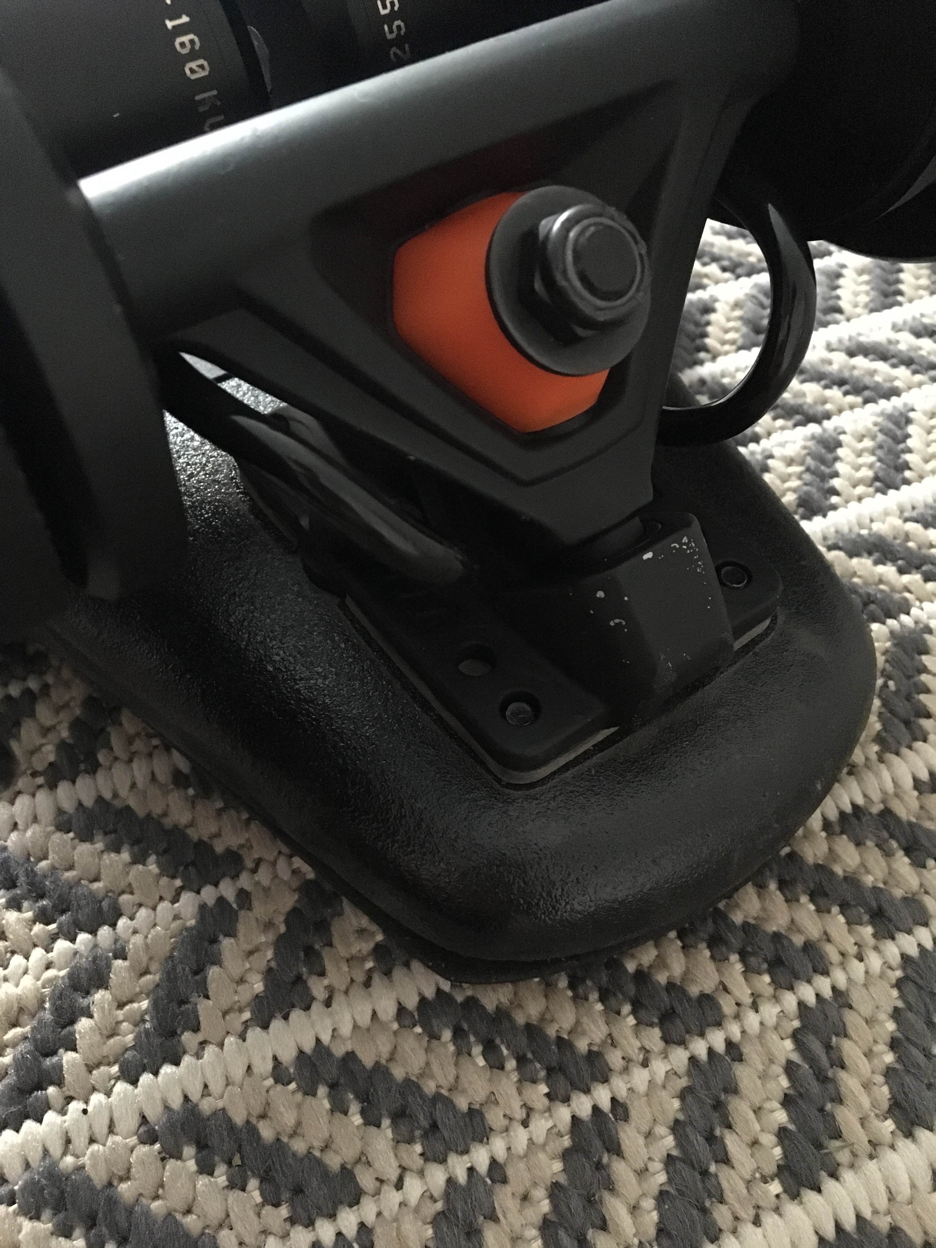

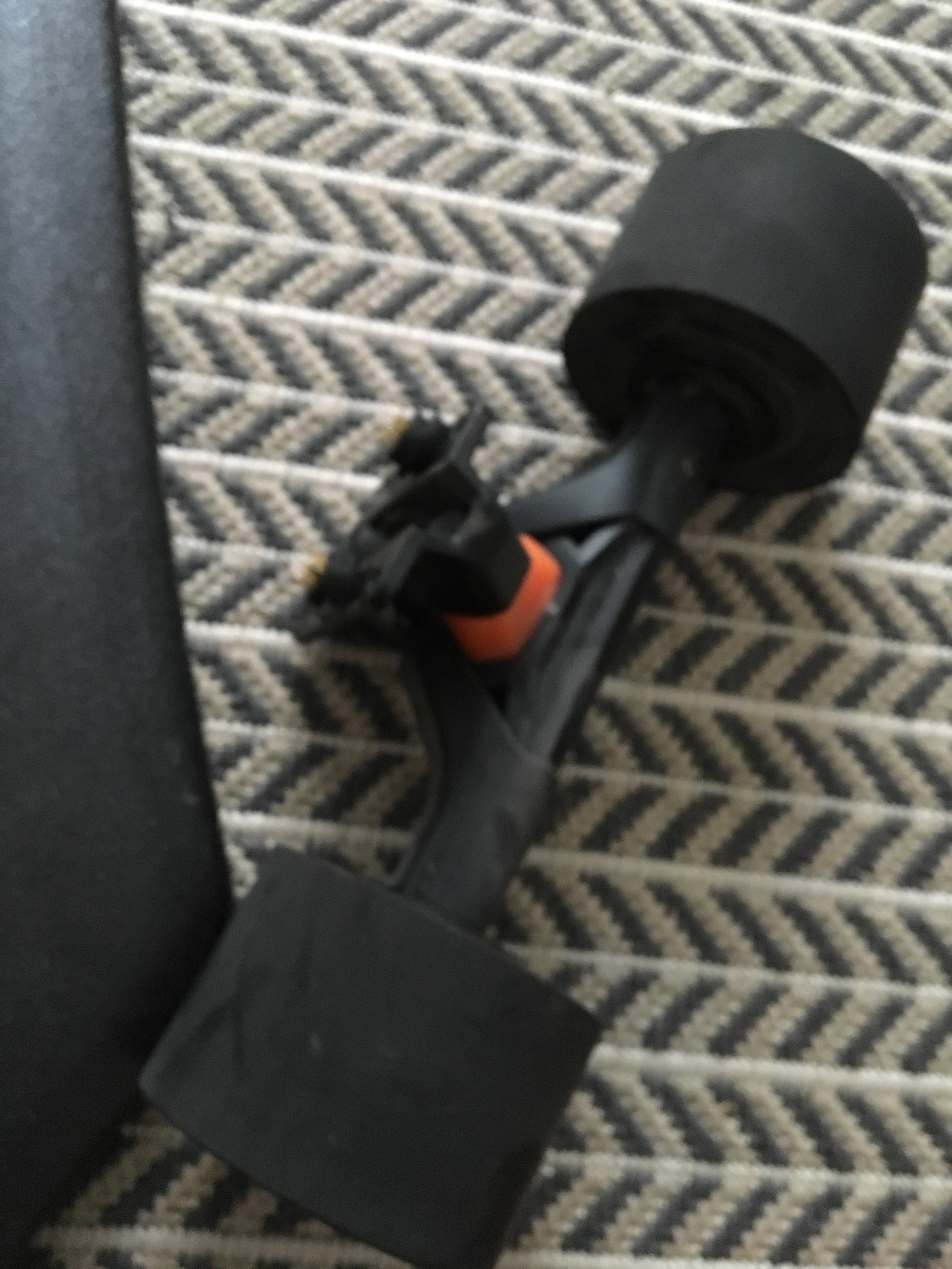

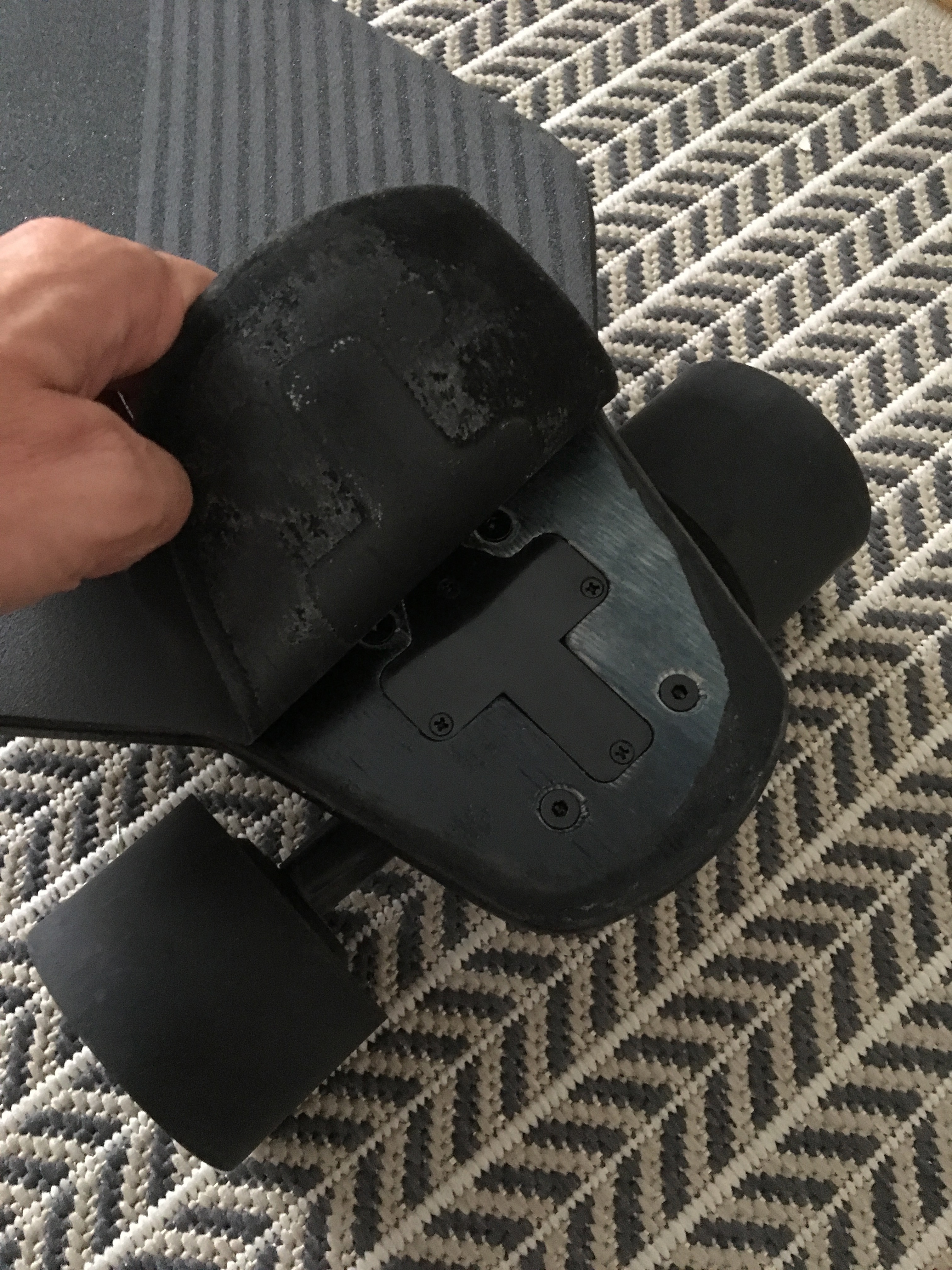

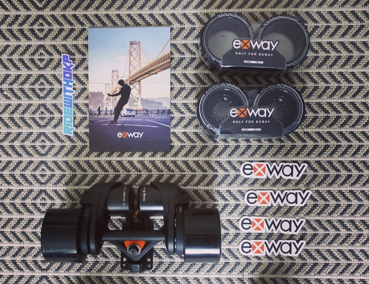

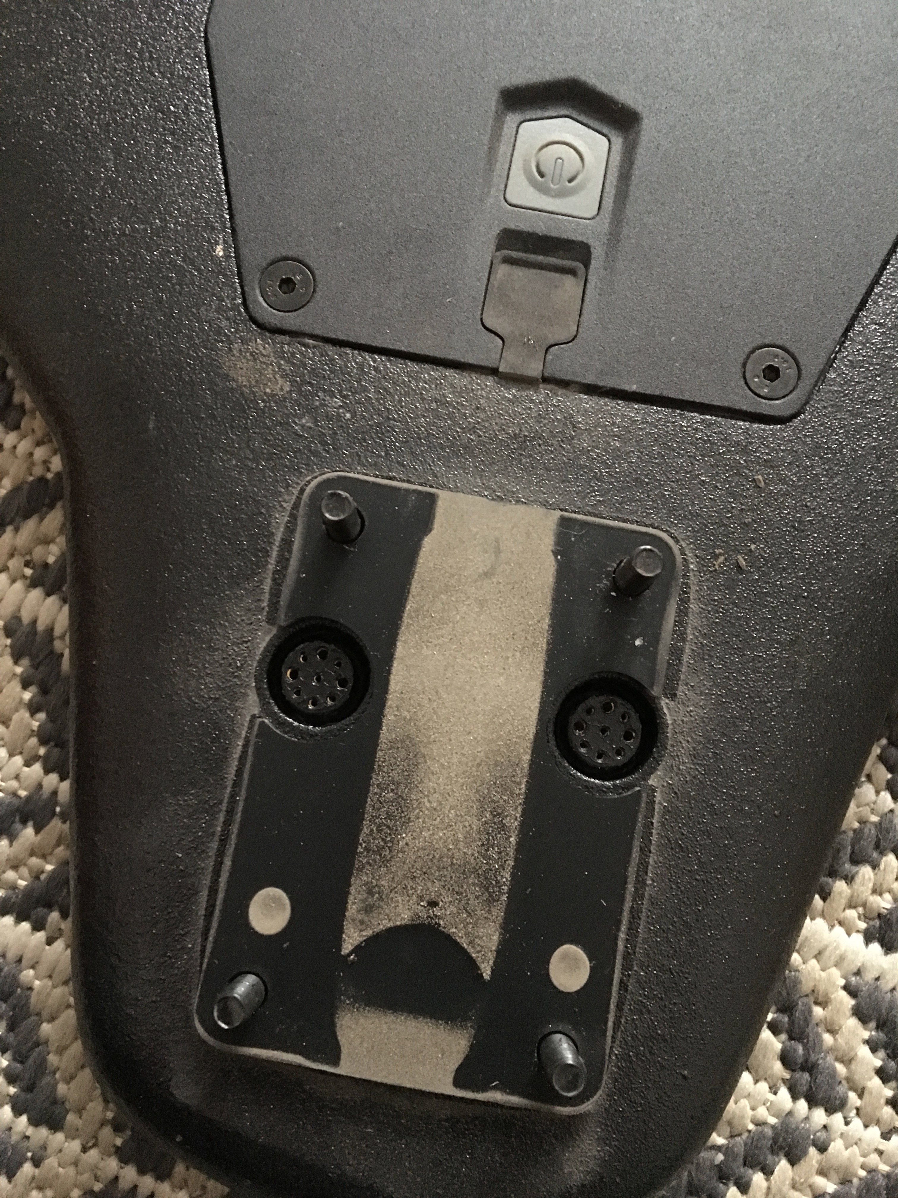

Quelques photos en attendant l’installation de l’affaire.

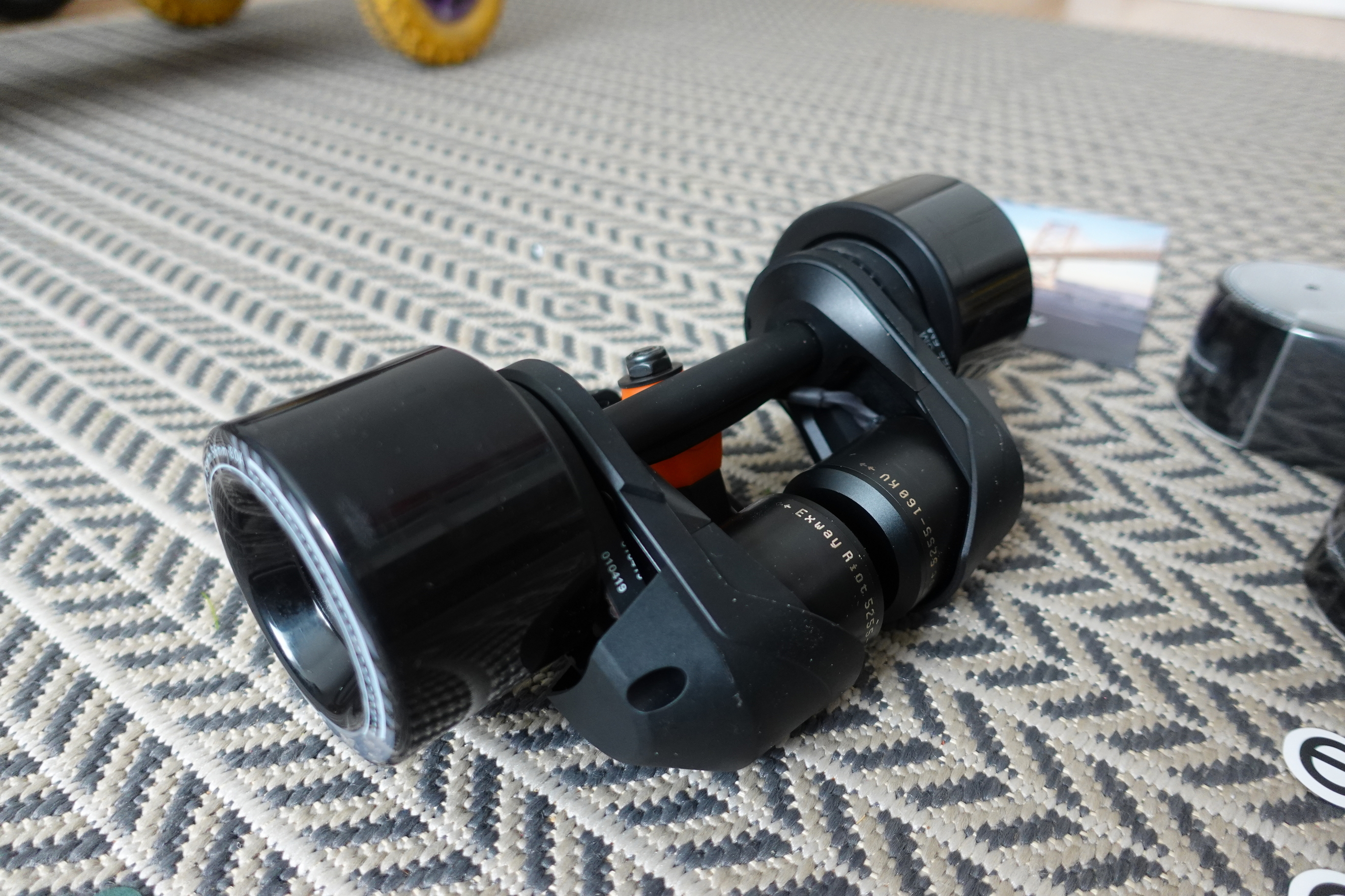

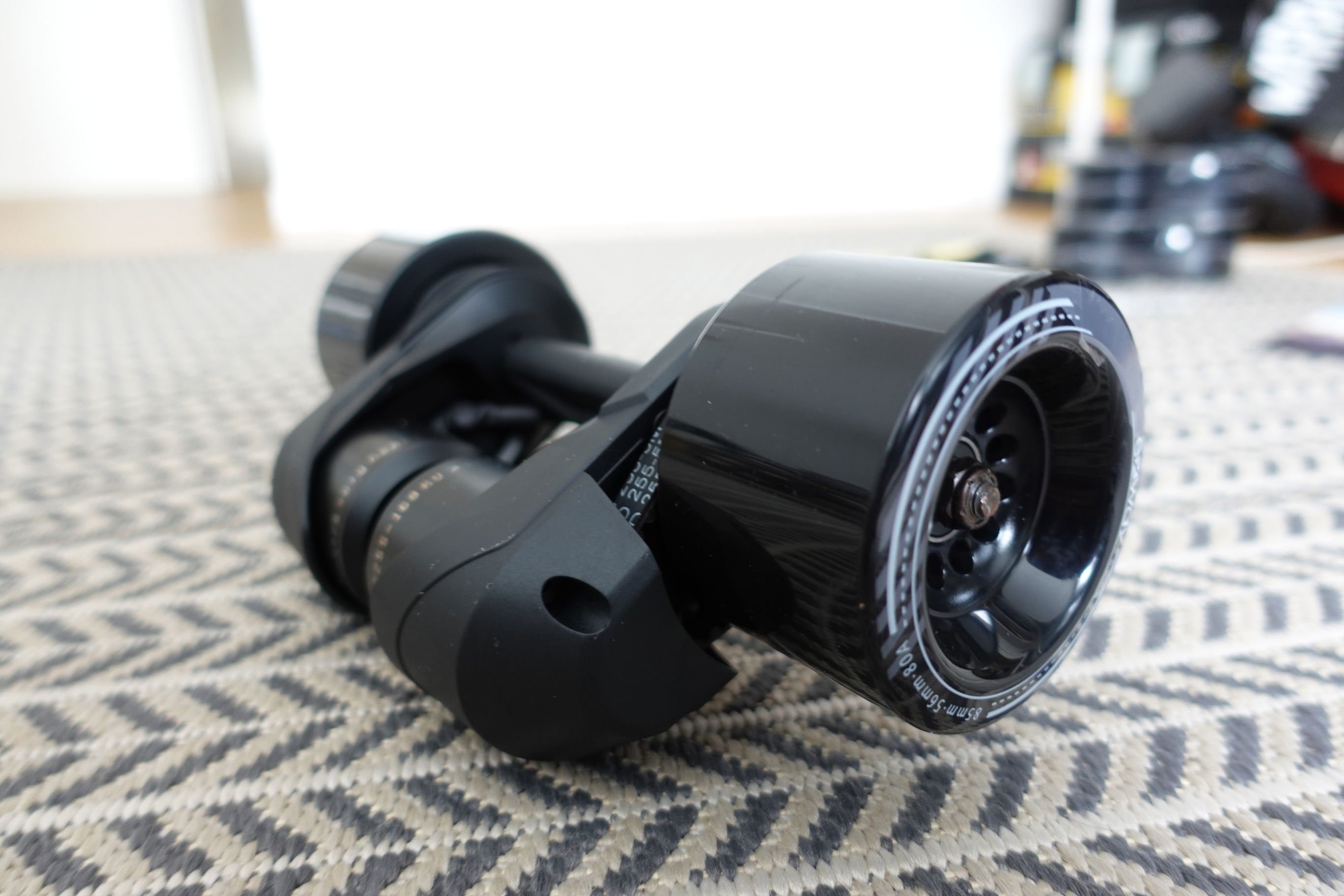

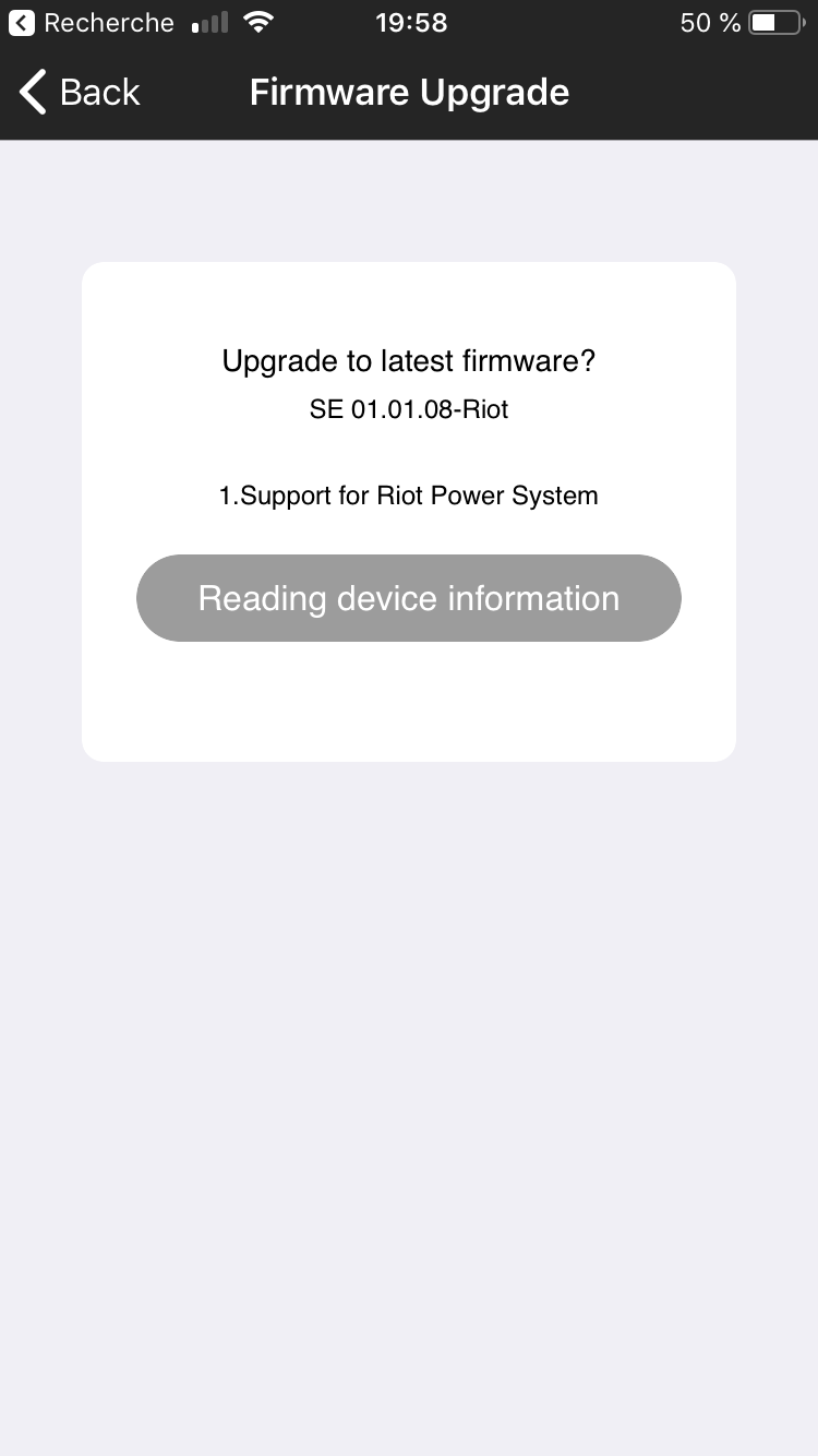

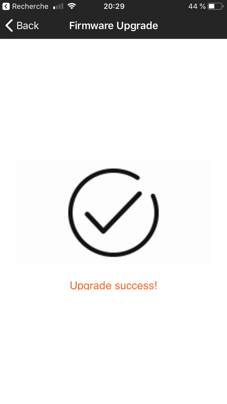

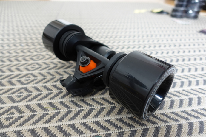

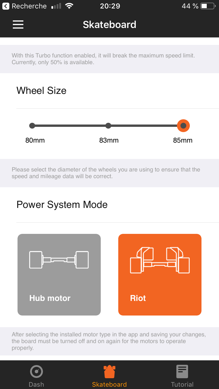

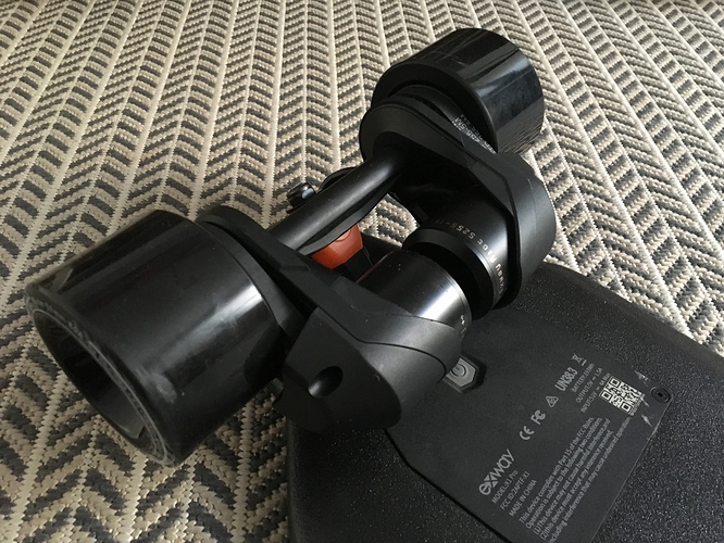

Mise en place du kit RIOT. Plug and play, ca prends maximum 2 minutes chrono. Il faut upgrader le firmware avec le téléphone. Compter 5 minutes maximum sans toucher et ensuite choisir sur le menu RIOT.

niveau setup, c’est du classique à l’ancienne. Pas de hardcore 15mm en 6355. Un dual 55mm en 160kv avec du dual 9mm en courroies. J’ai testé ça sur mon tapis, ca pousse sévère.
Je suis presque nostalgique de passer d’une board en hub (qui ressemble à une sorte de futur car super sleek), à un simple dual courroies.
Je vais hériter du bruit des courroies vs le hub, mais ca sera peut être moins pire que je pense. Le truc qui me bluffe un peu sur cette board c’est la différence de perception de qualité entre du MEEPO & co, est une board vraiment jolie, travaillée sur plein de petits détails, le grip smooth, les visseries de bonne qualité, les trucks qui vont bien. En gros, c’est vraiment bien pensé et propre.
Le seul truc qui est bof, mais je chipote, c’est qu’avec le kit RIOT l’accès à la prise de chargement est moins easy qu’avant, mais bon fallait bien trouver un truc à dire.
