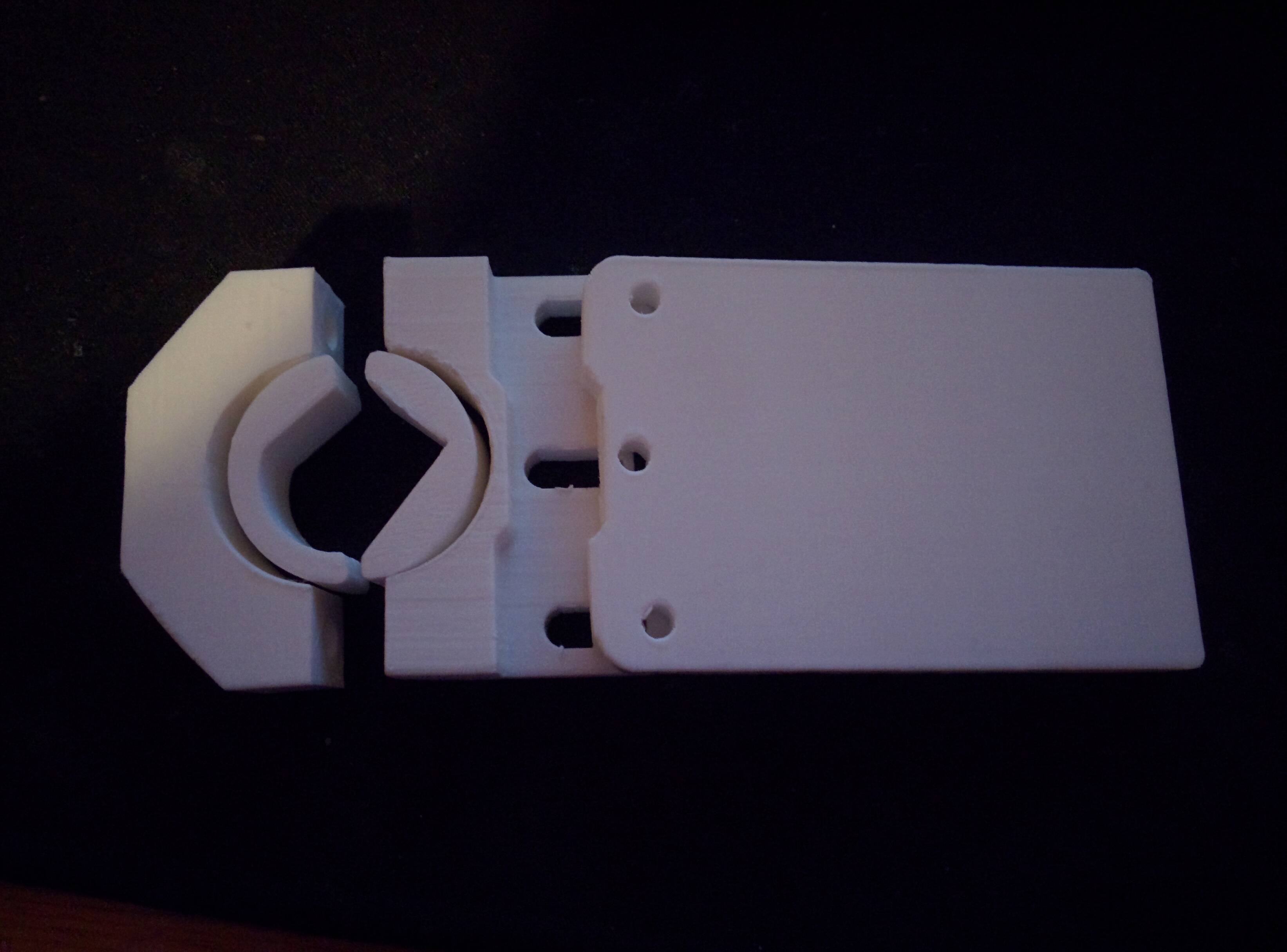

J’ai « modé » le .stl suivant → https://www.thingiverse.com/thing:2368857
- 5 to 7 mm d’épaisseur (pour 1) solidifier et 2) fit l’épaisseur de mon roulement)
- enlèvement de l’emplacement du bracket moteur car inutile

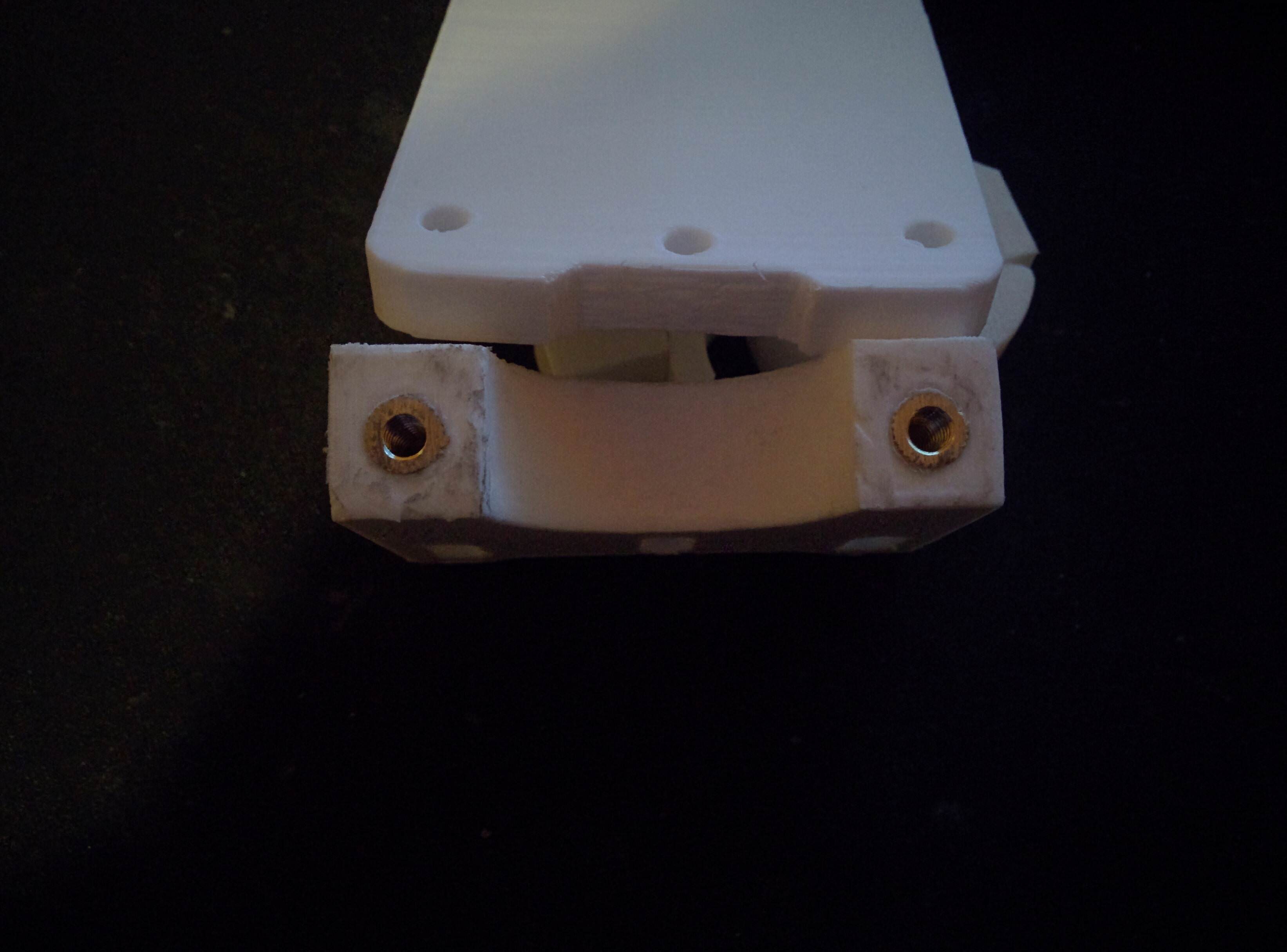

Les trous de fixations de la mount sur le truck sont borgne (ils traversent pas la pièce), il n’y a pas de slots d’écrou ou autre. Cela suggère que les vis tiendront uniquement par contact filetage <–> plastique à l’intérieur des trous ce qui est selon moi une grosse faiblesse. J’ai fix le problème potentiel en installant des inserts bois à frapper simaf :
C’est ce que j’utilise sur mes boitiers c’est ultra solide, si ça pète, ce ne sera pas ici.
L’ancienne plaque de fixation moteur va me servir à localiser l’emplacement d’arrivé de l’arbre. Après quoi je l modifierait en conséquence (trous ou re modélisation/print ou scie on verra)

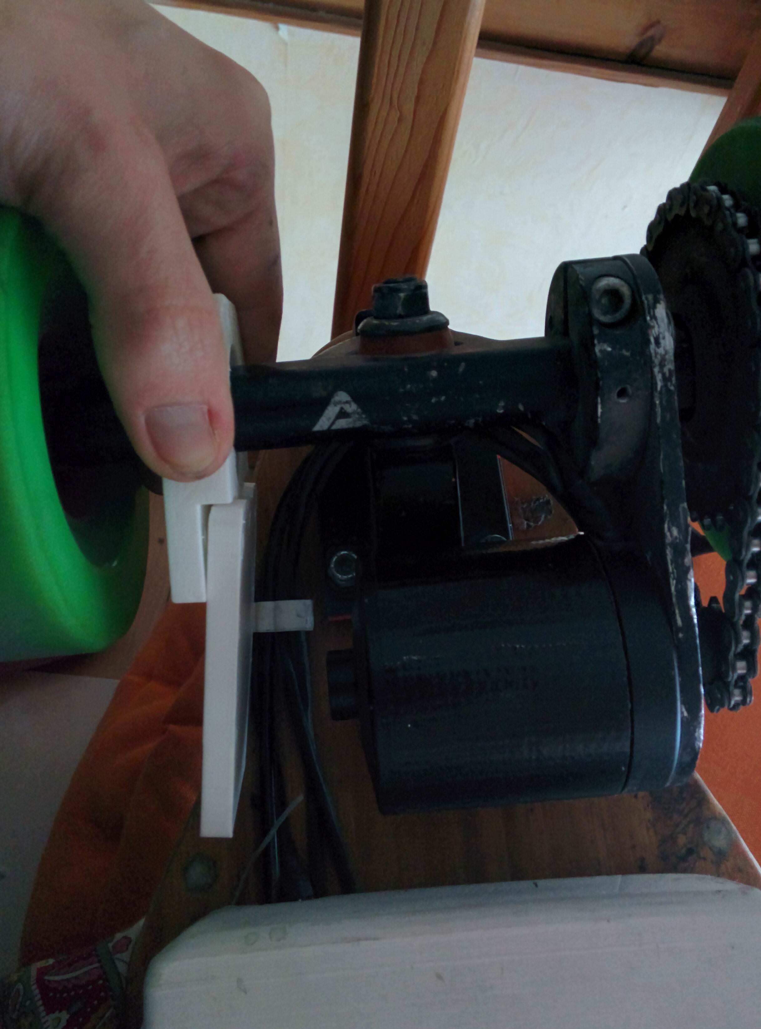

Avec ça prévoir de quoi faire la seconde transmission (mount mod + pignons roue/axe + courroie/chaîne + éventuellement un hub de fixation sur la roue)
chose que je fait en chaine avec un mix de alienpowersystem.com pour le hub roue, d’impression 3D sur la mount (photo au dessus) et le spacer pignon/hub roue (photo également sur le topic) et de technorobots.com pour les pignons/chaines/link en iso 05b@8mm avec les trous centraux qui vont bien.

- Assembler la transmission coté roue (le hub APS + le pignon 30 dents + petit spacer 3d printé, voir photo)
