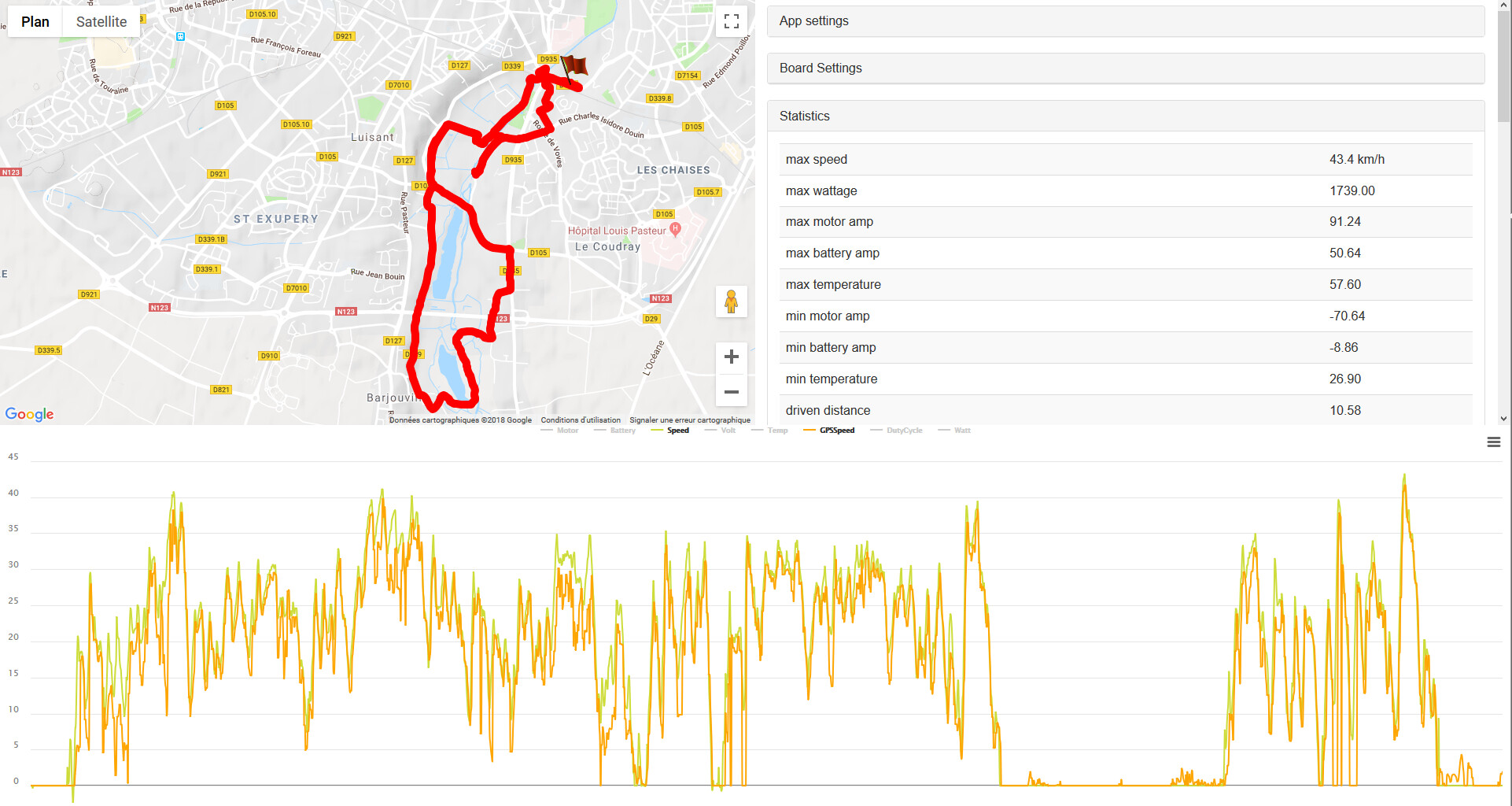

Après un été où je n’ai pas eu le tmps de rider (travaux & déménagement
), j’ai enfin un peu de dispo pour me refaire des petites session le soir ![]()
j’ai juste changer mes bushing (passé sur du venom hpf 95A) et mes roulements (comme d’habitude, Zealous ) car il était temps,
